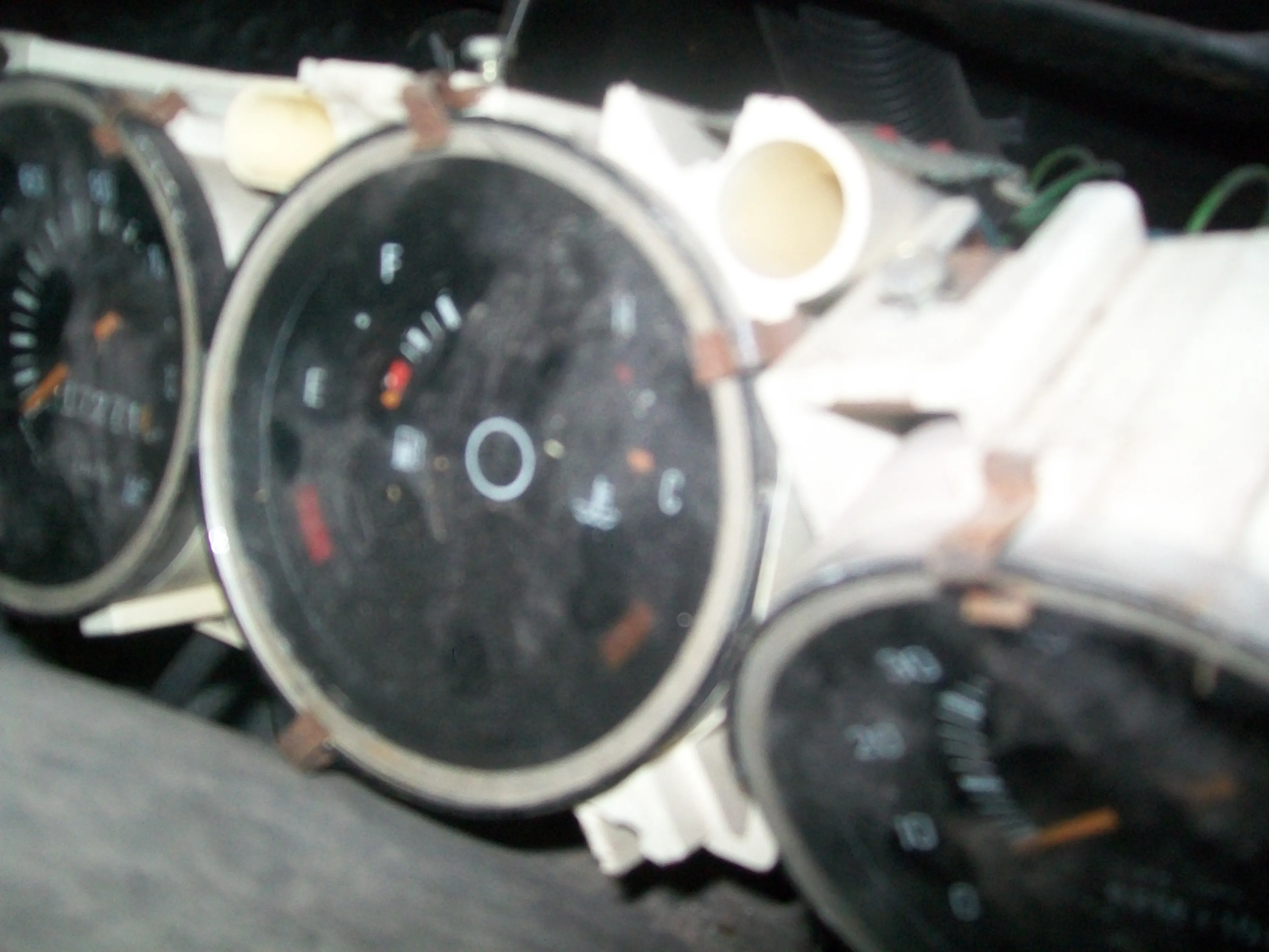

• Bin grad wieder am Mini irgendwie kommt kein Strom hab das geschaltete Plus von der Zündung (rosa weiß) ans Plus der Zündspule angeschlossen und das schwarze des Verteilers an Zündspule Minus hat kurz gedreht gab kein funke plötzlich ging nix mehr. Kein Strom mehr nirgends auch der komplette Sicherungskasten ist Tot Sporadisch nach längerer wartezeit liegt wieder Strom an dann glimmt auch bei eingeschalteter Zündung die rote Kontrollleuchte im Kombiinstrument Öldruckleuchte. Die orangene hat von anfang an ncht funktioniert. Was kann das denn nun sein?
  • Moinsen du Bastler
    Kabelfarbe rosa weiß ist das Wiederstandskabel vom Sicherungskasten zur Zündspule.Dann müsste auch noch ein weißgelbes vom Anlasser kommen für die Startanhebung.
    Sind die Kabel am Anlasser korrodiert bzw nicht richtig fest? Lösen,sauberbürsten, festmachen...ansonsten Masseverbindungen kontrollieren oder anrufen:wink:
    Ich weiß jetzt nicht welches kombiinstrument du drinhast aber ich meine orange ist Öl...egal

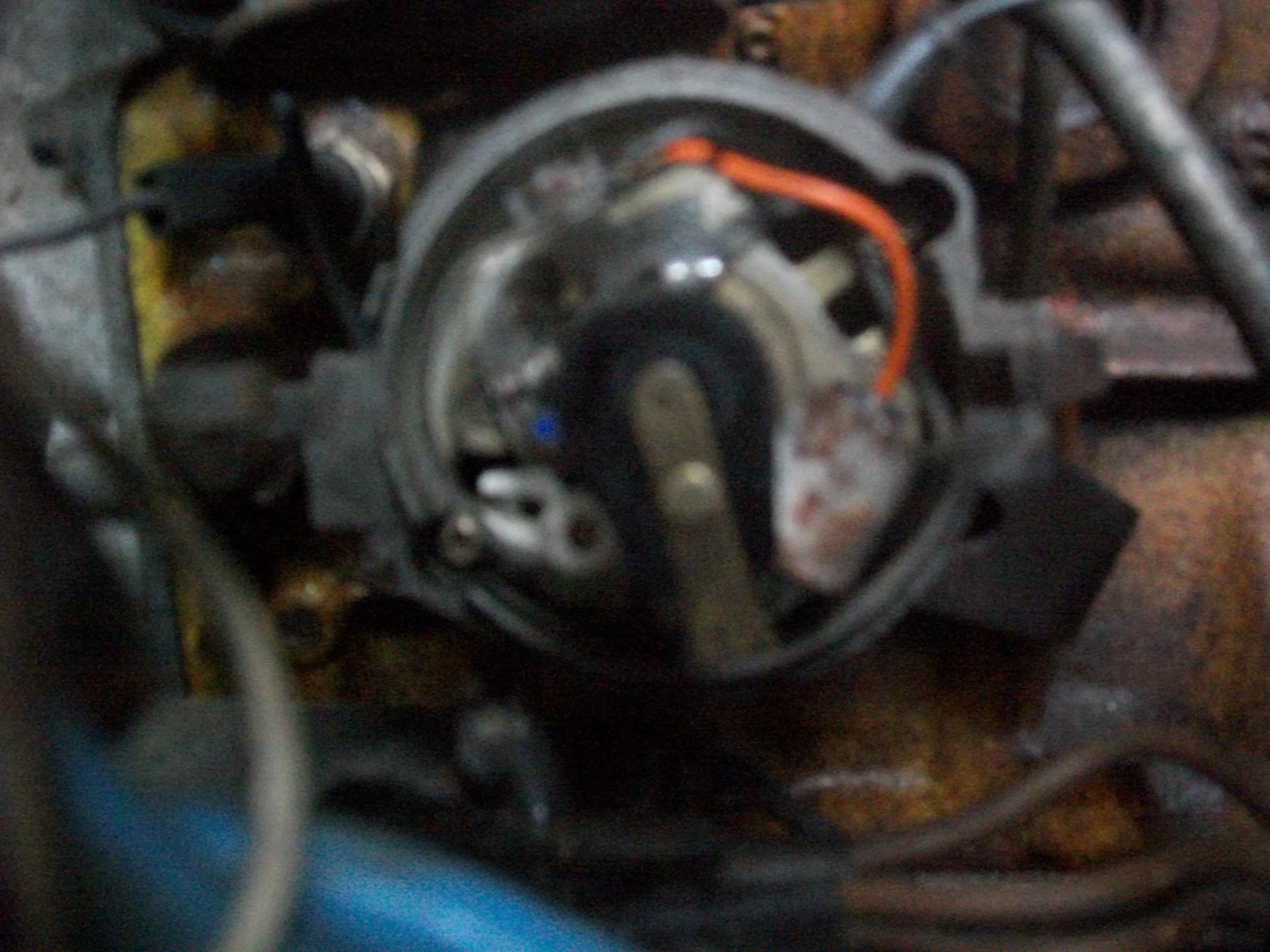

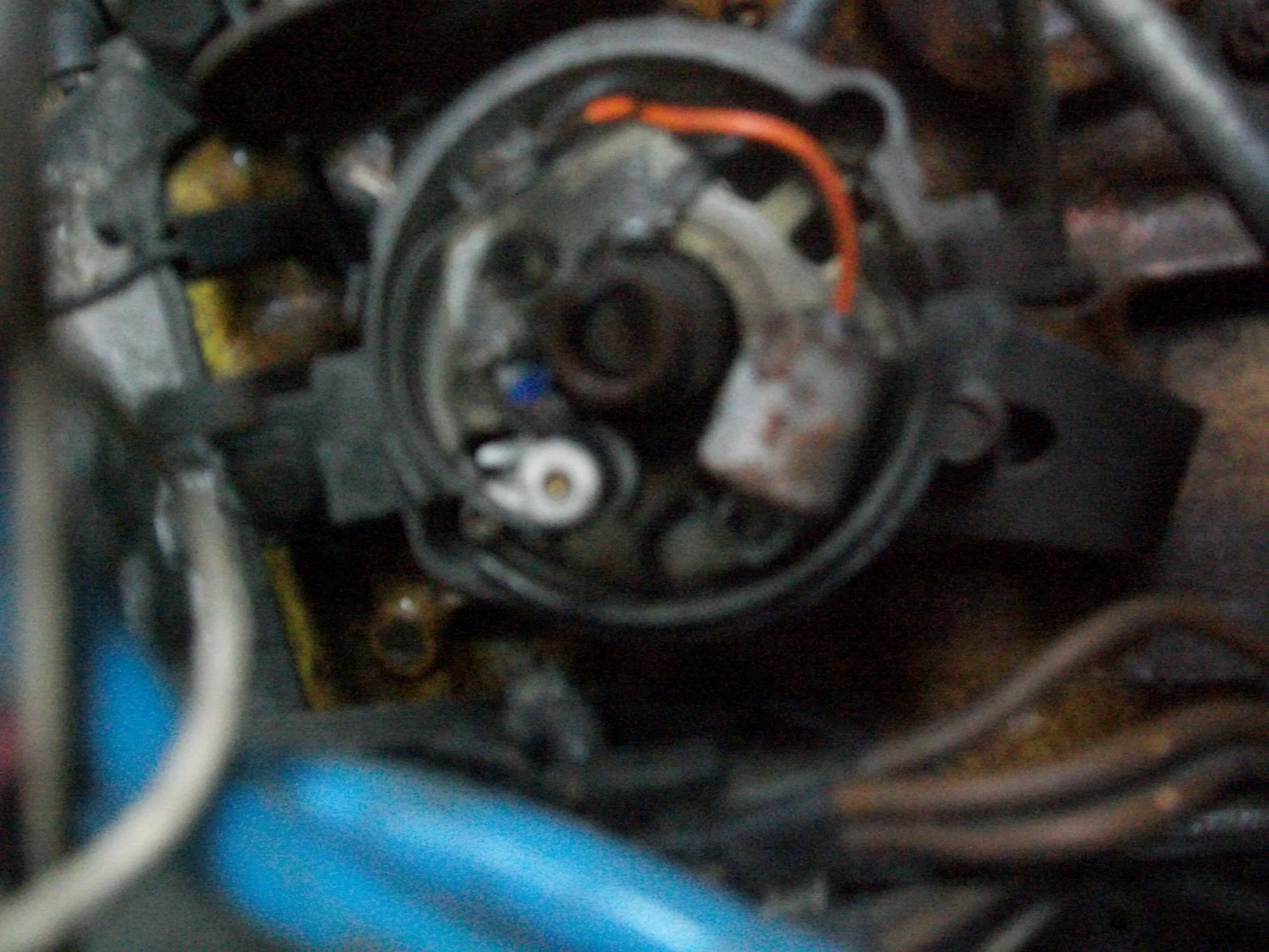

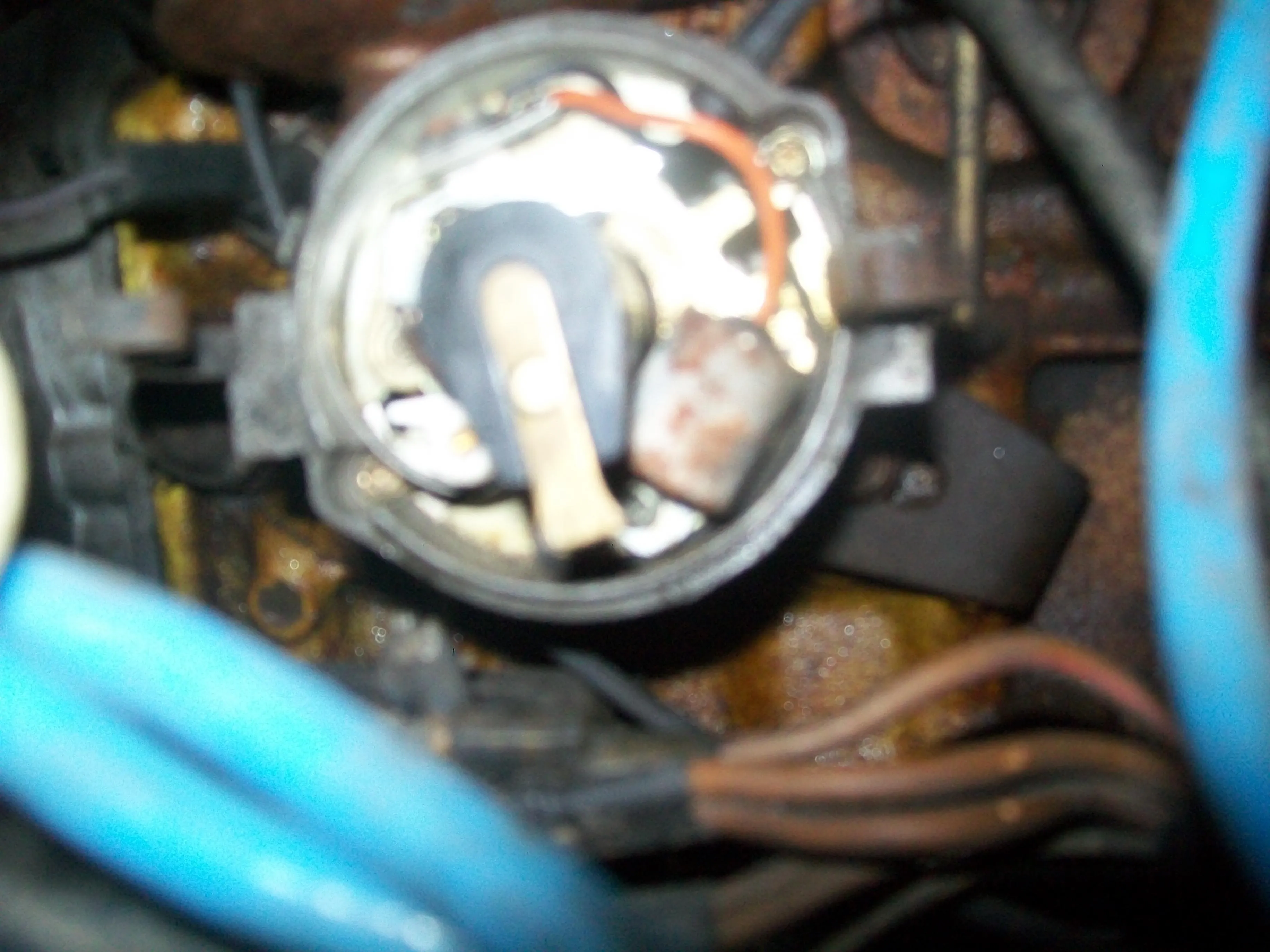

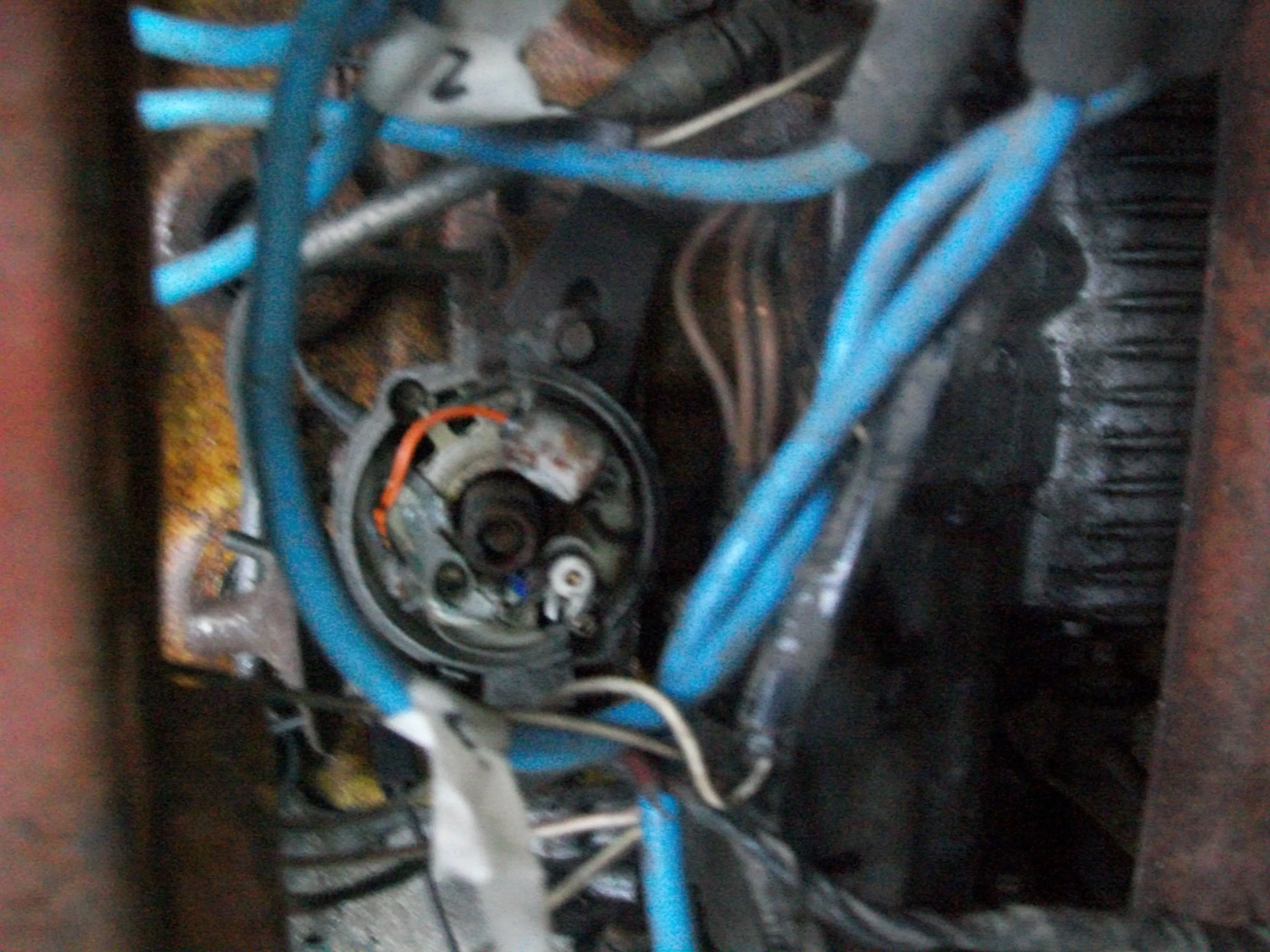

  • Strom hab ich wieder war die Hauptmasse an deer Batterie aboxidiert hab nun nach vorlage angeschlossen weiß gelb und weis rosa an Spule 2 mal schwarz weiß an Spule Minus trotzdem kein Funke der eine schwarz weiße geht an den Verteiler. Hab Verteilerkappe unten gehabt und auch den Verteilerfinger. hab alles mit der Drahtbürste gereinigt und mit Kontaktspray eingesprüht trotzdem kein Funke.
  • Wenn ich der Verteilerfinger rechts und links bewege hat er ein leichtes spiel also die Welle auf der er befestigt ist so etwa ein bis 2 mm rechts und links vor und zurück habe ich keins bemerkt. Wie erwähnt felt auch der Unterdruckschlauch ist der von nöten beim Startversuch?

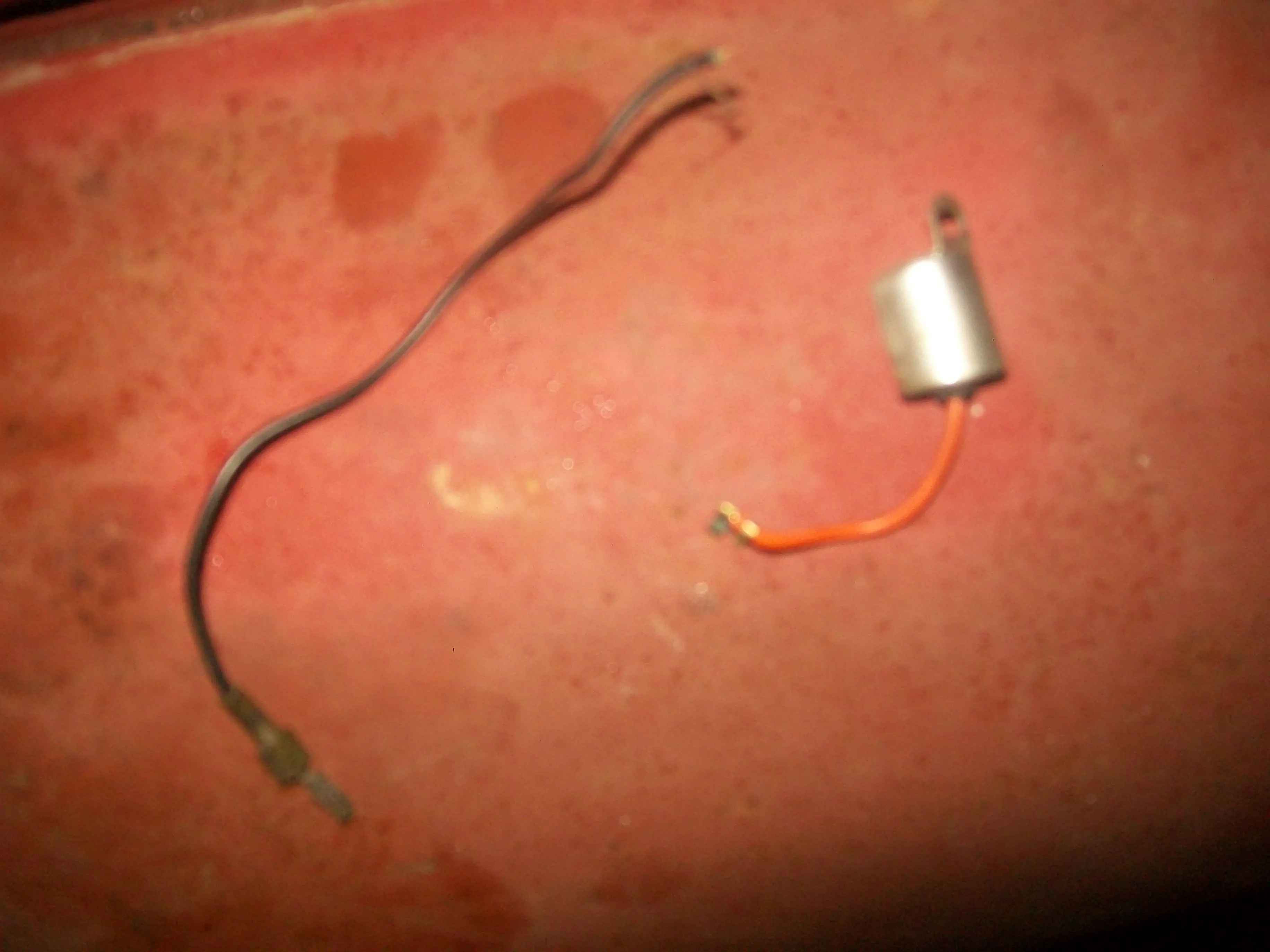

  • Danke Ralf Zündfunke hat er nun! war das schwarze Kabel am Kondensator weggegammelt :rolleyes: Also funkt nun schön und hell habe nun da kein Tank verbaut zunächst über den Lufteinlass Sprit gegeben will anspringen tuts aber nicht hab nun die 3 Schrauben der Schwimmerkammer geöfnen schwimmer ist leichtgängig hab sprit eingefüllt etwa 2/3 voll erneuter Startversuch. Will aber kann nicht Kerzen raus (nur angezogen) rochen nach Sprit waren aber nicht "Naß"

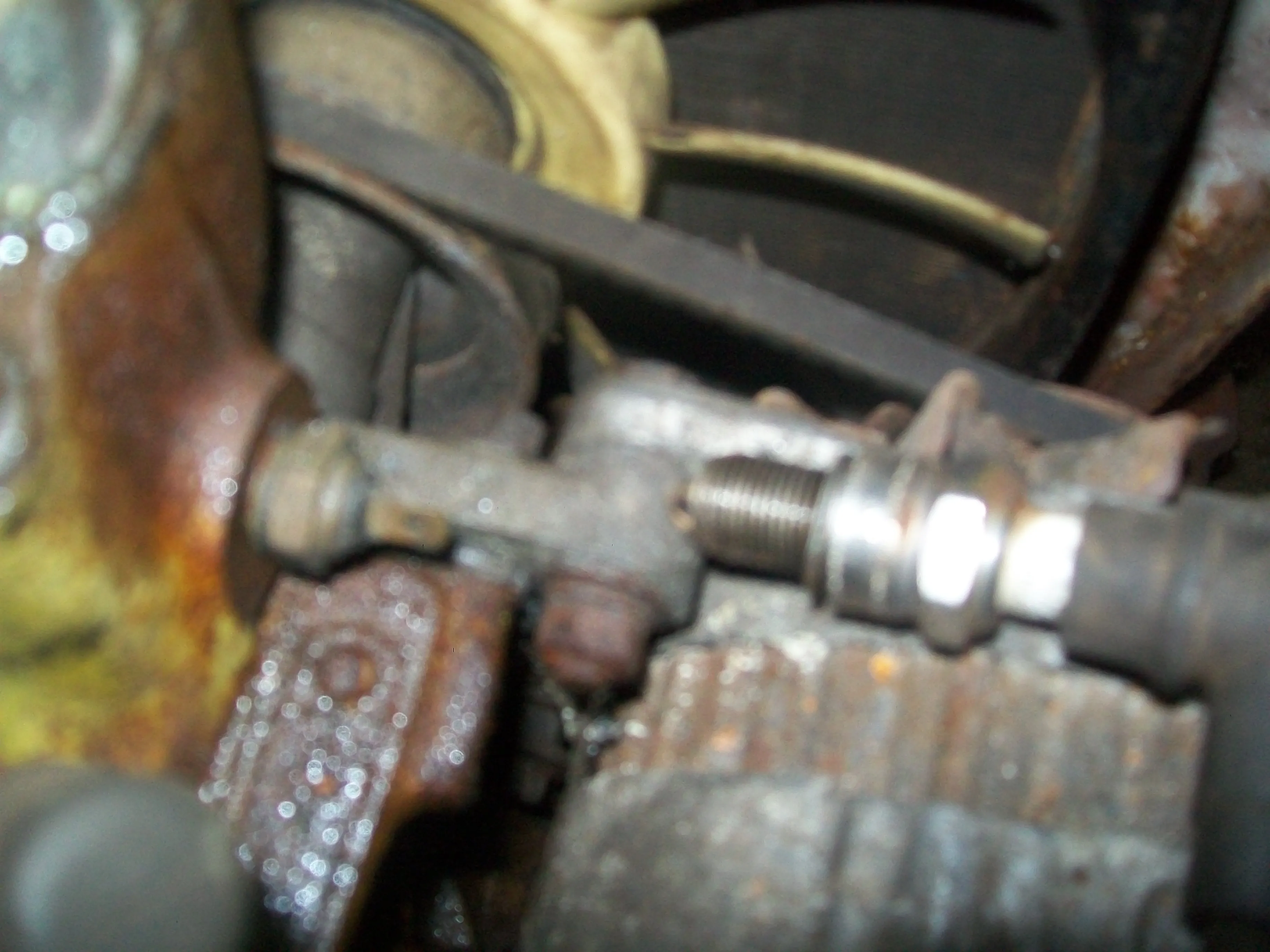

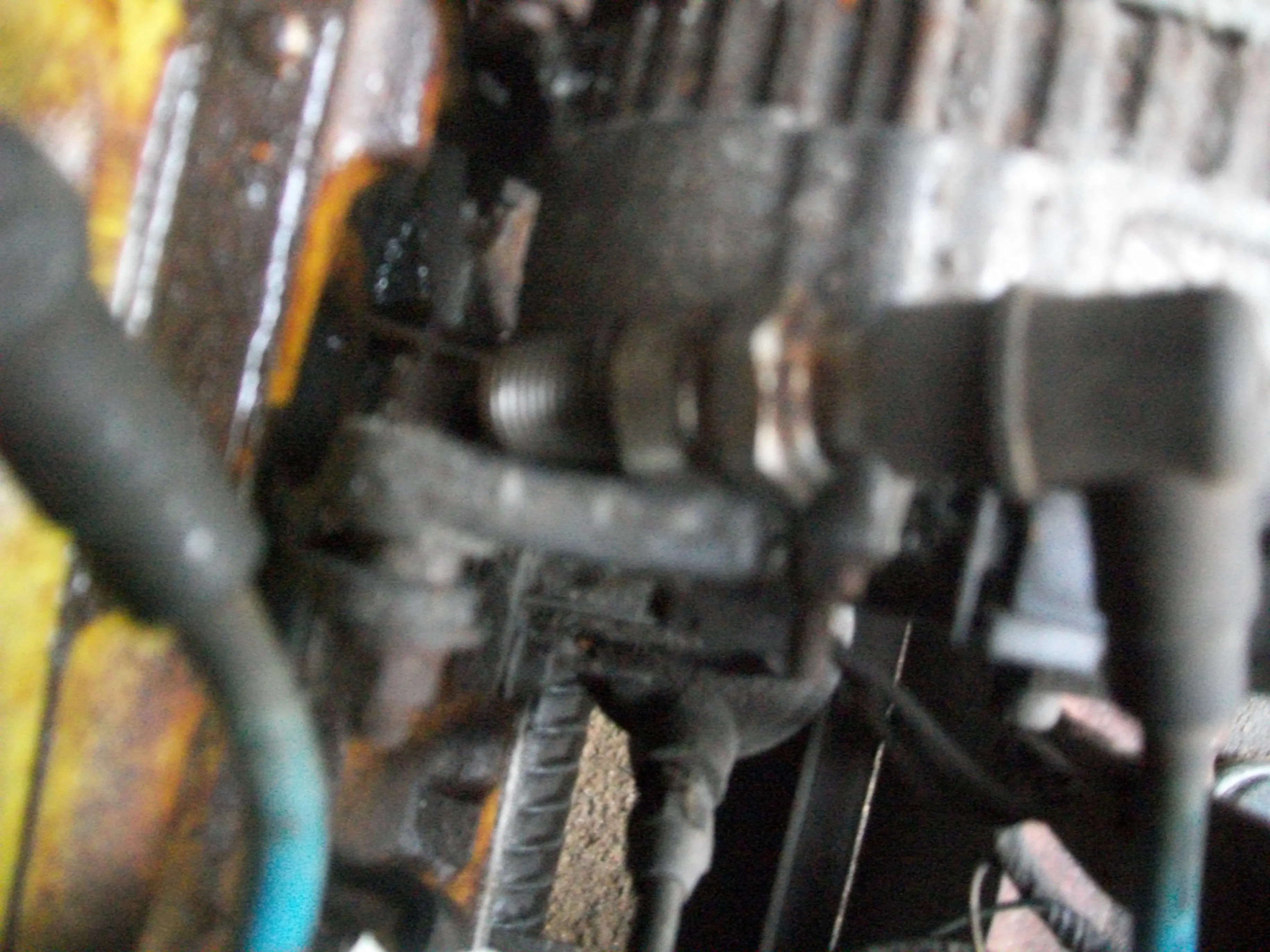

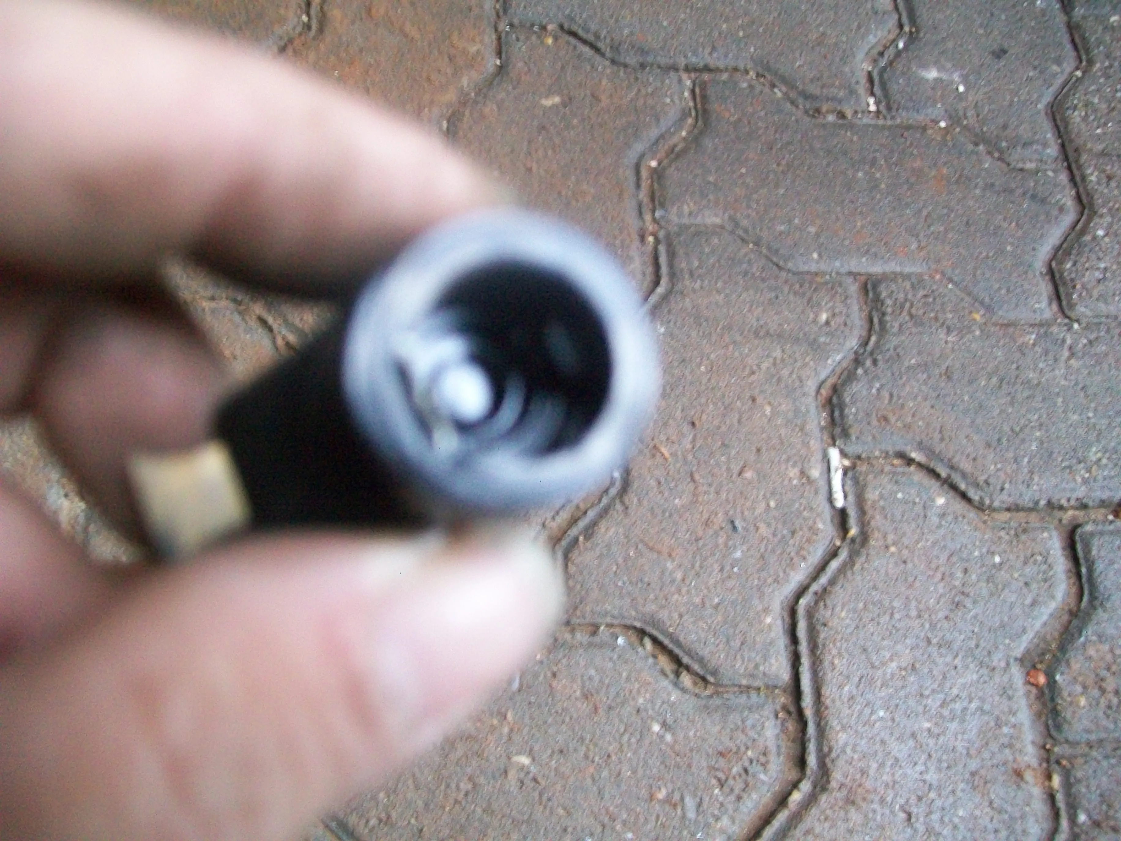

    Hast du auf allen Kerzen Zündfunken?

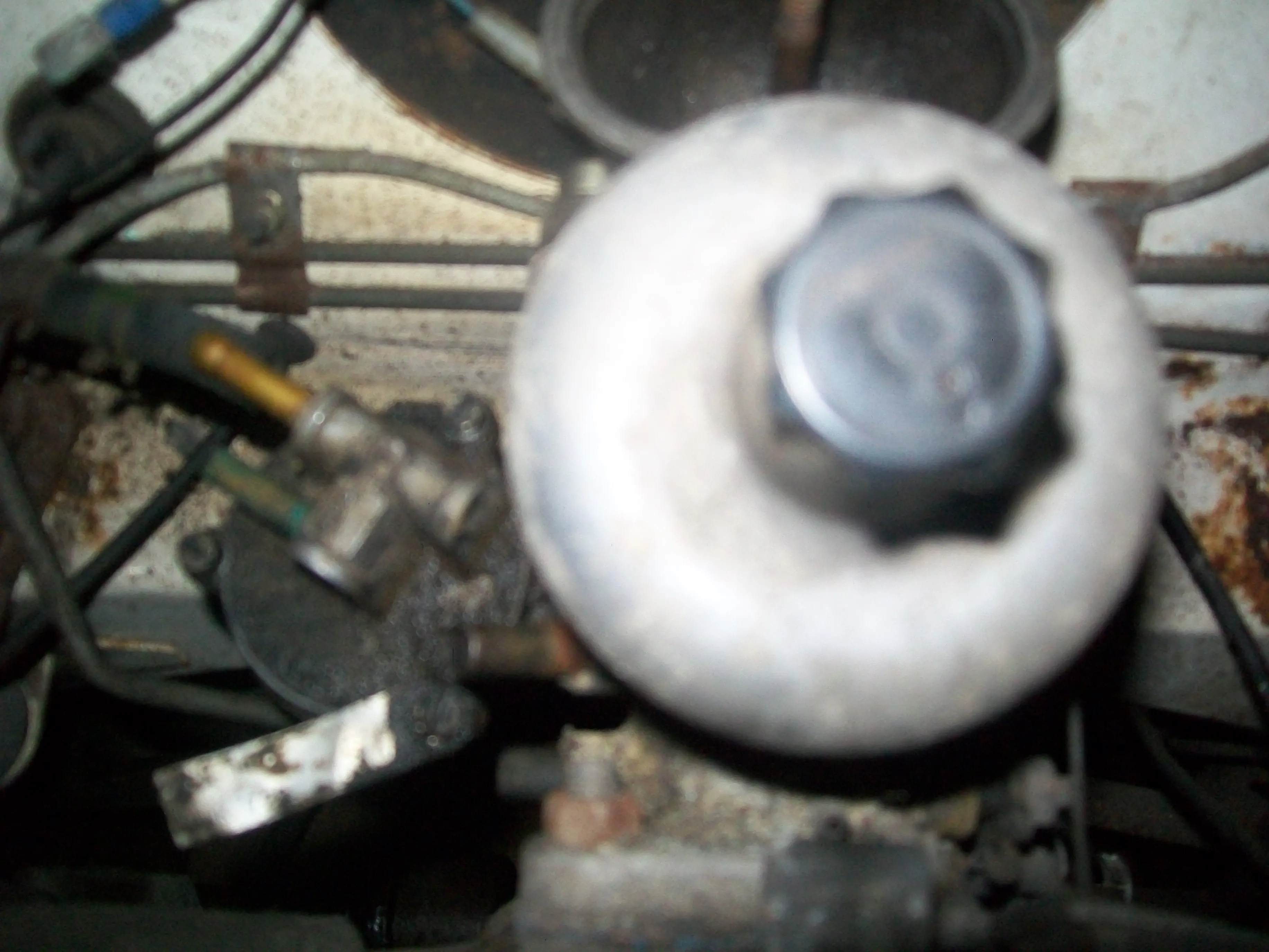

  • Geile Idee Super Ralf!!!!!! Habe nun die Batterie am Ladegerät hängen die war durch. Habe Auch den Booster wieder am Strom da auch der nun ziemlich ausgelaugt war. Am Vergaser gibt es 2 anschlüsse aber nur einer war belegt der der aus der Spritpumpe kommt denke das ist richtig so. Wie gehe ich nun weiter vor am besten?

    Schwimmerkammer voll machen reicht zum starten und kurz laufen lassen, so viel Benzin braucht ein Motor nun auch nicht willst ja nicht damit fahren. Gut wären Betriebswarme Kerzen, das hilft sehr aber muss auch so anlaufen. Einfach mal Starthilfespray mit rein hörst ja gleich ob er anlaufen will oder nicht.
    Zündkabeln hast richtig drauf? Nicht das dich da vertan hast.
    Auf Erfahrung vertrauen
  • Zündkabel hatte ich nicht alle auf einmal abgezogen damit ich nicht dureinander komme Schwimmerkammer ist voll, anstatt Starthilfespray habe ich Sprit in den Ansaugtrakt gekippt macht wie wenn er kommen will aber kommt nicht spielte auch mit dem Gas und Choke.

  • Zuerst einmal ein Bitte: versuche SCHARFE Bilder hier einzustellen....wie soll man auf den bisher geposteten verschwommenen Aufnahmen Details erkennen?
    und zum Vergaser: alle offenen Anschlüsse müssen verschlossen oder an den entsprechenden Bauteilen angeschlossen sein, je nach dem um welchen Anschluss es sich handelt.
