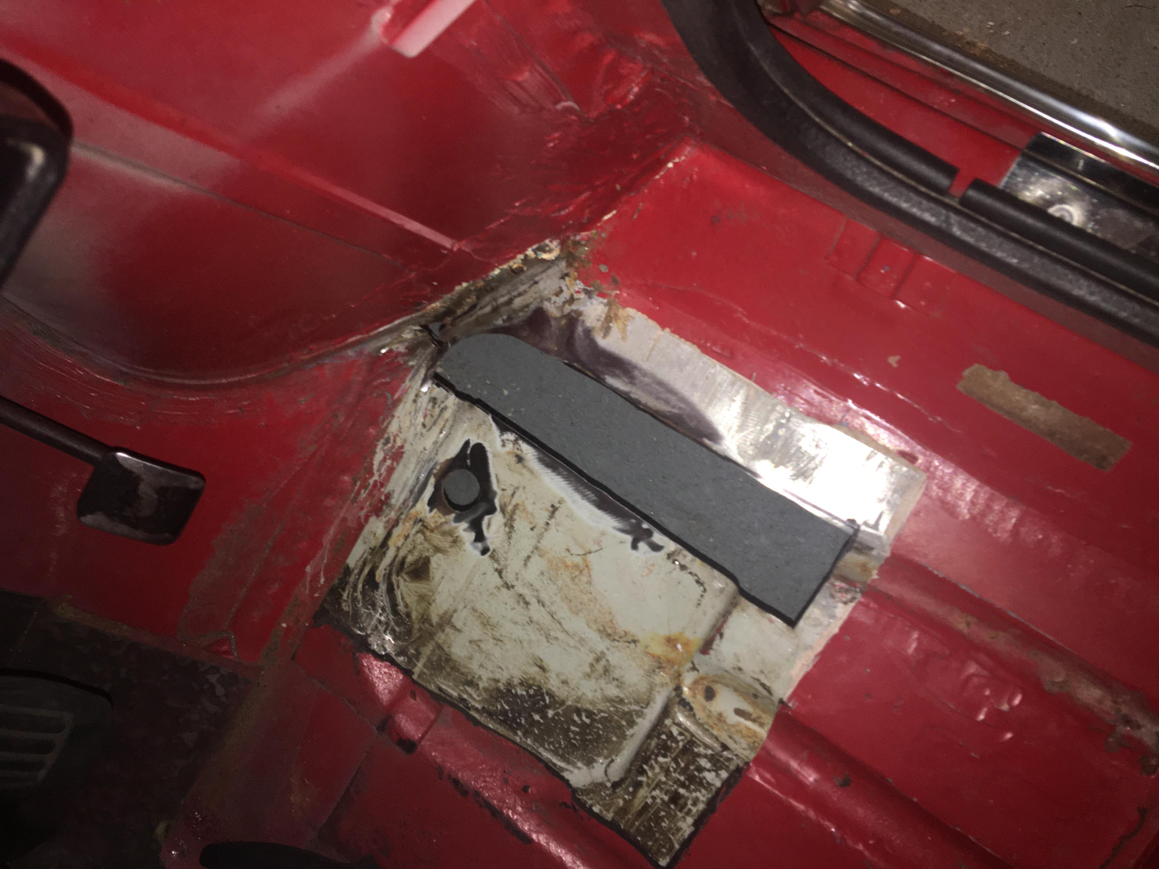

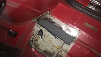

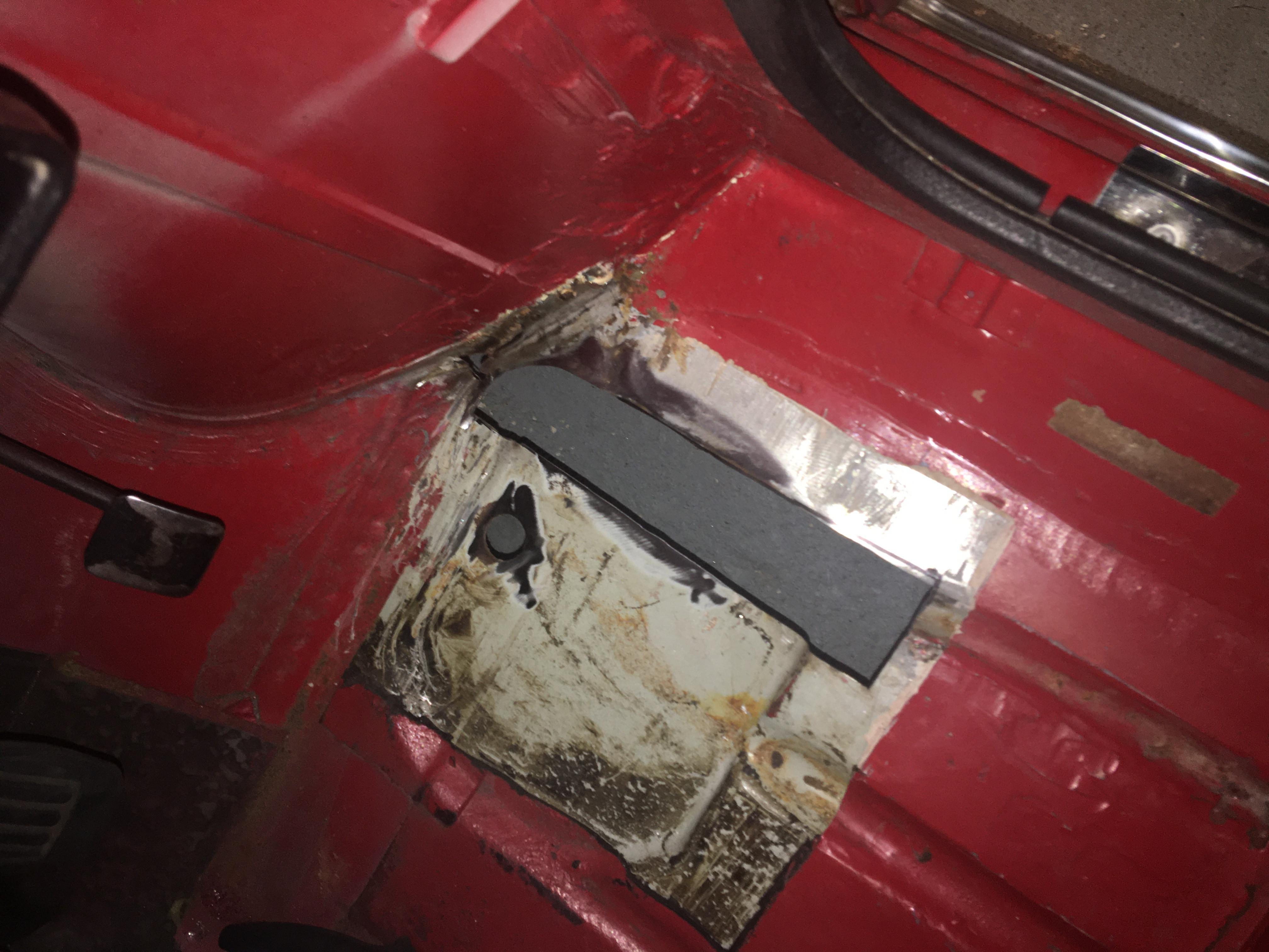

    nach 10 Jahren Besitz ist mir aufgefallen, dass die englischen Vorbesitzer bei der Instandsetzung der Bodengruppe wohl doch nicht so genau genommen haben.
    Offenbar wurde hier gestrahlt und als auffiel, dass das Reparaturblech nicht ganz bis an die gestrahlte Kante reicht, hat man kurzerhand die entstandene Lücke zugespachtelt - sehr kunstvoll, aber leider nicht dauerhaltbar. Da der Rest einen sehr gesunden Eindruck macht, habe ich mich entschieden, nur den betroffenen Bereich rauszuschneiden und hierfür aus einem Reparaturblech einen passenden Flicken zu schneiden, der dann Stumpf eingeschweißt wird.
    So weit so gut. Leider hatte ich meine Erfahrungen mit Teilen von Limora verdrängt und muss nun feststellen, dass sich das Blech nie und nimmer in die passende Form bringen lässt.
    Weiß jemand eine Bezugsquelle für sehr passgenaue Rep.-Bleche? Das Bild bei Mini-Spares https://www.minispares.com/product/Classic/Body/Panel/Floor/MS25R.aspx?030707&ReturnUrl=/shop/classic/Body/Panel/Floor.aspx|Back%20to%20shop sieht vielversprechend aus, aber ich möchte keine Blechsammlung eröffnen, bis ich irgendwas gefunden habe das sich eignet. Natürlich ginge auch ein Blech, welches aus einer Karosse geschnitten wurde. Wenn also jemand was zum zerschneiden hat, wäre ich dankbar.
  • Mini mania in Kaufbeuren z.B. oder ein Händler aus der Händlerliste (s. Reiter oben). Aber kannst du die Sicke denn nicht mit einem Hammer nachformen? Sieht nicht sehr kompliziert aus.
    Kann es sein, dass beim Übergang innerer Schweller und Radkasten das Blech einfach übergeflickt wurde? Da würde ich nachsehen, wie es darunter ausschaut.....
  • Problem an dem Limora Blech ist, dass die Wanne in Fahrtrichtung viel zu kurz ist und die Winkel in denen das Blech auf das tiefere Niveau abfällt drastisch zu flach sind. Ich probiere es in Kaufbeuren.
  • Da der Rest einen sehr gesunden Eindruck macht, ....... nur den betroffenen Bereich rauszuschneiden und hierfür aus einem Reparaturblech einen passenden Flicken zu schneiden, der dann Stumpf eingeschweißt wird.
    Der Rest (Übergang Bodenblech zum inneren Radkasten) sieht nicht gesund aus.
    Vielleicht entfernst Du mal die restliche Farbe, den Spachtel und den Rost. Dann kannst Du entscheiden, ob Du einfach nicht doch das Limora Blech komplett und dann noch mehr gesundes Blech einschweißt.
    Auch dafür gibt es Reparaturbleche.

  • Hab da schon nachgearbeitet und die Karosseriedichtmasse entfernt - sieht so weit sauber aus. Gestern kam das Blech von Familie Klemm. Damit wird es gehen.
