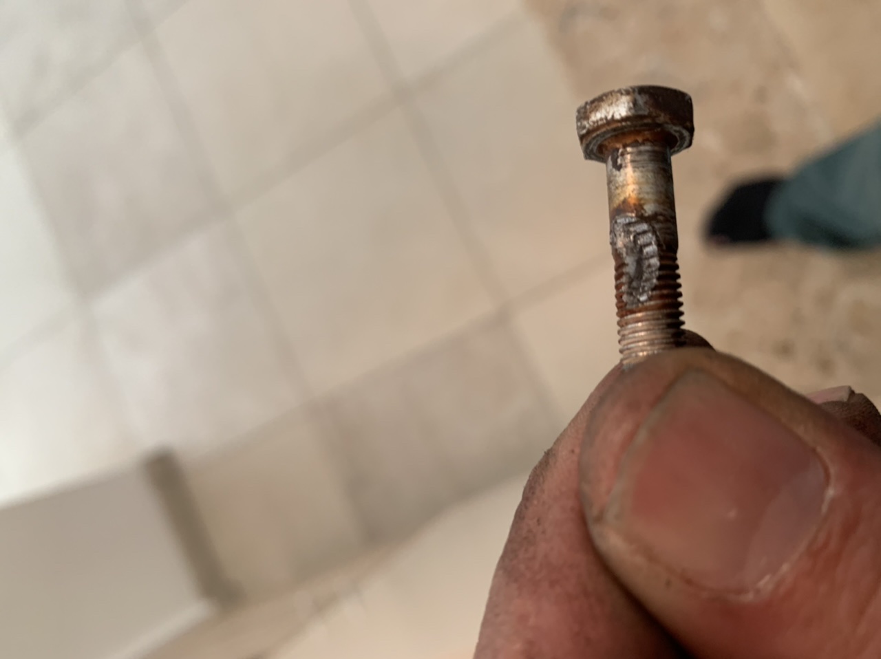

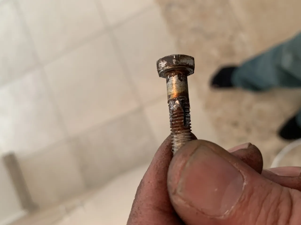

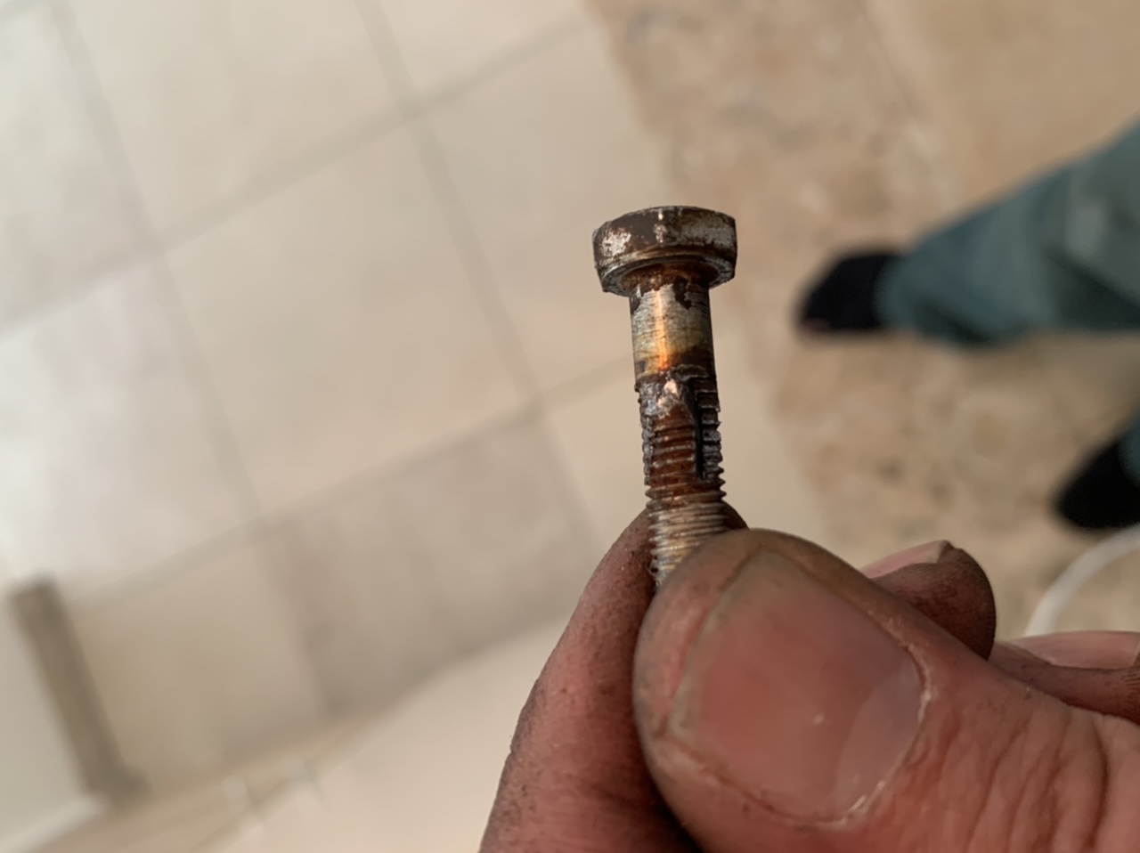

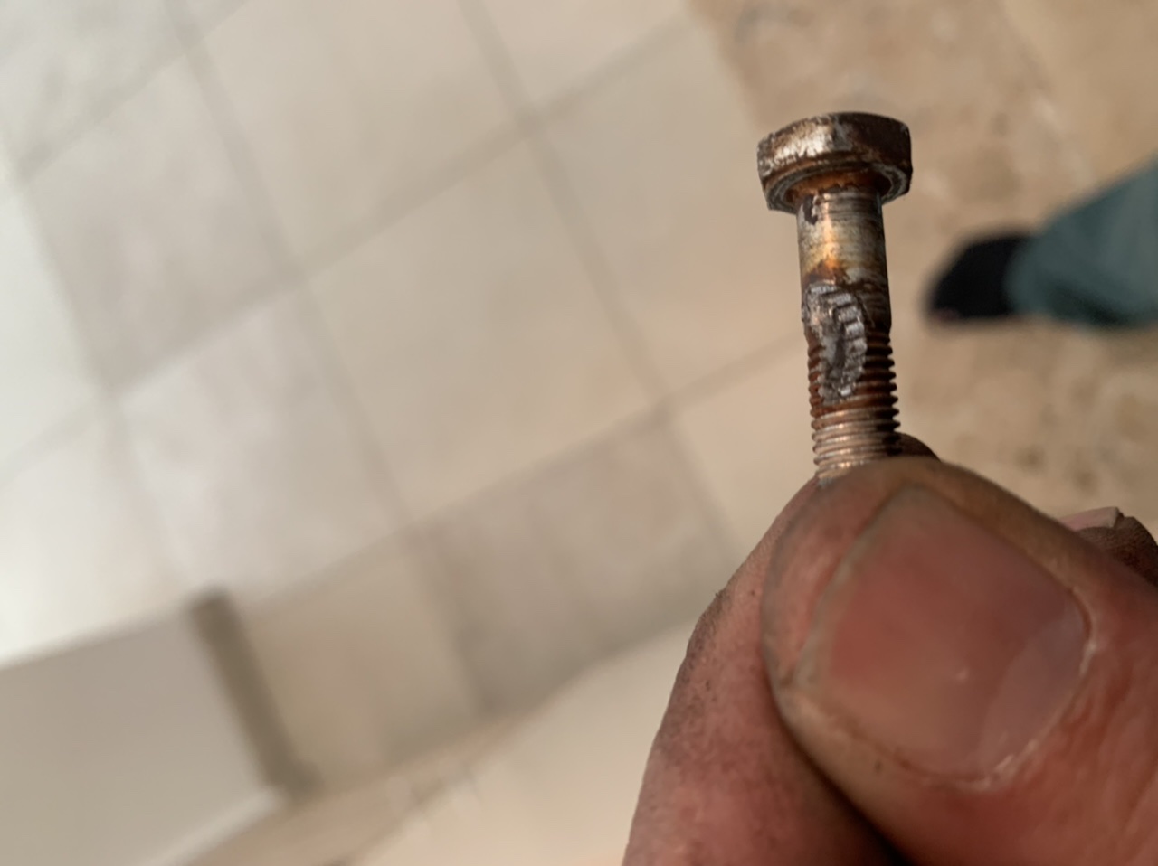

  • So mal raus gemacht, Verzahnung sieht nach meiner Einschätzung ok aus. Werde mal eine neue Verschraubung bestellen vielleicht lag es an der schraube, da die Lenkung auch nach oben ein spiel hatte. Das ist mir vorher nicht aufgefallen.
