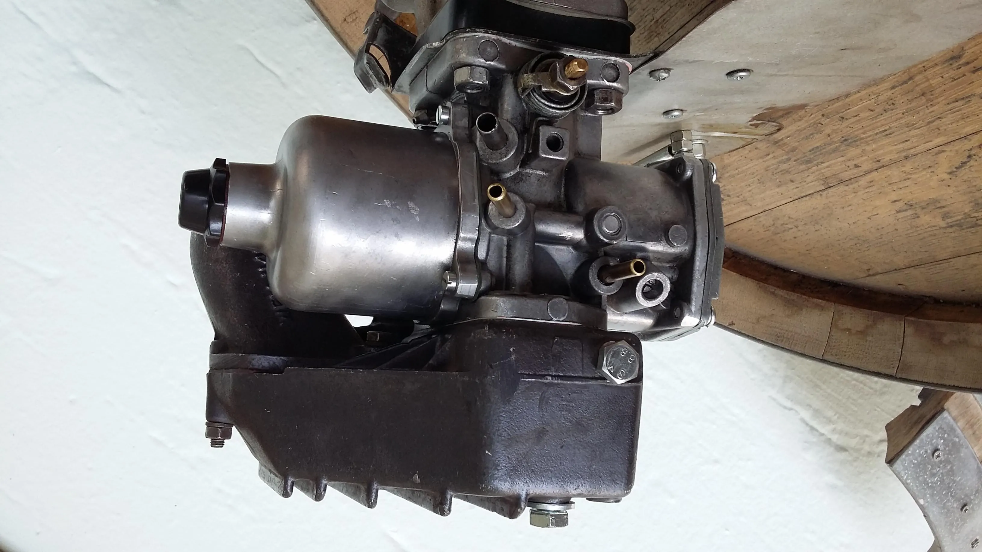

  • Den Vergaser hat er jetzt bekommen...kann mir jemand sagen ob das schon ein turbo hif44 ist? laut Anschlüssen schaut er aus wie eim normaler hif44...oder?
  • Sofern die Vergaserglocke noch zum Rest original ist, dann wäre Skepsis angebracht. Turbo Vergaser haben eine kleine, im Querschnitt c-förmige Schelle an dem oberen Ende der Glocke, die den Kolbendämpfer sichert. Dazu ist eine umlaufende Nut am Ende der Verjüngung der Glocke eingestochen. Diese fehlt hier...
    Nochmal bissl drauf rumgedacht...Turbo Vergaser haben keinen Anschluss für Kurbelgehäuse Entlüftung, dafür einen Stutzen für Schwimmerkammerdruckbeaufschlagung (was ein Wort....) am oberen Rand des Vergaserflansch, fehlt hier ebenso.
    Gruss Andy

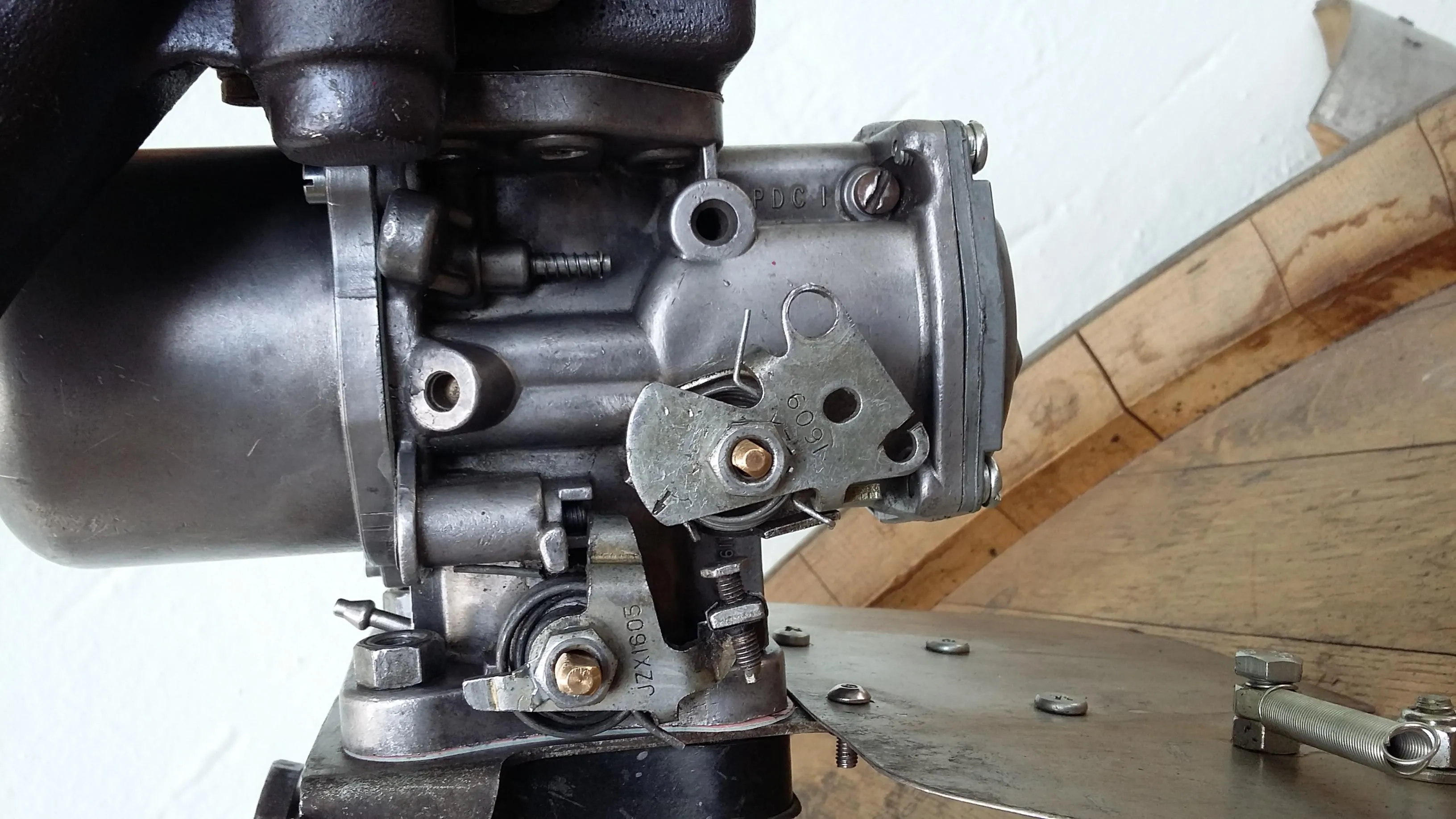

  • Hey Madblack :) Also die Feder ist eine rote also müsdte das die vom normalen hif44 sein oder? und der Dämpfer hat die Aufschrift LZX2085, also sollte auch vom normalen hif44sein oder? hmm...und eben die Anschlüsse fehlen auch...ob die Dichtungen anders rum montiert sind wie beim turbo weis ich leider nicht, müsste ich mal schauen...hat der turbo vergaser im inneren irgendwelche borungen wo man ihn erkennen könnte?
    Danke vielmals lg Patrick
  • Die Spezifikation FZX... sollte auf dem Blechfähnchen stehen, welches unter einer der Befestigungsschrauben der Glocke positioniert ist.
    Unter http://www.joecurto.com/metro-1300-turbo-su-hif44-single findest du eine aussagekräftige Bildersammlung wie man einen Turbo Vergaser erkennt.
    Markant ist die umlaufende Nut am Vergasergehäuse zur Aufnahme eines O-Ringes zwecks Abdichtung der Vergaserglocke....
    Gruss Andy
