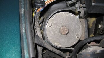

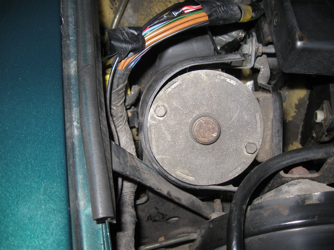

  • Hallo, ob es das ist kann ich nicht sagen..aber die meisten MPIs leiden oft unentdeckt darunter...schadet nicht nachzulöten....
    http://www.allbrit.de/downloads/BULLETINS/Massepunkt.pdf
    Samuel

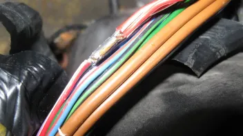

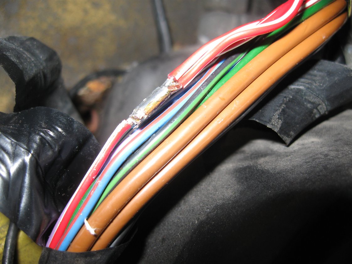

  • Jetzt wo ich das Bild sehe...sollten die Kabelfarben nicht Pink/Schwarz sein? Gibts da mehrere Verteilerpunkte?
  • hey-
    das weiss ich leider nicht-
    meinte den Hinweis auf Massekabel erhalten zu haben............
    ABER: Hinweise auf andere Kabelfarben nehme ich gerne an !
    Borny
  • Diese Verbindung, SJ5, ist ein Massepunkt;
    https://allbrit.de/downloads/BULLETINS/Massepunkt.pdf
    Ich habe den SJ5 aber in den Schaltplänen nicht entdecken können - welcher Kabelfarben wären nun richtig?
    Siehe Anhang...
    MPi Schaltplan SJ5.pdf
    Etwa rechts, Mitte. Oder wenn du um 90° drehst, unten, Mitte... :wink:
    Der SJ5 ist eine Löt-Verbindung ( SJ = Solder Joint)
    Kabelfarbe ist lila/schwarz (KB). Und hier werden die Motor-Sensor-Massen mit der ECU-Masse verbunden.
    Diese Löt-Verbindung befindet sich ca. 15-20 cm vom ECU-Stecker entfernt, im Kabelbaum :wink:
    Von diesen SJ´s oder Lötverbindungen gibt´s viele im Kabelbaum versteckt...
    Der rot/weiße auf dem Foto oben mit 4 Strippen dürfte SJ2 sein. Es gibt auch noch einen SJ17, der aber 5 rot/weiße Strippen verbindet...
    Aber mit Problemen beim Motorlauf haben beide nichts zu tun.
    Gruß, Diddi

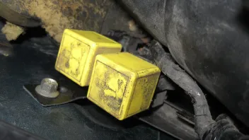

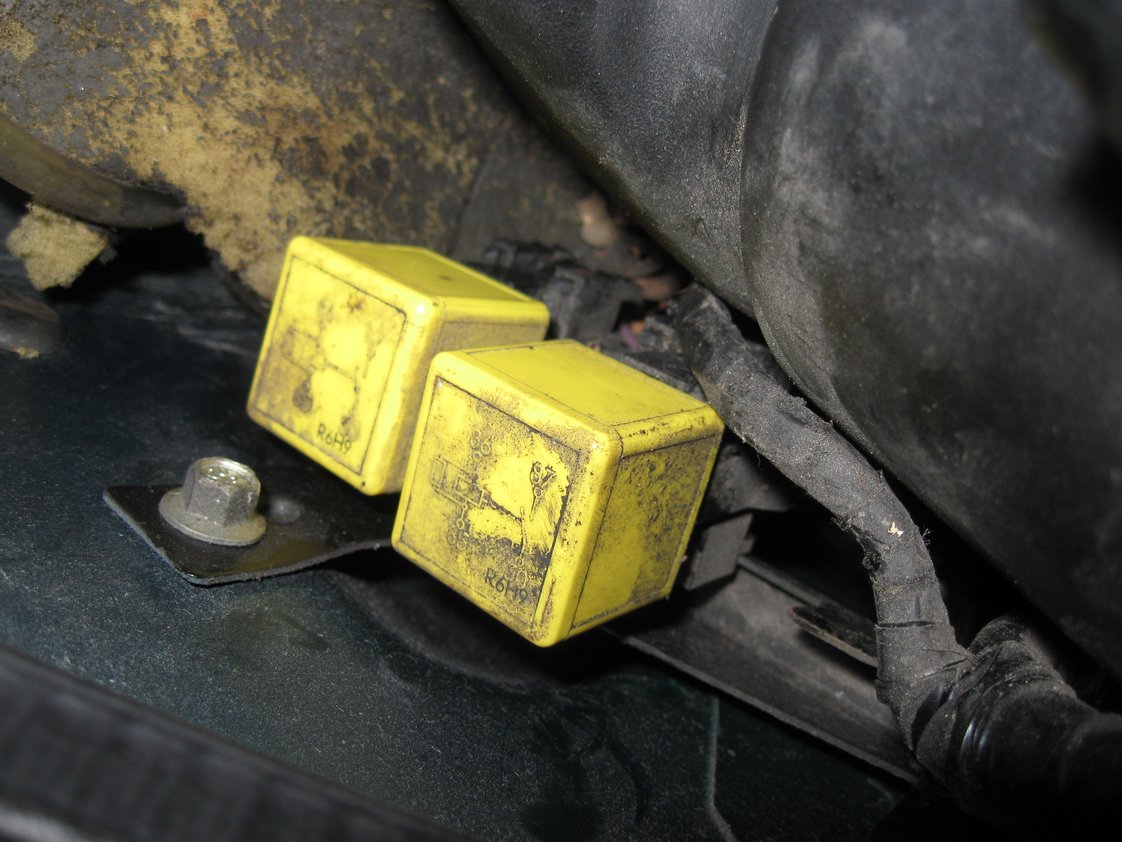

    UND: was sind das für gelbe Relais-kann man die kurz abziehen zwecks Kontaktverbesserung ?
