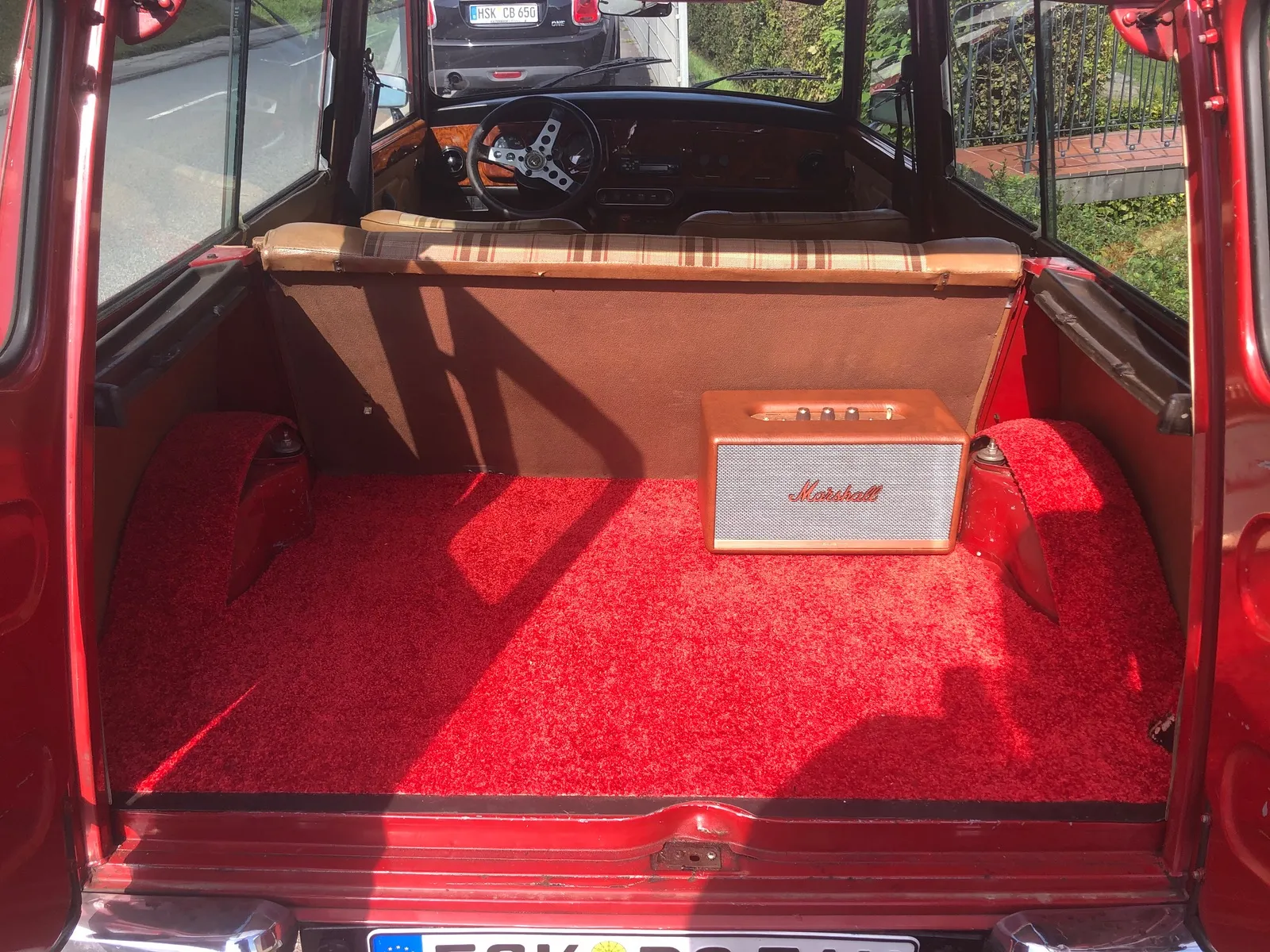

  • Aus dem englischen Mini Forum. Im Ferienhaus haben wir die etas größere Ausführung. Einwandfreier Klang!!
    110313247_933652890486251_7437933502889219668_o.jpg?_nc_cat=108&_nc_sid=825194&_nc_ohc=4LdNwATNgvcAX8mwb_3&_nc_ht=scontent-frt3-1.xx&oh=9e582dd02f03f82e50b00b2c77812d17&oe=5F3E48D7
    Ursprünglich von mir auch so geplant mit dem größeren, aber Farblich passt der nicht.
    Ich hab mir jetzt den Stanmore 2 in Braun bestellt und werde im Idealfall ein CarPC Netzteil in das Gehäuse mit einbauen.
    Wenn es doof läuft Bau ich denn 230v auf 12v Transformator eben aus oder setze denn 12v auf 12v nach draußen mit einem kleinen Stecker.
    Über einen Drehschalter möchte ich dann zwischen den beiden Netzteilen wechseln können so das er seine komplette Funktion auch im Haus noch nachkommen kann.
    Mit dem CarPC Netzteil habe ich dann unabhängig von der Spannung im Bordnetz immer 12V im der Anlage.
    Zudem werde ich denn von innen noch verstärken, damit mir nicht direkt beim ersten Schlagloch irgend was rausbricht, da muss ich aber noch sehn wie ich das mache.
