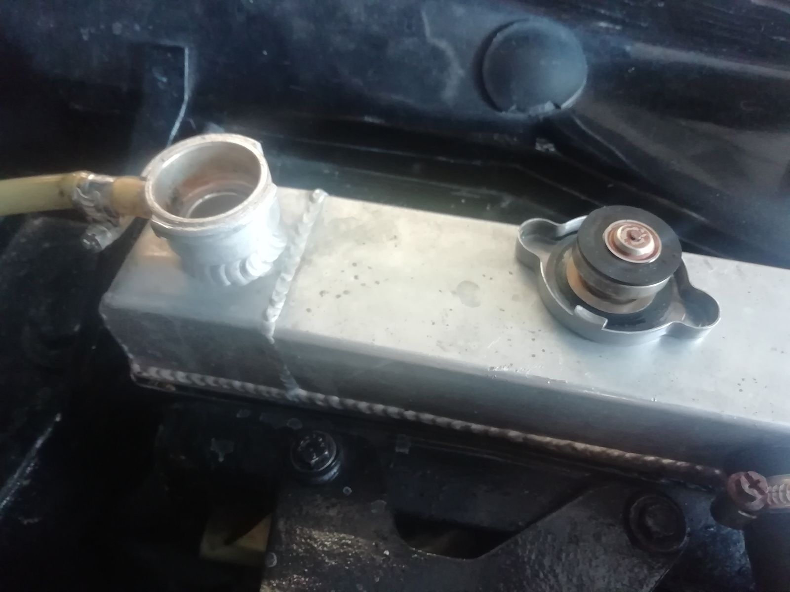

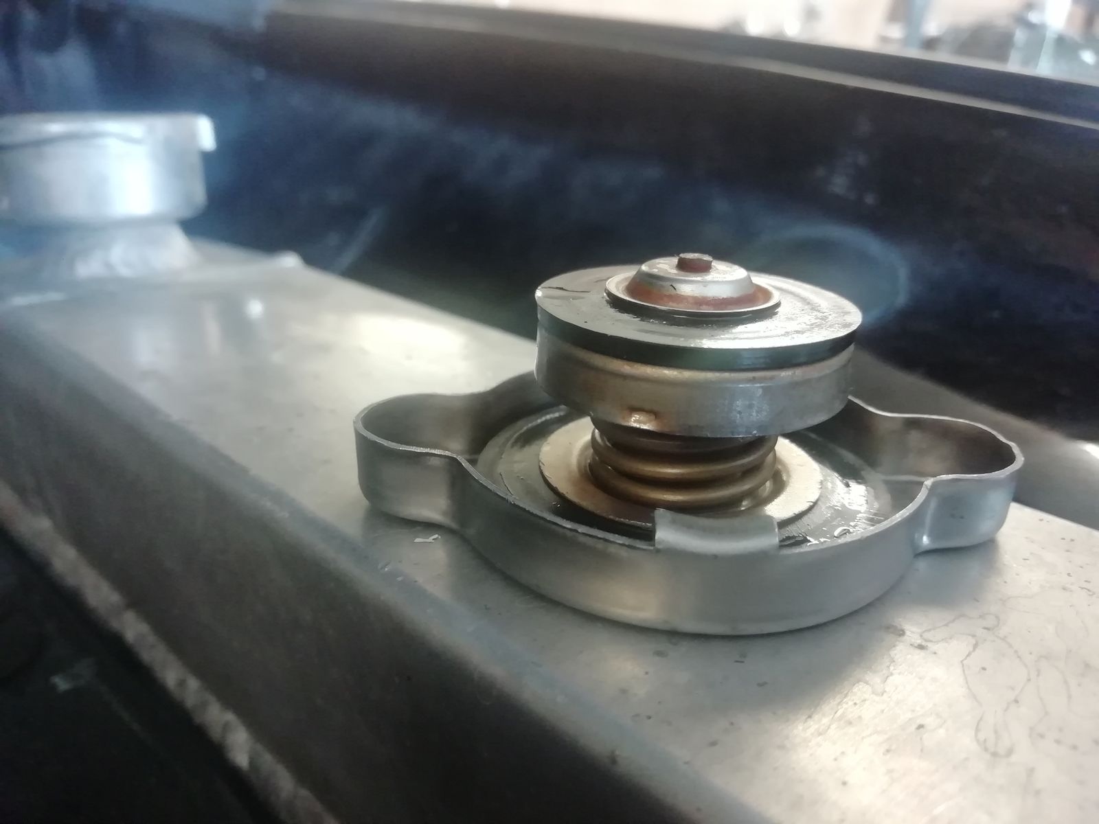

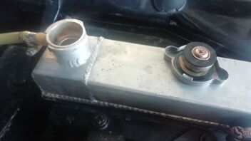

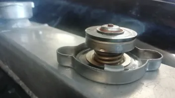

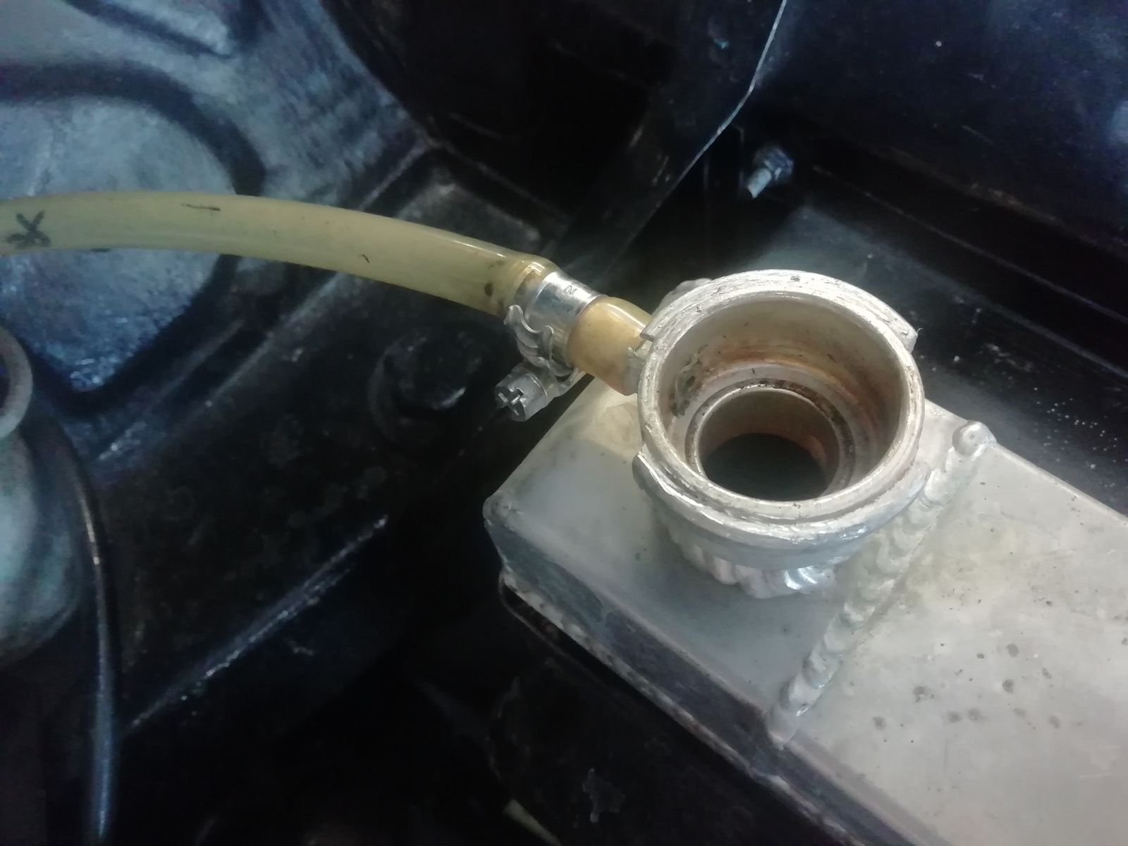

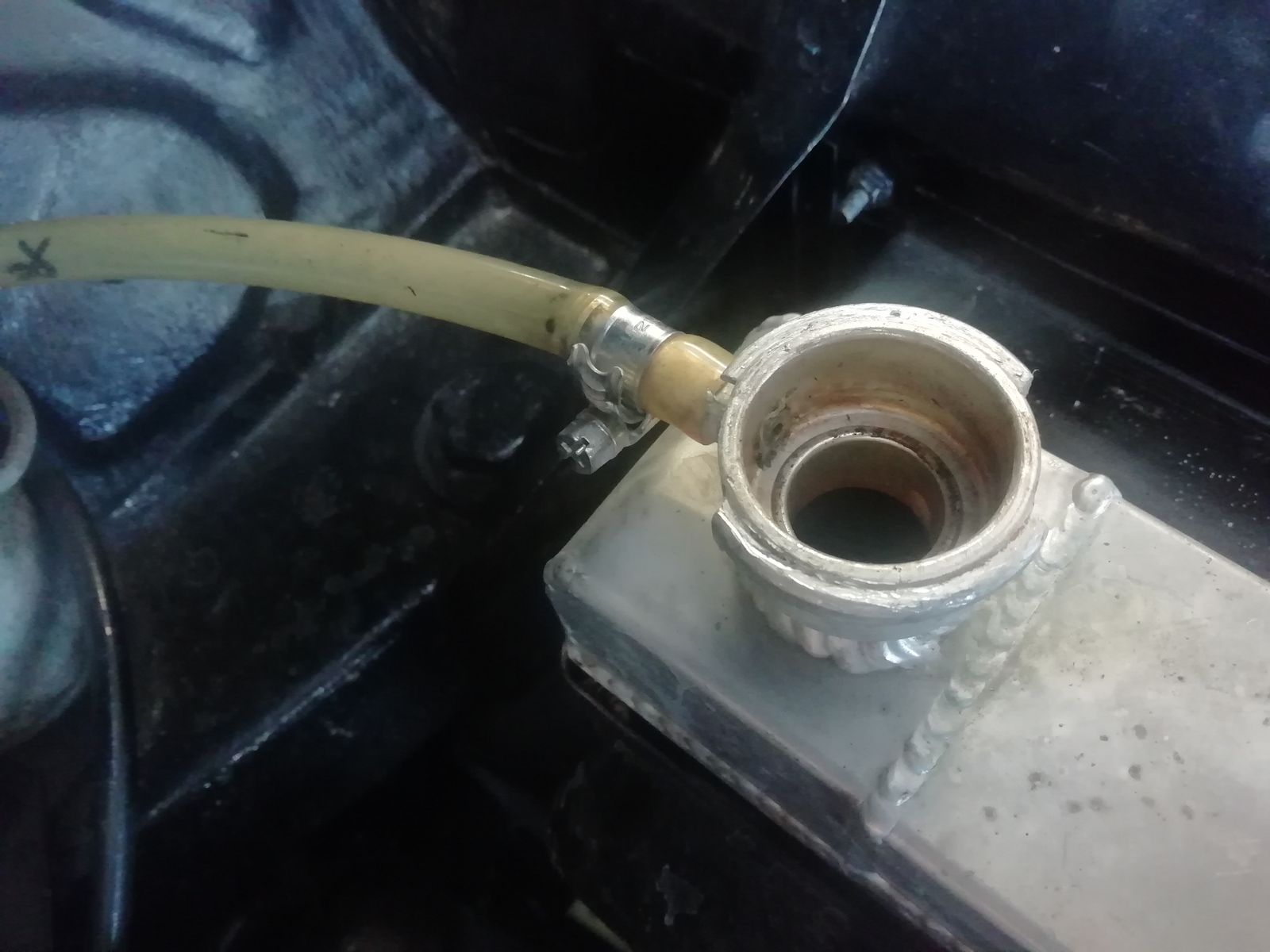

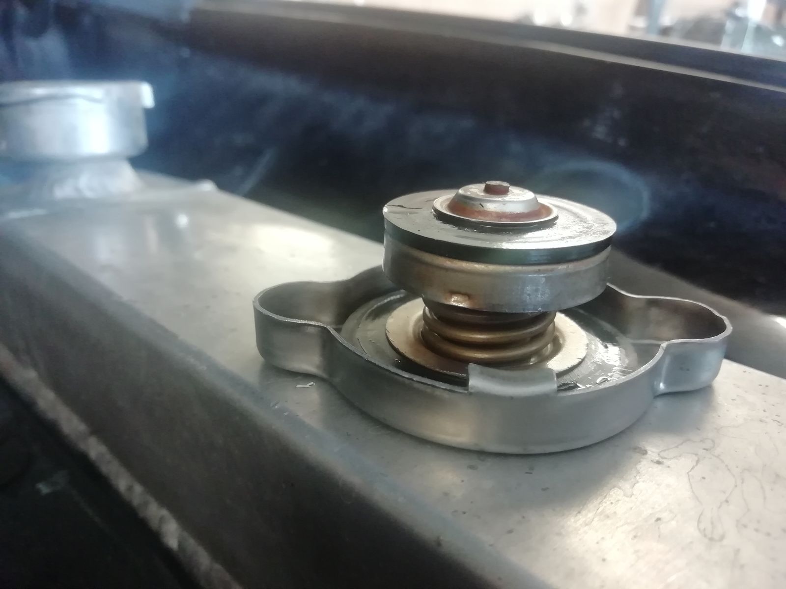

    Kühlerdeckel vorsichtig geöffnet und er hat gleich mal das Wasser rausgespuckt, aber nicht viel genebelt. Wasserstand war dann ca. 1,5cm unter der unteren Einfüllkante dann. Nach 20Minuten und guter Aussicht den Motor wieder gestartet und im Leerlauf laufen lassen. Temperatur geht runter auf 80-85 Grad. Den Berg vorsichtig runter. Nichts auffälliges mehr. Bei der Weiterfahrt war die Wassertemperatur bei maximal 90Grad und der Motor lief Normal. Öldruck auch wieder Normal.
    Jetzt liegt meine Vermutung darin das er Kühlerdeckel defekt ist. Der hätte den Überdruck ja raushauen sollen. Kann sein das bei Überdruck im System die Wasserpumpe nichts mehr fördert?
    Das würde erklären wieso das Öl so heiß war.
    Heute bei der Heimfahrt war alles normal. Wobei wir größtenteils Autobahn gefahren sind.
    Leider kenne ich den Hersteller vom Kühler nicht (ist vom Vorbesitzer).

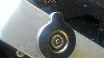

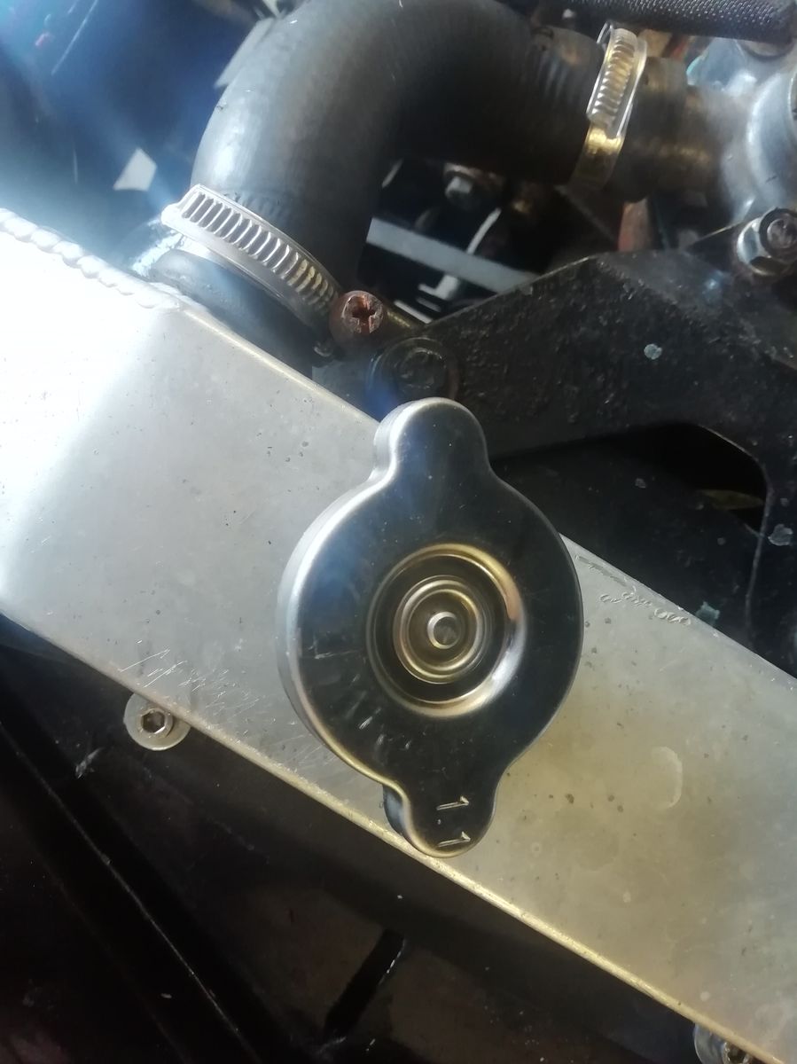

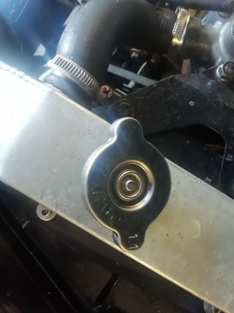

    Welchen Deckel bräuchte ich. 15LBS was ich so rausgelesen habe. Beim jetzigen steht 1.1. Keine Ahnung ob der passt.

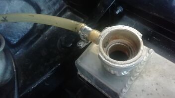

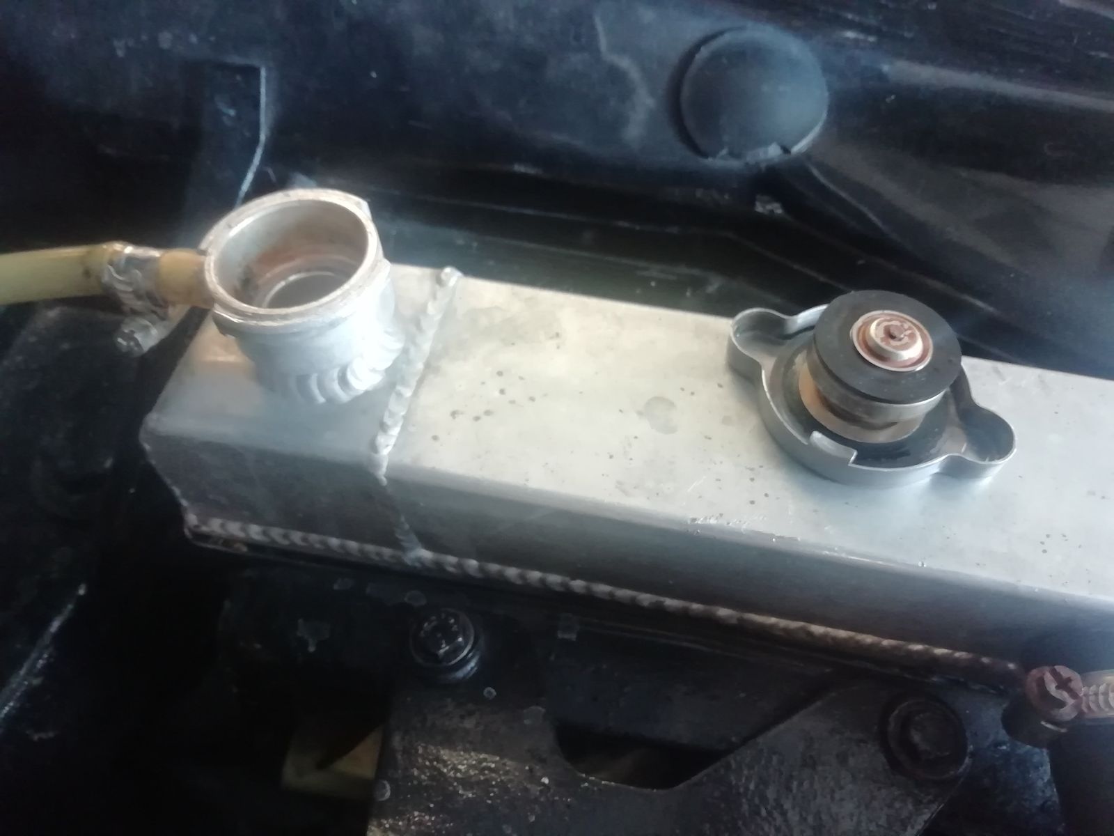

    Mein Not-Überlauf hängt an einen Ausgleichsbehälter.
    Ich habe zusätzlich im Radkasten einen E-Lüfter montiert, den ich bei Bedarf einschalte. Die zusätzliche Kühlleistung ist wirklich merkbar.
    Könnte der Motor was abbekommen haben?. Öl ist normal und das Kühlmittel ist klar.

    - der Öffnungswert des Wasserdeckels wurde offenbar nicht überschritten, also auch hier alles gut.
    - die 1,1 sind ungefähr die 15lbs in bar (1,034 bar)
    - welche Deckel die Alukühler verwenden kann man schwer aus der Ferne bestimmen, da die unterschiedlichen Hersteller verschiedene Durchmesser verbauen.

    Naja was mich stutzig macht war halt wie ich den Deckel geöffnet und er das Wasser ausgehustet hat das er nicht wollte.
    Danach hatte ich keine Probleme mehr. Hatten noch eine Berg danach und da gings normal dahin.
    Muss mal zum Freund gucken nach seinen Urlaub. Der hat sicher einen Deckel rumliegen wo zum ausprobieren. Vllt ist wirklich der Deckel kaputt.

  • Motortechnisch ist ein 1000erA+ drinnen,
    HS4
    RC40 mit Mitteltopf
    Ansaugbrücke Minispare
    Fächerkrümmer der von Sportex ist denke ich
    Aluminiumkühler (Hersteller unbekannt9
    und einen Zusatzlüfter der im Radkasten reingebaut ist
