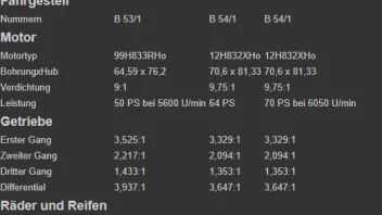

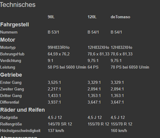

  • Auf alle fälle passt er problemlos im Mini und hat auch ordentlich PS für ein 1000er. Und auch ne relativ kurze Endübersetzung.
