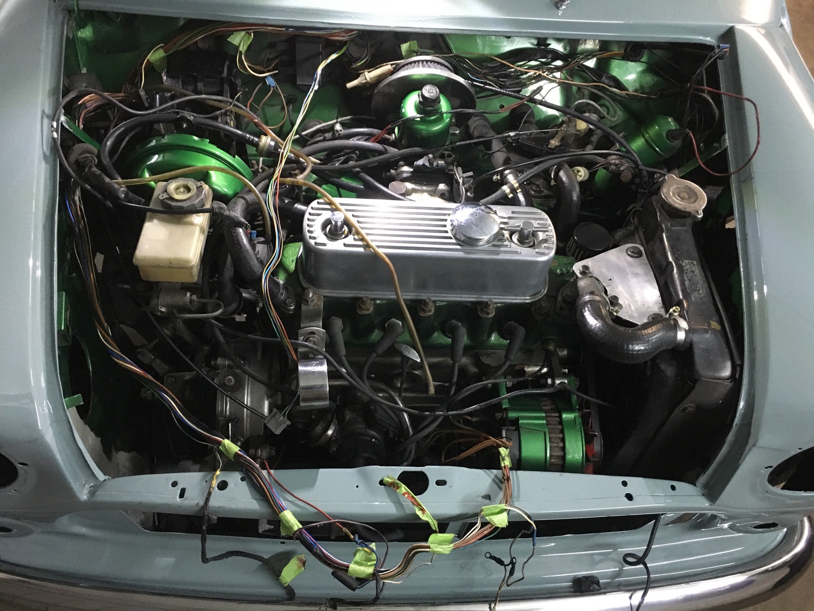

Hat Dein Mini einen Choke?
Dann ist es ein Vergaser.
Ohne Choke sollte es dann ein SPI sein.
Dann wäre das Baujahr noch interessant.
Ein Bild vom Motorraum würde auch helfen.

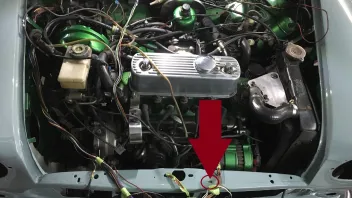

Der Kabelstrang wo über den Motor hängt gehört in den Scheibenwischermotor. Was ist den das hinter dem Kühler?

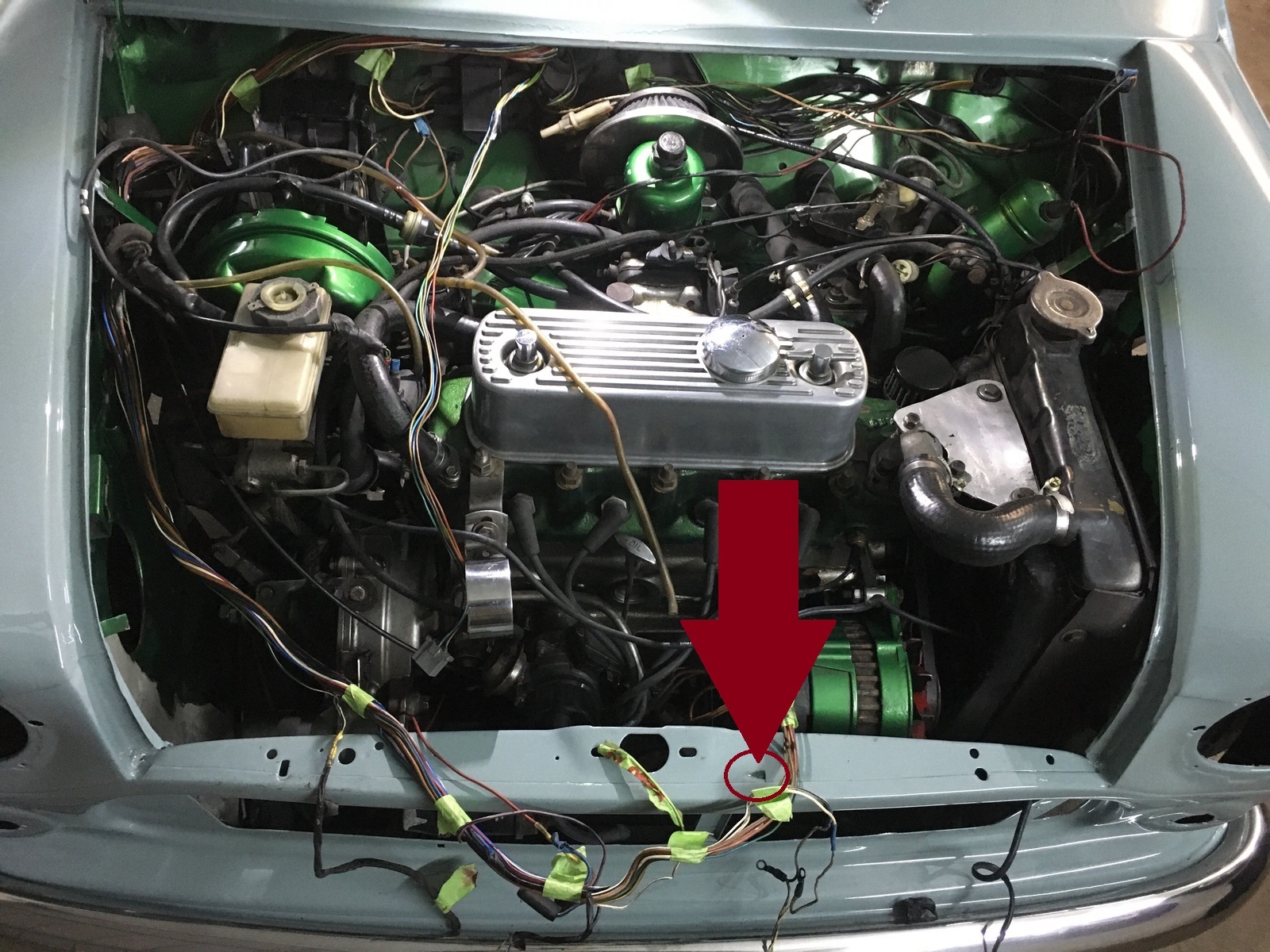

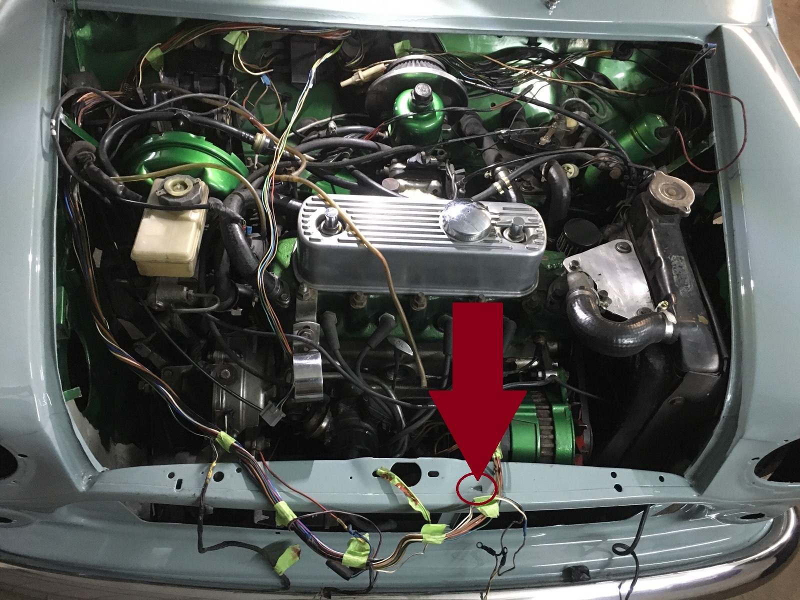

Supercool,danke Dir recht herzlich dafür.😃👍🏼Hast Du eventuell Ahnung wo die Feder eingehängt wird für die Haubenentrieglung in der Maske.?
Sorry,verstehe nicht ganz was mir das sagen soll 😩
Na da wird die Feder eingehängt von unten und dann noch in die Verriegelung selbst
Auf dem Bild erkenne ich einen HIF44 und einen elektronischen Verteiler.
Vermutlich handelt es sich um einen Metro- oder Vergaser-Cooper-Motor.
Ich schick' Dir nachher auch mal nen Stromlaufplan vom Vergasercooper.
Die runde Dose über dem Kühler interessiert mich auch.
Soll angeblich ein Metromotor sein,die Dose über dem Kühler ist die elektrische Benzinpumpe.
Sorry,habe jetzt erst deinen Pfeil gesehen.😂

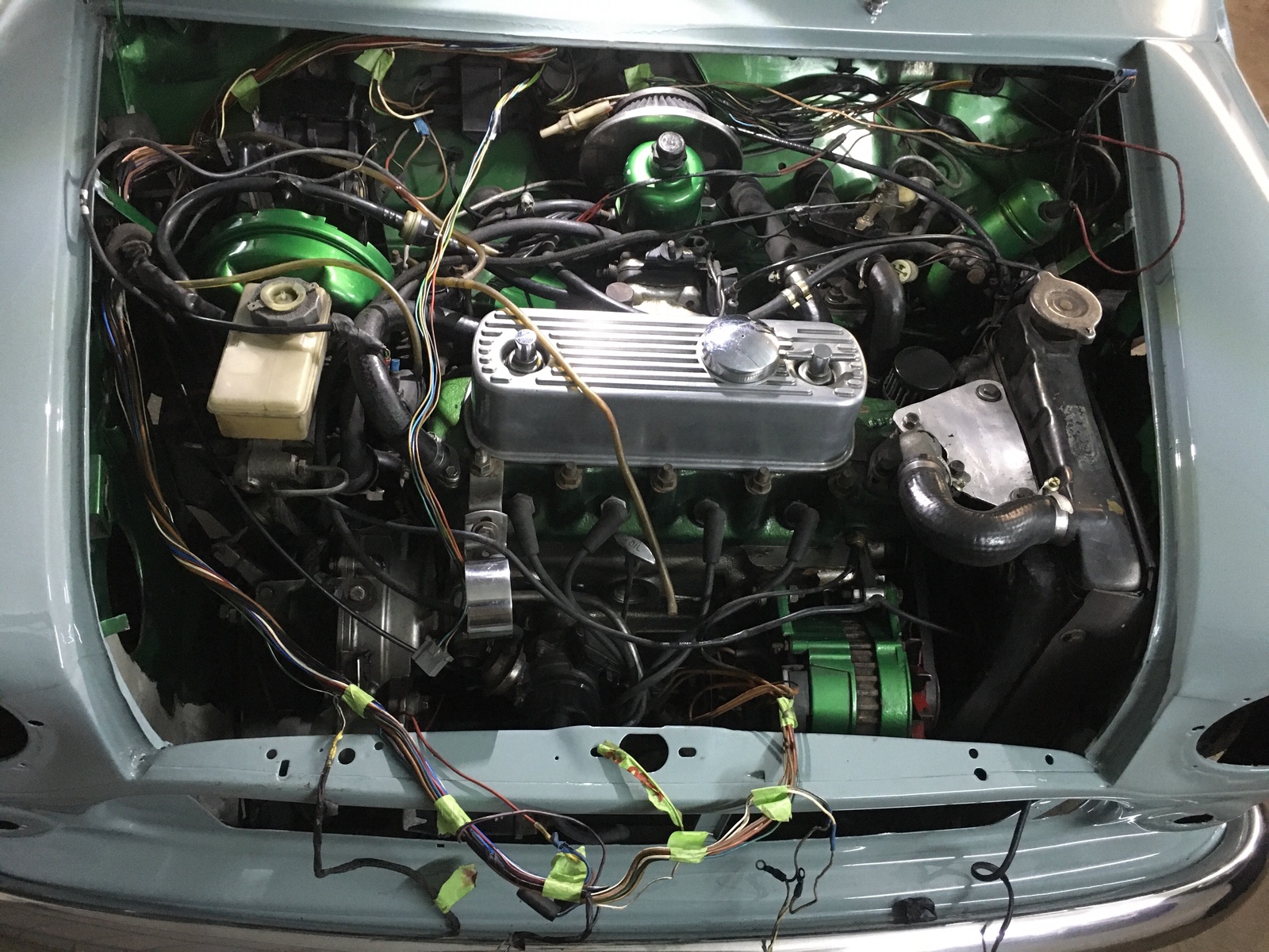

Und du solltest deinen Wasserkreislauf nochmal überarbeiten.
Es fehlt die Kurzschlussleitung für den kleinen Kreislauf.
Kühlsystem ohne kleinen Kühlkreislauf?!?
