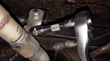

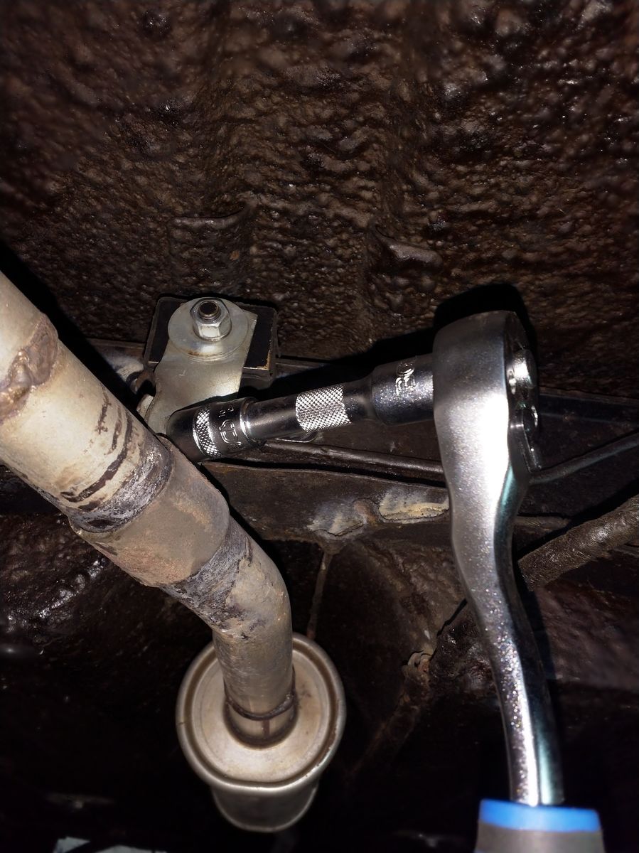

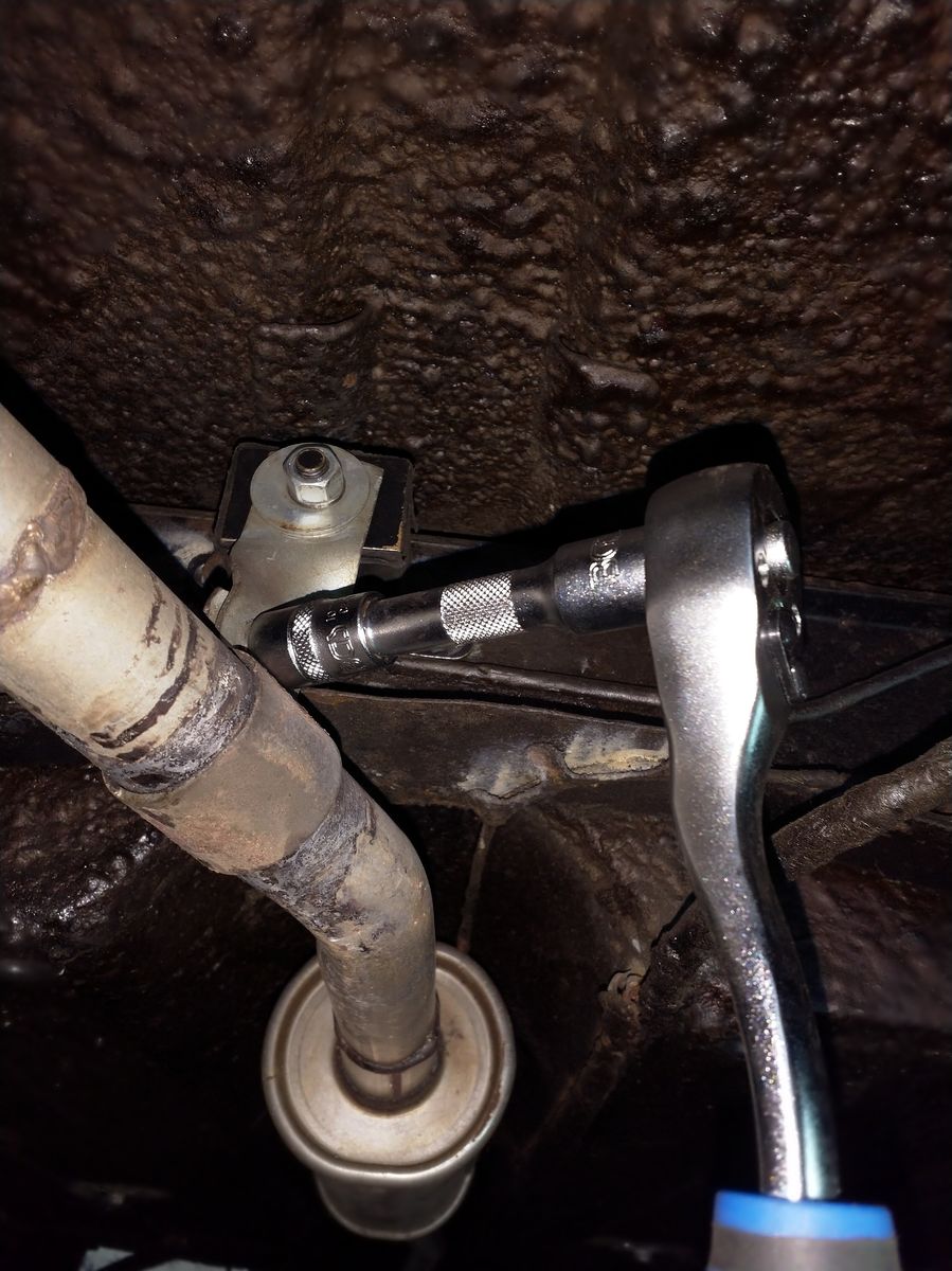

  • Das linke Seil schlägt an ...
    Wie wäre es denn, wenn du den zu weit links hängenden Auspuff in die Mitte bringst ?
    ..... und vielleicht das obere Loch in der Halteschelle etwas vergrößern, dann kommt der Auspuff ein paar, möglicherweise entscheidende Millimeter tiefer.
