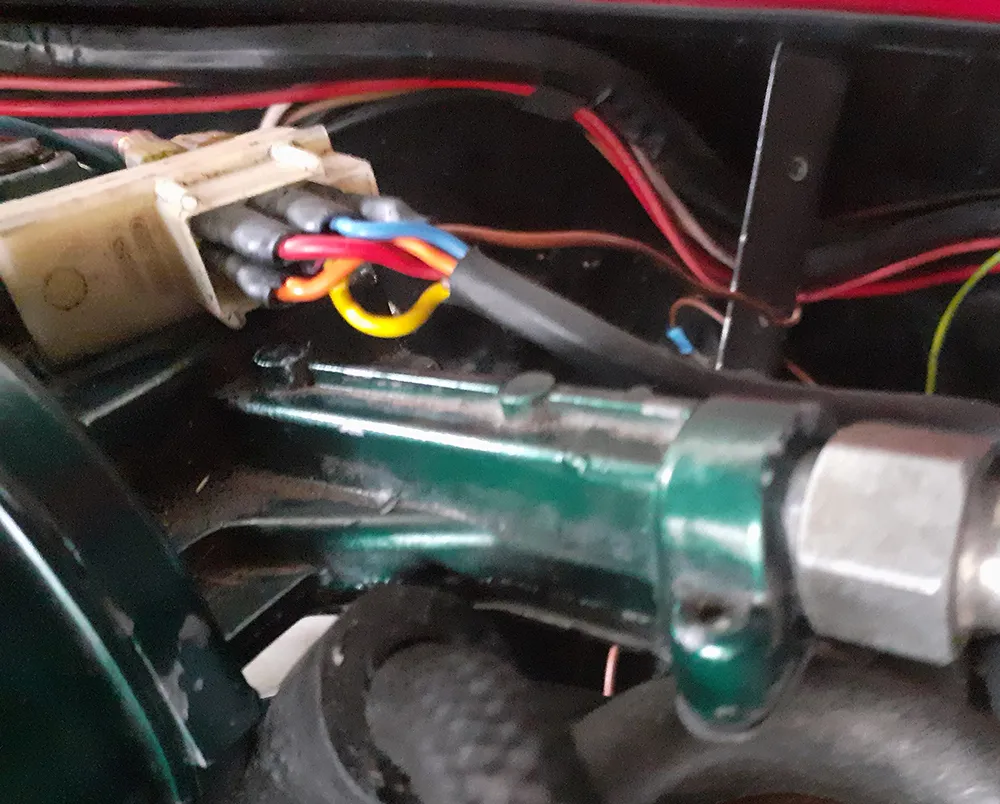

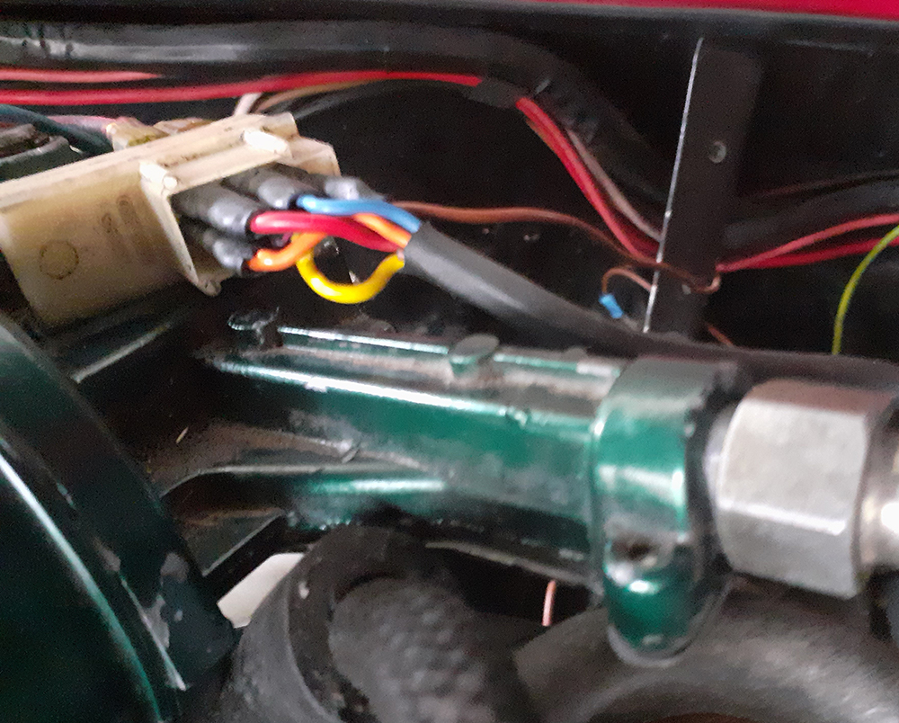

Gruss LarsIch habe den Wischer Motor ausgebaut und nachdem der neue eingebaut war, habe ich vergessen, wie die drei Kabel am Stecker angeschlossen werden.
Blau Rot und Gelb.
Kannst du mir weiterhelfen?

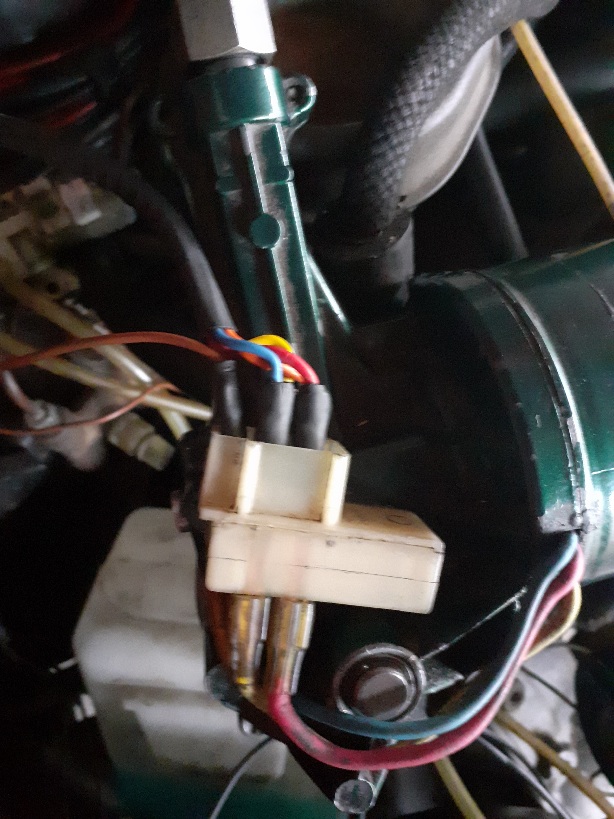

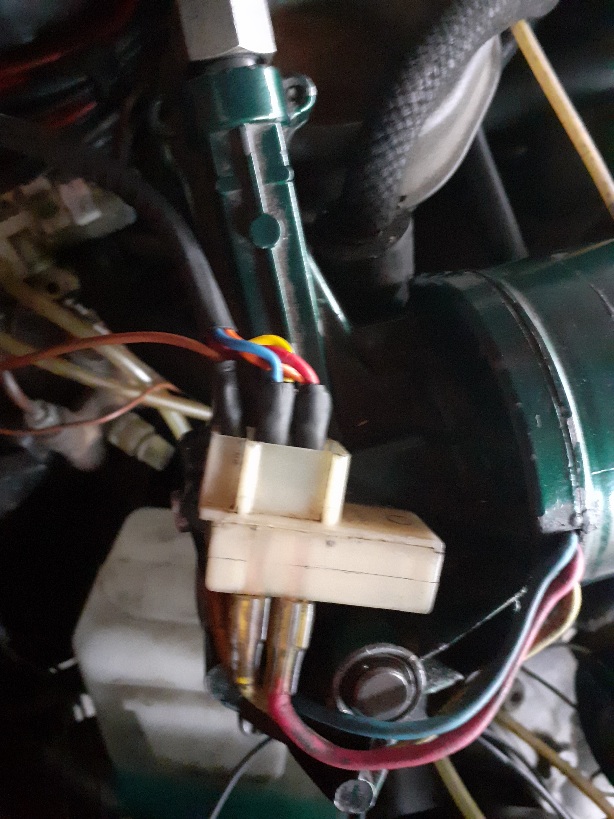

Ich hoffe ja. Hab damals ein Foto gemacht, vielleicht hilft Dir das.
Ich hab damals mit diesem Beitrag die richtige Reihenfolge rausgefunden.
Scheibenwischer - Details - Elektrik - Das große Mini Forum (mini-forum.de) -
dankeschön für deine Mühe. Ich meinte aber genau die andere Seite von dem Stecker. Drei Kabel.
Gruß aus Neapel
Oh - hattest Du ja auch geschrieben, sorry.
Bei mir ist rot gegenüber von rot, gelb gegenüber von blau und blau dann am letzten.
Hilft das?
