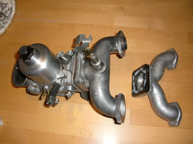

Ansaugkrümmer:
Der rechts neben liegt war der Montierte, der jetzt dran ist deswegen weil eventuell noch ein BKV montiert wird. Bei diesem Umbau war nirgends ein erklärendes Leck an den Dichtungen zu erkennen.
Denke wenn eine Dichtfläche wegen ungleicher Dicke von An/Auslasskrümmer Auslöser wäre, müssten dann doch Zylinder 1 und 2 Falschluft belastet sein uns nicht nur der Einser?
Die jeweiligen Maße vom Ansaugflansch / Auslasskrümmer an der Verbindungsfläche alle korrekt 8mm, also wirklich nichts mit Fräßaktionen. Ich kenne dieses Problem auch schon sehr lange ( 50 jahre).

Das Rechts ist die de Tomaso Ansaugbrücke...

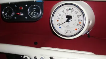

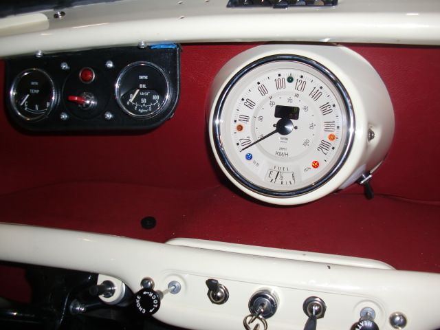

- Tacho defekt ( Jetzt elektronischer Tacho eingebaut, sollte klappen )
Die zwei kleinen Rundinstrumente links kommen auch mit "magnolia" Zifferblatt rein.
