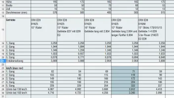

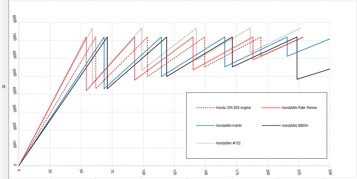

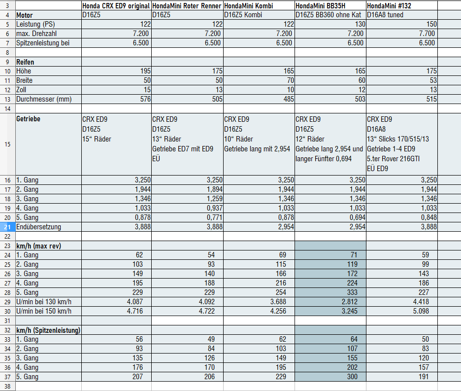

  • Servus! Ich habe mir im Rahmen der Planung meines Honda Umbaus mal diverse Getriebeübersetzungen inkl. Spenderfahrzeugliste besorgt und ein Excel Sheet erstellt. Benchmark ist der von mir heiß geliebte MX-5 NA, der trotz seiner 115 PS in den Alpen am Pass echt Spaß macht und von den Ganganschlüssen gut passt. Der Mini soll in ähnlichem Terrain wildern, wobei ihm das niedrigere Gewicht sicher hilft. Damit die Anfahrt nicht zu mühsam wird, habe ich auf eine lange Übersetzung im 5. Gang geachtet und außerdem berechnet, wie viel Umdrehungen bei 150 km/h anliegen. Außerdem sind CRX Del Sol, Cooper S, MPI und Elise S1 mit ihren Originalbereifungen enthalten, um zu sehen, wo sie denn im Vergleich lägen. Deren Ingenieure werden sich schließlich bei der Entwicklung auch etwas gedacht haben.
    Für mein Vorhaben wird glaub ich der D16Z6 Motor mit dem länger übersetzen D15Z6 Getriebe (S40) optimal sein.
  • Aus der Erfahrung heraus ist eine längere EÜ im leistungsoptimierten Mini besser, da man ansonsten nur am schalten ist.
    Vor allem beim Überholen ist das etwas lästig.
    In deinem Fall schafft es der Motor ja nochmal 10% über die Nenndrehzahl zu gehen, was man dafür ausnutzen kann.
    Damit hast du eine Spreizung der ersten 3 Gänge auf knapp 60 / 105 und 150km/h. Das ist ziemlich gut so.
    Der Erste mag zwar lang erscheinen. ist er aber nicht, da der Motor keinerlei Probleme mit dem Fahrzeuggewicht hat.
    Im Gegenteil erleichtert es das zivilisierte Anfahren bei schlechtem Wetter.
    Auf den Pässen wirst du also im Wesentlichen die Gänge 2 und 3 auskosten :cool:
    Er wird vermutlich mit dem Getriebe grad so die 200 schaffen.
    Es sei denn, du findest die restlichen 16 Pferdchen auf 140PS, die meistens noch schlummern. :wink:

  • Um 200 kmh zu fahren nehme ich keinen Mini 😂 im 5. geht es mir nur um das komfortable Autobahn Fahren. Zumal in meinem Einsatzgebiet vorwiegend Tempo 130 auf den Autobahnen gilt, und auch auf privaten Bergstraßen nicht mehr als 150 anliegen. Daher habe ich gute Anschlüsse gesucht (damit man nicht den Zweier aus der Kehre auswindet, nur um dann mit einem viel zu dicken Dreier wieder Tempo zu verlieren) 7nd mich 9hnehin auf "2-3-4 + Overdrive" konzentriert
  • Ja dann sollte das so passen.
    Wobei das Pässefahren etwas ganz anderes sein wird als mit dem Miata.
    Deutlich zügiger aber auch mit wesentlich mehr Arbeit

  • Nettes Excel Tool ;-)
    Die eingetragenen Übersetzungen entsprechen allerdings nicht meinen Informationen bzgl D16

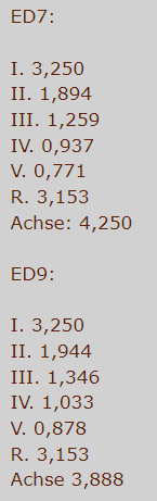

  • ich kann nur diese Daten bestätigen ( ca. baujahre 90-92 )
    Quelle: versch. DEUTSCHE Honda Foren
    (je Kleiner die Zahl desto Länger die Übersetzung....nur zur Sicherheit ! )
    Achse soll Differenzialübersetzung bedeuten.
    Damit ergibt sich mit dem 5ten aus dem ED7/SOHC und dem Diff. des ED9/DOHC das längste Serien Übersetzungsverhältnis bei D Motoren / Getrieben.
    ( "Special Parts" ausgenommen)
    Dies hat sich auch beim Tatsächlichen UMBAU des Getriebes Auf der Werkbank ( nicht auf der Tastatur ) bestätigt.
  • In der Tabelle ist mir aufgefallen, dass der CRX ED9 einen D16A8 Motor mit 125PS und eine EÜ von 3,688 haben soll.
    Das ist mir neu. Mir ist bisher nur D16Z5 mit 3,888 EÜ beim ED9 begegnet.
    Von dieser 3,688er EÜ hab ich noch nirgends was gelesen. Wenn jemand diese Zahnradpaarung hat, wäre ich interessiert. ;-)
    Der BlechBernd
  • howlowcanyougo Wie geschrieben, das Getriebe vom D15Z6 aus dem EK3 ist nochmal 10% länger in 5. Gang (3,250 / 1,782 / 1,250 / 0,937 / 0,702 bei 3,88 EU)
    Blech Bernd die CRX Daten habe ich von der CRX Fan Seite, da habe ich das WHB nicht finden können. Wenn du da bessere Daten hast, füge ich die gerne ein. Kam mir auch recht lang übersetzt vor
