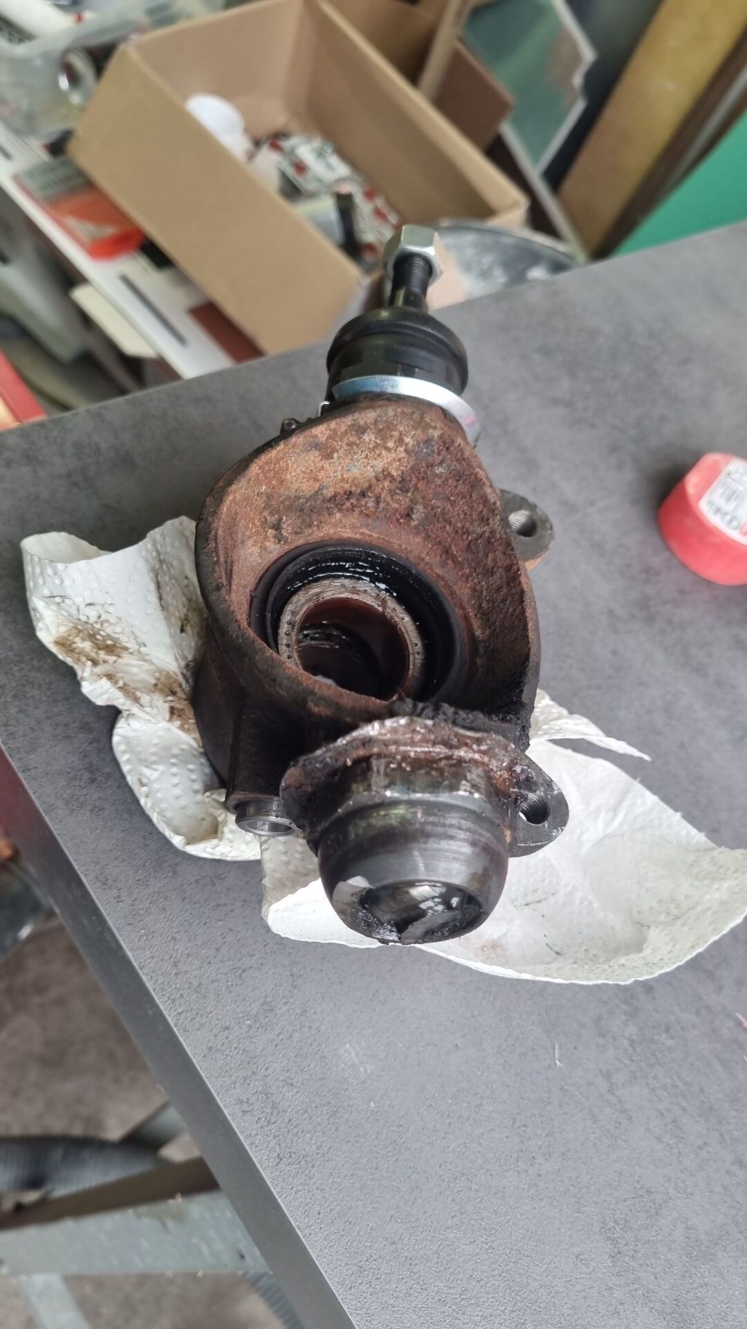

    Ich Restauriere gerade ein austin Mini british oben bj 1997.
    Ich wolte die Achsschenkelbolzen wechseln der untere an der beifahrerseite ging ohne Probleme der obere hingegen währt sich und läßt sich nicht lösen.
    Habt ihr eventuell ein Tipp wie ich den gelöst bekomme?
    Hab den schon durchtrennt und gehofft den am sraubstock zu lösen ohne erfolg.
  • Die Mutter des Achsschenkel fest in einen Schraubstock spannen, passendes langes Rohr durchs Radlager stecken und "gib ihm"
    Gruss Andy
  • jup, Außen rum mit dem Brenner einheizen, damir sich das Material ausdehnt, dann geht's leicht, wenn die Mutter größer ist als der Achsschenkel.
    Lange Nuß braucht es nicht mehr, der Bolzen ist ja abgeschnitten.
