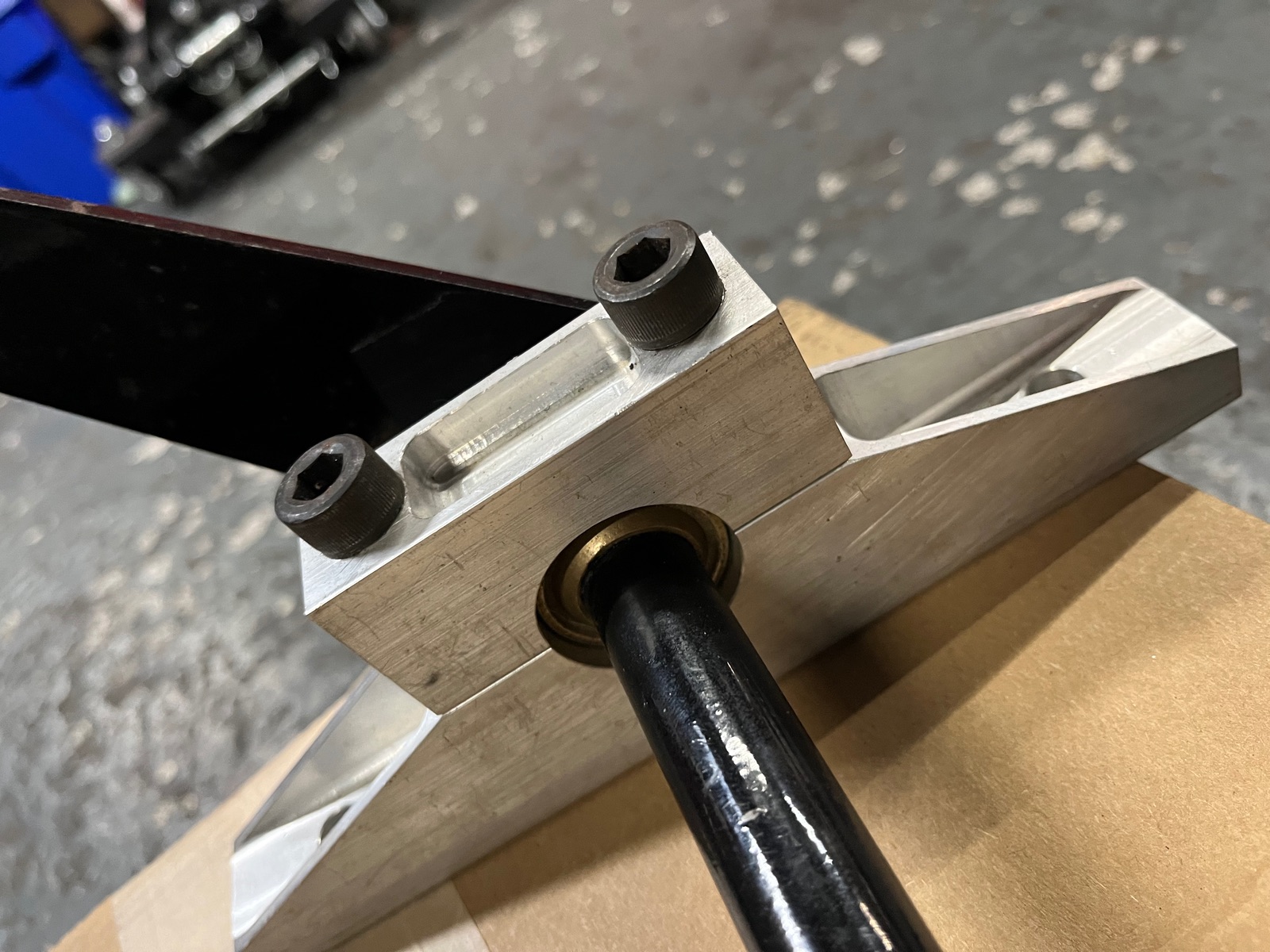

Ich bin auf der Suche nach einem einstellbaren HA Stabi, 3/4" oder dicker.

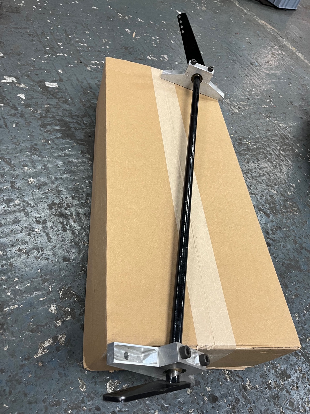

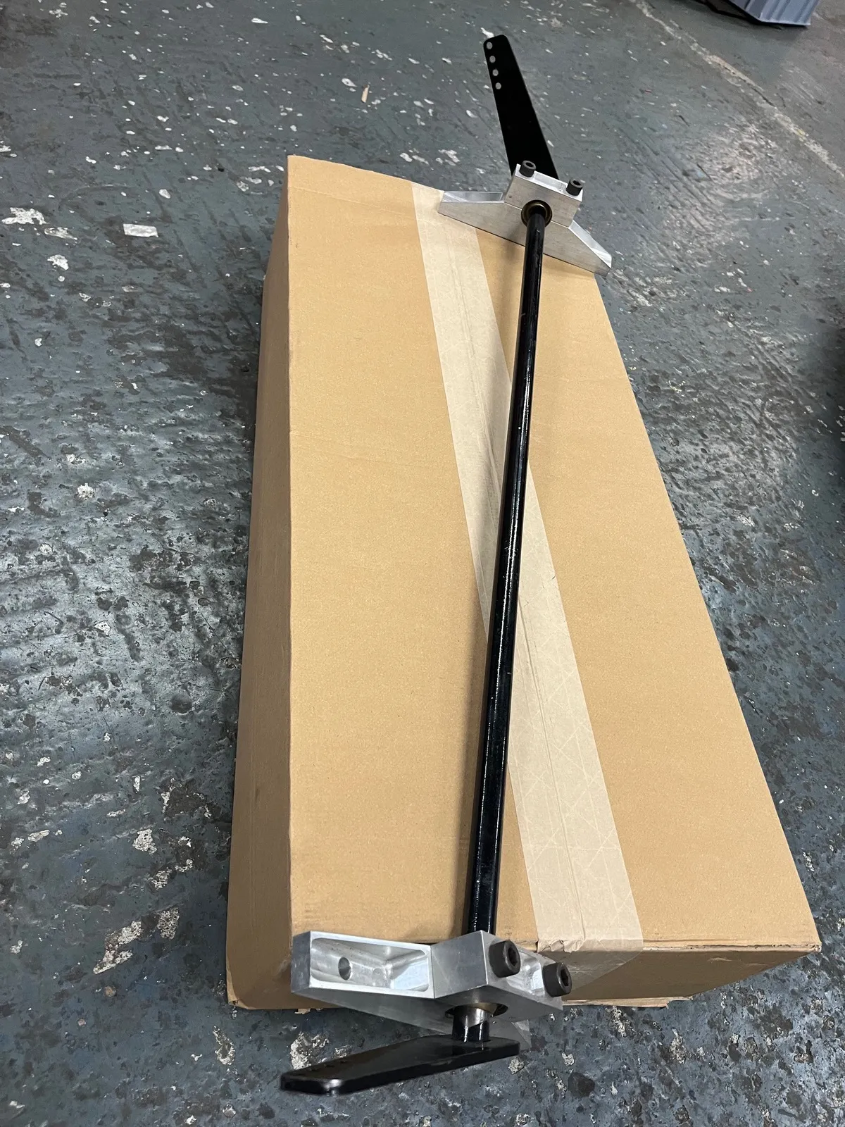

Das Ding ist neu und war noch nie verbaut und es sind auch keine Koppelstangen bzw. Befestigungsteile für die Schwingen dabei. Sowas baut man sich dann passend.
Ich denke, dass nur du selbst sagen kannst, ob dieser Stabilisator passen könnte. Aber Alu-Tank ist schonmal gut. Der steht ja normalerweise nicht an der Rücksitzbank (steht ja im Winkel) und es ist auch eher unwahrscheinlich, dass der Tank breiter ist, als die Schwerter des Stabi auseinander stehen.
Aber wie gesagt, das kannst nur du beurteilen, weil du dein Auto und deinen Tank kennst.
Durchmesser des Stabi ist 19mm und das was auf dem Bild zu sehen ist, kostet 125,- Euro plus Versand.

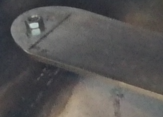

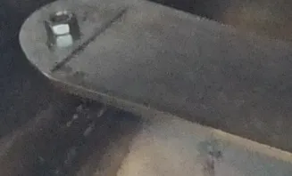

Ich möchte niemanden zu Nahe treten, aber die vier M6 Schräubchen ohne U-Scheiben sind bestimmt nur die provisorische Befestigung des Tanks.....
Das sieht nach 20 Liter Eigenbau aus.
Tatsächlich ist der Stabi für solche Tanks gedacht und würde, wenn der Catch Tank nicht an dieser Stelle platziert wäre, passen.
"Passen" beim Mini-Renner heißt aber auch immer passend machen. In diesem Fall Halter für die Schwingen bauen, Koppelstangen bauen, Langlöcher an den passenden Stellen in den Kofferraumboden aussägen etc.

wie man sieht ist der Kofferraum noch nicht auslackiert, daher sind auch alle Verschraubungen nur provisorisch. Beim finalen Einbau werden natürlich passende U-Scheiben, sowie Muttern mit Nylonring verwendet. Die Querstrebe ist gummigelagert.
Wenn der Tank zur Karosse elektrisch isoliert ist, besteht beim Tanken die Gefahr einer statischen Aufladung mit Funkenentladung.
Ungeschickterweise genau an der Zapfpistole. Also den lieber zur Karosse auf Masse legen.
Als alter Opelfahrer weiß man das ![]()
