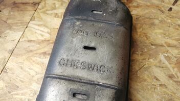

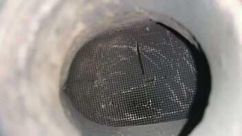

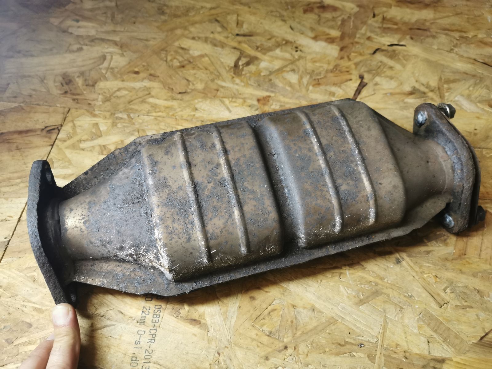

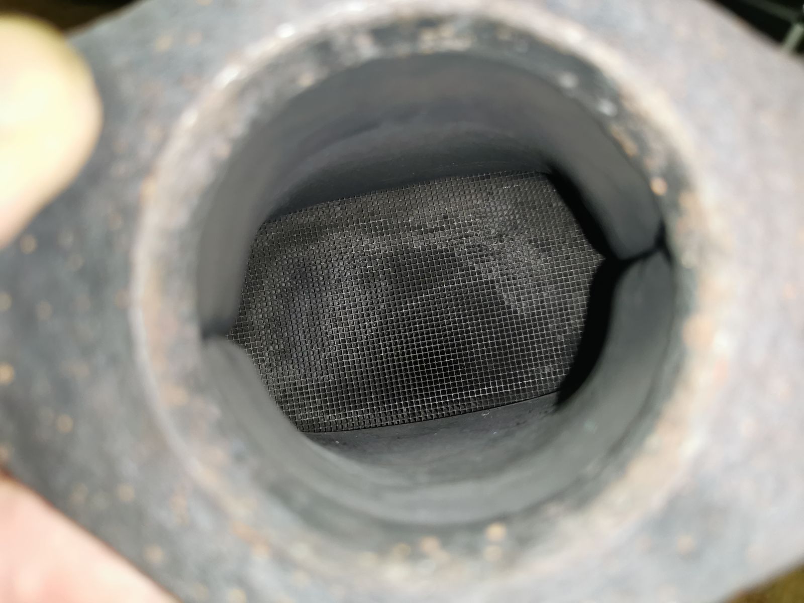

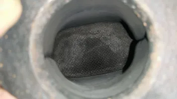

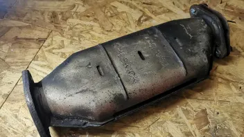

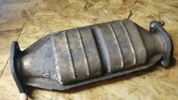

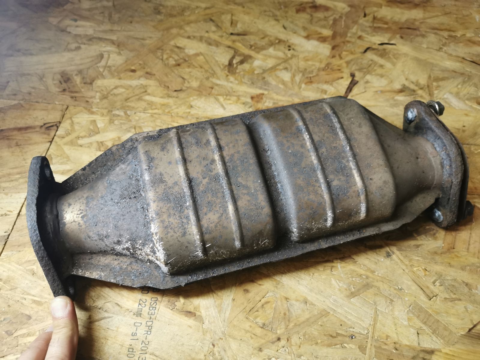

  • Servus - bin ggf. ein wenig spät dran aber steht dieser Kat noch zum Verkauf? Benötige dringend einen ‚neuen‘ für die AU :)
    VG
  • Hi Diddi,
    danke für den Hinweis - ich bin mit den Nachbauten um ehrlich zu sein ein wenig vorsichtig.
    Habe vor 2 Jahren einen auf eBay gekauft und seitdem nur Probleme mit den Abgaswerten (restliche Fehlerquellen wir Lambda, Zündung, Thermostat, Unterdruckschläuche, etc. alle über die Zeit ausgeschlossen).
    Hast Du Erfahrung mit diesem Nachbau / ist er gut genug um über die AU zu kommen?
    Dank Dir & LG

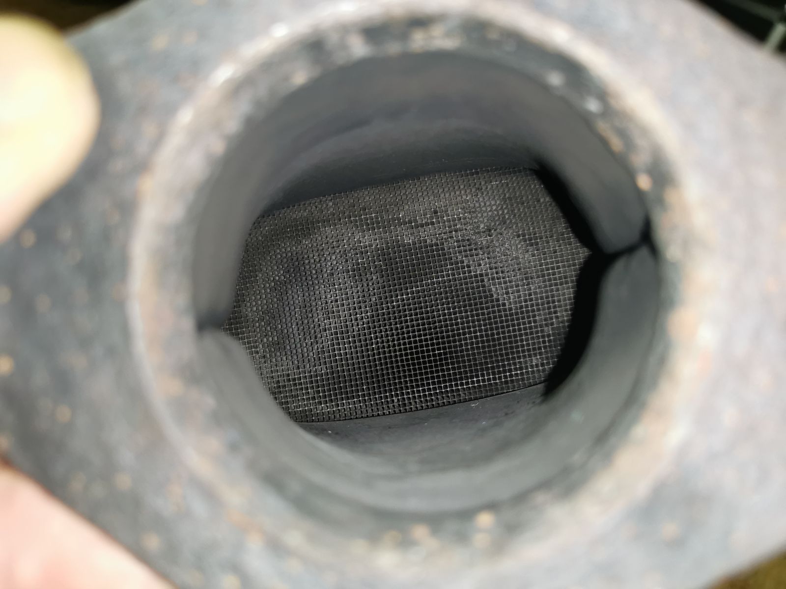

  • Ich wär mit gebrauchten vorsichtig, die sind alle schon um die 30 Jahre alt und haben viel Kilometer. Einen zu finden der wirklich noch gut ist ist sehr schwer. Nur weil das Netz auf den ersten blick gut aussieht heißt das nicht das er noch gut ist.
    Eine bekannte hat sich so einen Nachbau gekauft und hatte überhaupt keine probleme damit, im gegenteil danach lief der Mini endlich wieder richtig.
    Auf Erfahrung vertrauen
    Danke für die Info - mein Mini läuft ja aktuell (mit Nachbau Kat) hervorragend - es geht mir eigentlich nur darum ihn kurz über die AU zu bekommen. Kannst Du einen Nachbau empfehlen, der der TÜV glücklich macht?
    Ich habe schon viele von diesen Nachbauten verbaut. Gab nie ein Problem damit!

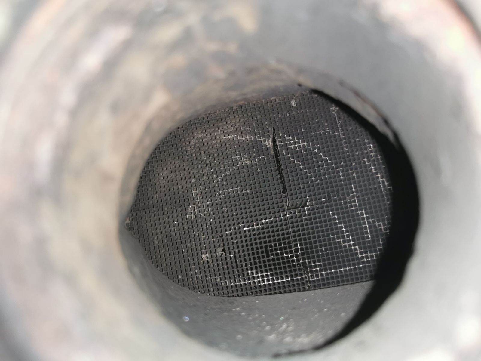

  • wieso verbaust du nicht einfach einen metallkat ??
    z.b. sowas ...
    400 Zeller
    mflow-exhaust.com
    gibt es als 400, 200, 100 zeller.
    für die strasse bzw. wegen tüv sollte es aber schon ein 200 zeller sein. in der regel sind diese metallkats
    mit 200 zellen mindestens so gut wie ein 400 zeller keramikkat und haben alles in allem gegenüber den
    karamikkats nur vorteile.
    selbst wenn du dann doch auf nummer sicher einen 400 zeller metallkat nimmst, bist du immer noch besser
    dran, weil die metallkats insgesamt den grösseren querschnitt haben und dein motor besser atmen kann.
    es gibt auch schon etliche metallkats mit e-zeichen auf dem markt, die sowieso keine probleme machen sollten.
    wenn das dann noch sauber in den auspuff intergriert wird, sagt auch der tüv dann nichts, weil sein abgastester
    grünes licht gibt.
