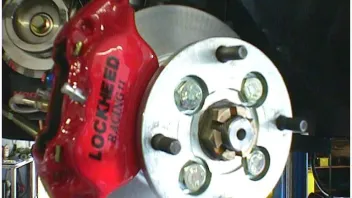

Hallo Ide,
eher bissl anders,......mit modifizieten Metro-4 pot,s und abgedrehter Metro-turbo Disc......
alles passend für meine damaligen 7x10 Split.......
10" Räder waren geil.....hatte nur einen Haken.......der Grip der Bridgestones kam mit der Beschleunigung und Verzögerung nicht mit.....
Metro Achsträger mit den MK1 Achsschenkelbolzen sind ne klasse Sache....
10" Räder waren geil.....hatte nur einen Haken.......der Grip der Bridgestones kam mit der Verzögerung nicht mit.....
