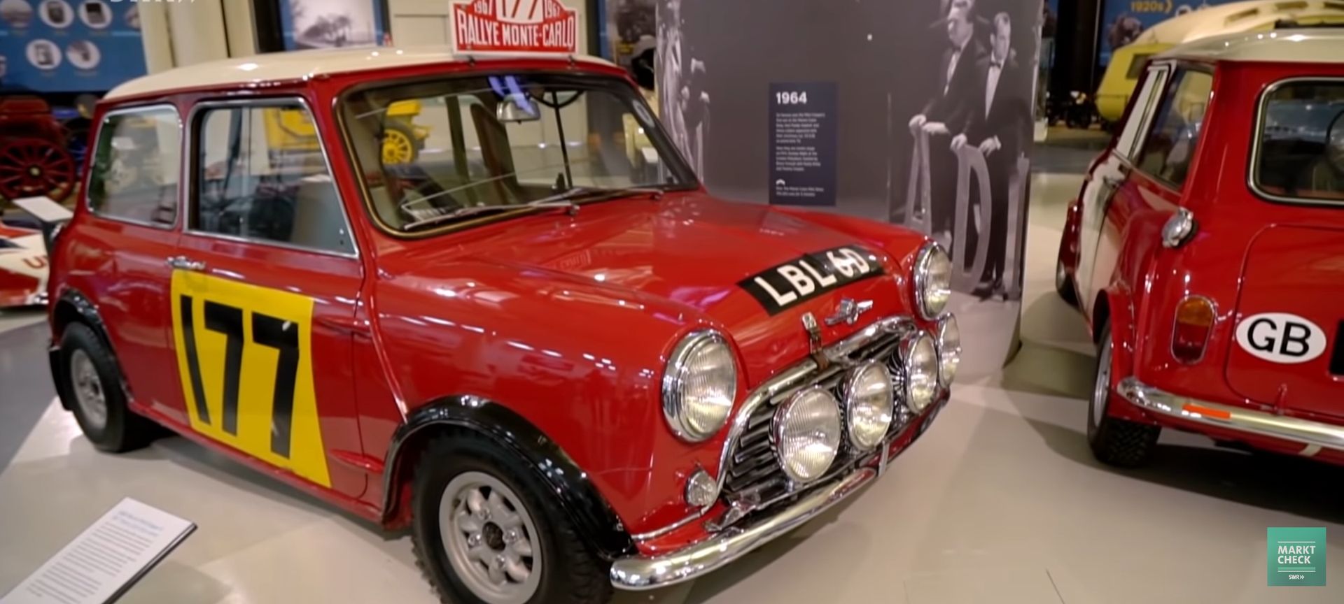

Meinen 1000er 91er Mini LHD in einen Monteklon 177 umbauen
  • Kann ich nicht aufs Zoll genau sagen 12 oder 13" - hier auf alle Fälle keine Rosepetals
    © Technisches Museum Wien

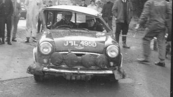

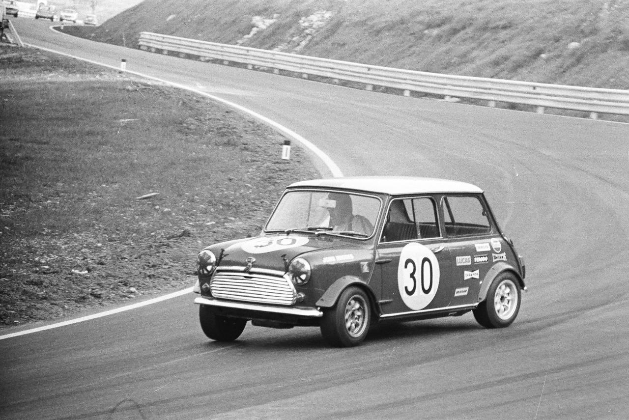

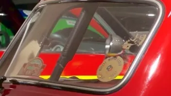

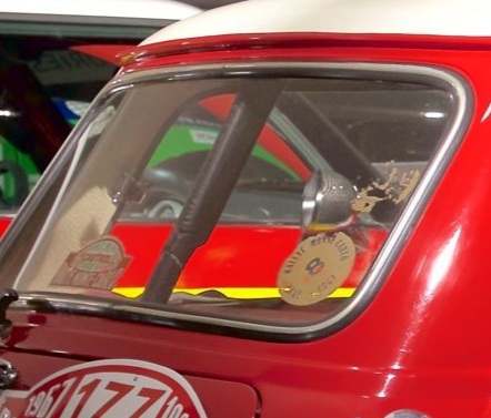

  • Es ist halt immer die Frage, sind die Reverenz Fotos auch von dem Original Auto. Meines Wissens hat der 67er Monte Mini von Aaltonen einen einfachen Bügel hinter den Sitzen. Ohne Querstrebe oder Abstützung nach hinten. Und schon gar keinen Käfig. Sowas gab es damals noch nicht im Tourenwagen.
    Wie es ausschaut hat der Überrollkäfig eine Mittige Abstützung auf die Hutablage gehabt.

  • Wie es ausschaut hat der Überrollkäfig eine Mittige Abstützung auf die Hutablage gehabt.
    Ja, das ist/war erste erhältliche Überrollbügel für den Mini. Wie gesagt von John Aley entwickelt. Der mittlere rückwärtige und der vordere Teil waren mit einer Aluschelle zusammengeklemmt.
    Hier eine alter Prospekt gestohlen bei mk1-performance-conversions
