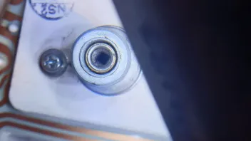

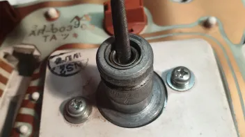

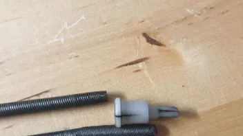

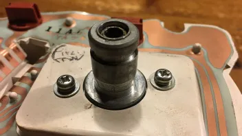

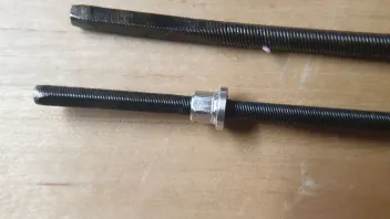

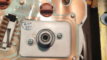

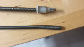

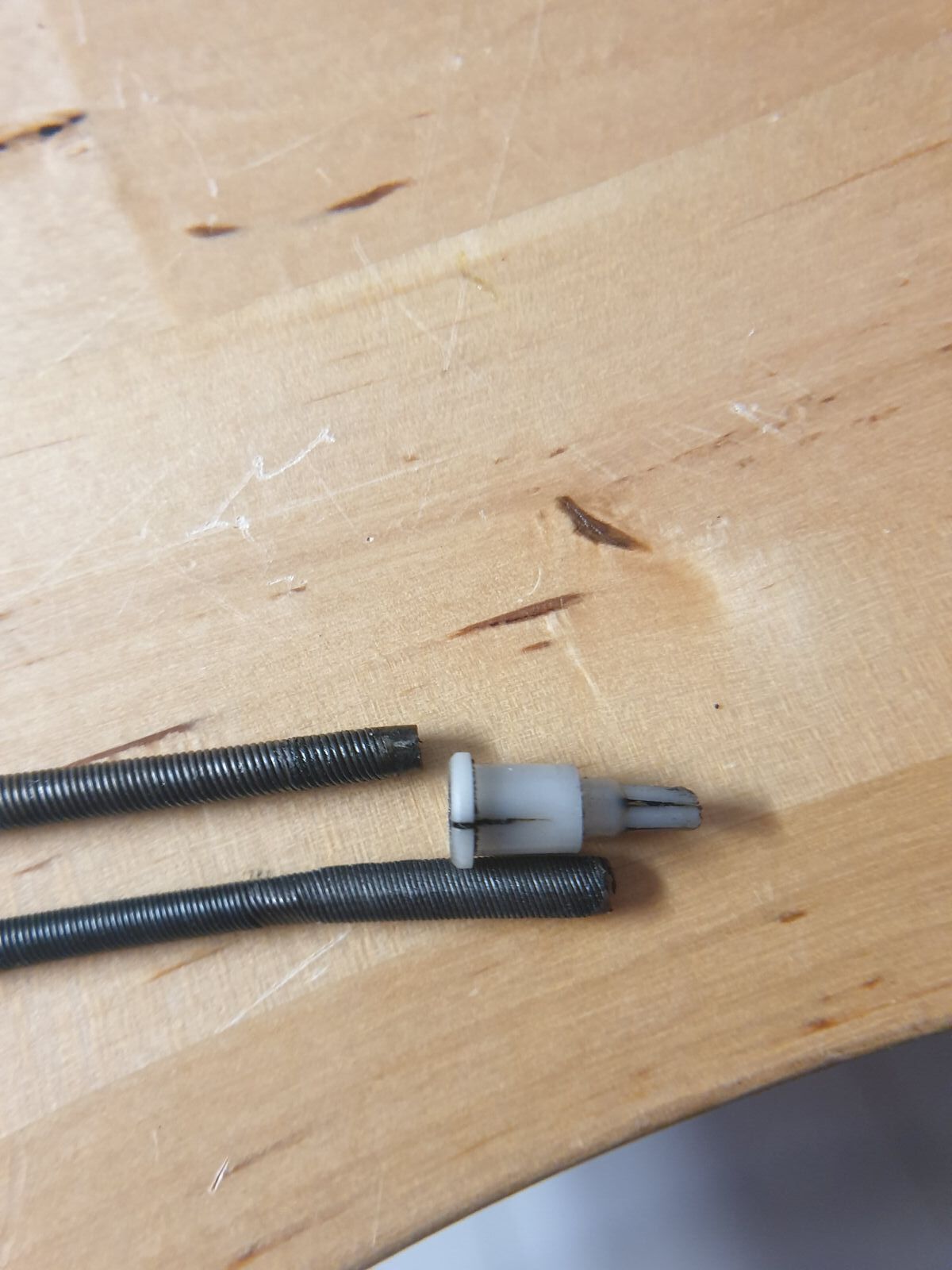

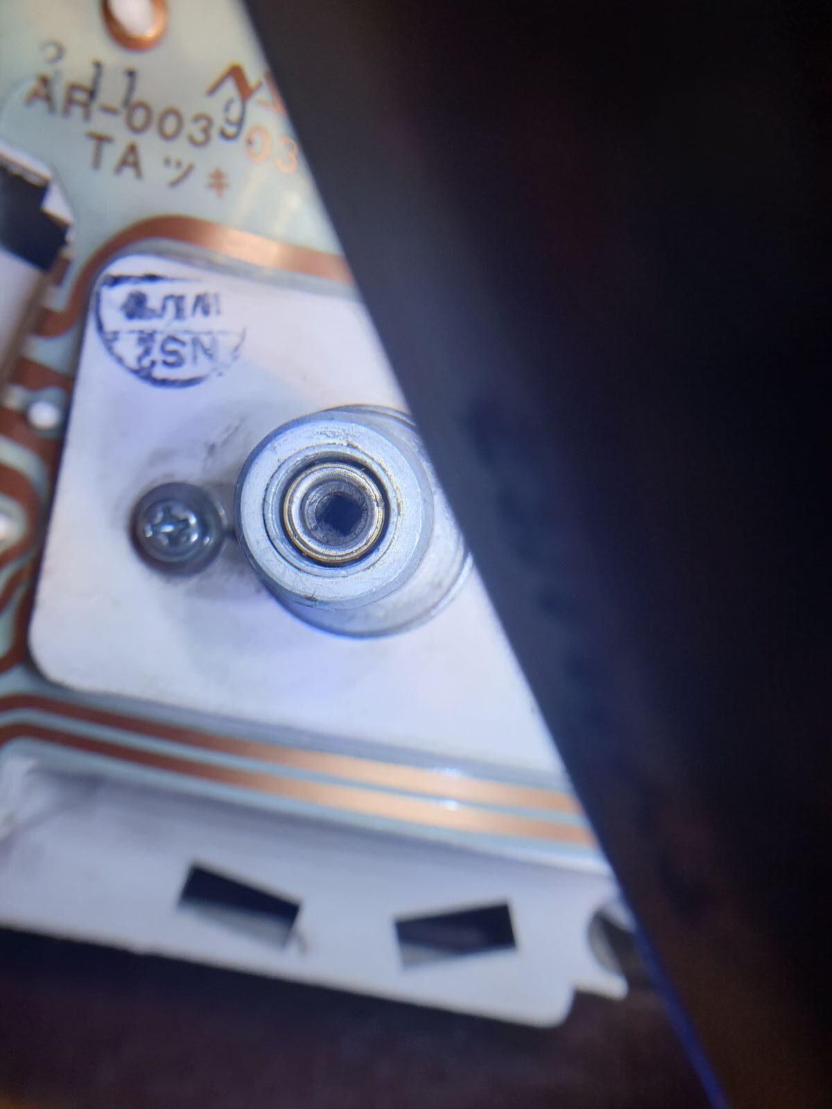

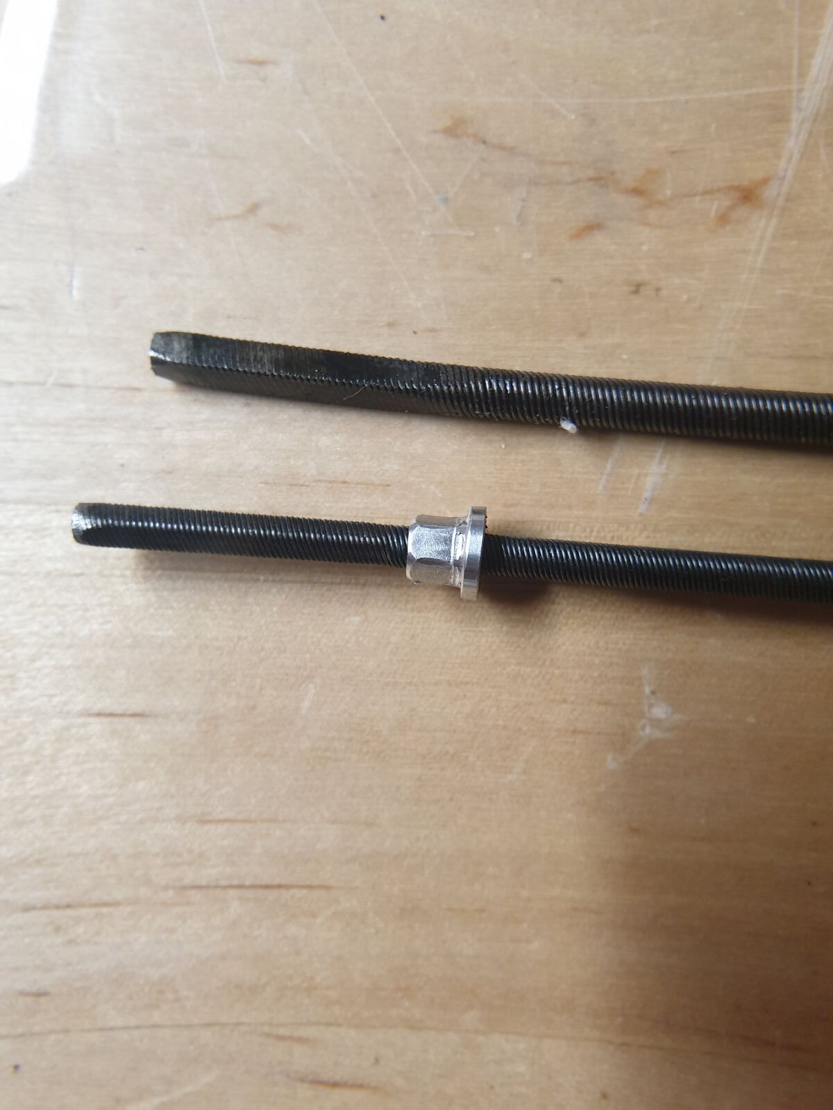

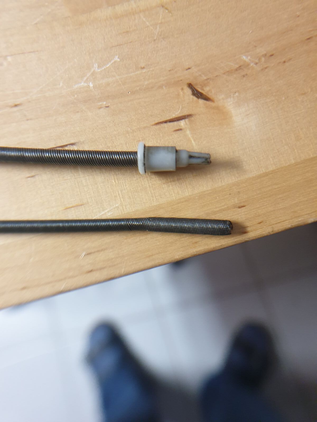

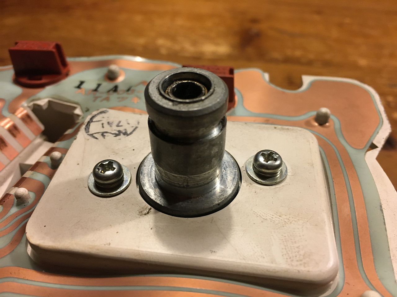

    bei meinen 1990er Mini ist der graue Halter der Tachowelle oben am Tacho abgebrochen. Habe mir dafür Ersatz bestellt und komme nun nicht weiter. Die alte ist bei den Bildern immer die obere Welle. Die Neue hat an einen Ende einen 4 Kant und am anderen Ende is sie Platt (oval) ist das richtig? Die Welle alte Welle hat zum Getriebe einen 4 Kant und auf Tachoseite ein Kuststoffteil. Im Tacho ist aber auch ein 4 Kant zu erkennen. Fackt ist, ich bekomme die neue Welle nicht in den 4 Kant vom Tacho. Weder die ovale noch die eckige Seite. habe ich da was defektes geliefert bekommen?
    Gruß aus Warendorf, Frank
  • Auf der Katalogseite siehst du einen deutlichen Vierkant der Innenwelle am Tacho. So sollte es aussehen.
    Grüße Turi.

  • Habe gerade nochmal im Keller geschaut. Der Vierkant geht definitiv nicht in den Tacho. Der Händler, wo ich die Welle gekauft habe hat gesagt es gibt nur die und die passt auch. Werde mir wohl oder übel noch eine kaufen müssen und dann mal schauen ob das was wird. Was mich wundert ist nur die alte Welle mit dem Kunststoffteil. Gibt es unterschiedliche Tachos

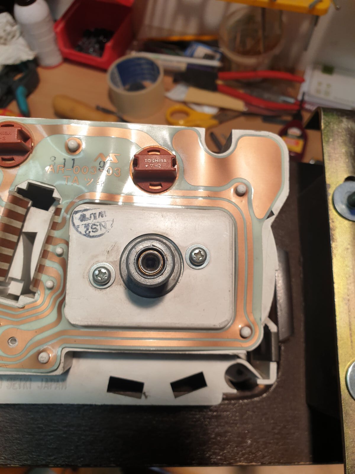

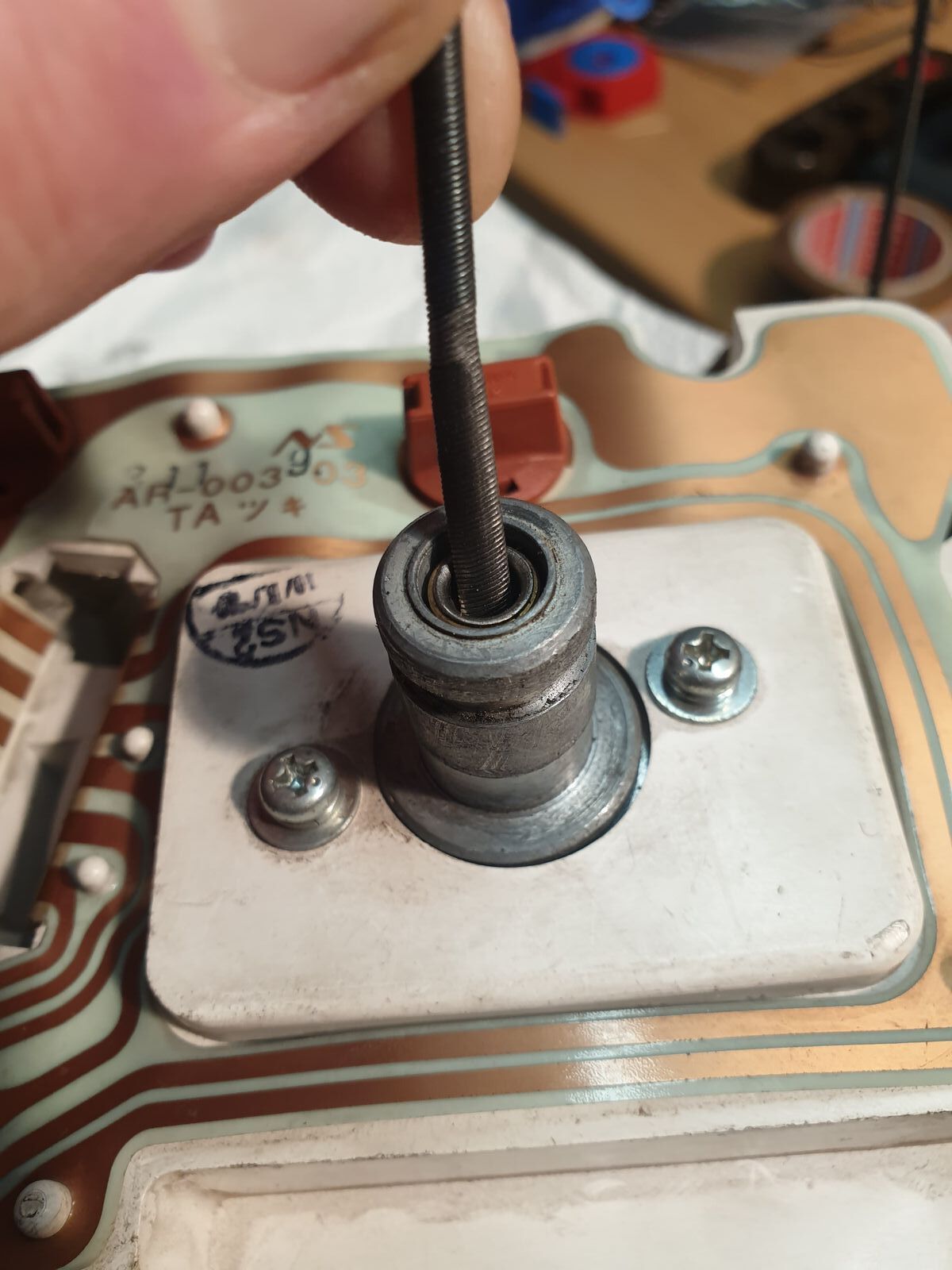

  • Einfach die Welle etwas mit der Flex (Dremel geht auch) kürzen, d. h. von vorne her abschleifen. Falls erforderlich, auch den Vierkant noch etwas behandeln = dünner machen, aber nicht zuviel, weil sonst die Spiralwicklung aufbröselt.
    Das ganze Spiel habe ich gerade hinter mir. Ich hatte die Welle zu sehr gekürzt und mir anschließend in der Weise geholfen, dass ich einen kleinen Schrumpfschlauch "mit Nase" aufgebracht habe. Geht hervorragend!

  • Dann bin ich ja froh das ich nicht allein mit dem Problem bin. Dachte schon, das da was falsch gelaufen ist! Dann werde ich sie mal bearbeiten und neu einsetzen. Habe auf der einen Seite, wo der Vierkant ist eine aufgepresste Mutter. Wo gehört die normaler Weise hin, Tacho oder Getriebe? Wenn ihr die ovale Seite passend gemacht habt wäre die Mutter unten und dann müsste ich die Hülle auch tauschen.

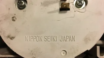

  • Ich habe den Tacho (Nippon Seiki oder so) hinter dem Lenkrad.
    Die Tachowelle wird mit einem Adapter am Tacho angeclipst. Am anderen Ende, dem mit dem „Biberschwanz“, befindet sich eine leichte geriffelte Alumutter, die auf‘s Getriebe geschraubt wird.

  • Die Mutter, die ich angesprochen habe ist direkt auf der Welle. Sieht man im 1.Bild, da du aber geschrieben hast, dass der Bieberschwanz zum Getriebe soll, kann ich die Welle von der Tachoseite wieder reinschieben und brauche die Hülle nicht tauschen. Den Vierkant werde ich mir dann mal passend zum Tacho dremeln.

  • Nochmal zur Häufigkeit der Passungenauigkeit: Auch ich habe beim Händler spontan reklamiert, als die Welle ankam. Der schrieb lapidar zurück, dass ein "Abschleifen" (was auch immer das heißen sollte) öfter mal nötig sei ... Ok, da wusste ich wenigstens Bescheid.
    Aber bitte möglichst vorsichtig rangehen:
    Zunächst prüfen, ob der Vierkant schon gar nicht in die Öffnung hinten am Tacho passt; bei mir war er zu dick. Also habe ich die Spiralwicklung der Welle mit dem Dremel angeschliffen, aber leider an einer Stelle zu viel, so dass ich die Wicklung ca. 2 cm lang abziehen konnte.
    Das wiederum hatte zur Folge, dass der Vierkant (Wellenkern) zu klein war und locker in der Öffnung hin und her wackelte. Ich habe die Welle (die nicht nur zu dick, sondern auch zu lang war) erst etwas gekürzt (wahrscheinlich zu viel) und dann trotzdem eingebaut mit dem Effekt, dass der Tacho während der Fahrt immer mal wieder auf Null absackte.
    Erst da bin ich auf die Idee mit dem Schrumpfschlauch gekommen: Den habe ich auf das obere Wellenende gezogen und ein paar Millimeter nach vorne überstehen lassen. Jetzt drückt der (flexible) "Wurmfortsatz" leicht gegen die Tachowand, und da der Tacho selbst so gut wie keinen Widerstand bietet, hält diese Konstruktion hervorragend. Ich bin jedenfalls schon ein paar hundert Kilometer ohne Probleme damit gefahren.
