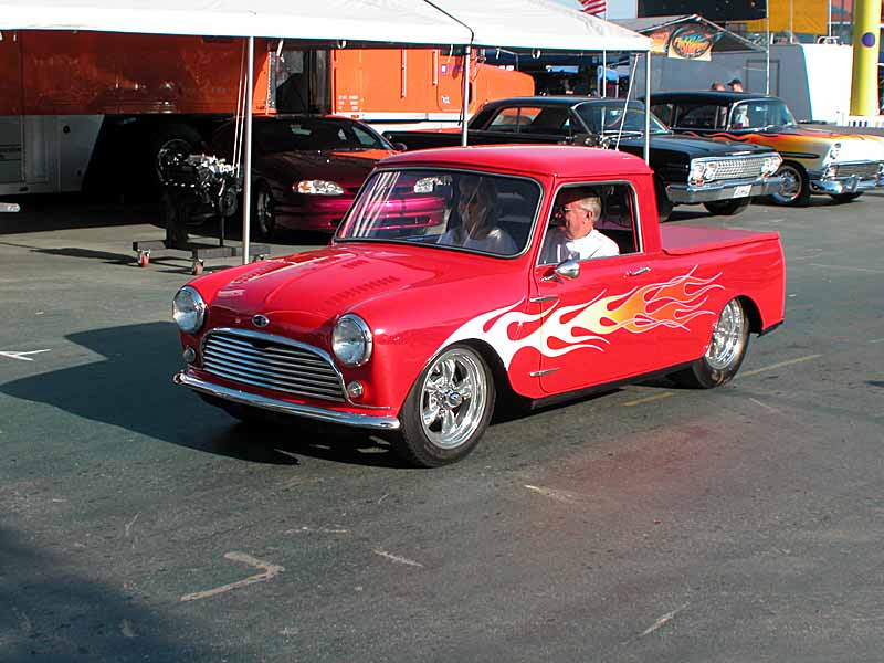

Hier die Seite wo ich das Bild herhabe, dort sind ungefähr 4500 Bilder von Hotrods und Classic Cars in 1a Qualität zu finden.
Was es nich alles gibt!
