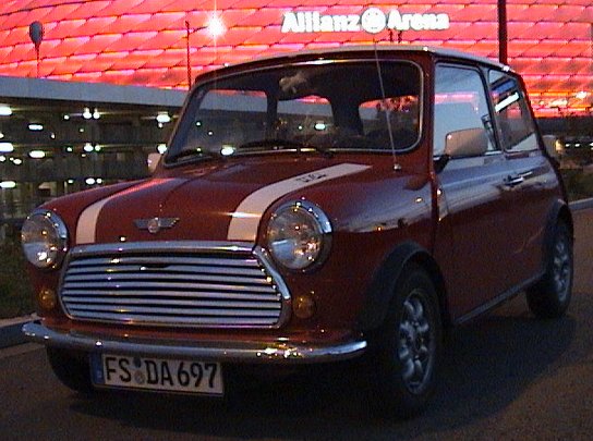

    Ich habe meinen letzen Herbst gekauft:
    1,3 Cooper Vergaser BJ´92
    104.000 km mit noch 2 Monaten TÜV
    Serienausstattung (Holz, Lederlenkrad, 12" Minilite, Radio)
    Aus erster Hand, bis 2001 scheckheftgepflegt ung regelmässg hohlraumkonserviert, dementsprechend wenig Rost (dachte ich...).
    Preis: 1.470 Euro
    Danach ein paar Werstattbesuche bei einem befreundeten Mechaniker (Front + Heck + Kotflügel + Türschweller + Fensterrahmen geschweisst, teils neue Bleche und frisch lackiert), ein Satz neuer Reifen und Stossdämpfer zzgl. der üblichen Verschleissteile und viel polieren und mein Kleiner läuft wie eine eins :D .
    Kosten nochmal ca. 1.300 Euro
