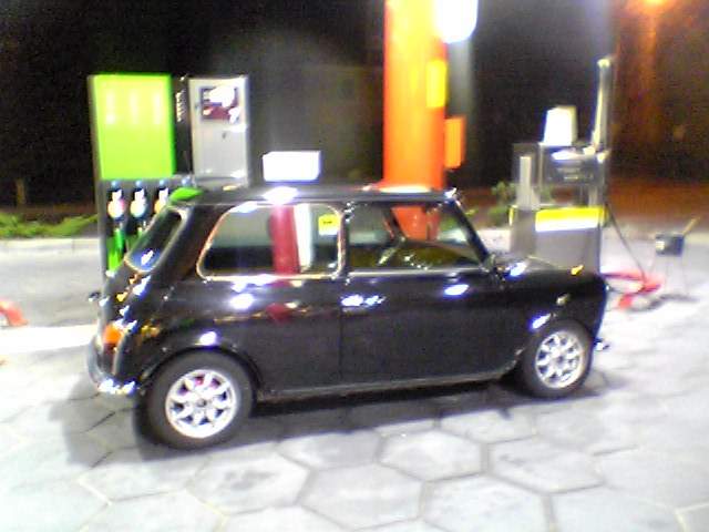

Hab ihn heute geholt, 100km auf der Bahn stecken mir noch in den Knochen.
Aber macht übelst Spaß.
Morgen mache ich noch paar Fotos.

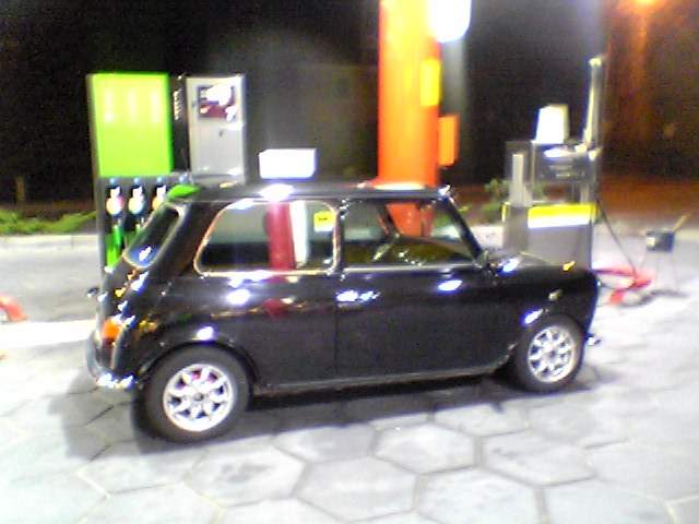

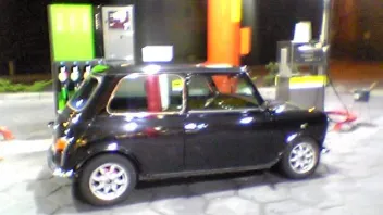

So, hier mal paar Bilder von heute:

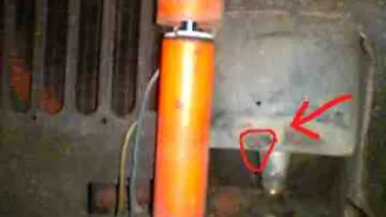

Das sind die Bösen K&N
Das 1. Teil habe ich schon, das 32er Raid ausm Polo:
2 Videos, einmal der Vergasersound und einmal der Auspuff.
Is bissl übersteuert durchs Handy und ich Depp hab das im Querformat Gefilmt ![]()
Sollte mit Rechtsklick - "Speichern unter" gehen
...will dir keine Angst mache, aber gesund klingt anders. Entweder ist das Ventilspiel 3mm statt 3/10mm oder das ist ein Lagerschaden. Beim Auspufffile klingt es als wenn aus deinem Quartett ein Trio geworden ist. Dringendst nachschauen lassen.
