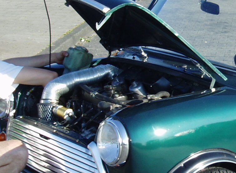

    Habe heute meine Ansaugbrücke bekommen. ( Danke Faxe)
    als erstes mal eine CAD Zeichnung wie es mit Airbox aussehen soll.
    Und dann mal eine ungefähre Anprobe.
    "Bück dich Fee, Wunsch ist Wunsch!"

    ich bin da nicht so der Profi, aber wäre es nicht günstiger, die Drosselklappenteil zu drehen, so dass die Einspritzdüsen unten sind? Dann würden sie mehr Richtung Ventile spritzen. Vielleicht macht das ja auch gar nichts aus, wie gesagt, bin nicht so der Profi, daher nur als Gedanke.

    nein, weil wenn man direkter die ventile ansprüht brauch man eine vollsequentielle einspritzung ala mpi.
    und da es hier ein modifiziertes spi system ist muß die gemischbildung noch im krümmer abgeschlossen sein

    Ah ha, wieder was gelernt.
    Ihr schaltet dann die Düsen vermutlich parallel?

    zwangsläufig parallel, mehr geht mit einem düsentreiber nicht ;)

    ...nimmst du einfach zwei Treiber....
    Kann man nicht mit zwei ums die mpi Kompatibilität herstellen...?

    is aber nur einer in der ums
    nein, auch 2 ums können nicht sequentiell einspritzen
