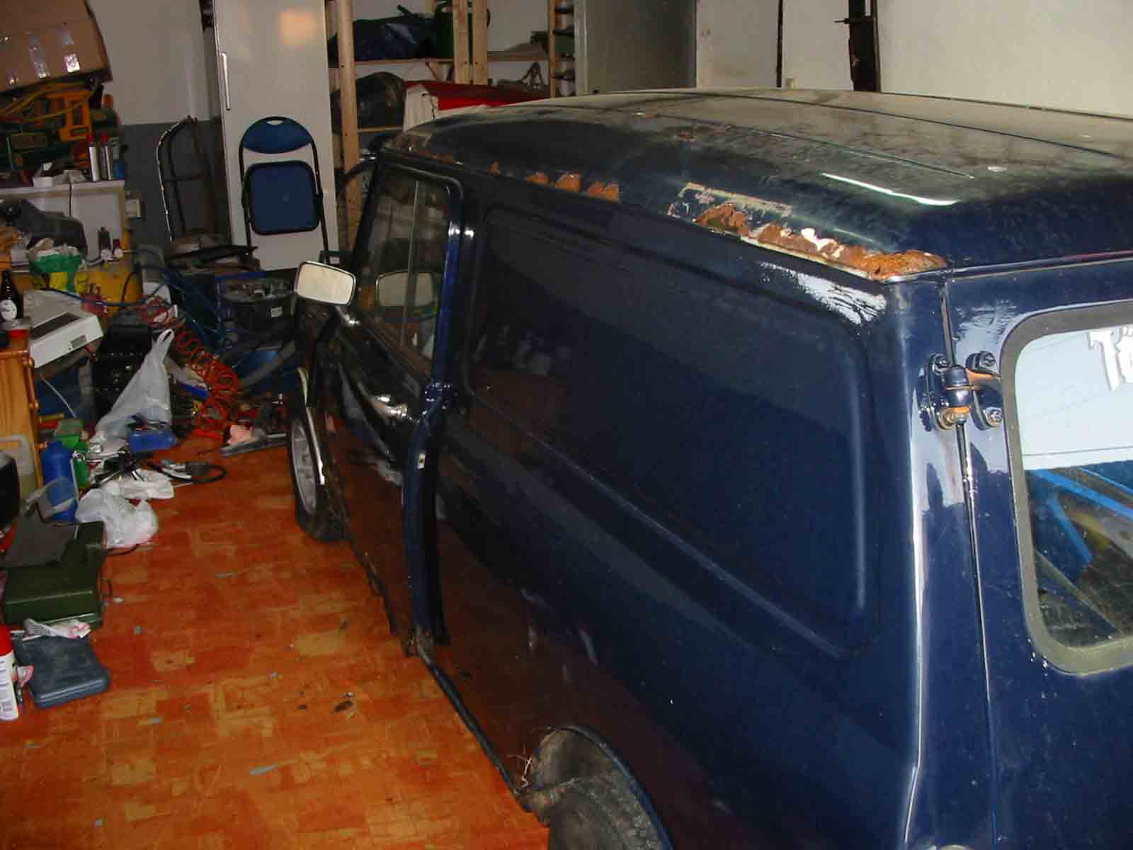

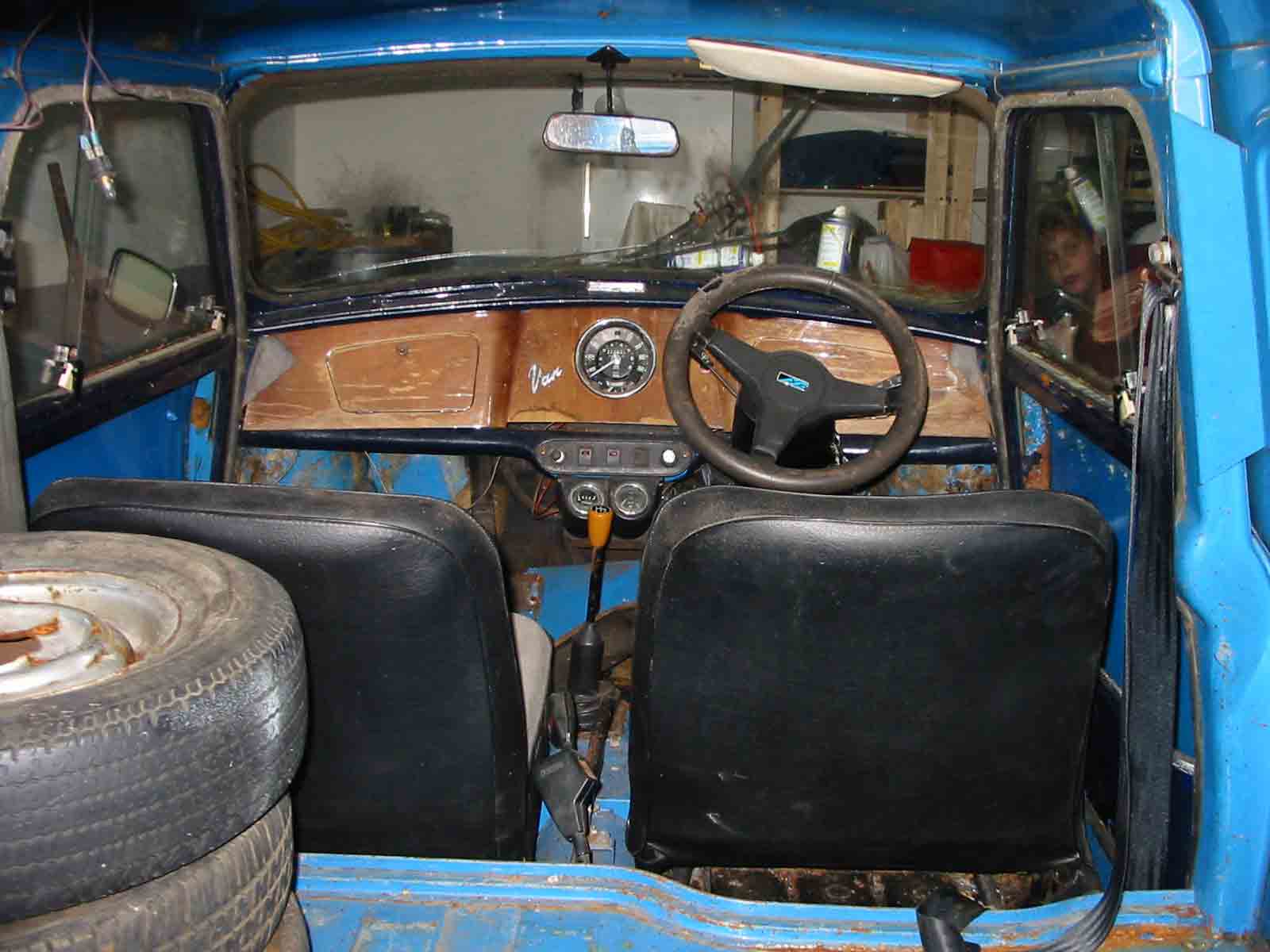

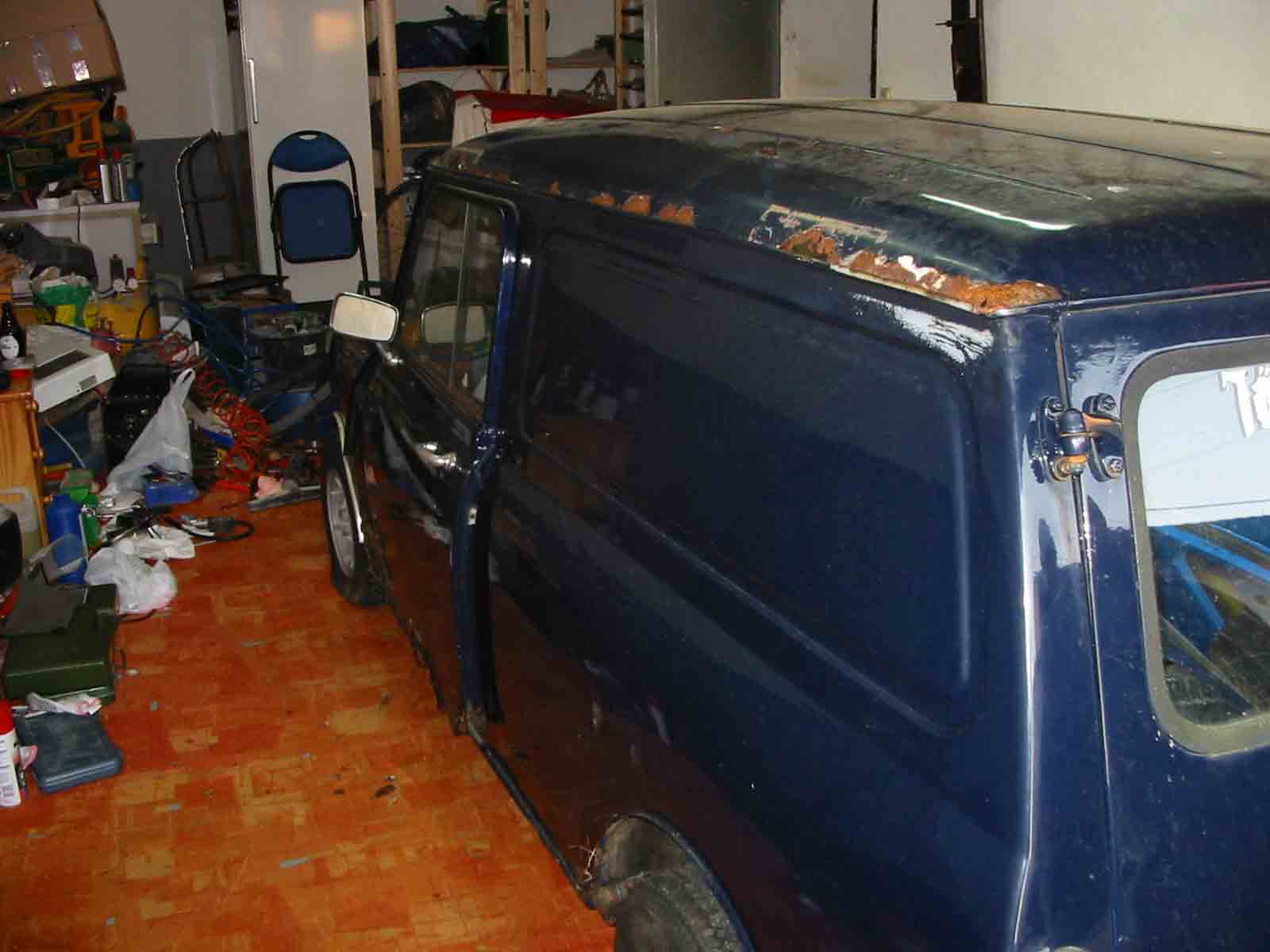

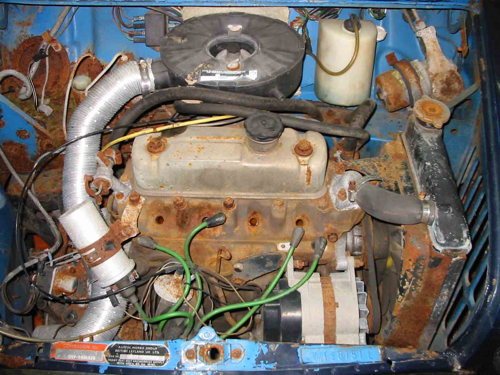

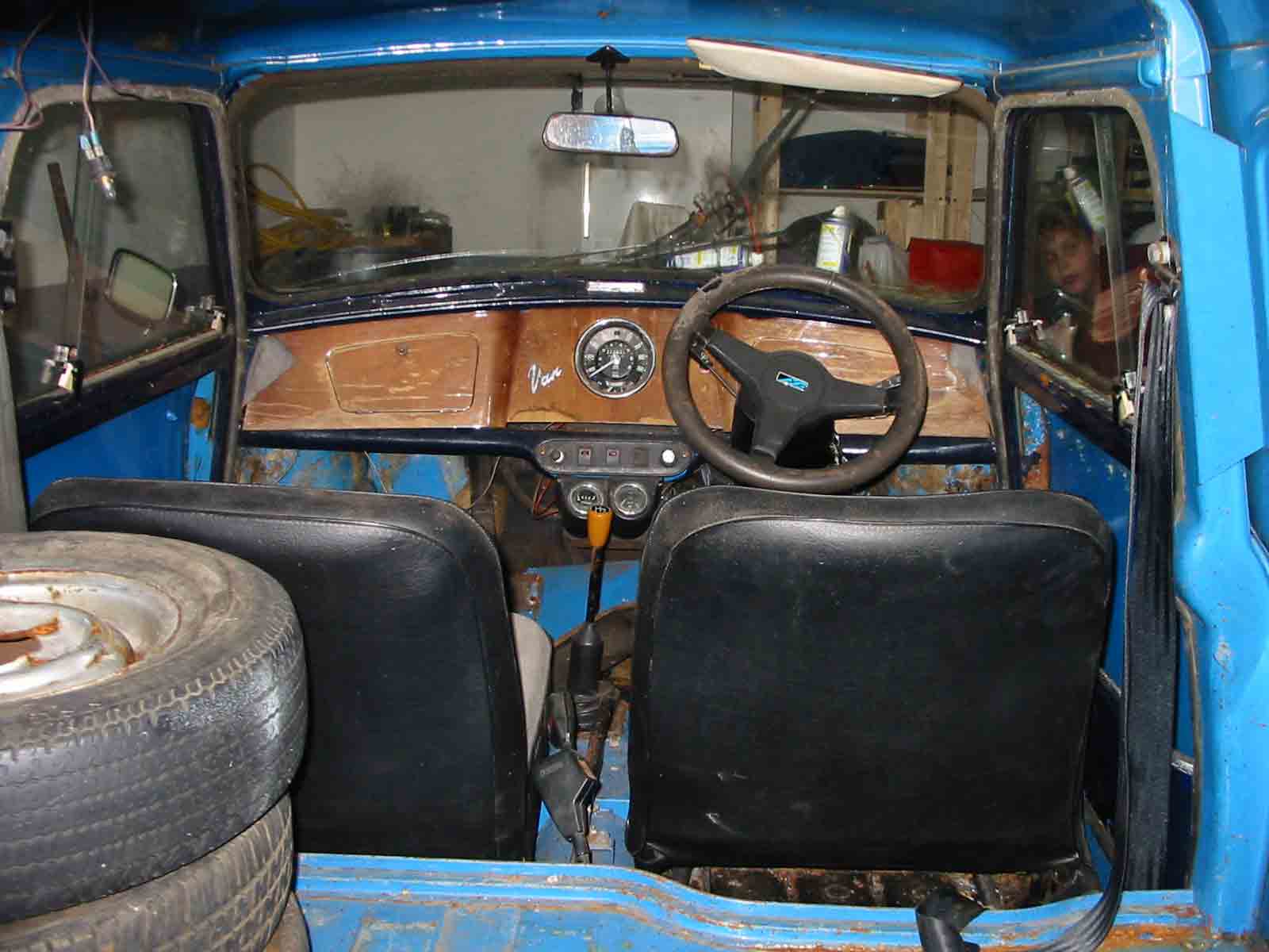

    nachdem vor einigen Wochen mal das Thema auf einen Van aus Berlin bei E-Bay kam und ich mich als Aufkäufer geoutet habe, wurde ich gebeten die Restauration öffentlich zugänglich zu machen, was ich hiermit tue. Hat ein bisschen gedauert, weil ich erst heute die Speicherkarte der Digicam ausgelesen habe. Zuerst einmal die Bestandsbilder direkt nach Anlieferung:
    Übrigens: Würde mich über Tipps in jeder Richtung sehr freuen! Will den Wagen möglichst original belassen (wegen H-Kennzeichen). Die Sache muß aber nicht übertrieben werden! Habe geplant die Front optisch original zu lassen, werde mir den Grill aber so zurechmachen, daß man ihn zu Reparaturarbeiten rausnehmen kann. Wie das genau gelöst wird, ergibt sich beim Arbeiten...
    Farbe beige ist geplant - aber noch nicht fest - bin für gute Vorschläge und Bilder sehr aufgeschlossen...

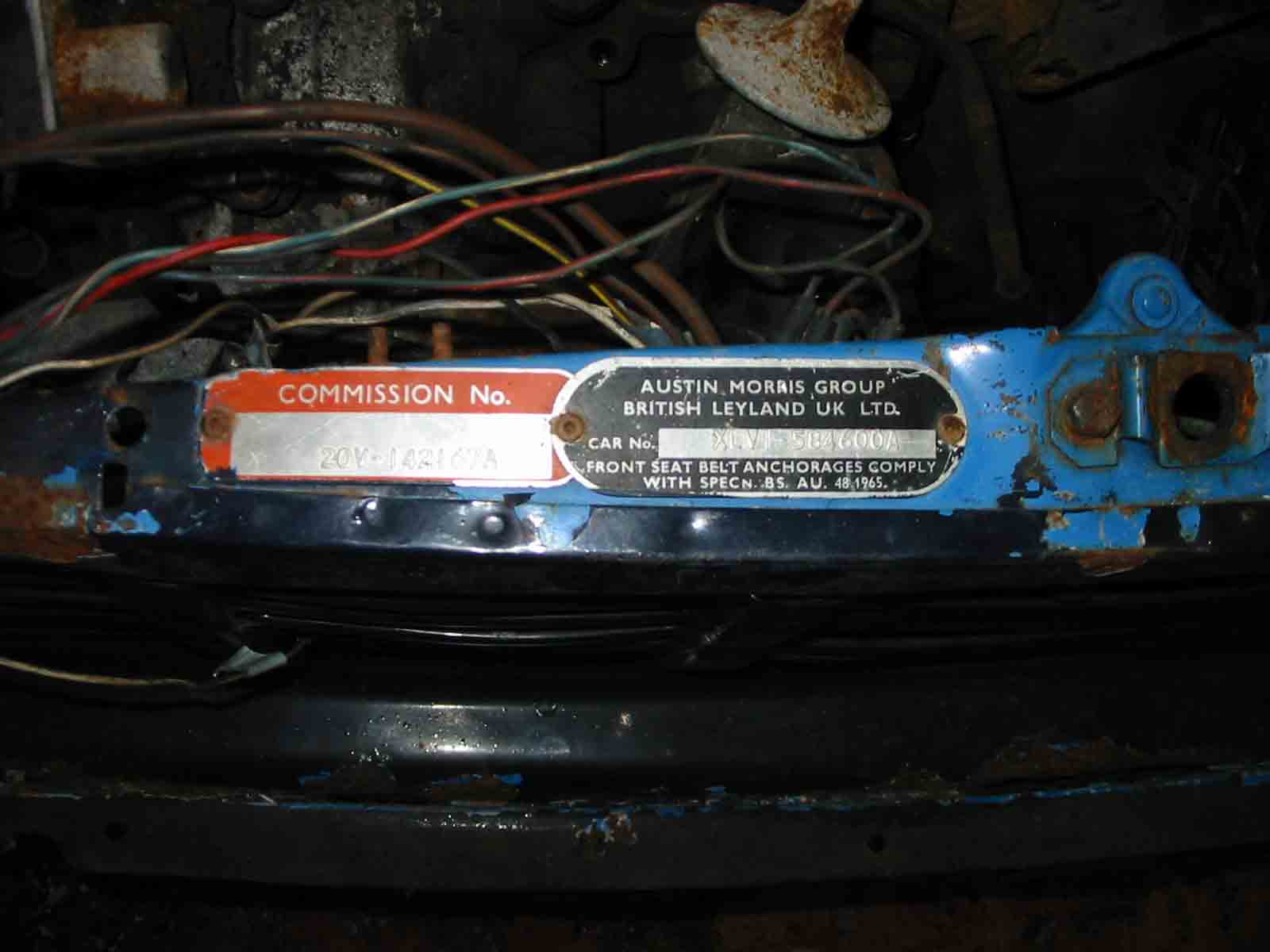

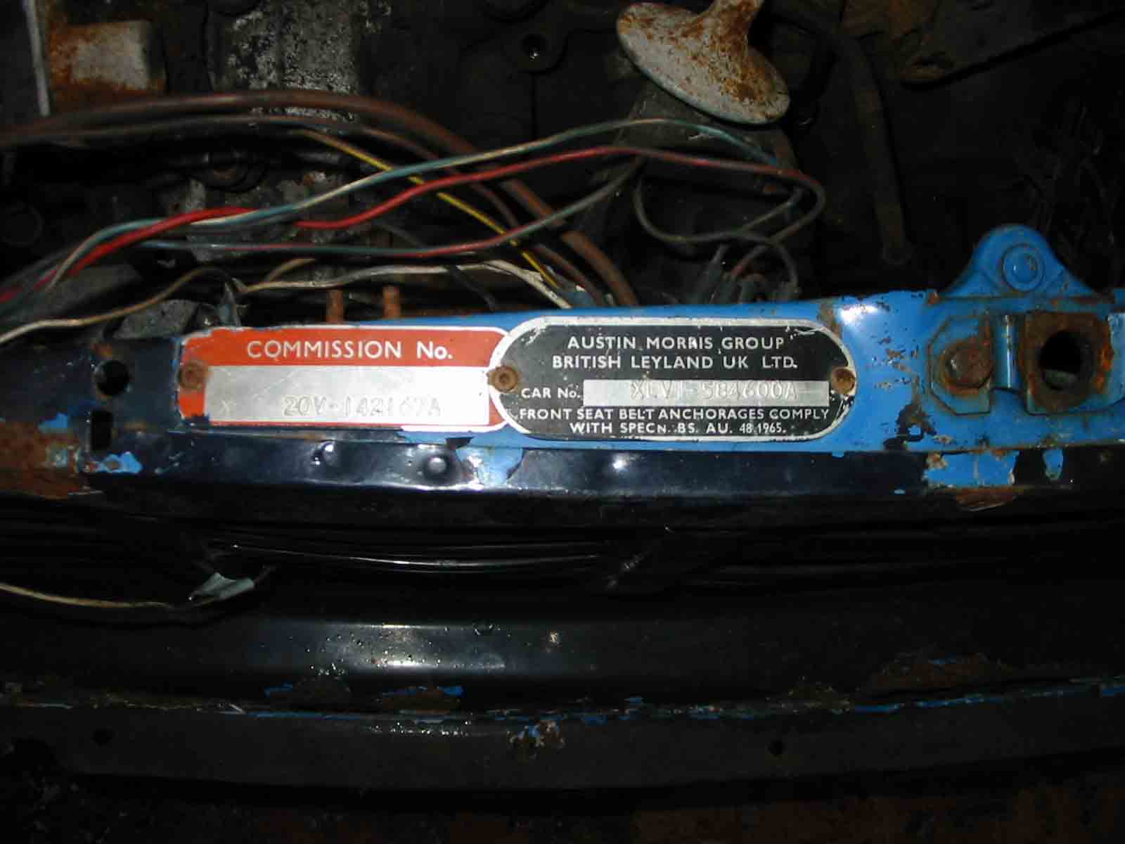

    Zur Info noch die Fahrgestellnummer. Wer kann mir hierzu Auskunft, oder vielleicht sogar Historie liefern ? Erkennt jemand den Wagen als sein ehemaliges Fahrzeug ?
    Kann ich zum Umrüsten von Trommel- auf 10" Sheibenbremsen die Achsschenkel eines 12" verbauen ?

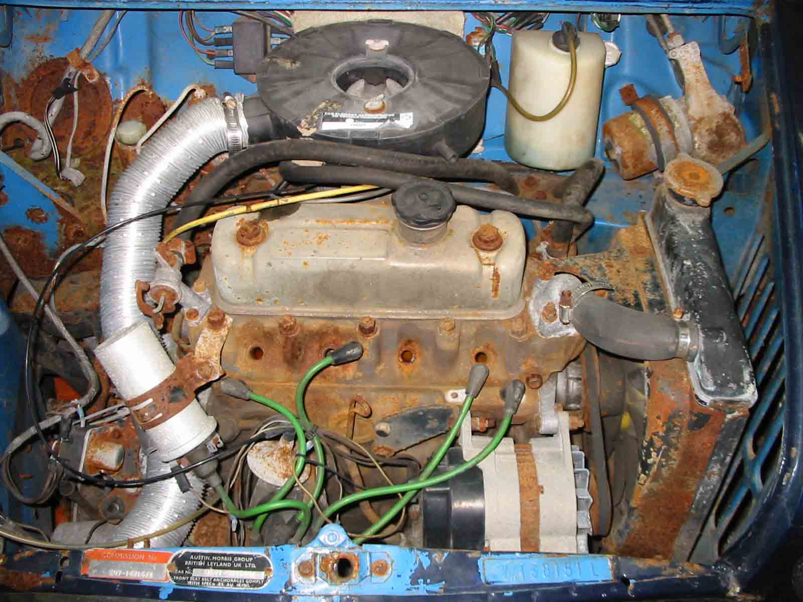

    Stand aktuell - hatte gestern Zeit...
    Habe gestern mal die Front gestrippt. Der Motor samt Hilfsrahmen kommt eh raus. Stand lange ohne Haube und Kerzen im Freien... Wenn alles klappt kommt ein 1300er rein, von Spi auf Vergaser mit historischer Motornummer zurückgerüstet... hab da wohl noch was rumliegen...
    Wer kennt sich aus:
    Ist ein 63Ps SPi oder ein MPI Agregat besser geeignet zum Umrüsten auf Vergaser ?
    Wer hat noch Teile ungenutzt und gebraucht rumliegen? Brauche Türen, aussenliedende Scharniere, Hecktüren, Kotflügel, Unterboden mit Schwellern für Van, Stoßstangen, Chromkeder, 4 Cobrasitze ohne Kopfstützen, Schwarze Automatikgurte mit Schlössern, Chromradkappen für 10" Felgen, 10" Zoll Scheibenbremsen komplett, etc... mehr fällt mir im Moment nicht ein. Einfach mal anbieten...
    NUR der SPi - da der MPi keinen Verteiler mehr hat. (Natürlich geht auch das *irgendwie* aber mit deutlich mehr Aufwand....)
    Gruß,
    Michael
    Gut danke, für die kurze Erläuterung. Was ist den der eigentliche Unterschied zwischen einem SPI Motor mit 53 und mit 63 PS? Nur das Steuergerät oder gibts Unterschiede in der Hardware, die bei Vergaserumrüstung (nachdem der ganze Elektronikkram in die Tonne geflogen ist - wo er auch hingehört!) einen Unterschied machen ?

    Was die Blechfront zum Abnehmen angeht:
    Wenn ich das richtig gesehen habe, ist das Reparaturblech für die Blechfront größer als der Ausschnitt im modernen Frontblech. Mit ein bißchen Geschnipsel sollte das also kein Problem sein. Der Wagen bekommt den Schnauzbart - ich denke daß man die Befestigung unter der Chromleiste hinkriegt und den Schnauzbart evt. mit Magneten festmachen kann.
