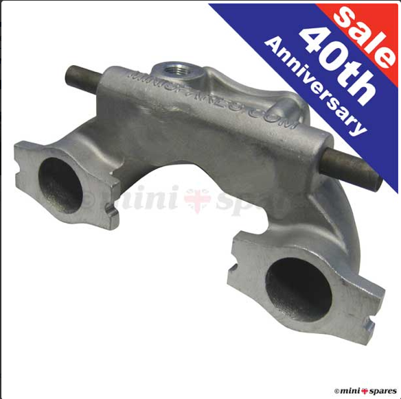

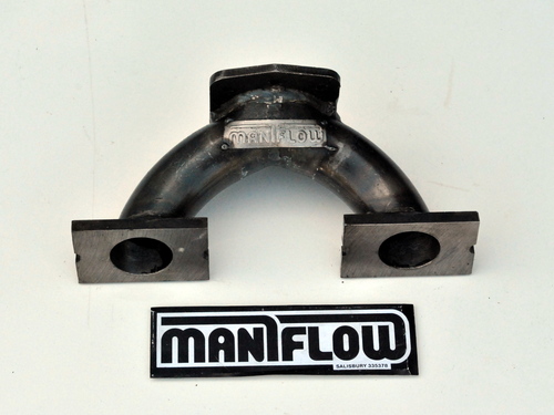

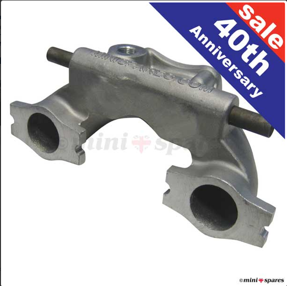

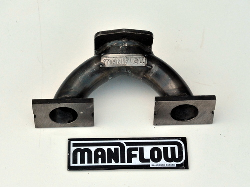

    Unterschied Inlet
    hab jetzt mal gschaut für meinen 1000er mit Hs4 einordentliches stage one kit zusammen zustellen..beim Einlass empfehlen mir alle den:
    ALLOY WATER HEATED TORQUEMASTER INLET MANIFOLD HS4/6 HIF38/4
    aber müsste der
    SINGLE STEEL SU INLET
    nicht vom Auslass und besser funktionieren?
    grüße Patrick

    Blöde Frage, wer sagt, dass der Stahleinlasskrümmer besser ist als der aus Aluguss?
    Andreas
    irgendwas ist ja immer...
  8. #8
    Hallo Andreas,
    keiner das wäre eig. meine frage gewesen hab es nur ein wenig falsch simuliert, hatte gemeint dass der Stahleinlass direkter aussieht als der Aluguss
    tut mir leid
    Grüße Patrick
    Andreas
  9. #9
    Grundsätzlich sind die Stahl-Einlasskrümmer von Maniflow eine tolle Sache. Exzellent verarbeitet und teuer da Handarbeit.
    Aber dieser tolle Einlasskrümmer kann im Rahmen eines Stage 1 Kits nichts, was der Alu-Einlasskrümmer ala Torque-Master nicht auch kann.
    Auf einem Leistungsprüfstand nach Abstimmung des Motors, würdest du vielleicht 0,xx PS mehr sehen... Aber lässt du den Motor nach Einbau des Stage 1 Kits auch professionell abstimmen...?
    Selbst die fertig konfektionierten Stage 1 Kits haben nur eine Nadel als Kompromiss "one fits all" dabei und die (sriösen) Lieferanten schreiben nicht ohne Grund, dass der Motor auf einem Leistungsprüfstand professionell abgestimmt werden sollte, um das volle Potential des Kits zu erreichen...
    Meiner Meinung nach ist der Maniflow Krümmer für den geplanten Zweck rausgeworfenes Geld...
  10. #10
    Prinzipielle wäre mir der Alukrümmer viel lieber. Der hat innen eine genarbte Oberfläche (vom verlorenen Sandkern beim gießen) , an der sich kein Sprit niederschlägt. Schlägt sich Sprit an einer glatten Ansaugkanaloberfläche nieder, wird er tropfenweise wieder mitgerissen. Das ergibt dann eine schlechte Gemischbildung und schlechte Abgaswerte. Aus dem Grund sind Ansaugbrücken oftmals auch beheizt, so wie die Alubrücke auch.
    Gruß. Martin.
