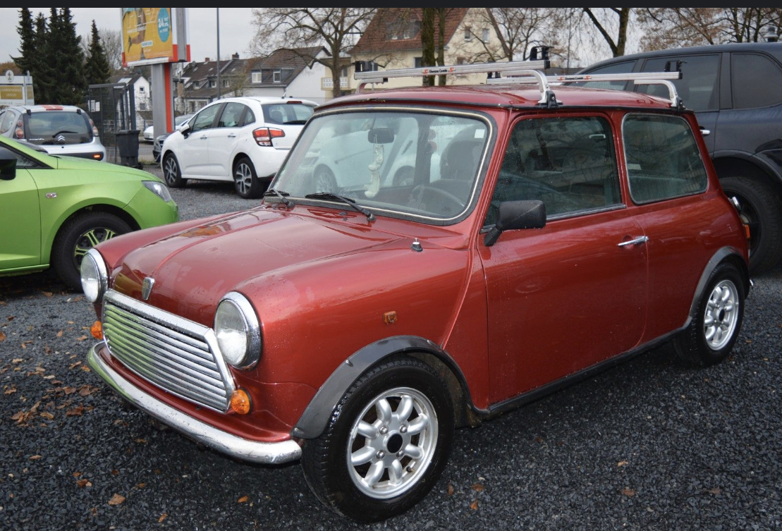

  • Ich hab ein Beispiel für VL:
    Und was ich persönlich bevorzuge:

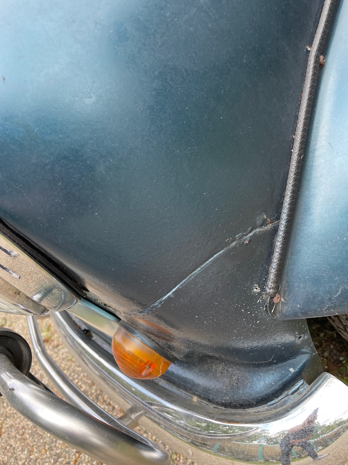

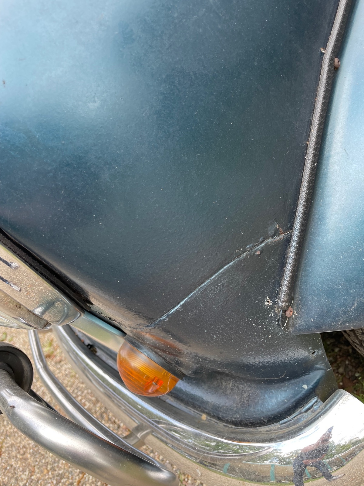

    ...und das wird nicht so einfach "plug `n play" gehen, da man sieht, dass die vorderen Radläufe für 13" Felgen ausgeschnitten wurden.
    Wenn du Pech hast, ist da für die Verschraubung der schmalen "Special"-Verbreiterungen kein "Fleisch" mehr vorhanden... :confused:
  • Genau 👍 und man sieht auf Bild 1 eindeutig warum das Pfusch ist was nahezu alle Umbauten aus den 80-90er Jahre betrifft 😖😖😖😖 Und das betraf auch Rover Händler, die sowas verbrochen haben, obwohl sie es besser hätten wissen müssen 😢 Aber nu
  • HMP441029 - Mini wheel arch front reinforcement pair for sportspack arches
    Die zum Beispiel nimmt man eigentlich um ordentlich die Kotflügel zu verstärken, wenn man schnibbelt. Geht auch anders, wurde aber damals von vielen nicht so gemacht. Wichtig ist eben die Kante und eben die Verstärkung im Übergang kotflügel zu Frontmaske. Ich würde schon mal wetten, dass da nicht ordentlich gearbeitet worden ist 😖
