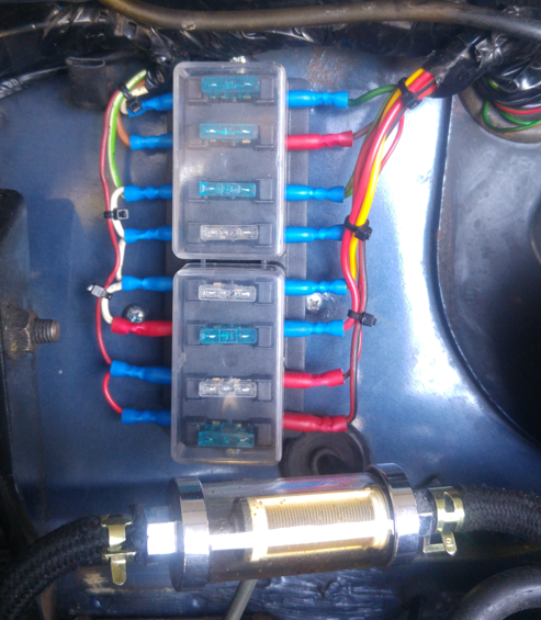

Auf der Suche nach neuen Lucas 6FJ Sicherungshalter bin ich gerade über das hier gestolpert:
Da hat wohl jemand die gleiche Bauform auf Flachstecksicherungen umgebaut.
Hat jemand damit Erfahrung?

Ich frqge mich, wie man den bei angeschlossenen Kabeln befestigen will. Meinen habe ich selbst mit Flachsteckern, etwas Löten und Heißkleber umgebaut. Ist kein Hexenwerk
Hier scheint die Idee zu sein, dass die Sicherungen in den Innenraum zeigen. Also ein recht üppiger Ausschnitt im Blech nötig.
Kann man machen.
Ich hab einen Kasten mit Steckplätzen für Relais und Sicherungen gekauft und eingebaut. Wenn schon, denn schon...

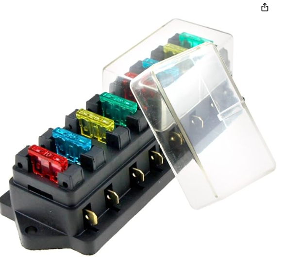

gibts doch welche bei Conrad mit Anschlüssen seitlich.
Montiert wie der originale Kasten, für billig Geld...
stimmt leider nur bedingt. Was ich bisher gefunden habe hatte seitlich pro Sicherung nur einen Steckkontakt
Der wäre richtig für Flachsicherungen, allerdings würd ich mir einfach paar Glassicherungen kaufen.
