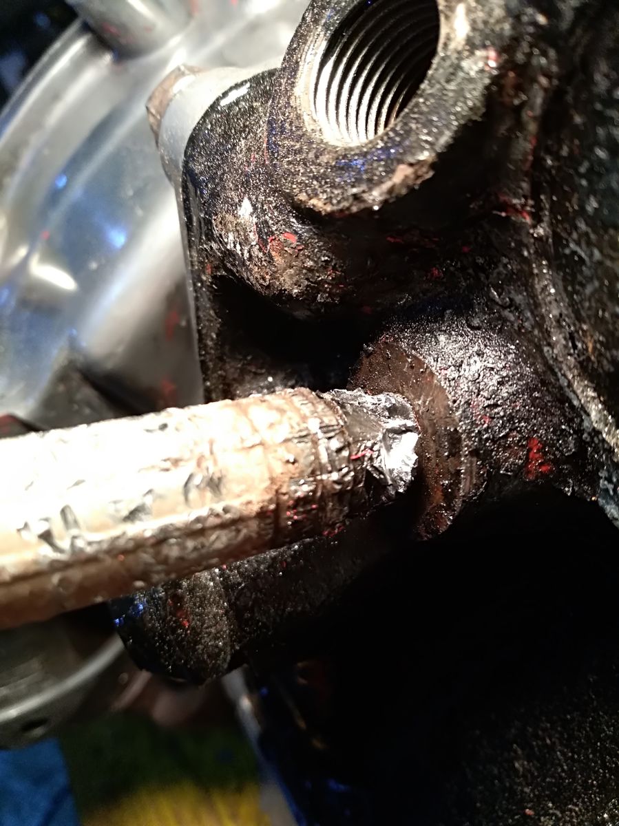

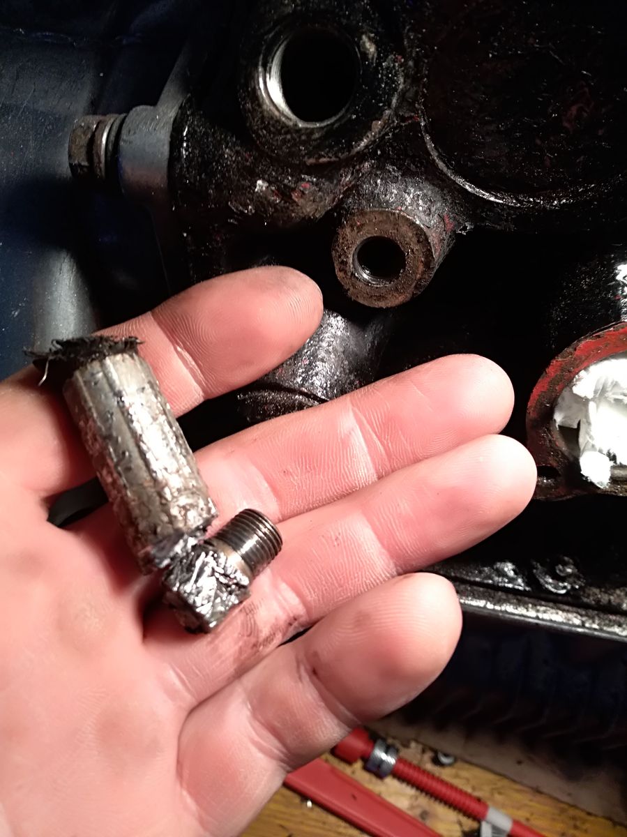

  • Warte mal lieber mit dem linksausdreher. Meist sind die von übelster Qualität (gerade die billigen). Da machste mehr Schrott als alles andere mit. Waren ja genug gute Tipps hier. War das ein ölkühlerschlauch ?🤔
    Beim 850iger hab ich dort den öldrucksensor drin. Dürfte ein Anschluß für ein öld. Manometer sein.
  • Ja, passt
  • Passt vielleicht von der Bauart her...

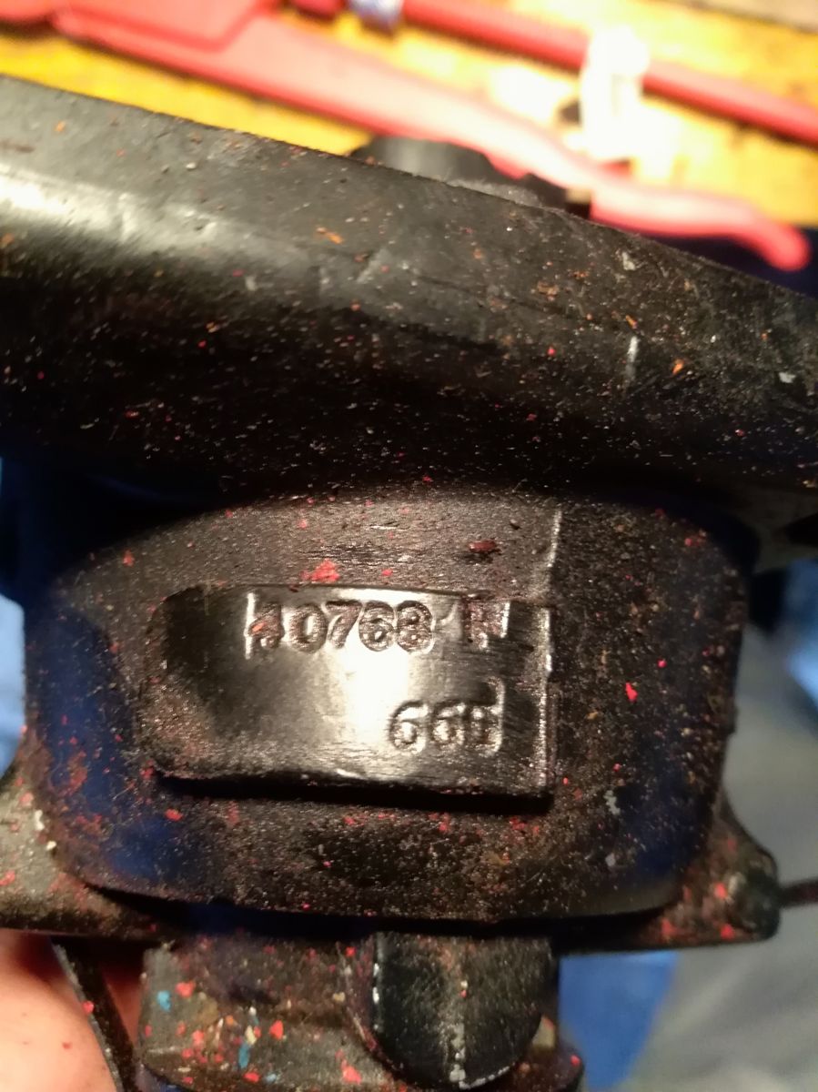

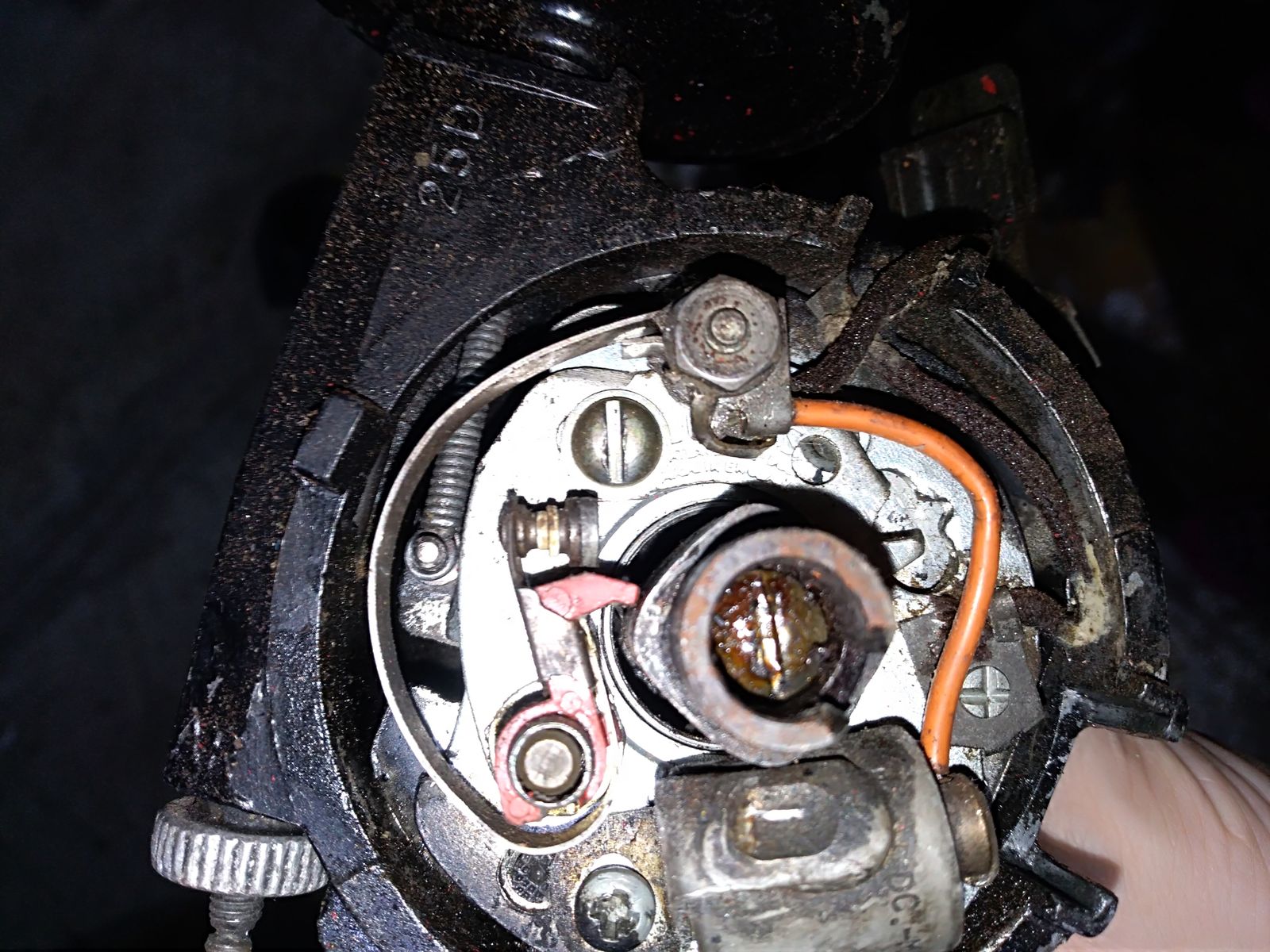

    Welche Nummer hat der Verteiler?
    Was heißt "Unterdruckdose verschlossen"?
    Und...
    Wer weiß ob der Verteiler eine modifizierte Verstellkurve hat?
    Gruss Andy
  • Da der ja im Lieferumfang war, geh ich mal schwer davon aus, dass der auch verbaut war mit dem Motor 😉
  • Dieses 5cm Stück vor der "Mutter" drehte sich durch und ich konnte mit der Zange so nicht dran. Hab es rundherum eingeschnitten und weggebrochen. Mit anheizen und einer großen Zange ging es nun :starry_eyed:
    Danke für die Tipps! :thumbs_up:
  • Hmmmm….sowas hab ich noch nie gesehen mit dem Verschluss. Von der Nummer her normaler 25D für 850-1000
  • Der Verteiler ist wie Highlindner schon richtig sagte normaler 1000er,
    die Unterdruckverschlusskappe ist eine Ventilkappe von einem Reifen - Murkser am Werk!
    Ob der Verteiler modifiziert wurde? Aufmachen Foto posten!

  • Ja da irrt der Laie, der ist für 850/1000, außer Cooper und S (da hat der Kollege oben was falsch verstanden) https://www.minisport.com/mini-25d4-luca…s-ignition.html. da wir aber wissen, dass du zwar einen cooper Block, aber keine cooper Kolben hast und auch sonst vieles gemixt hast, leg den mal bei Seite und zerleg weiter und am Ende schauen wir mal, was du wie verwenden kannst 😉
  • da wir aber wissen, dass du zwar einen cooper Block, aber keine cooper Kolben hast
    Woher wissen wir das eigentlich? Auch normale 1000er 11000er (ADO16) und 850er hatten anfangs keine Benzinpumpenöffnung.
    Ich glaube der Verteiler gehört zum Block und es kam eben mal ein 295er Kopf drauf.
