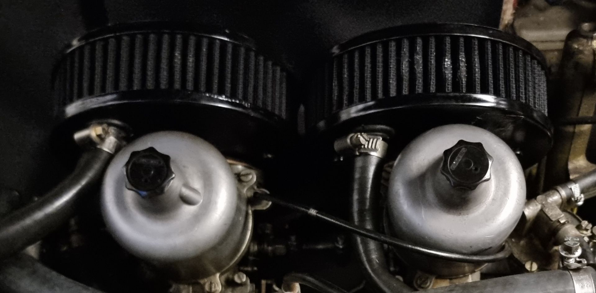

  • Im Mk1 Forum gab es jemanden, der die Vortz Box nachgebaut hat. Den Namen müsste ich selber noch mal recherchieren…
    Specialist Components hat da mittlerweile auch was im Programm. Mit Ansaugtrichtern, aber eben auch zu SC Preisen…
    Fand ich auch schöner als offene Filter… :wink:

  • Wenn der direkt aufliegt macht das gar nix. Der ist so dünn da geht Luft fast so gut durch wie ohne Filter.
    Ich kenn das so das die Filter direkt auf die Trichter gesteckt werden und so von selbst halten ohne irgendwas anderes.

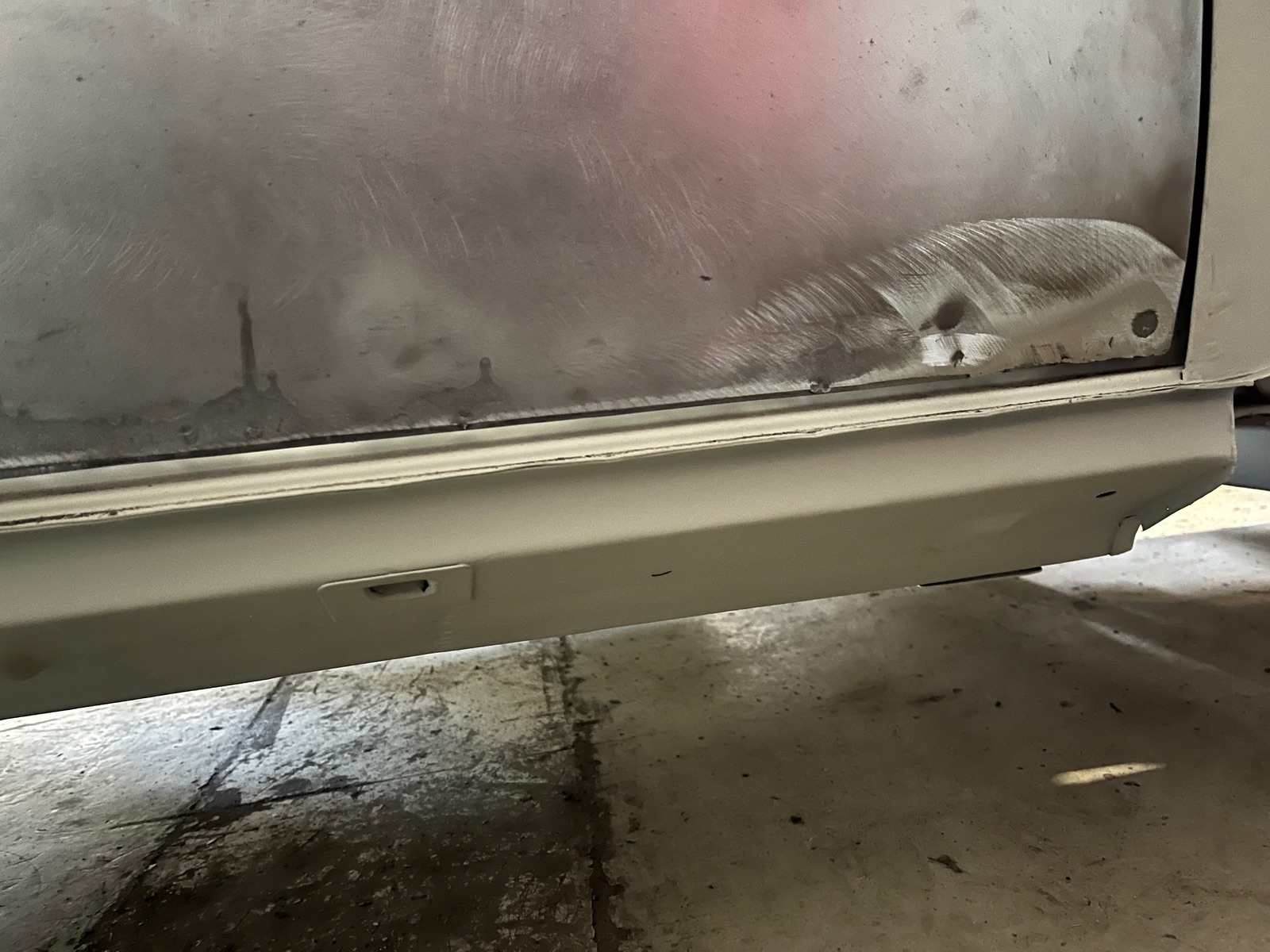

  • Gestern hab ich mal ein wenig an der Tür rumgebastelt.
    Ist das einzige Bild, was ich gemacht hab. Gebrutzelt ists schon, muss noch geschliffen werden. Dann kann ich die Falz wieder herstellen und das Spaltmaß aussuchen…

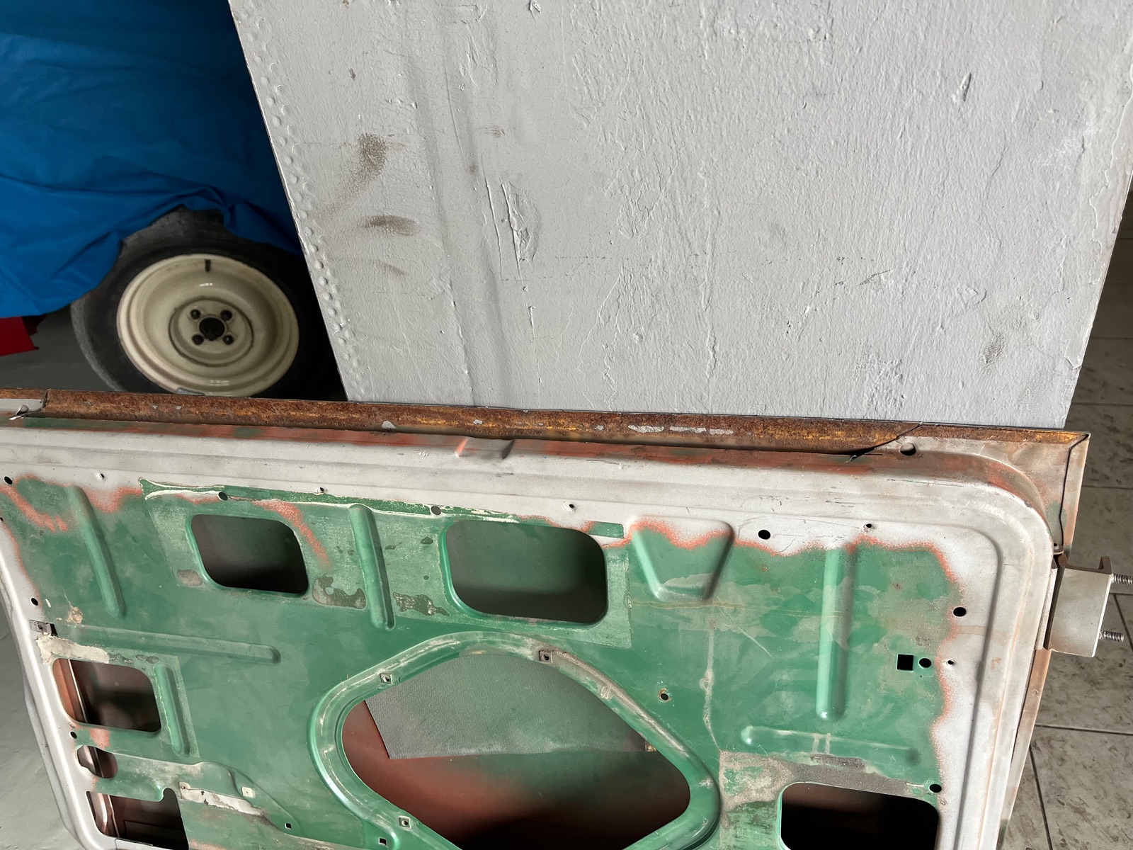

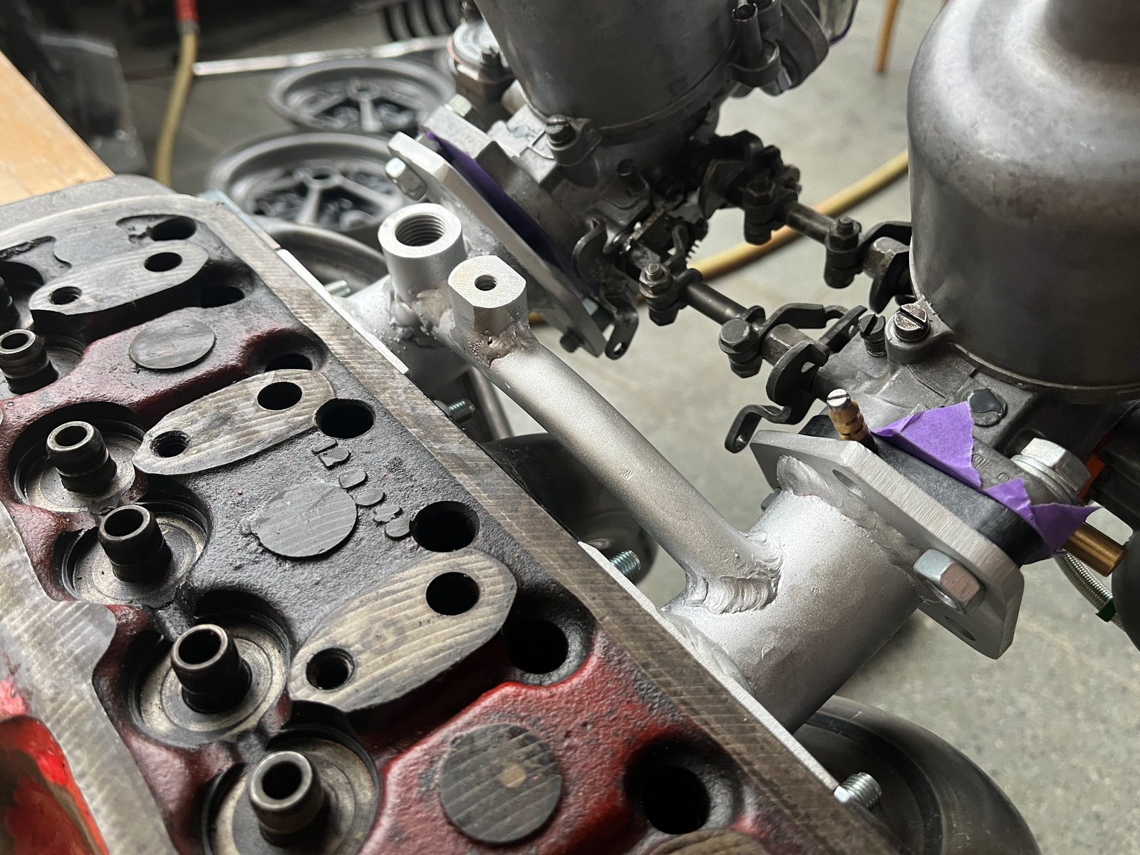

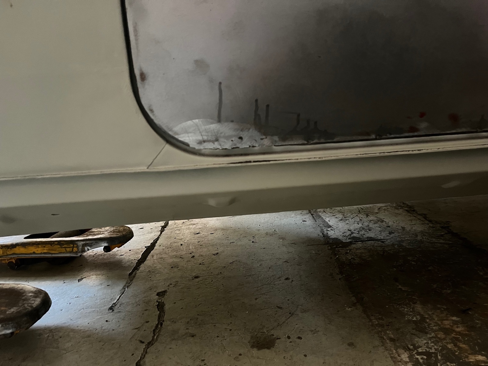

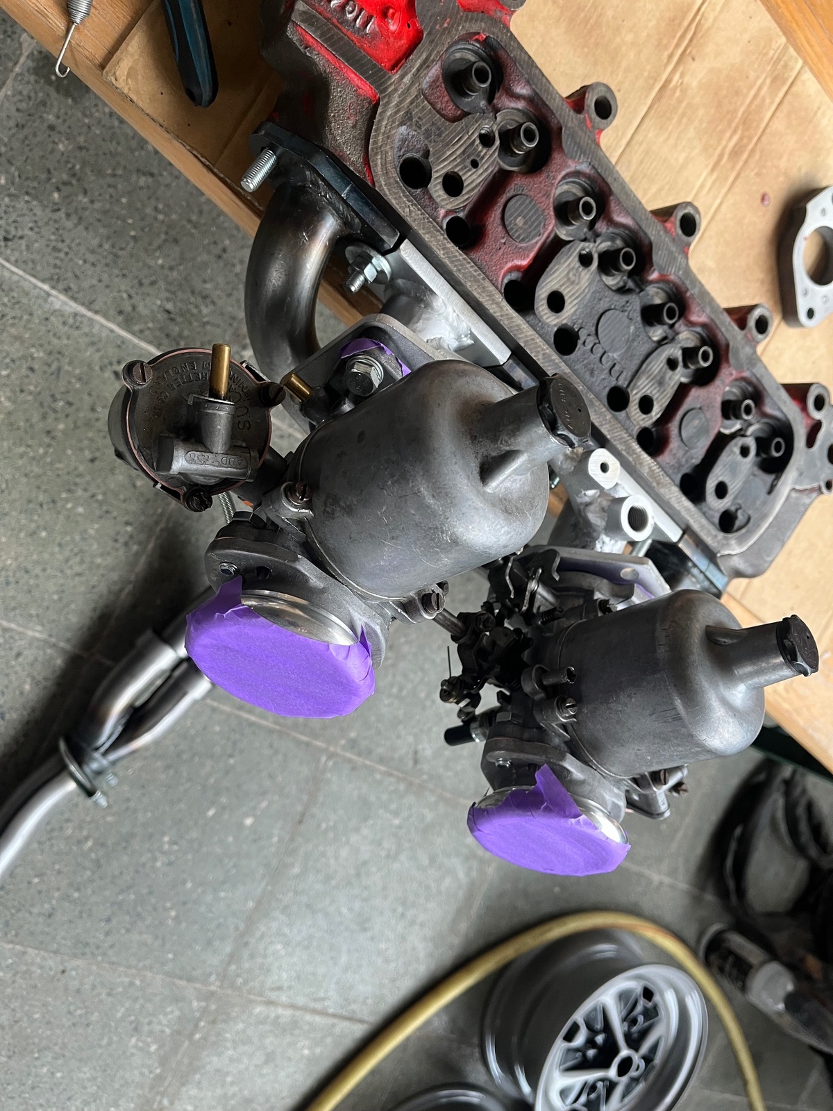

  • Soooo
    Hab mal wieder weiter gemacht.
    Hab von nem Freund ne Vergaseranlage gekauft, damit ich ne Ansaugbrücke und erstmal Filter hab. Die Maniflow Brücke hab ich etwas aufgehübsch und nen Anschluss für Unterdruck und Gaszug drangebrutzelt.
    Die Tür hab ich dann auch weiter gemacht. Nen begnadeter Karosseriebauer bin ich wohl nicht…
    Kann mir einer ein gutes Bild machen, wie dir Falz im hinteren Radhaus aussehen muss? So passt die Verbreiterung nicht…
  • Joa, sieht sehr schick aus.
    Hatte sowas ähnliches auch mal angedacht. Werd sehen, wenn alles im Auto ist, wie es am Ende aussieht.
