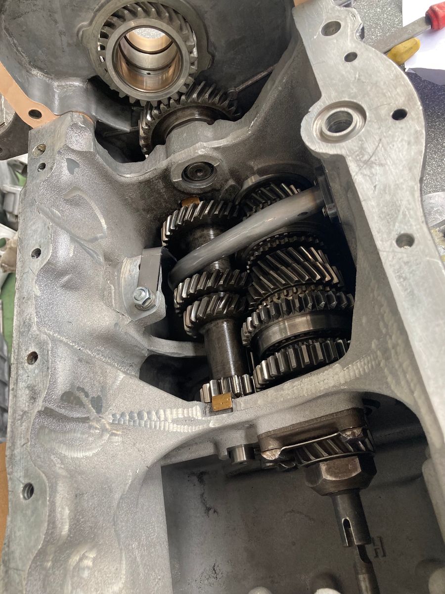

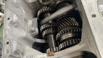

    Das Getriebe hab ich dann aus einem Berg Gebrauchtteilen und Neuteilen wieder zusammengebaut.

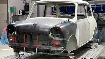

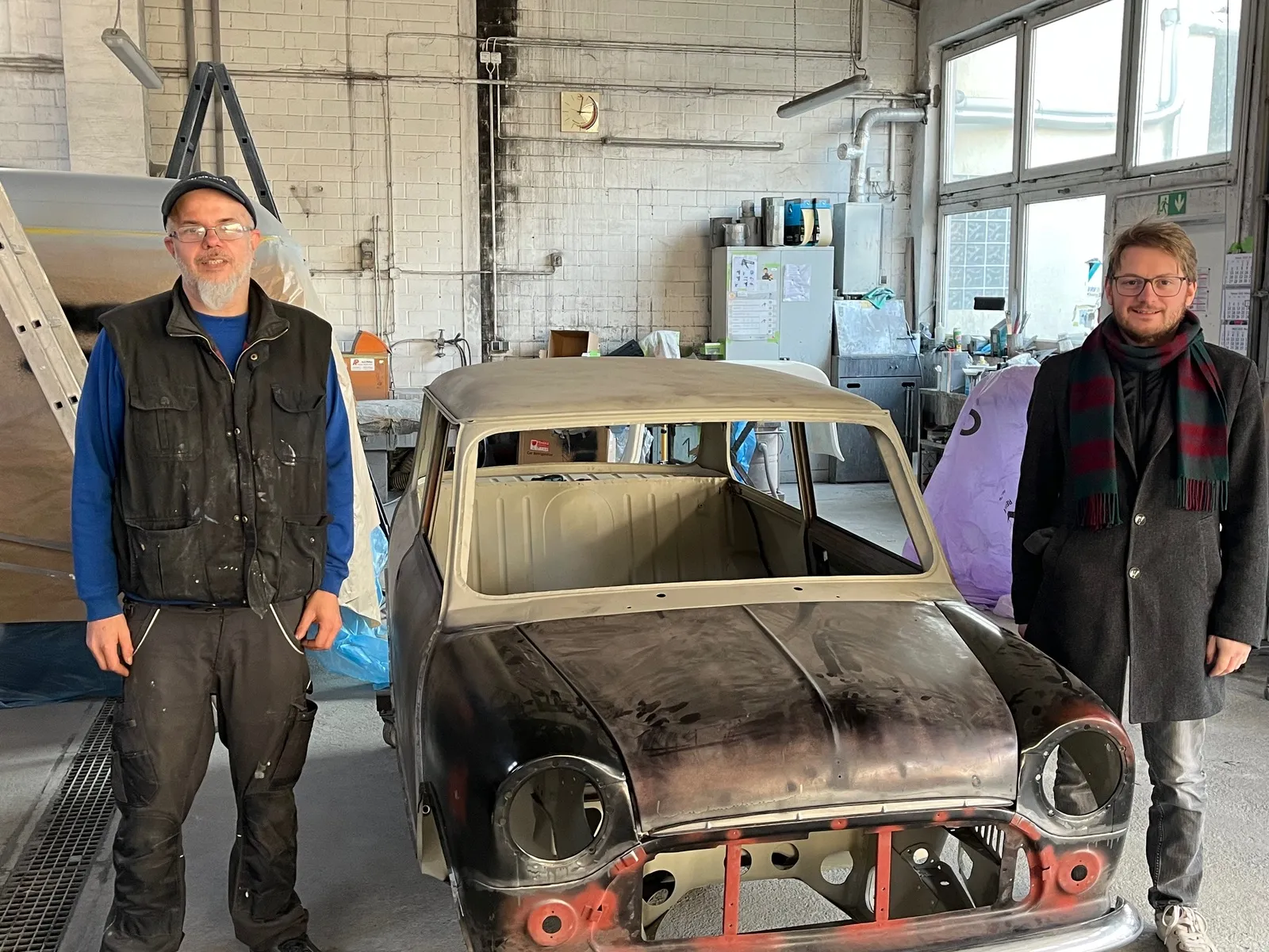

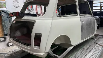

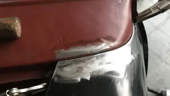

    Anfang 2024 ging es dann an der Karosserie los. Unterboden, Kofferraum, Schweller, A-Säule rechts (links hatte ich schon gemacht), Heelboard, Heckblech, Windleitblechecken, hier und da was.

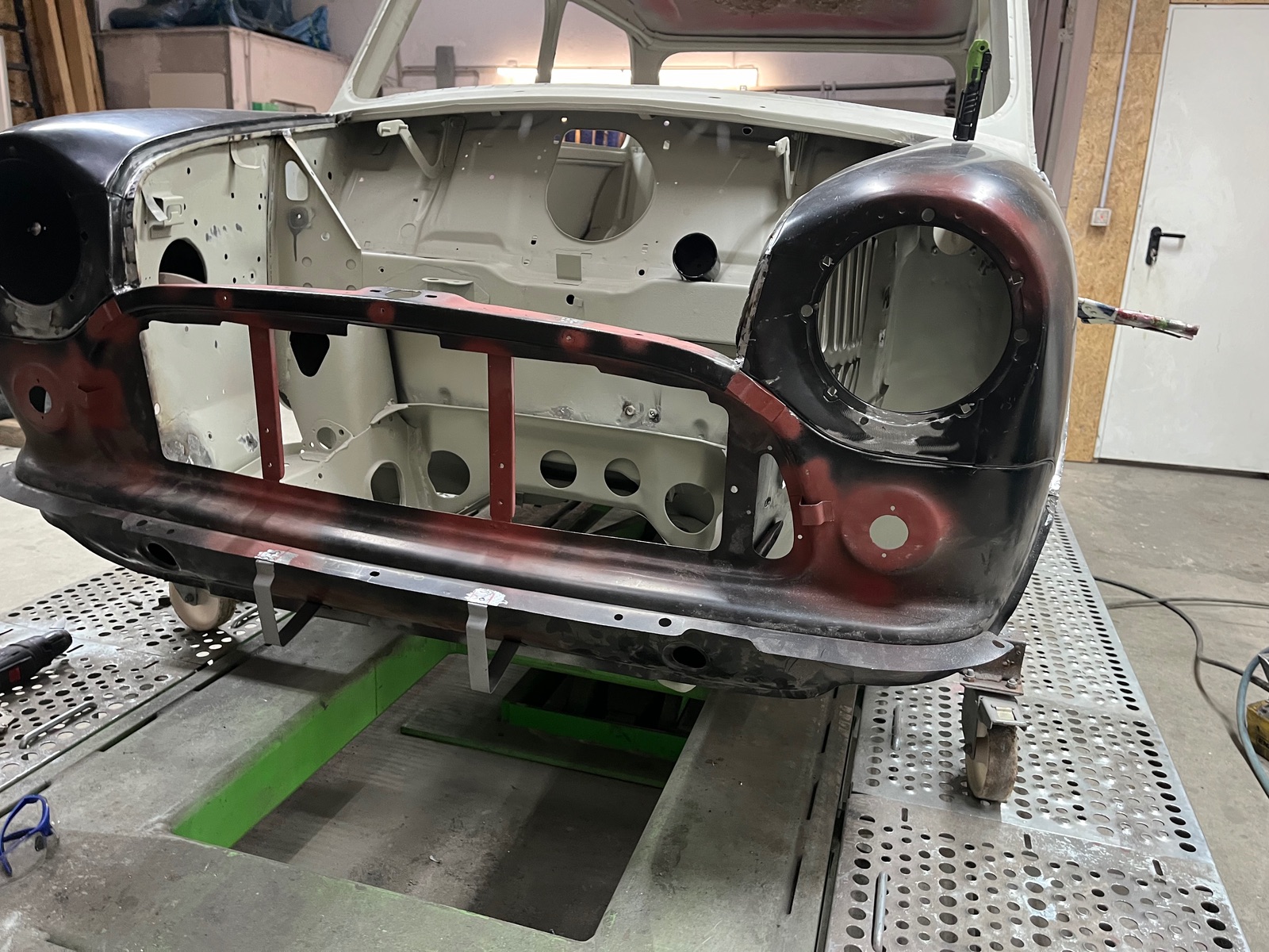

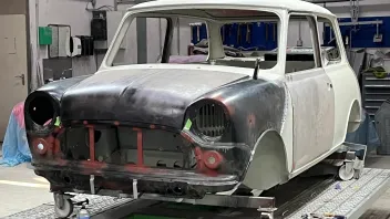

    Die Tage geht es an die Frontbleche und ende nächste Woche sollte es dann Richtung Feinarbeit gehen.

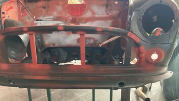

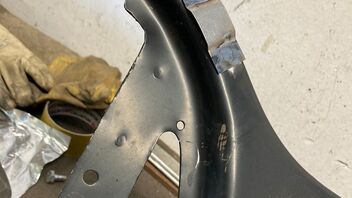

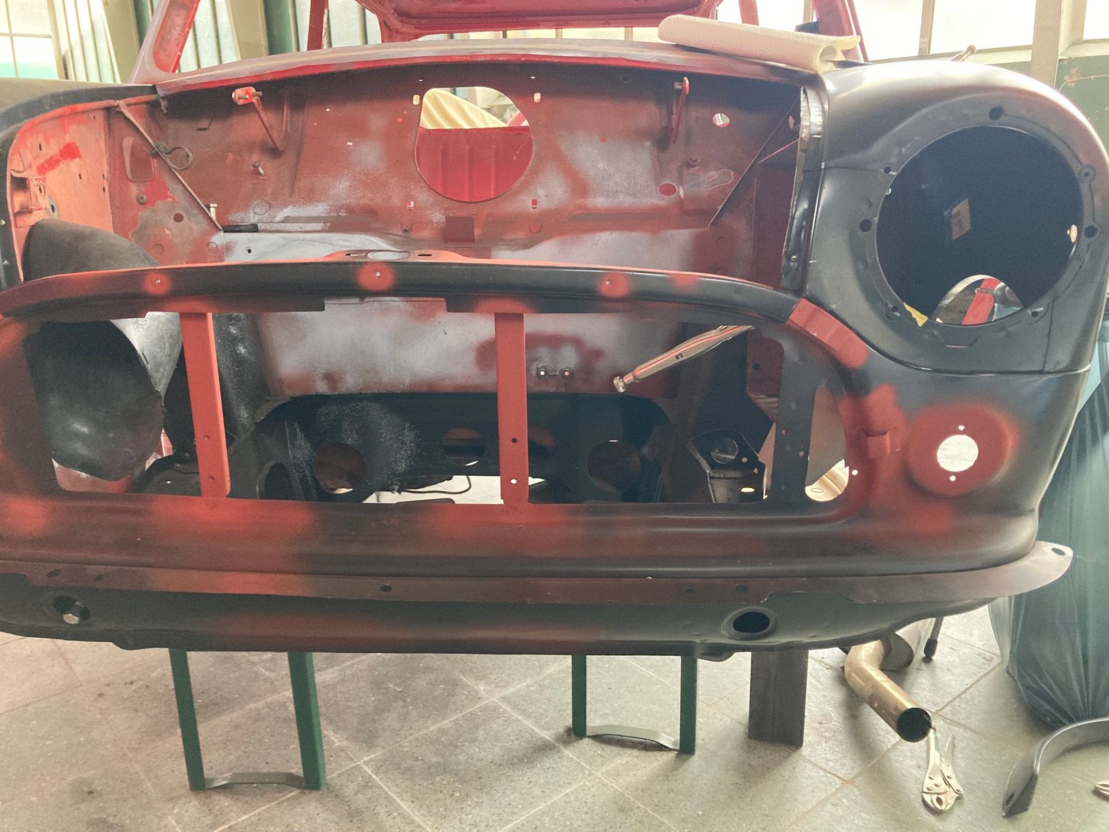

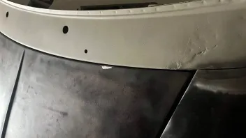

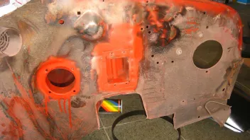

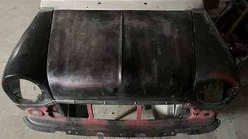

  • Für das Frontblech habe ich die Grillhalter und Ölkühlerhalter nachgefertigt und diese angeschweißt. Auch habe ich am Schlossträger alle Bohrungen auf Inno gebracht.
    Bin mir noch nicht sicher, welche Farbe... Prugna mit weißem Dach war original. Sonst find ich Rosso gut, aber Dach in Schwarz gefällt mir nicht so. Innen bleibt er Grau/Schwarz.
    Fehlen jetzt nur noch die Nummernschildhalter. Kann mir hier jemad von einer originalen Innofront eine Zeichnung machen, wie die Bleche gebogen sind??? Bitte!!

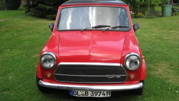

  • Schön sogar mit Austellfestern. Aber bitte mach einen anderen Spiegel hin.
    Rot finde ich beim Inno sehr langweilig , gefühlt sind 95% der Innos rot.....

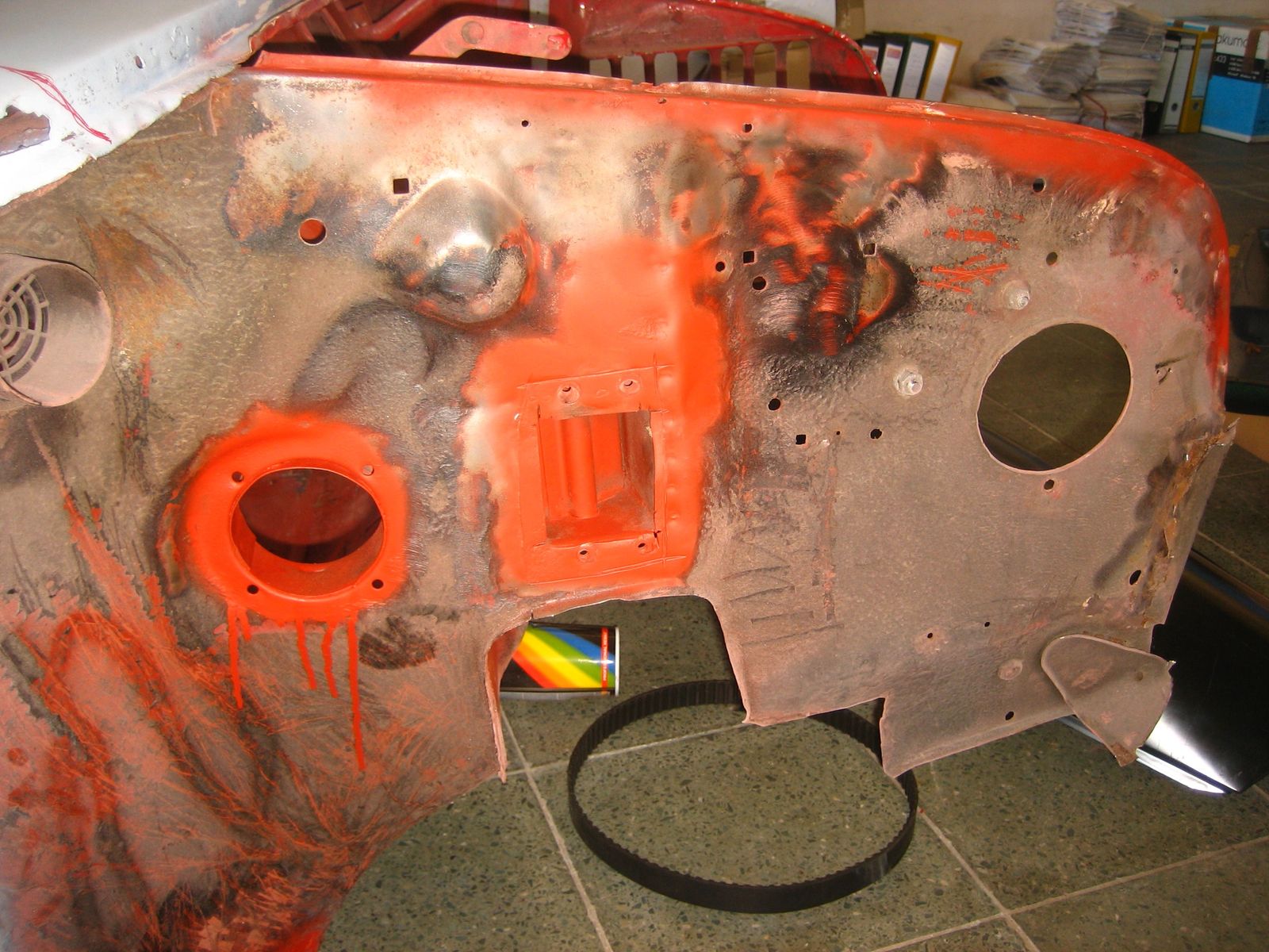

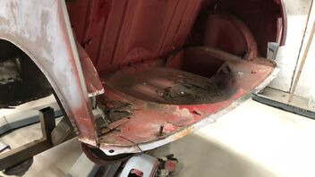

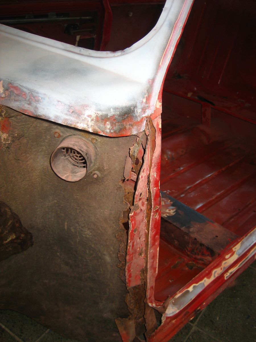

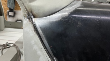

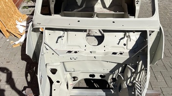

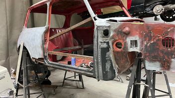

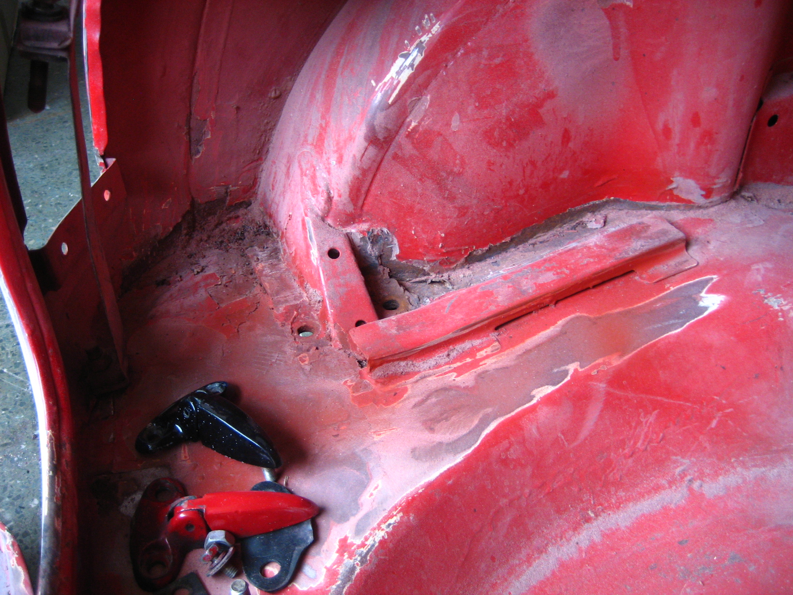

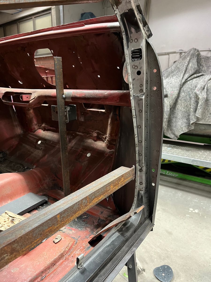

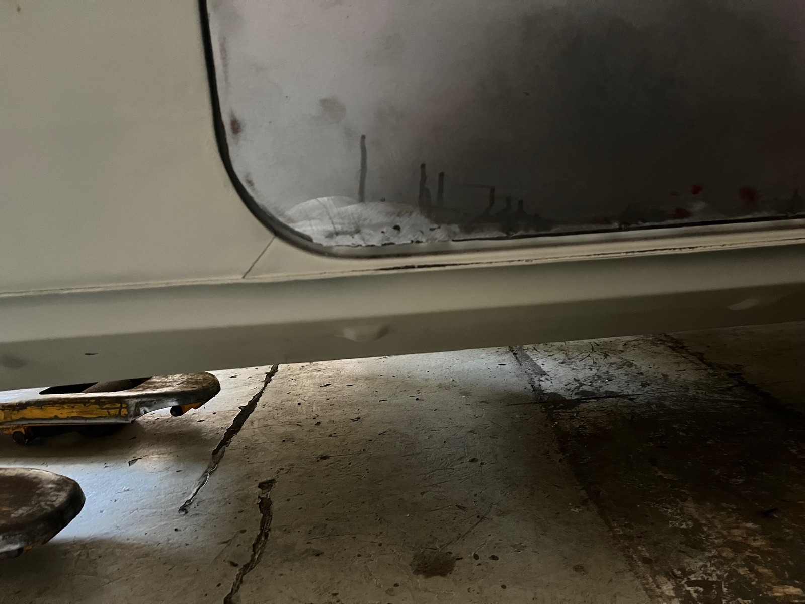

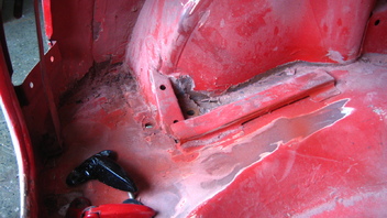

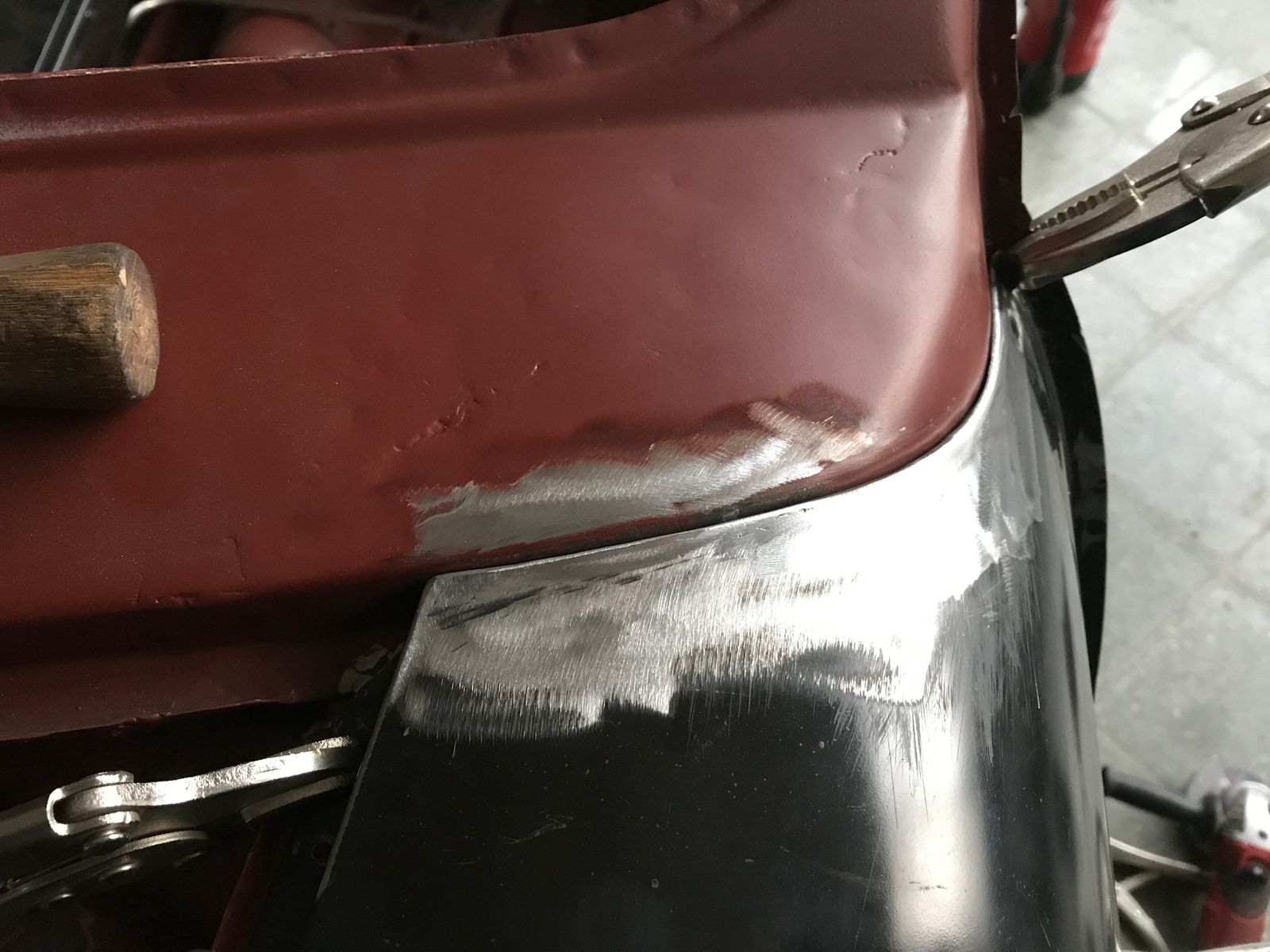

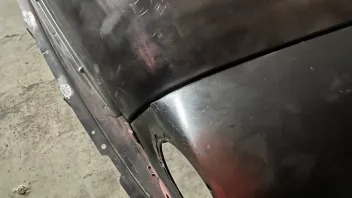

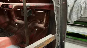

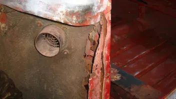

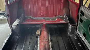

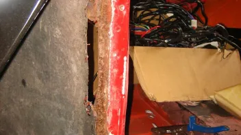

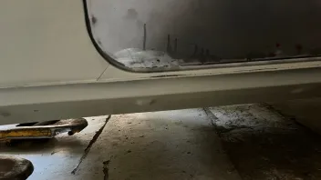

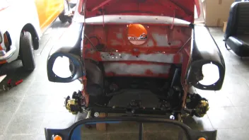

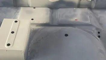

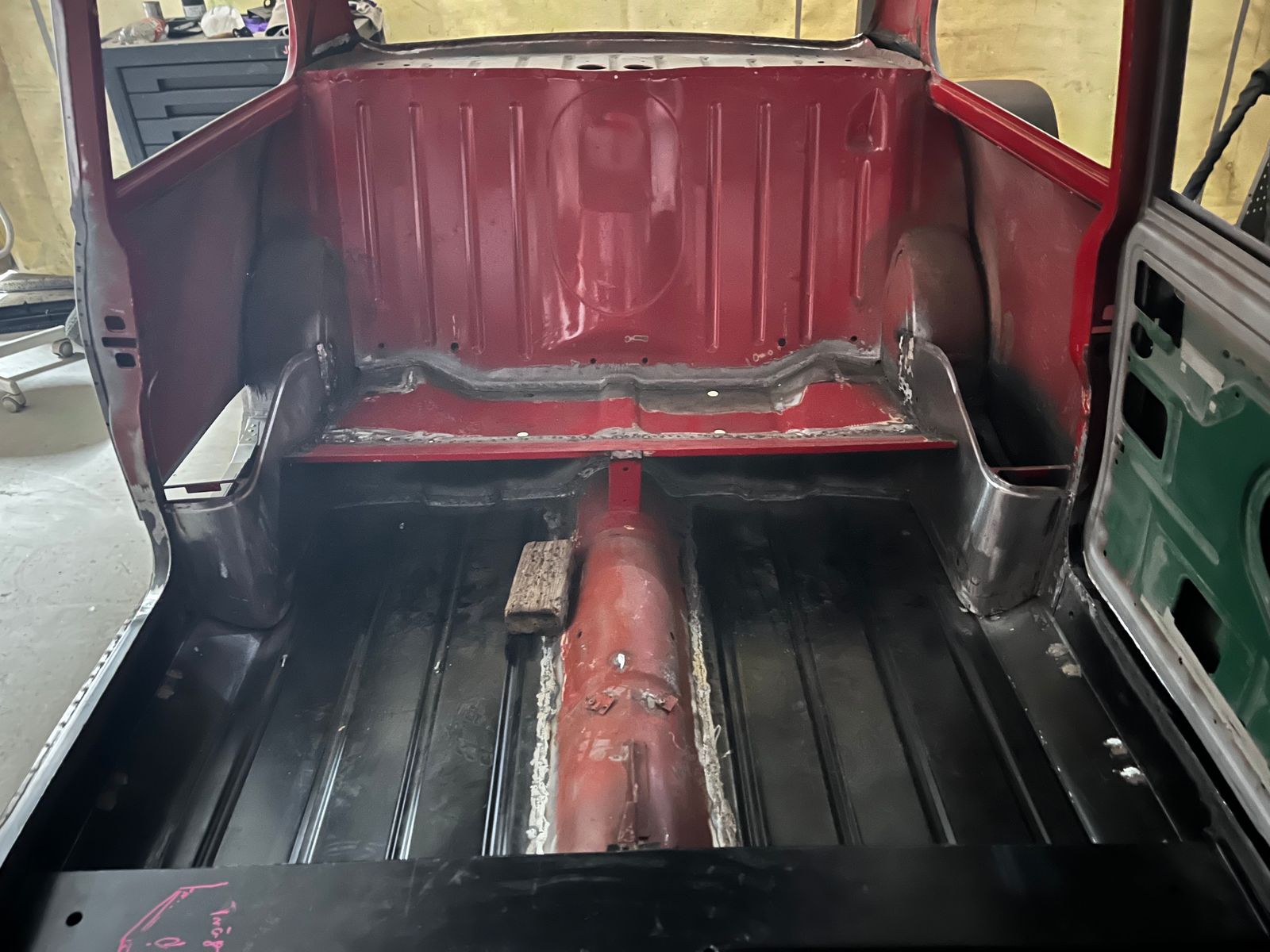

  • Hier ein paar weitere Bilder.

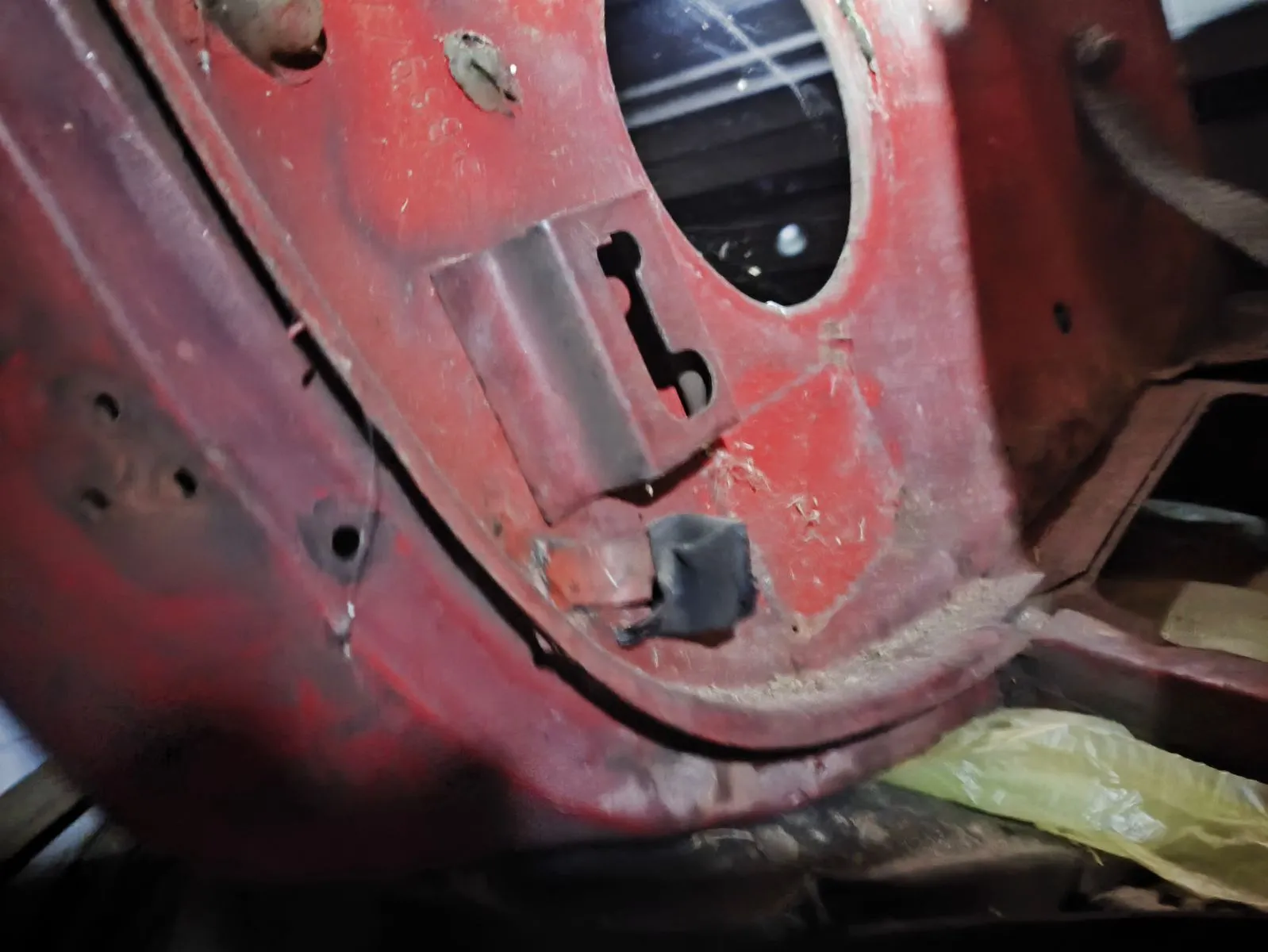

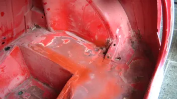

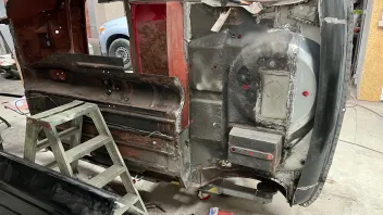

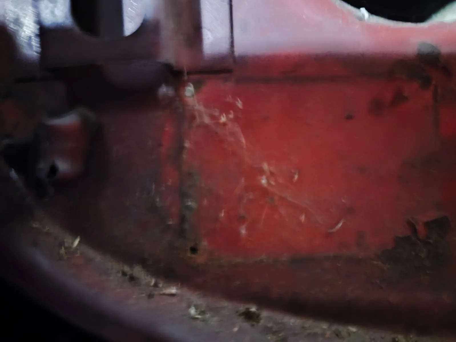

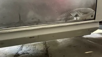

    Die Bodenbleche und die Quertraverse waren nicht mehr zu retten. Beide A-Säulenn sind neu. Denke, auf den Bildern sieht man das Ausmaß.
    Jetzt kommt das Anpassen der neuen Quertraverse und dann geht es Richtung Front.
    Die Sitze müssen auch demnächst zum Sattler. Den Innostoff hab ich schon besorgt. Aberich will nur ausberssrn lassen, nicht alles neu machen.

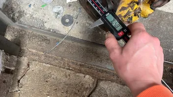

  • Hat zufällig jemand den Abstand der Quertraverse zum Heelboard?
    Unsere englischen Minis sind da ganz anders von den Maßen…

  • Danke Michael,
    aber der Dodo hat mir schon weiterhelfen können.

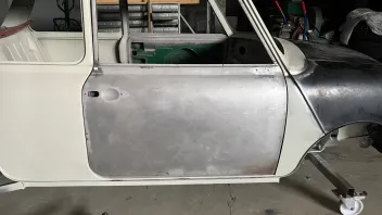

    Heute ist rechts die Stoßdämpferaufnahme geschlossen worden. Die Quertraverse ist nun so etwa 90% fertig um eingesetzt zu werden. Motorknochenaufnahme ist neu und so tausen Kleinigkeiten hier und da :smile:
    Ab morgen werden die Türen angepasst. Also erstmal Dichtungen, Schlösser uns Schlossfallen einsetzten und hoffen...
    Freue mich schon, wenn die Fron endlich angeheftet wird.

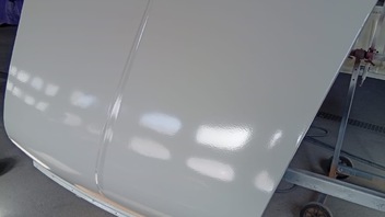

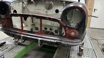

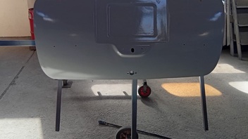

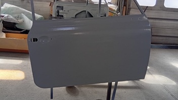

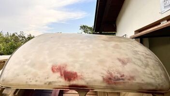

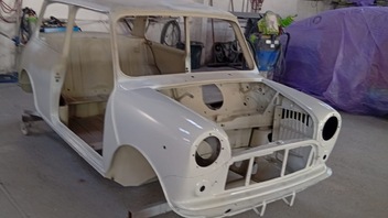

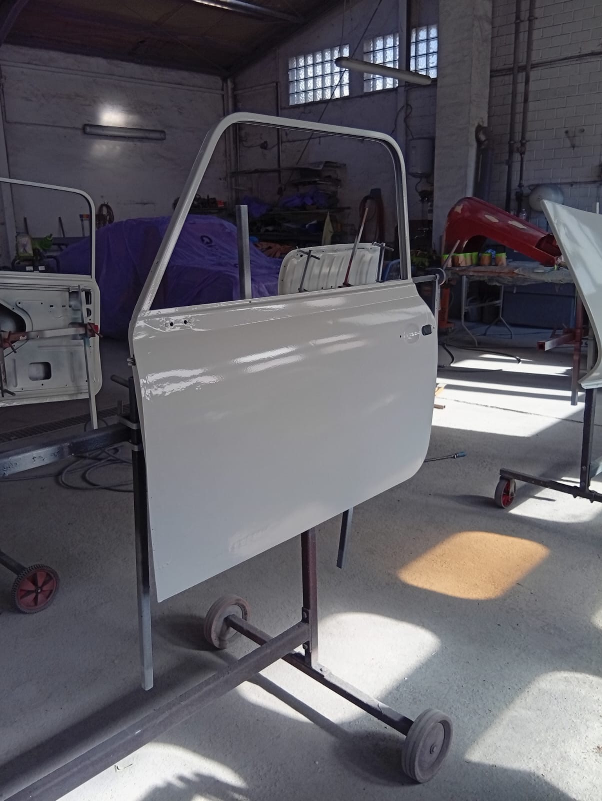

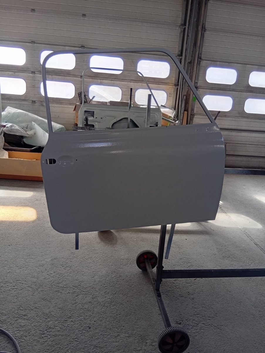

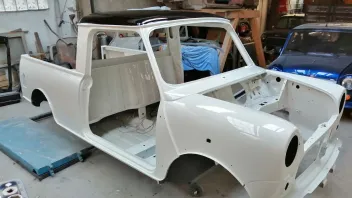

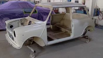

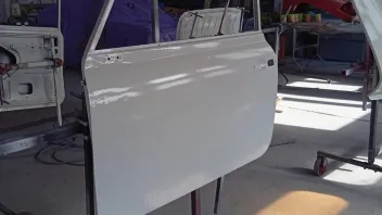

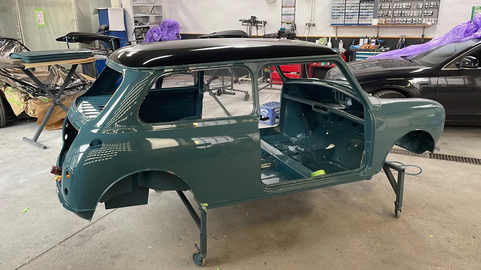

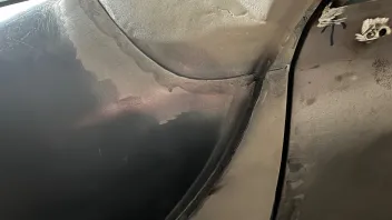

  • Gab hier und da noch ein paar Planänderungen. So wird erstmal gestrahlt, 2k grundiert und dann geht es an die Frontbleche und Türen.
    Habe heute ein paar Teile bei Ebay in Italien gefunden. Brauch ich zwar nicht, aber fand ich ganz witzig. Italienische Stoßstangenhörner. Leider nur zwei, aber mal sehen.

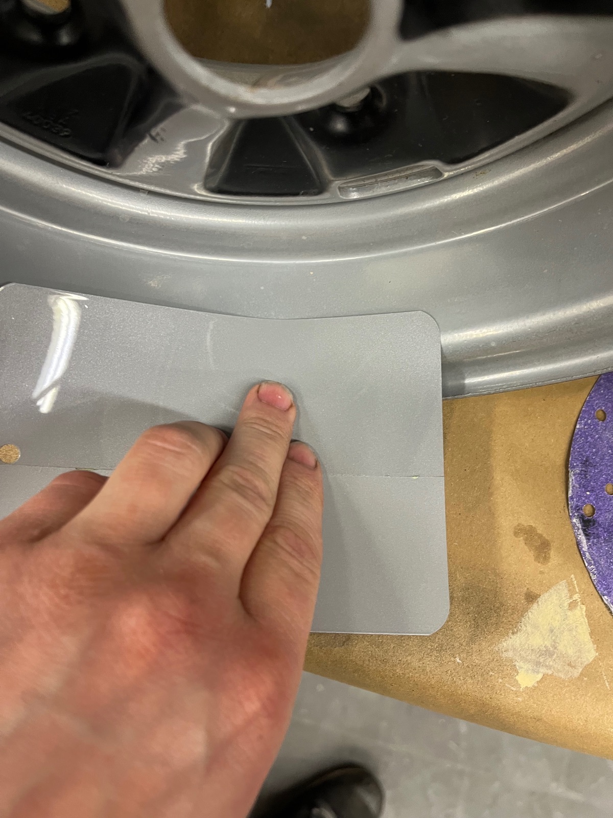

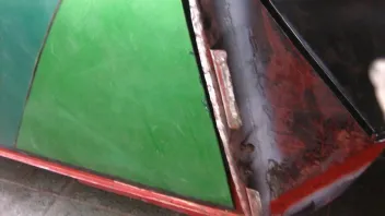

    Hab zwischenzeitlich mal ein "Farbmuster" gemacht. Gefällt mir besser als gedacht.
    Bluette steht auch noch zur Auswahl, aber da hab ich immer mal wieder einen bei Treffen gesehen. Da find ich das Prugna ganz witzig, da ich es noch nicht gesehen hab. Auch, wenn es eher eine wenig poppige Farbe ist.

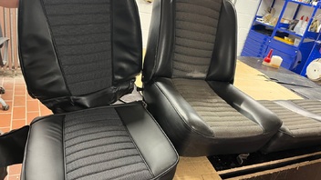

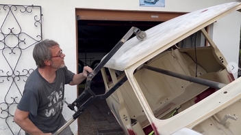

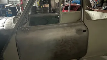

  • So, es geht hier und da weiter am Inno.

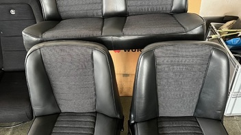

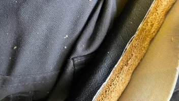

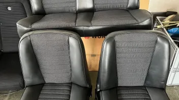

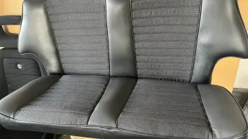

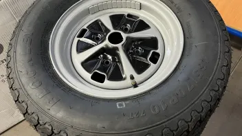

    Hab heute die Sitze vom Sattler geholt. Es wurde nur teilweise der Bezug erneuert und soviel altes Material erhalten, wie es möglich war. Ich bin mit zufrieden und wenn man erstmal etwas im Inno gesessen hat, dann sollte sich das neue Kunstleder ans alte anpassen… Den originalen Bezugsstoff konnte ich auch kaufen. Hab jetzt noch einige Meter auf der Rolle.

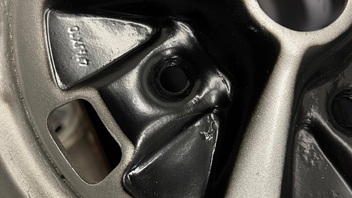

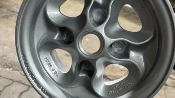

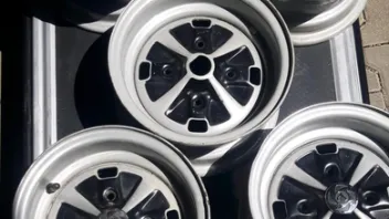

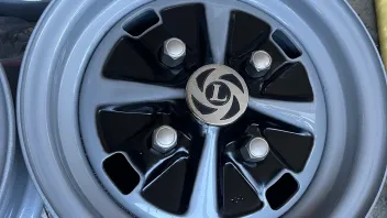

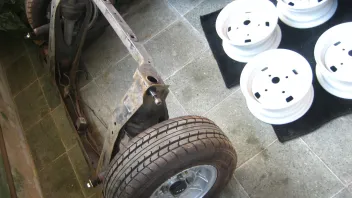

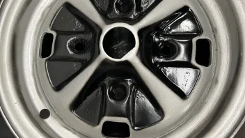

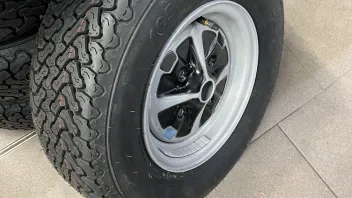

    Habe zwischenzeitlich einen Satz neue Firsat 5x10“ aus „versehen“ gekauft. 4 absolut top, eine etwas gammelig, aber als Ersatzrad mehr als top. Werde aber wohl meinen älteren gebrauchten Satz lackieren und nutzen.

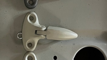

    Für einen Sitz muss ich noch den Fanghaken nachbauen. Der fehlte leider…

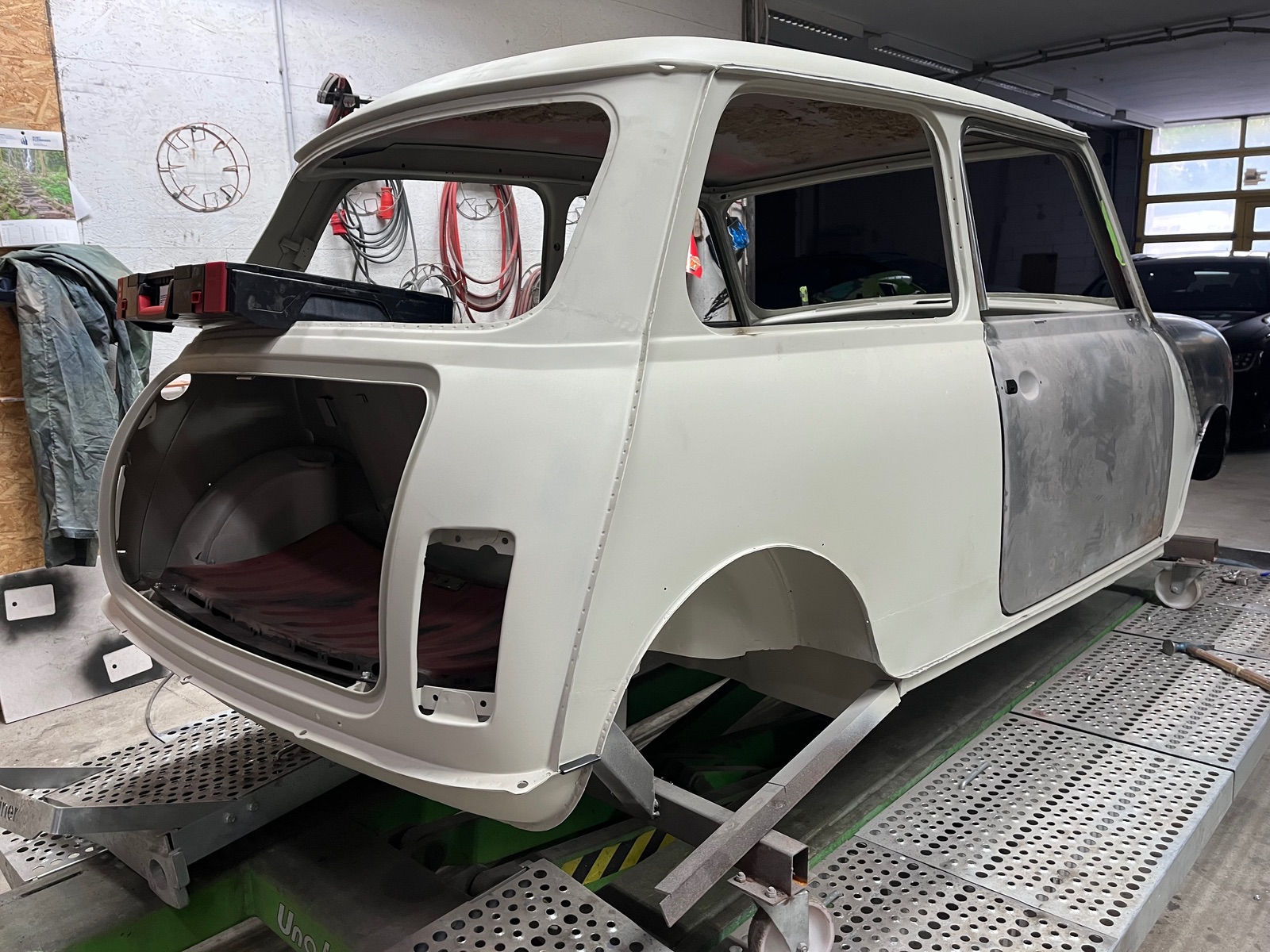

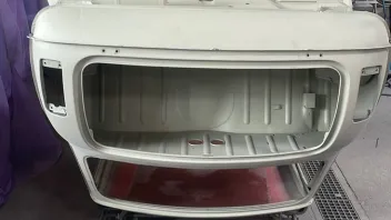

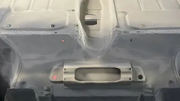

    Die Karosse ist EP-Grundiert und ich warte, dass die Frontbleche und Türen gemacht werden können. Dann geht es noch an die Feinarbeit, bevor ich wen zum Spachteln und Schleifen finden muss…

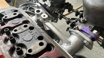

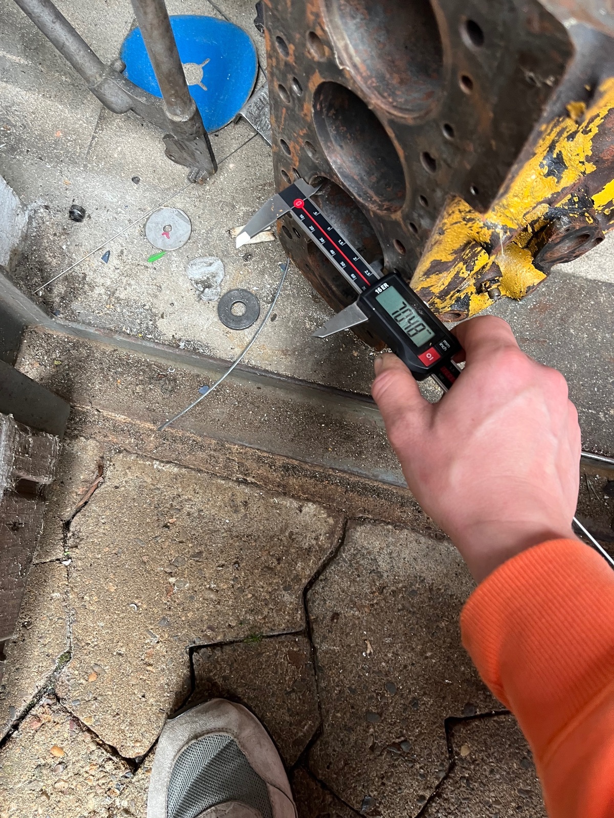

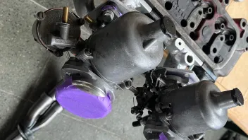

    Ich habe zwei Motorblöcke, die ich soweit vorbereiten will. Einer wird dann nicht fertig gehont. Habe grade keine Lust noch nen Satz Kolben zu kaufen. Ne zweite Kurbelwelle für den Inno hab ich auch nicht. Nur für den Turbo.
    Gebohrt wird auf 1293.
    Heute konnte ich noch nen zweites Hellebore ergattern. Bin zwar noch auf der Suche nach nem kleineren Hellebore. Hätte es gerne, aber nicht zwingend.

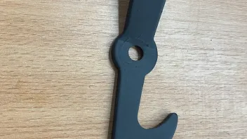

  • Gestern hab ich den Sitzfanghaken nachegummelt. Auch hab ich japanische Traggelenke nach Originalkonstruktion die Tage an neue Radträger gebaut. Sind doch schon viel schöner als der andere Krempel, den es so gibt…

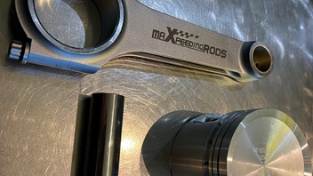

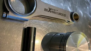

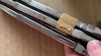

    Heute kamen dann auch neue Pleuel. Die Chinadinger hat mein Motorenbauer häufiger in englischen Motoren eingebaut und da gab es auch im Renn-/Ralley-/Bergbetieb keine Probleme.
    Die Dinger wiegen halt mal geschmeidig 130 Gramm weniger das Pleuel im Vergleich zu A+ unbearbeitet. Oder 150 Gramm weniger zu A bearbeitet.
    Gewichtsdifferenz war übrigens nicht messbar. Also laut meiner Waage unter 1/10 Gramm.
    Die Swiftune Kolben haben eine Differenz von 1,8 Gramm, dir Kolbenbolzen (müssen dann noch gekürzt werden) von 0,8 Gramm.

  • Heute kamen dann auch neue Pleuel. Die Chinadinger hat mein Motorenbauer häufiger in englischen Motoren eingebaut und da gab es auch im Renn-/Ralley-/Bergbetieb keine Probleme.
    Kontrolliert zur Sicherheit ob die richtig gewinkelt sind, da gab es bei den China Pleuel schon ziemlich krumme Hunde dazwischen.
    Aber eben auch einwandfreie - und dann ist Preis-Leistung wirklich super!
  • Ja klar werden die nochmal kontrolliert. Bei sowas bin ich etwas pingelig. War dennoch schon erstaunt, wie gut der Chinakrempel ist. Hier und da muss nachgearbeitet werden, aber das dreifache zu legen, macht wenig sinn, wenn es aus den gleichen Fabriken kommt. Ich probiere es halt.

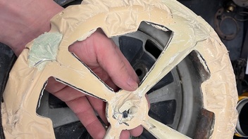

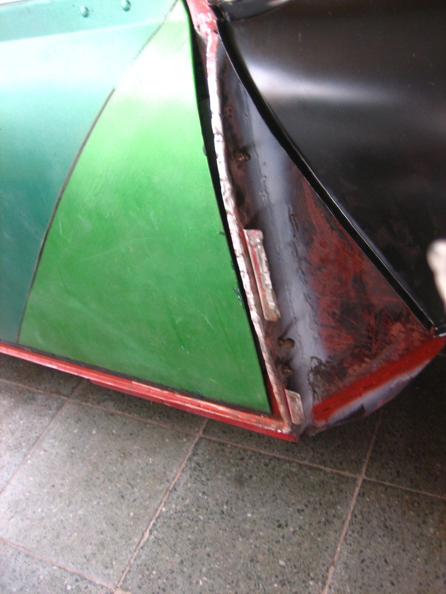

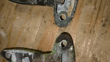

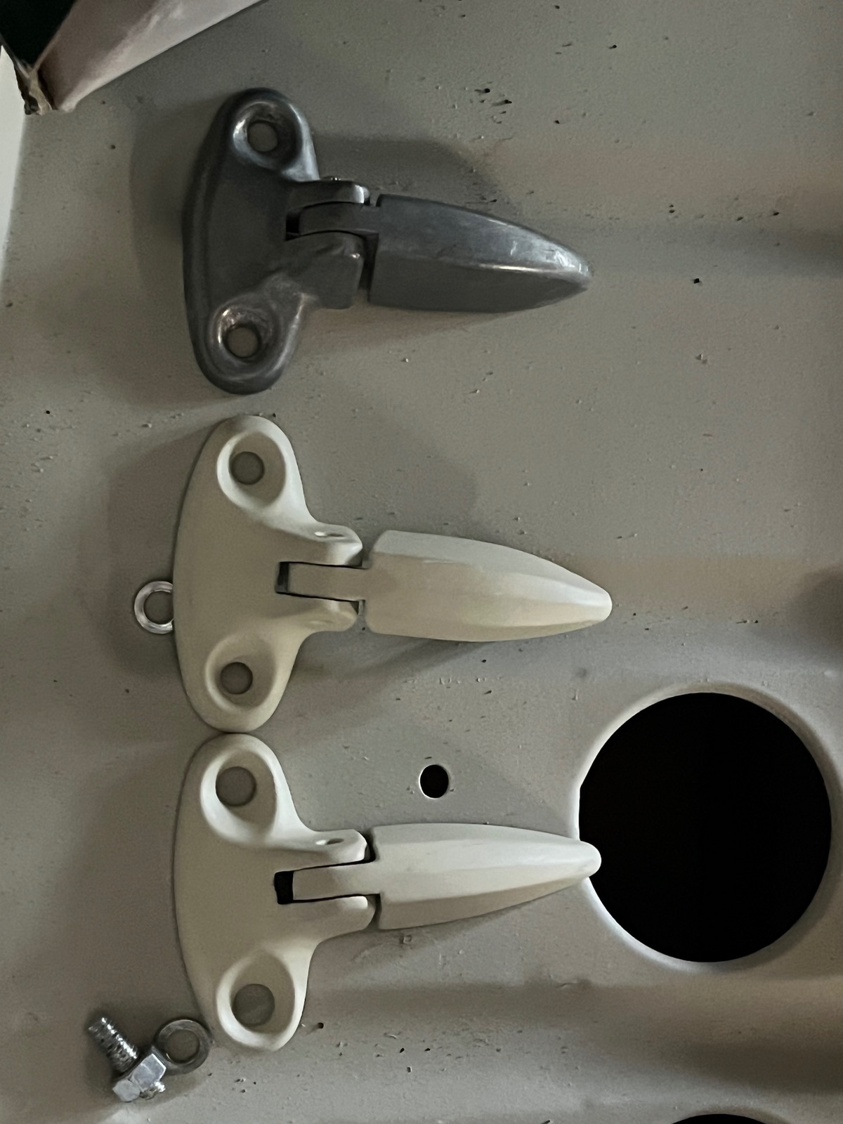

  • Ja genau, das untere ist Inno, das obere der Spares Nachbau. Die sehen einfach nur schlimm aus...

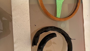

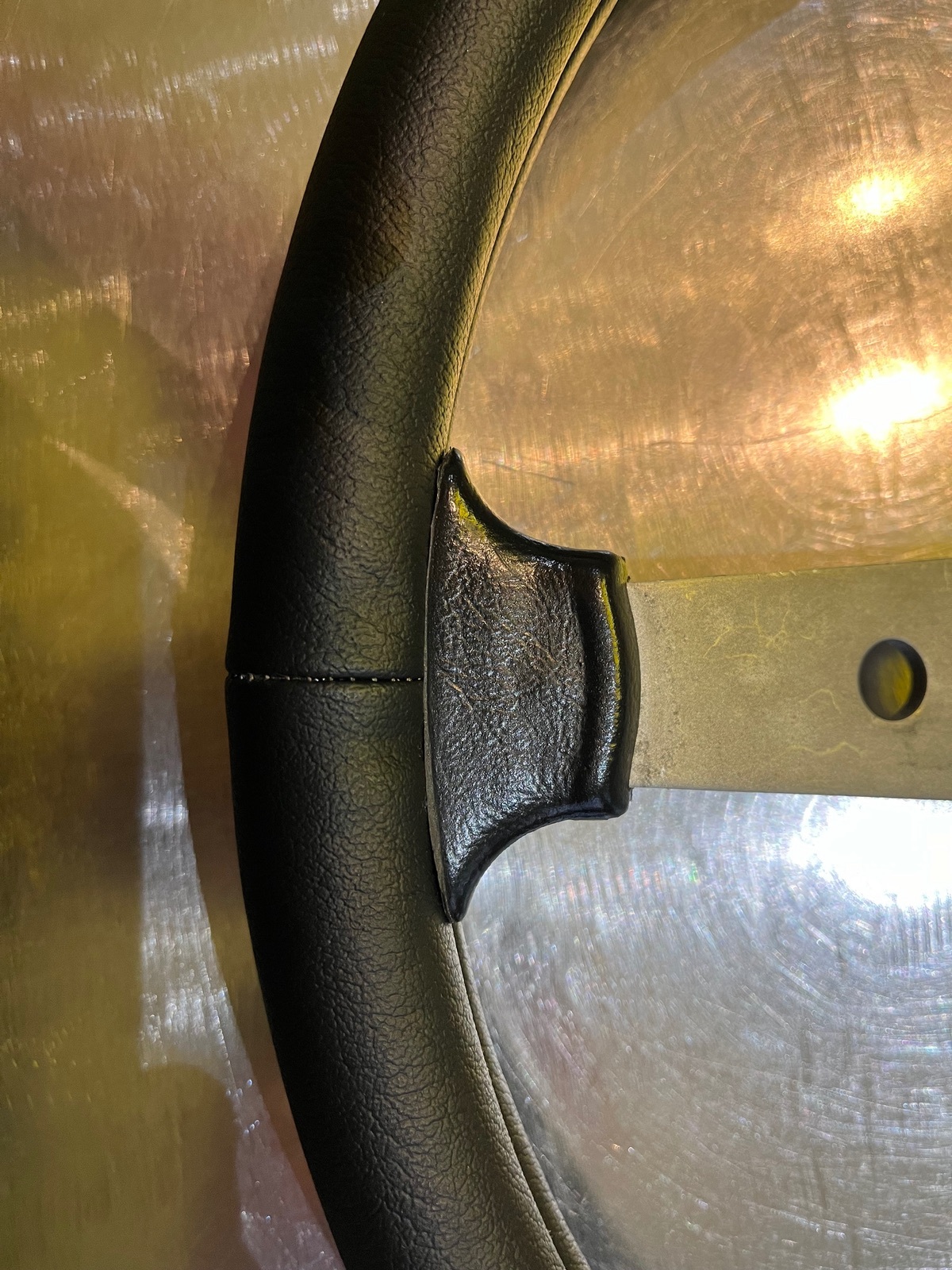

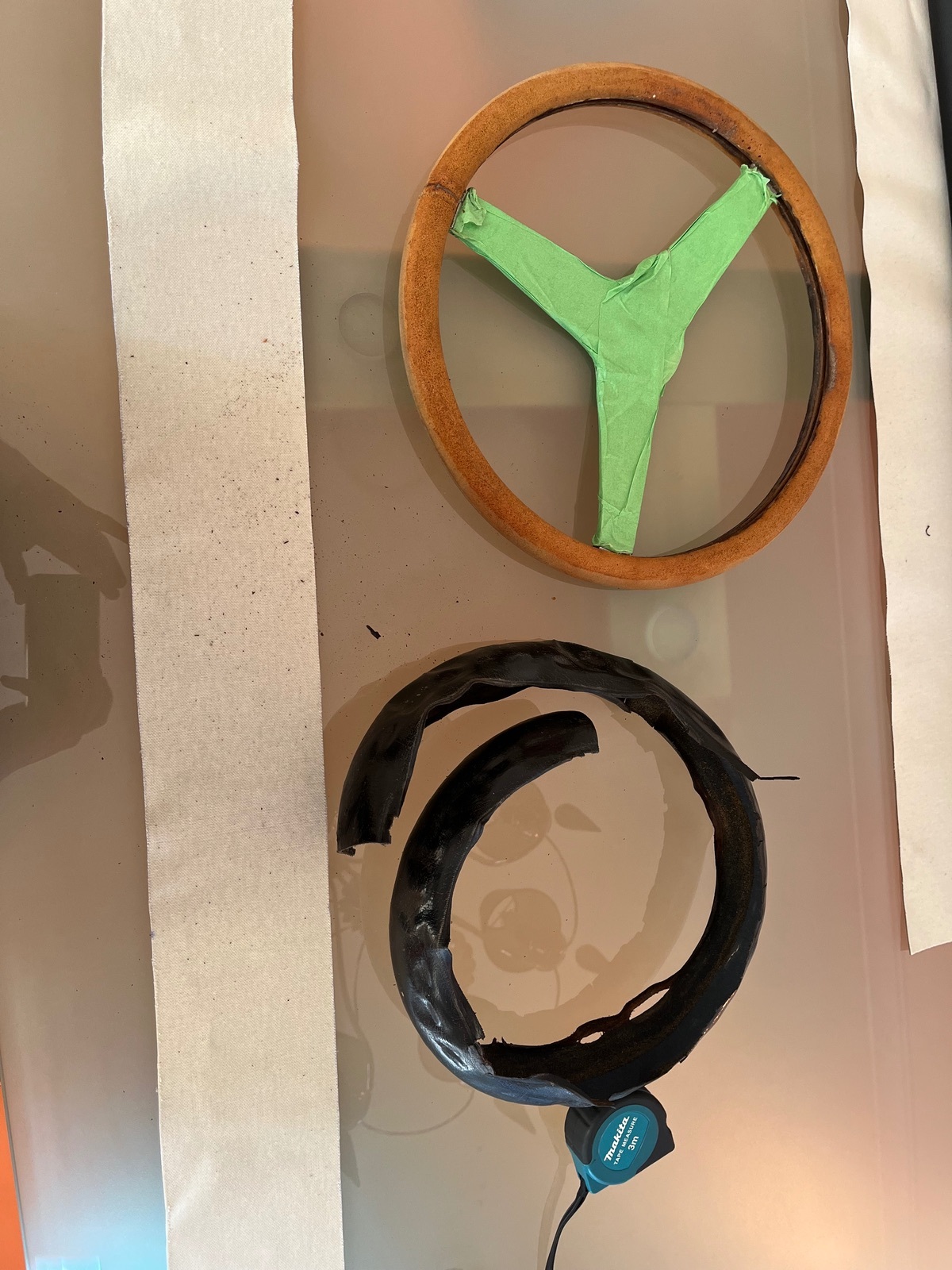

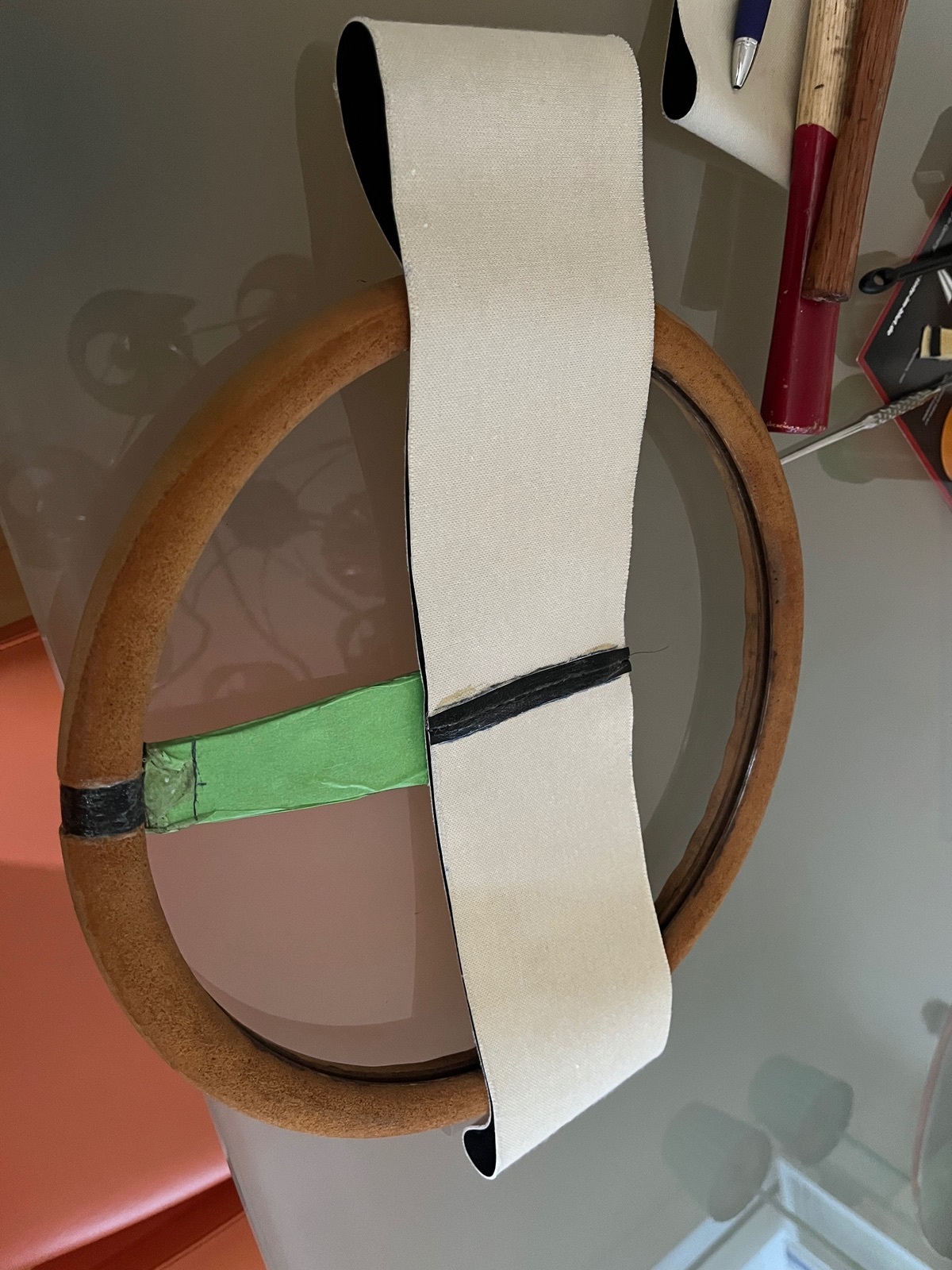

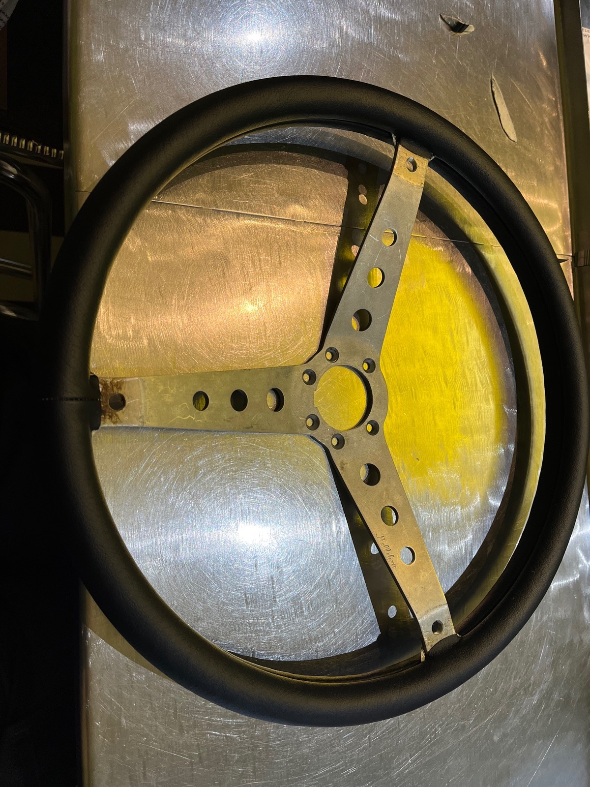

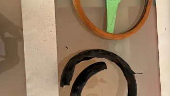

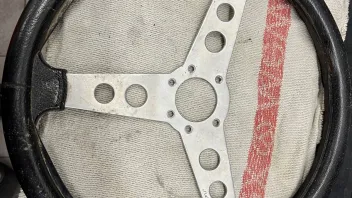

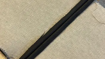

  • Sooo,

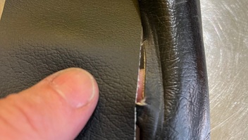

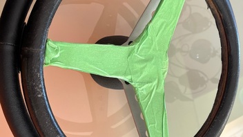

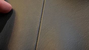

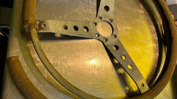

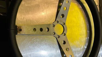

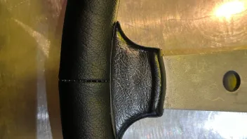

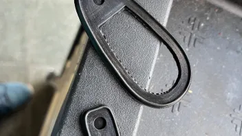

    Heute hab ich mal das Lenkrad, welches ich bei Kleinanzeigen preiswert bekommen hab, neu bezogen. Der alte Bezug war schon eingerissen und spröde ohne Ende.
    Von anderen Projekten hab ich noch passendes Kunstleder da gehabt. Das passte von der Narbung sehr gut im Vergleich an verdeckter Stelle.
    Hab Muttis Nähmaschine eben fix mal aus dem Schrank geholt und dann den Plastiklappen neu aufgezogen. Erst eine Seite angekoebt, dann die andere.

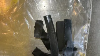

    Leider ist der Kunststoffkeder so dermaßen verhärtet gewesen, dass er zerbrochen ist. Aber kann damit leben, dass er nun in Stückchen wieder eingesetzt ist. Einen Ziernaht find ich schlimmer.
