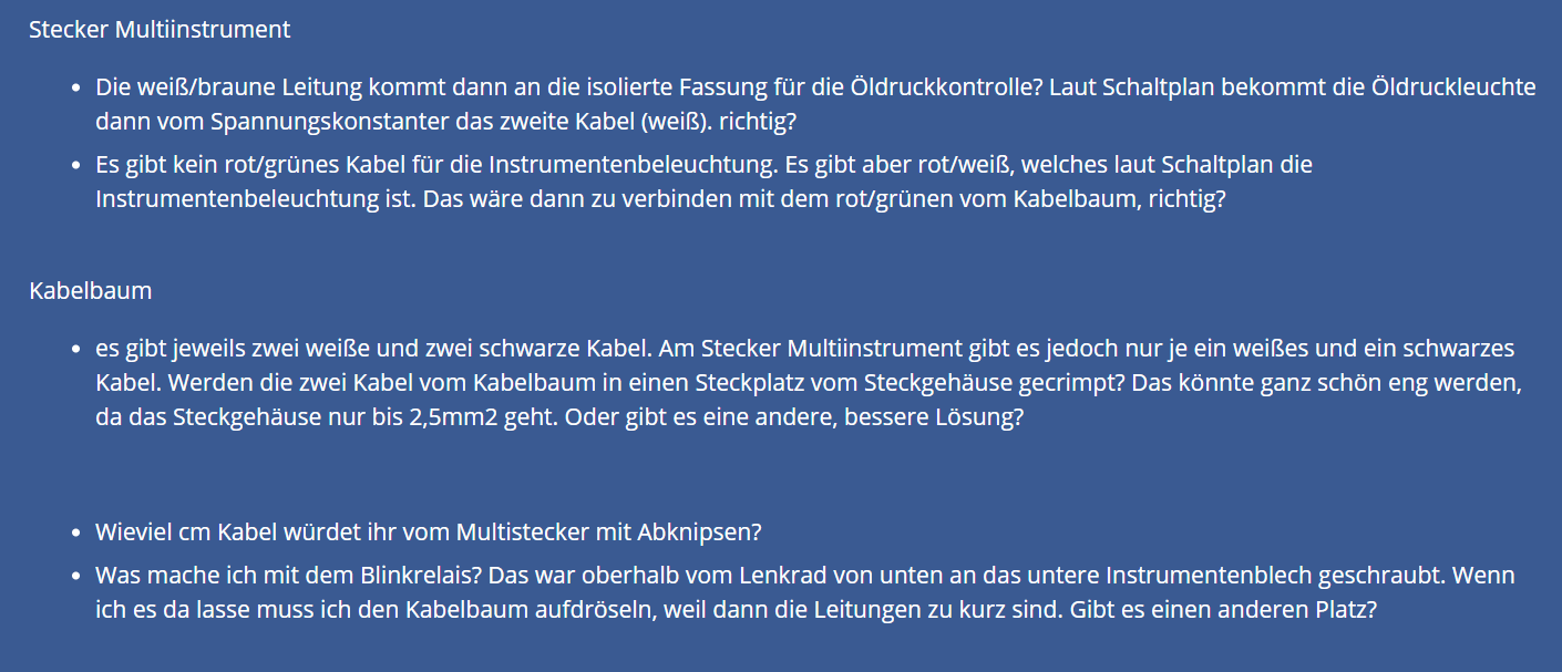

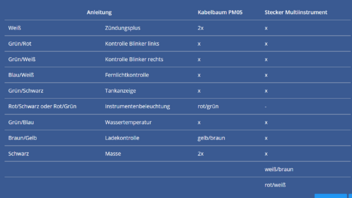

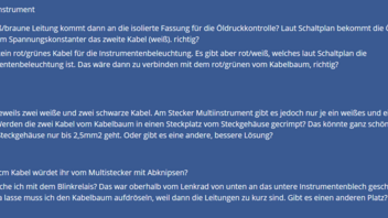

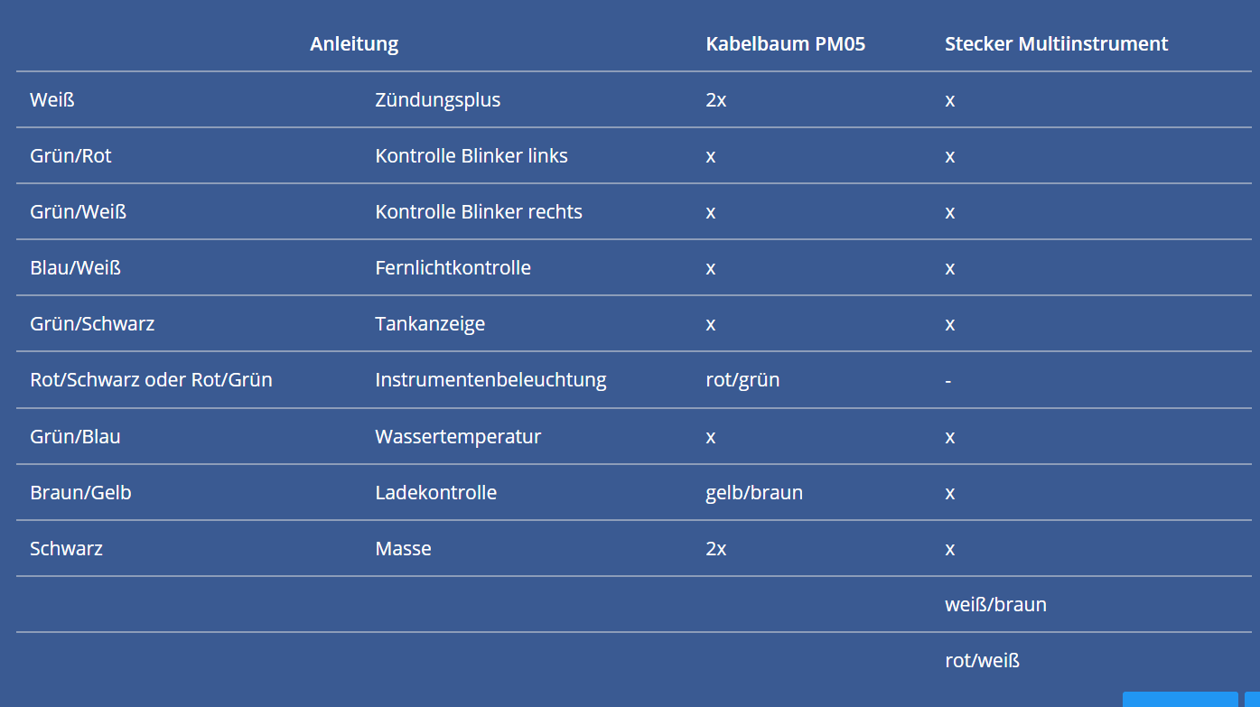

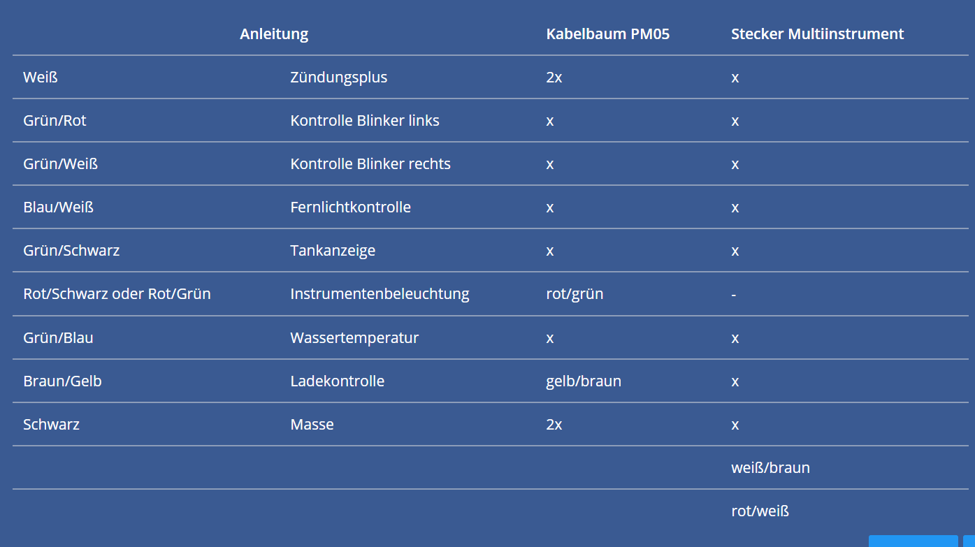

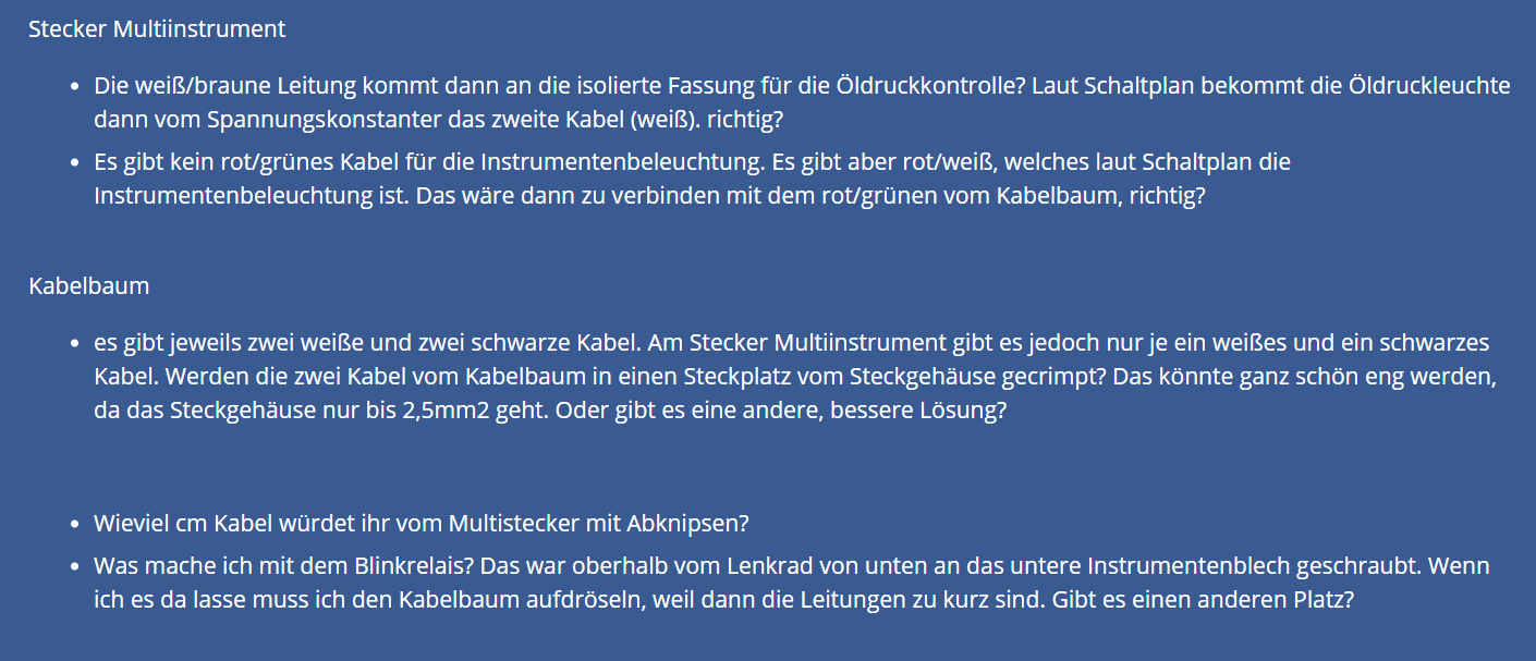

PM05 - Mini centre clock wiring harness
Beispielhaft...
Viel Erfolg!
Und an die andere Tachowelle denken Bei Kestels gabs früher immer eine, die war ein wenig länger, dann wird es einfacher beim Einbau und nicht auf Spannung...
Hat jeder Minihändler auch, in verschiedenen Längen.
Wichtig wäre:
Es gibt keine Buchse, die du einfach an den des jetztigen Stecker der Instrumente machst.
Vielleicht hilft dir das. Mache es auch gerade.
