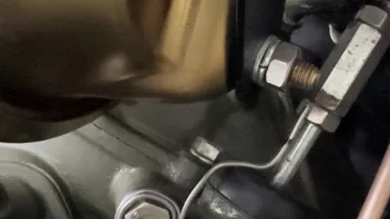

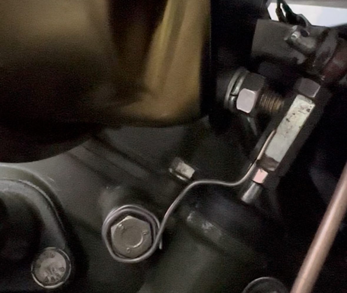

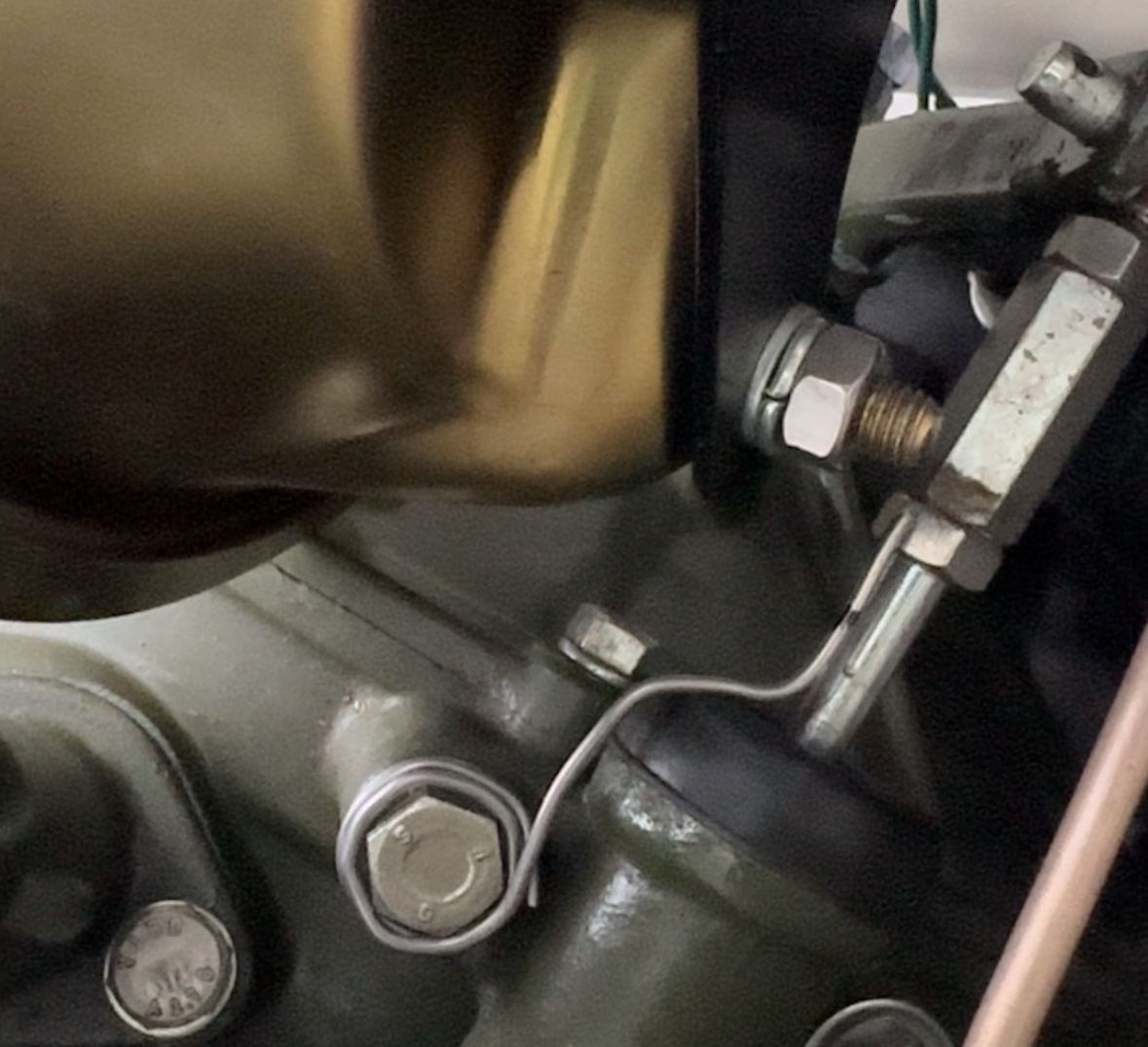

Kupplung (A Serie) trennt nicht richtig
  • Bei laufendem Motor lässt sich der erste / zweite Gang nicht einlegen .. drei/vier geht irgendwie .. rückwärts auch ..kratzt aber
    Am Slave Zylinder habe ich ca. 14mm Weg beim Treten der Kupplung (deutlich !! Mehr als beim Cabrio .. da sind es ca 6mm mit Pumpen 14mm)
    An der Kupplungsglocke wird die Bewegung auch umgesetzt
    Die Rückholfeder fehlt ..(und der Split ..der ist …irgendwo im Motorraum ..- Schraube macht hier mehr Sinn ..anderes Thema ..- ist aber nicht das Problem (glaube ich) der untere Anschlag hat nicht die 0.5mm Spiel (!!) die großen Anschlagmuttern begrenzen den Kupplungsweg nicht!
    Und nu?
    Wenn ich das Spiel einstelle .. dürfte das keinen Einfluss auf das Trennen der Kupplung haben .. hier wird doch nur der eingekuppelte Zustand verändert…
  • Das Spiel von 0,5 am Anschlag des Arms ist so ziemlich das wichtigste in dem ganzen System und ist maßgeblich für das Trennen der Kupplung :wink:
    Gruss Andy
  • Danke Andreas … das gibt Hoffnung..
    Ich muss mir das mal aufmalen … und Hebelgesetze anwenden …
    Und das Cabrio .. muss ich mal entlüften …

  • Es ist nicht die Kupplung ….
    Eingestellt .. aber dennoch extrem schwergängig .. 1ter /2ter wollen nur nach 3/4 ..

  • Die Anschlagschraube muss bei getretener Kupplung am Deckel anliegen. Trennt die Kupplung richtig eingestellt nicht kann man den Anschlag um eine Schlüsselfläche weiter raus drehen.
    Verlängern des Bolzens ist auf jedenfall keine maßnahme, der Originale muss passen.
    Echte A-Kupplungszylinder lassen sich übrigens wunderbar im ausgebauten zustand entlüften, da sie einen Seegerring haben.
    Kupplungsdeckel sind auch ab und zu defekt, den sollte man auf jedenfall auch prüfen.
    Um die Anschlagschraube einzustellen drückt man den Arm mit einem Rohr oder ähnlichem auf Anschlag, nicht mit der Hydraulik da man sich nur von Hand sicher sein kann das die Kupplung voll durchgedrückt ist.
    Auf Erfahrung vertrauen
  • Man macht erstmal die 2 großen Muttern auf und dreht die vom Deckel weg, dann steckt man ein Rohr über den Kupplungsarm oder wegen mir ein Kuhfuß zwischen Arm und Deckel wie es einem halt besser gefällt und drückt damit die Kupplung voll durch. Dabei dreht man die erste Mutter auf Anschlag Kupplungsdeckel, danach kann man die Kupplung wieder los lassen, eine Schlüsselfläche weiter drehen und Kontern. Dann den Hebel mit der 7/16 Schraube auf 0,5 einstellen.
    Hydraulisch voll durchdrücken geht schließlich nur wenn auch alles in Ordnung ist. Und um den Fehler von vorneherein auszuschließen macht man das eben mit einem Hebel. Liegt danach bei betätigung des Kupplungspedals die große Mutter nicht am Deckel an ist der Wurm drin.

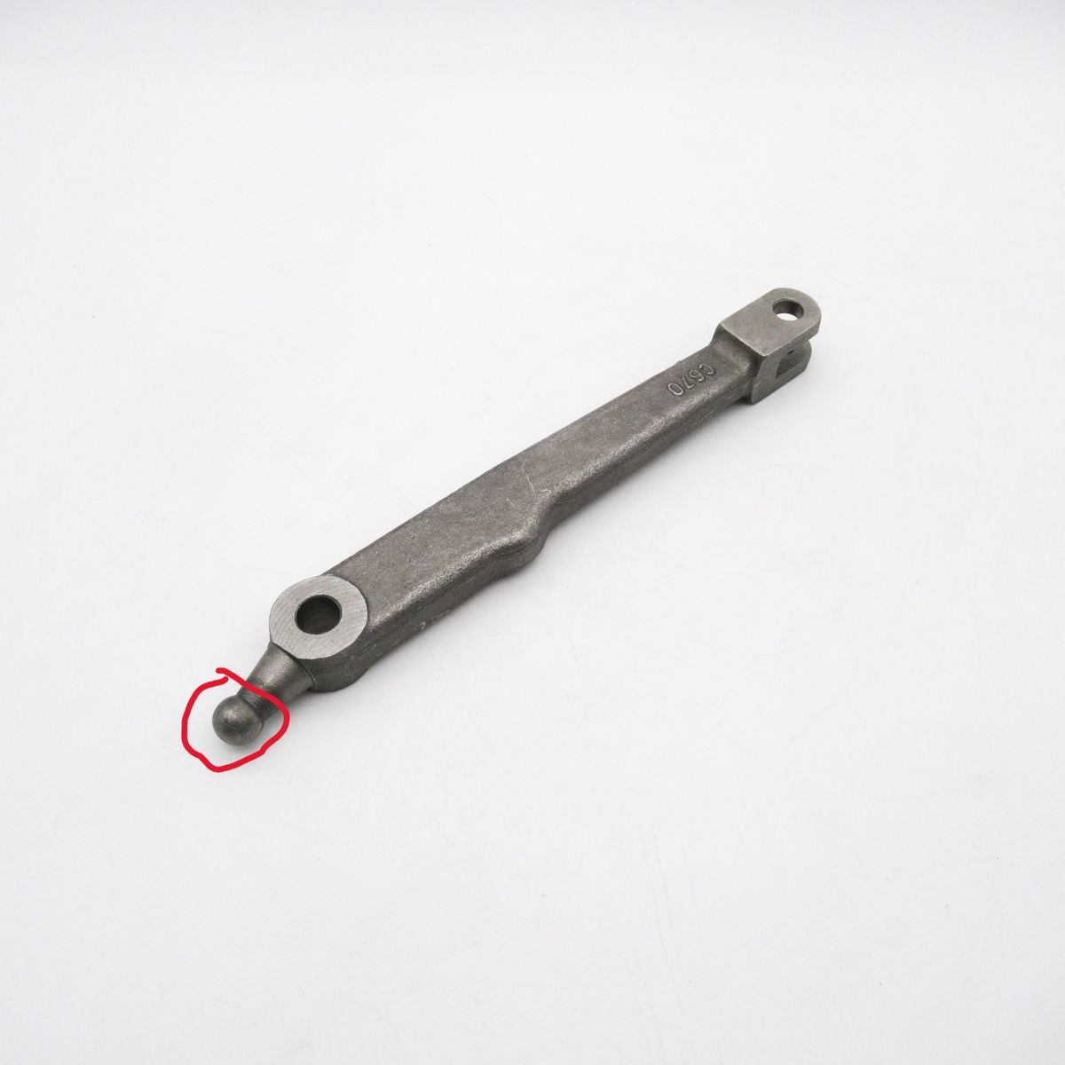

  • Wichtig ist halt das die Anschlagmutter nicht zu früh anliegt.
    Wenn du die 7/16 Eingestellt hast und der Anschlag trotz Einstellung nicht anliegt ist, vorausgesetzt die Hydraulik passt irgendwas eingelaufen..
    Da du ja einen besseren Hebel hast wo die Kugel und der Kolben nicht so empfindlich sind würde ich schauen ob die Stifte eingelaufen sind oder die Bohrungen im Gehäuse, bzw auch die im Kupplungspedal.
    Gerade an der kupplung summiert sich Spiel sehr schnell.

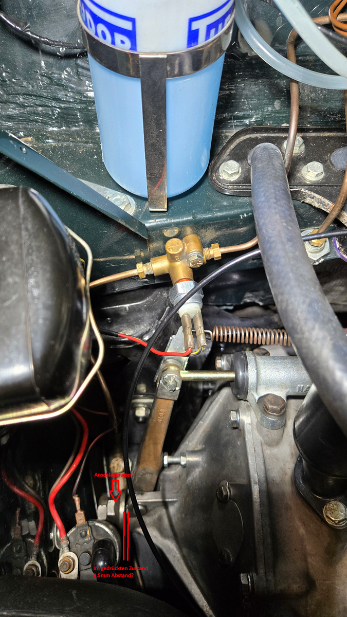

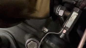

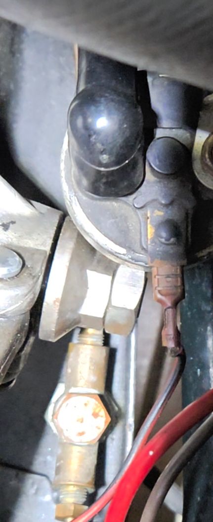

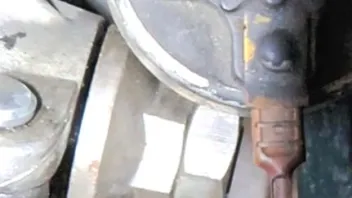

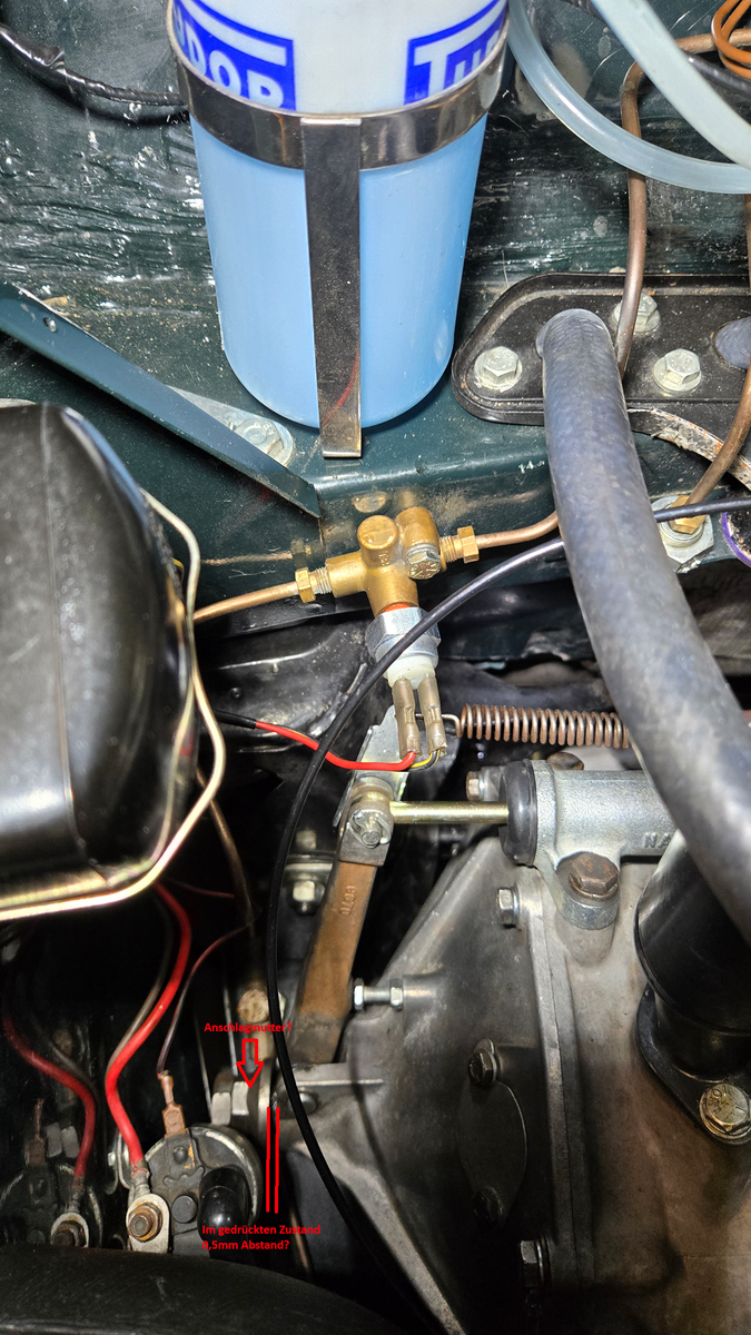

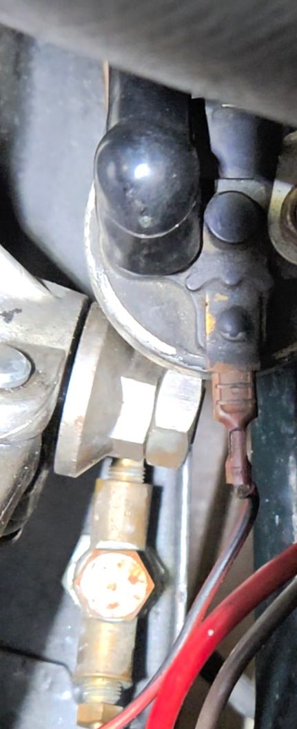

  • Darf ich deinen Thread kurz kapern und eine Frage stellen? Ich würde das gerne bei mir überprüfen und habe aber noch nicht alles verstanden. Fange ja gerade erst mit allem an und muss erstmal die ganzen Teile verstehen.
    Habe meine Fragen in das Bild geschrieben. Sind das die Teile, die ihr meint?
    Den Abstand bei gedrückter Kupplung sieht man auf dem zweiten Bild. Also das ist ja locker ein ganzer mm.
    Da wirfst du etwas durcheinander...
    Die auf deinem ersten Foto bemaßt gezeigte Anschlagmutter ist der (englisch) "Throw-out Stop" oder deutsch Auskuppel-Anschlag.
    Der (englisch) Return Stop oder deutsch Ruhe Anschlag ist die Schraube weiter oben mit der Kontermutter, auf welcher der Kupplungshebel ruht, wenn die Kupplung nicht betätigt wird.
    Schau mal in diesem Auszug aus dem Haynes Handbuch... Kupplung Einstellung pre-Verto.pdf
    Oden auf der ersten Seite findest du den Wert 0,5mm für den "Clutch Return Stop Clearance"
    Auf der zweiten Seite, Bild oben rechts wird der "Clutch Return Stop Clearance" mit Fühlerblattlehre gemessen.
    Zeichnung unten links noch mal zur Verdeutlichung "Clutch Lever Adjustment" oder deutsch Kupplungs-Hebel Einstellung.
    Dazu muss oben am Hebel die Feder ausgehängt werden. Dann von Hand den Hebel vom Geberzylinder weg ziehen, bis kein Spiel mehr vorhanden ist. In diesem Zustand muss das Maß zwischen Hebel und der Schraube 0,5mm betragen.
    Die dicke Anschlagmutter wird hingegen anders eingestellt.
    Im Handbuch als "Throw-out Stop" bezeichnet. Auf der zweiten Seite ab unten links erklärt.
    Man braucht dabei einen "Assistenten".
    Kontermutter lösen und zusammen mit der Anschlagmutter etwas vom Kupplungsgehäuse weg drehen.
    Pedal mehrfach durchtreten und dann voll getreten festhalten. Anschlagmutter bis zum Kontakt am Kupplungsgehäuse drehen.
    Pedal los lassen. Anschlagmutter 1/6 Umdrehung (1 Schlüsselfläche) weiter in Richtung Kupplungsgehäuse drehen und kontern.
    Fertig :wink:
    Diese 1/6 Umdrehung weiter sorgt dafür, dass das Pedal nicht ständig bis zum Teppich/Bodenblech getreten wird und diese beschädigt... :wink:
