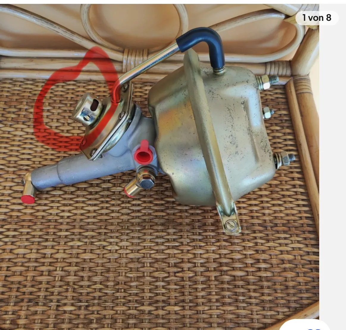

  • Und der auch nicht ☹️
    oder meinst du das Teil Lomo
  • Ah ok, komisch, die war doch früher im Kit drin?!? Aber mein gezeigtes Teil fehlt auf jeden Fall auch . Und gab es auch damals nicht nachzukaufen. Daher musste ich für meinen zukünftigen Inno einen komplett neuen Servo kaufen, weil ich Depp das Teil bei der Demontage getötet habe 😑
