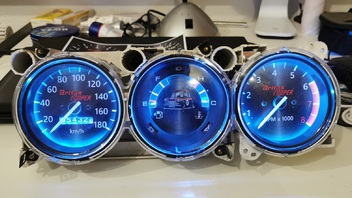

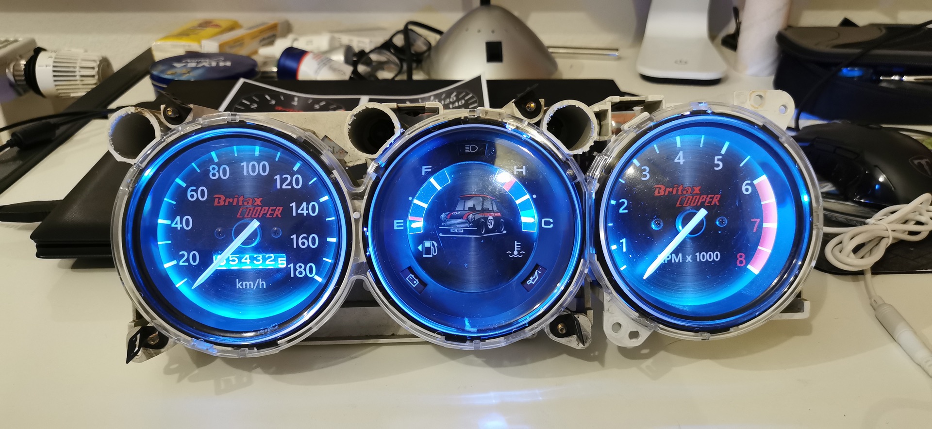

Ich hab nen LED-Strip hinten in den Tacho reingeklebt.
Problem bei den Austauschbirnen ist, dass die sehr punktuell sind und die Ausleuchtung dann nicht mehr so gut ist.
Mit dem LED-Strip kannst dann auch bestimmen ob warmweiß, kaltweiß, bunt oder puffrot ![]()
Hier die Anleitung dazu

Einfach hinters Armaturenbrett geschraubt, bedient wird mit Handy per App
Hab es aber seit Jahren nicht mehr bedient, steht eigentlich immer auf kaltweiß

Und eine Frage/Anmerkung habe ich noch: wäre es nicht ein Idee, nachdem man die LEDs eingeklebt hat, noch eine dünne weiße Plexiglasscheibe einzusetzen? Die Form kann man von den Schablonen der Tachoscheiben abnehmen und ich denke, das damit das Licht der LEDs nicht so hart sondern eher diffus und gleichmäßiger verteilt wird.
Was mir als Laien in der Anleitung fehlen würde, wäre eine etwas genauere Erklärung wie man die LEDs verkabelt. Einmal wie man's macht für die Schaltung über die Zündung und einmal so wie du das gemacht hast. Den Rest würde ich problemlos hinbekommen, aber spätestens bei den Kabel wär für mich Schluß.

Naja, rotes Kabel auf plus und schwarzes auf Minus ![]()
Die Ausleuchtung ist tatsächlich sehr gleichmäßig, wirkt auf den Bildern meistens eher ungleichmäßiger ![]()
