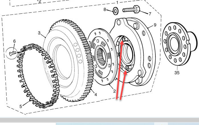

  • Was mir gerade einfällt...wenn es sich um eine A+ Kupplung handelt, könnten es auch die 6 Bolzen sein, die den Konusteil mit dem Automaten verbinden. Wenn die sich lösen, dann wackelt die komplette Einheit auf dem Konusteil herum.
    Auch hier verschwindet das Geräusch, wenn die Kupplung getreten wird.

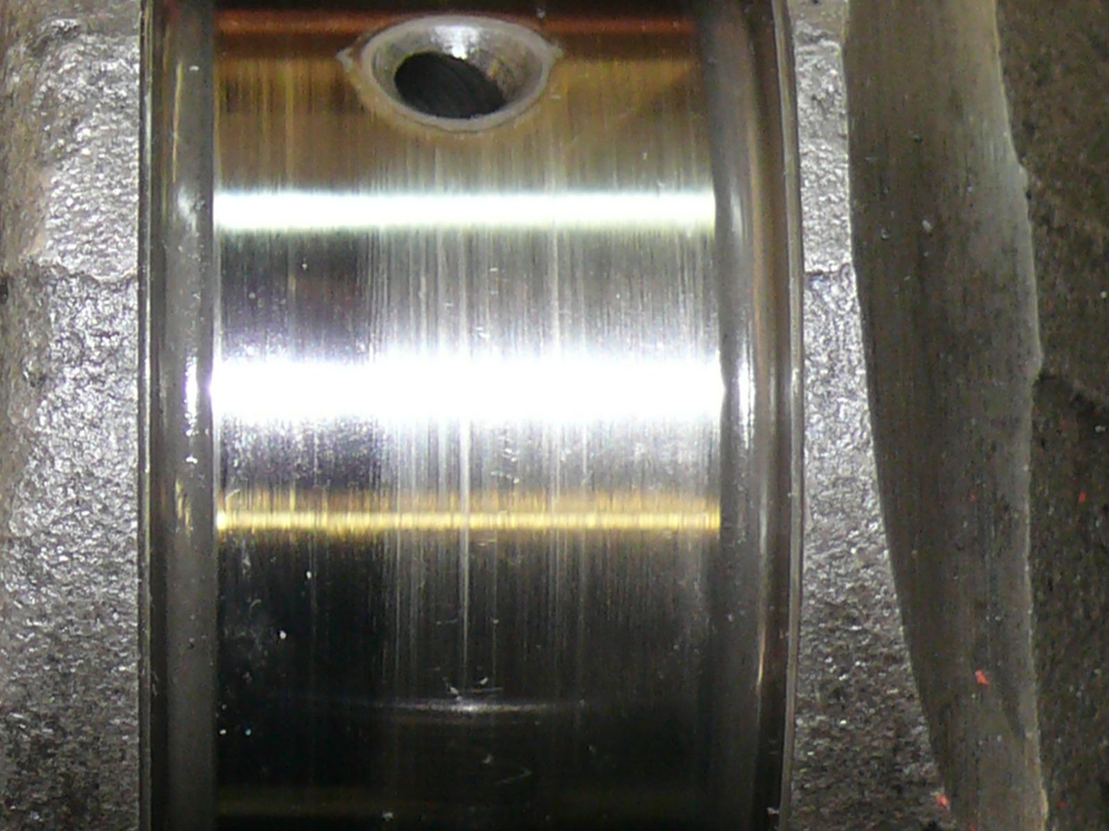

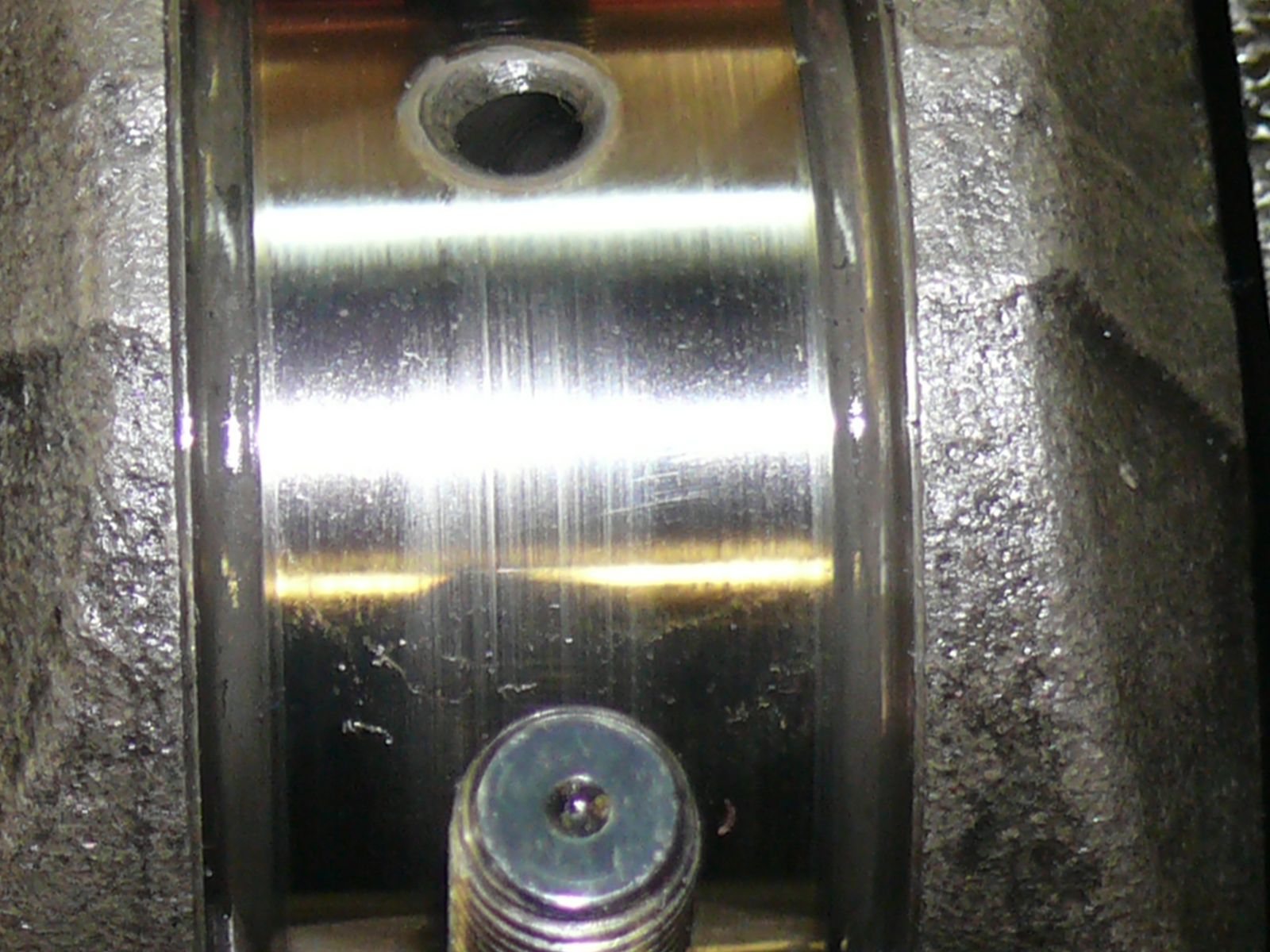

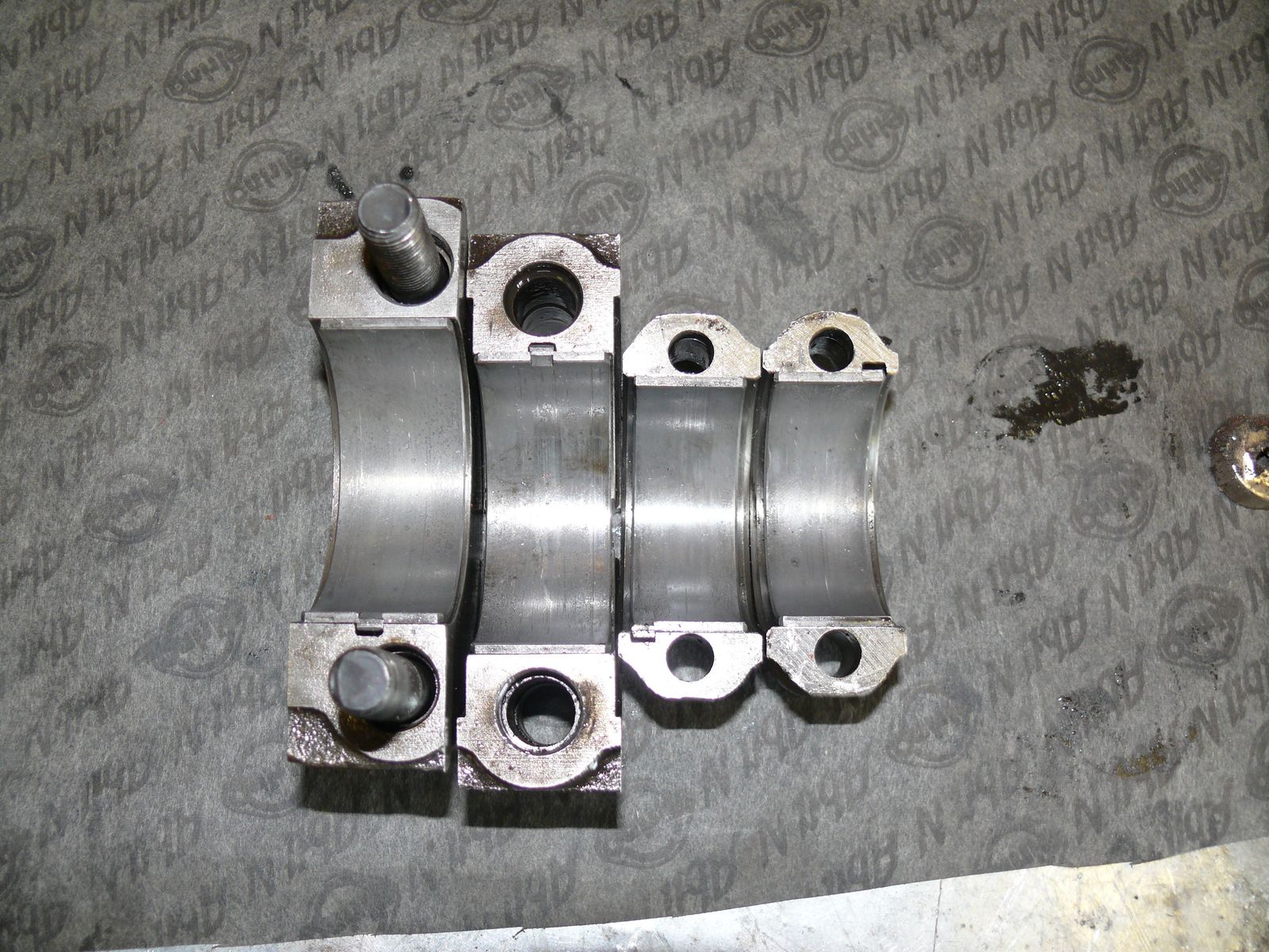

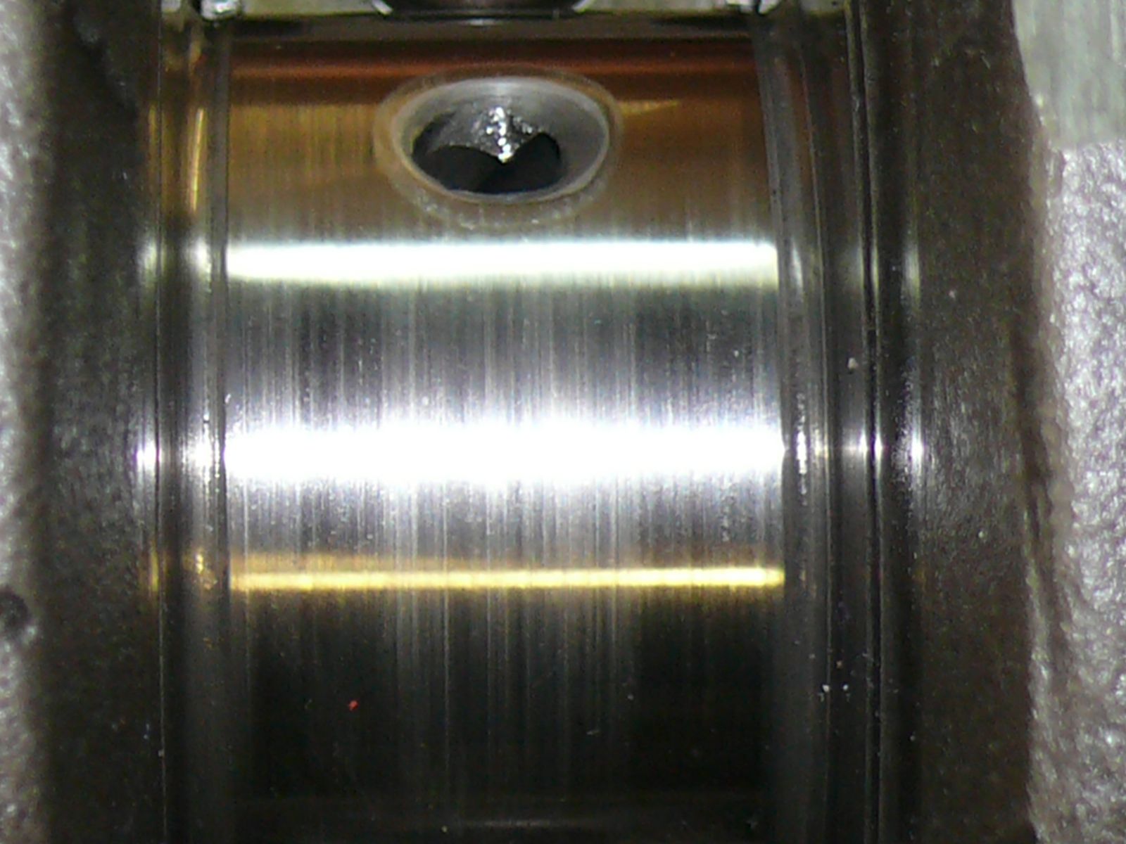

  • Andreas, du könntest mit dem Geräusch sogar recht haben. Die an der Kupplung sind fest. Allerdings: Die kleine Schraube unter dem Nehmerzylinder-Halteblech mit der Abstandshülse war nicht ganz richtig fest (oder hatte sich gelockert). Könnte die also sein, würde mit dem lautesten Geräusch deckungsgleich sein. Aber weshalb nur wenn warm?
    Anyway, ich habe den Motor raus, habe das Getriebe getrennt und einige Lager geöffnet (wg. des Wasserschadens ganz am Anfang). Bilder anbei. Was haltet ihr davon? Schalen noch verwendbar oder zu ersetzen?

  • Was sagen denn die 6 Bolzen wie oben beschrieben? Sind die fest?

  • Ja, die sind alle fest. Hatte ich oben schon beantwortet. Das mit dem etwas lockeren Halteblech erscheint mir sehr plausibel, auch weil nirgends irgendwelche Anzeichen sind, dass ein Defekt vorliegen könnte. Und auch da ist, da dann unter Spannung, Schluß mit dem Geräusch, wenn man die Kupplung tritt.

  • Zweite Pleueldeckel von rechts und rechter Hauptlagerdeckel auf dem von dir gezeigten Bild haben Druckspuren auf der Lauffläche der Lagerschalen!
    Das ist ungewöhnlich für einen „frisch“ gemachten Motor!
    Bis später…
  • Faxe, schön dass du wieder da bist!
    Der Motor hatte wegen eines undichten Wasserkanalverschlusses im Kopf während der ersten 5 km alles Wasser aus dem Kühler gezogen und starb in der Garage ab. Graue Flüssigkeit kam dabei sogar aus dem Ansaugtrakt. Ich ließ ca 7 Liter graues Öl-/Wassergemisch ab. Daher können die Druckspuren durchaus rühren. Der Block ist übrigens von dir, gebohrt wurde er von deinem Motorenbauer (Sebastian hat das koordiniert). Sehr schöne gleichmäßige Kompression von 14,0 (Zyl. 1 u. 4) und 14,5 (Zyl. 2 u. 3).
    Sind denn auch deiner Meinung nach die Lagerschalen noch benutzbar?
  • der Block ist bei uns nur gehont worden für deine Kolben. Das heißt, jemand anderes hat den Kurbeltrieb zusammen gebaut. ES wurde nichts gemessen, noch die Kurbelwelle auf Maßhaltigkeit geprüft, noch die Pleuel gemessen, noch die eingebauten Lager im Pleuel noch in den Hauptlagerdeckeln vor den Zusammenbau bei uns gemessen. Das ist aber Notwendig, wenn man etwas NEU macht. Das hast du so haben wollen. wir hatten keine Kurbelwelle (diese muß gemessen werden) und die gelieferten Haupt- und Pleuellagerschalen von uns, hast du wieder zurück geschickt und deine eigenen Lagerschalen verwendet.
