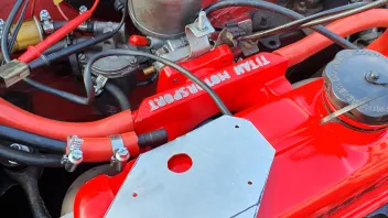

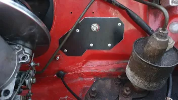

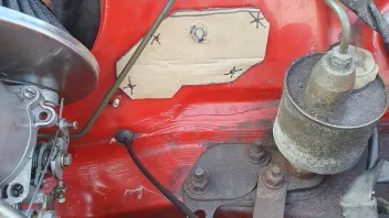

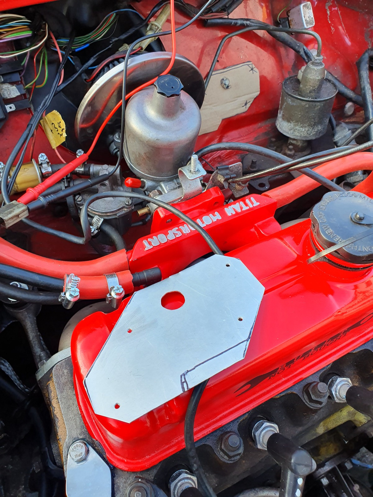

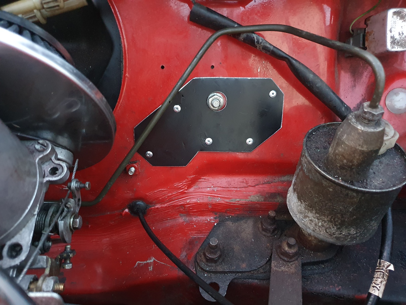

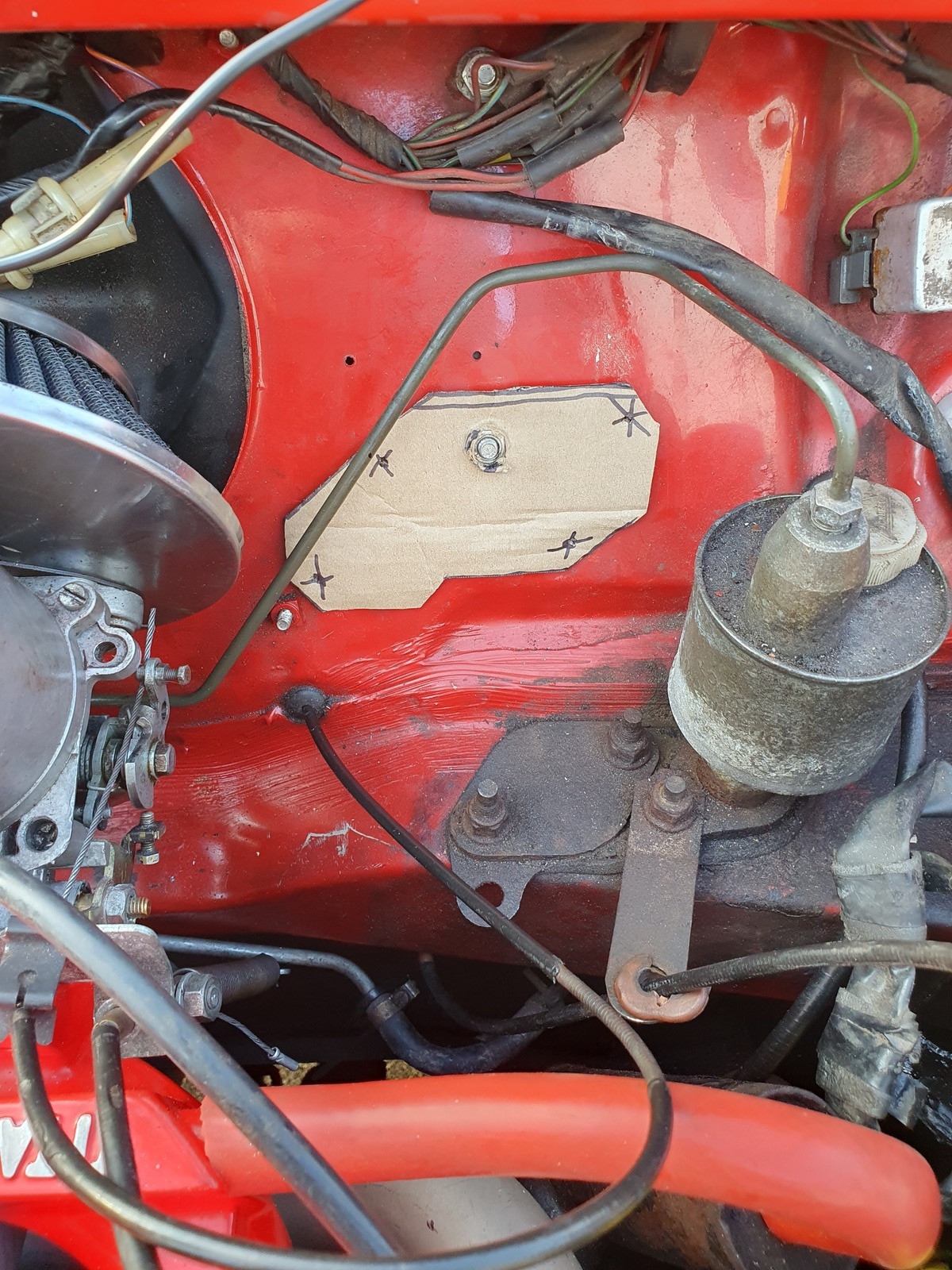

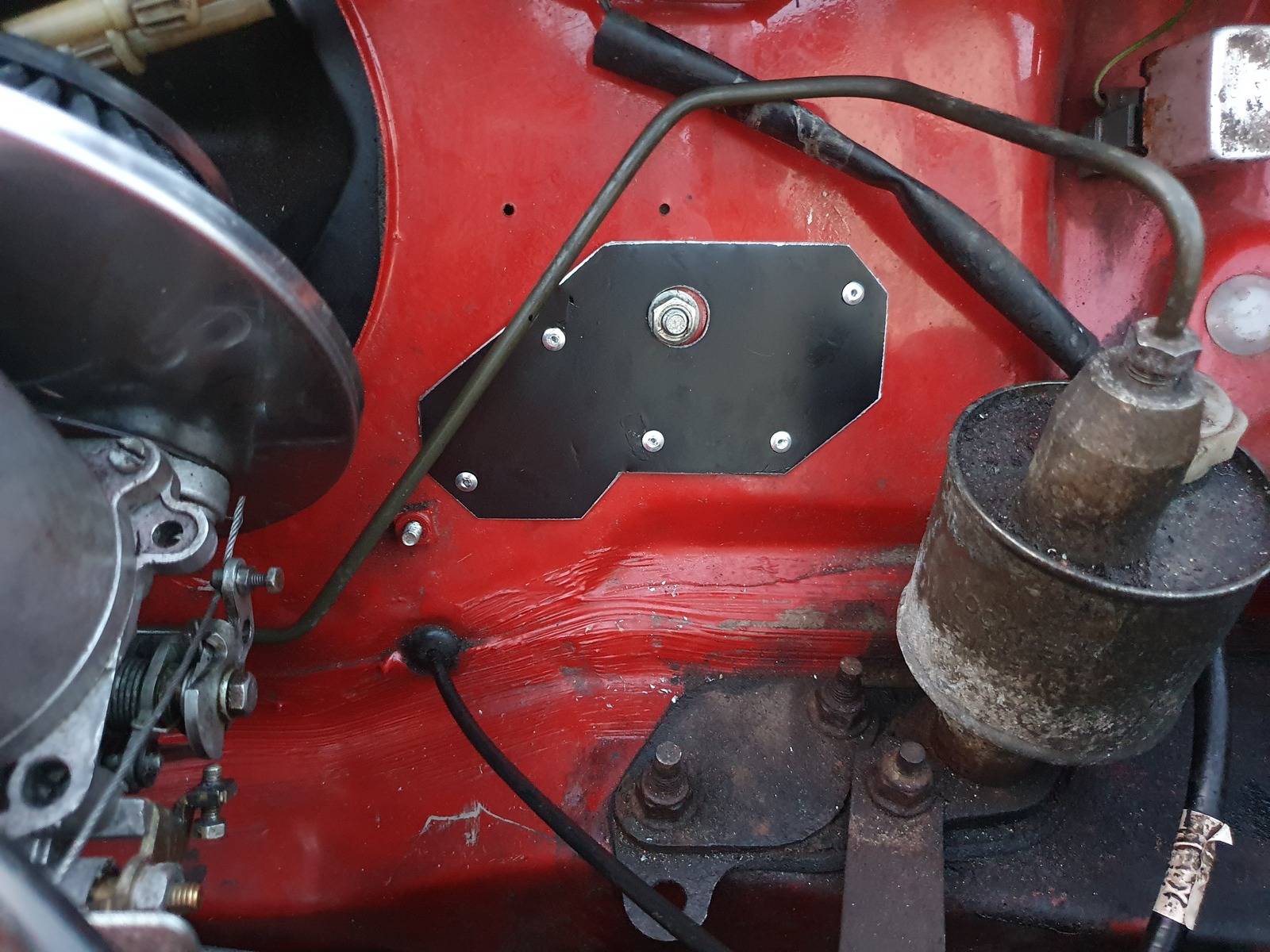

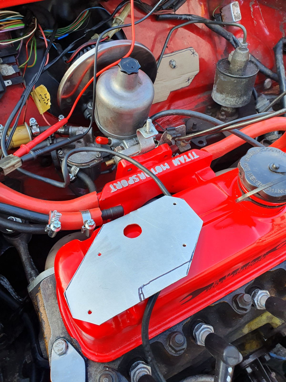

Hab eine Abdeckung für die zwei Löcher für die Heizungsschläuche gebaut und festgenietet...dort nieden ist übrigens ne Qual🙈.
Mini Flame Red Baujahr 1989
Gewebeklebeband tuts an der Stelle.
ich würde solche sachen schrauben, dann bekommt man es auch wieder leichter ab.

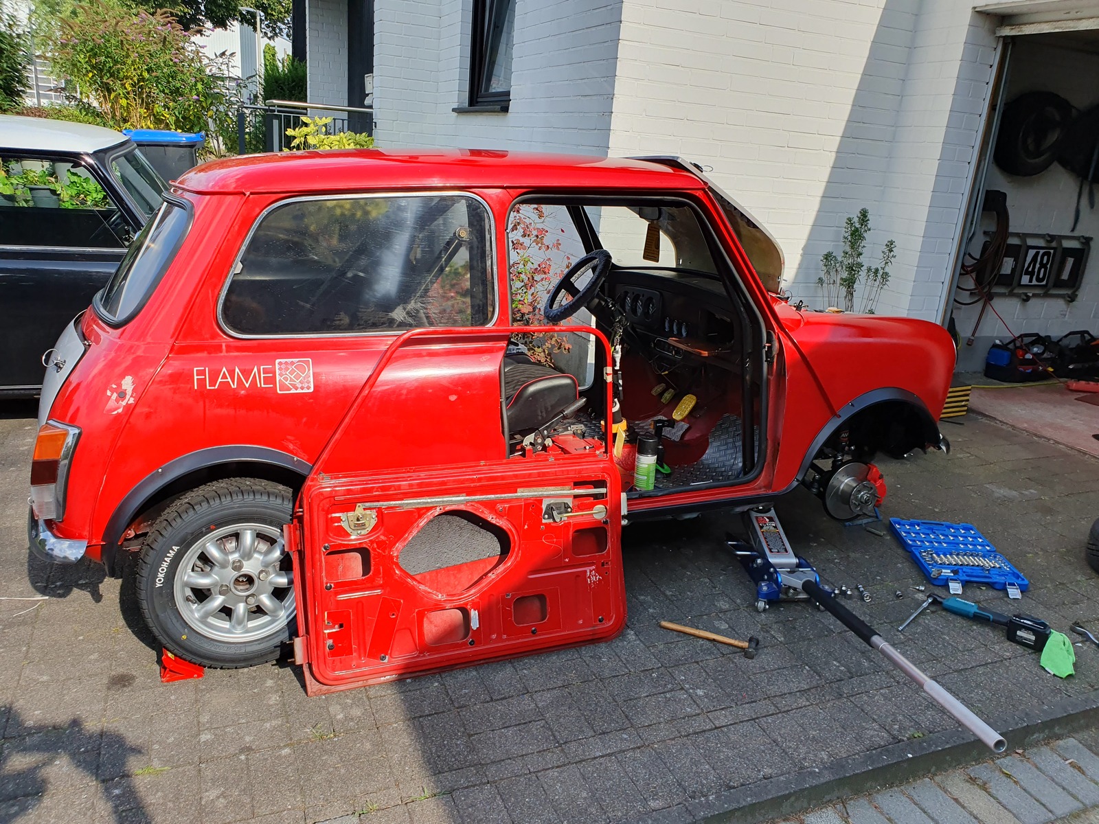

Bei den Makrolonscheiben der hinteren Seitenfenster, gibt es da eine Möglichkeit diese in den bestehenden Chromrahmen einzusetzen? (Ohne den Chromrahmen kaputt zu machen) Weil dann könnte ich den Öffnungsmechanismus beibehalten und muss keine (Lüftungs-) Löcher bohren in die Scheiben.
Oder kann ich mit einem Scheibengummi+Keder (welche?) die Scheiben einsetzen?
Ich hab hier zwei, drei Bilder gefunden, werde aber nicht ganz schlau draus🤷♂️.
U gerne würde ich die Scheiben an den Rahmen nieten, glaube auch, dass diese zu klein dafür sind.
Ich kenn nur die Variante, wo die in die Dichtung von frühen Minis (ohne Ausstellfenster) eingesetzt werden. Dichtung siehe hier (wegen Teilenummer ) https://www.minispares.com/jrc2673-seal-r…fixed-not-sided
Ich würde keine Belüftungslöcher da rein machen, hast ja vorne Lüftung durch Fenster genug. 😉 Haben wir so beim 24h Renner verbaut. Scheiben Dicke weiß ich aber leider nicht mehr.
So eine Dichtung hilft mir schon mal weiter👍
Beides ist möglich.
Der Rahmen hat an der Vorderkante in der Mitte eine Trennstelle, die über kleine Schrauben fixiert ist.
Schrauben raus drehen und den Rahmen vorsichtig etwas auseinander ziehen ohne ihn aufzubiegen...
Scheibe mit Dichtung herausnehmen. Braucht alle etwas Geduld, bis die Scheibe mit Dichtung draußen ist.
Ist die Dichtung nicht rissig/brüchig, kannst du sie auch wiederverwenden. Ist schon "vorgeformt"... Neue Dichtung ist da wiederspenstiger...
Die Makrolonscheibe sollte identische Maße wie die ausgebaute Glasscheibe haben!
Die Dichtung wieder um die Scheibe legen, Dichtung außen mit reichlich "Flutschi" behandeln, In den Rahmen einsetzen und den Rahmen dann mit Hilfe von Spanngurten wieder zusammen ziehen, bis die Schrauben wieder rein gehen...Edith sagt: Als neue Dichtung eignet sich auch ein aufgeschnittener Fahradschlauch. Umfang der Scheibe messen und mal rumrechnen, welcher Schlauch am besten passt, damit man ihn ohne Trennstelle leicht unter Spannung um die Scheibe ziehen kann. Überstehende Reste werden einfach vorsichtig abgeschnitten...
Du kannst die Makrolonscheiben auch mit entsprechender Dichtung starr einsetzen
Aber Achtung: Starre Scheiben haben rundherum ein paar mm weniger (sind kleiner), also muss die Makrolonscheibe auch entsprechend kleiner sein! Zwischen Scheibe und Karosserie muss ja noch das Gummi passen! Hier wird kein Keder eingezogen!Gruß, Diddi
Aber Achtung: Starre Scheiben haben rundherum ein paar mm weniger (sind kleiner), also muss die Makrolonscheibe auch entsprechend kleiner sein! Zwischen Scheibe und Karosserie muss ja noch das Gummi passen! Hier wird kein Keder eingezogen!Schon' mal ne Dichtung für starre Scheiben in der Hand gehabt ?
Die Starren sind größer weil sie ja keinen Rahmen haben und besser in den Ausschnitt passen müssen. Wobei das am ende wurst ist. wichtig ist was man will und das bestellt man. Starre sind bei einem Käfig usw. besser, da man eh nie hinten ran kommt.
Eben und lüftungs Löcher eher kontraproduktiv sind , weil die muss man ja auch immer zukleben wenn nicht der Mini benutzt wird. Es sei denn man hat Luxus . Daher vorne für genügend Lüftung sorgen . Ein reines Track Tool braucht das natürlich alles nicht….
Ist das das richtige Gummi? Irgendwue ist das doppelt so breit.
Die sind für die breiten MK1 Heckscheiben....hab sie mal drangehalten.
Es gibt nur diese.
Überschüssiges wird vorsichtig abgeschnitten
Für was??
Hatten Die genau die richtige Form würdest die noch schlechter einbauen können.
Das gummi taugt leider nicht viel, hab das als Kühler Umrandung genommen, nach 2 Jahren schon rissig...
Lt Beschreibung ja, aber wie dick sind denn deine makrolon Scheiben und wie dick die Glasscheibe?Das ist doch entscheidend. Lt Mini Soares passt das auf Glasscheibe Ausstellfenster 🤷♂️
Wie im Beitrag #309 schon "von Edith gesagt": Eignet sich auch ein aufgeschnittener Fahrradschlauch, der sich mit leichter Spannung um die Scheibe ziehen lässt.
Erleichter auch das Einsetzen in den Rahmen, wenn man das Gummi nicht extra festhalten/fixieren muss
Es gibt nur diese.
So hat's geklappt

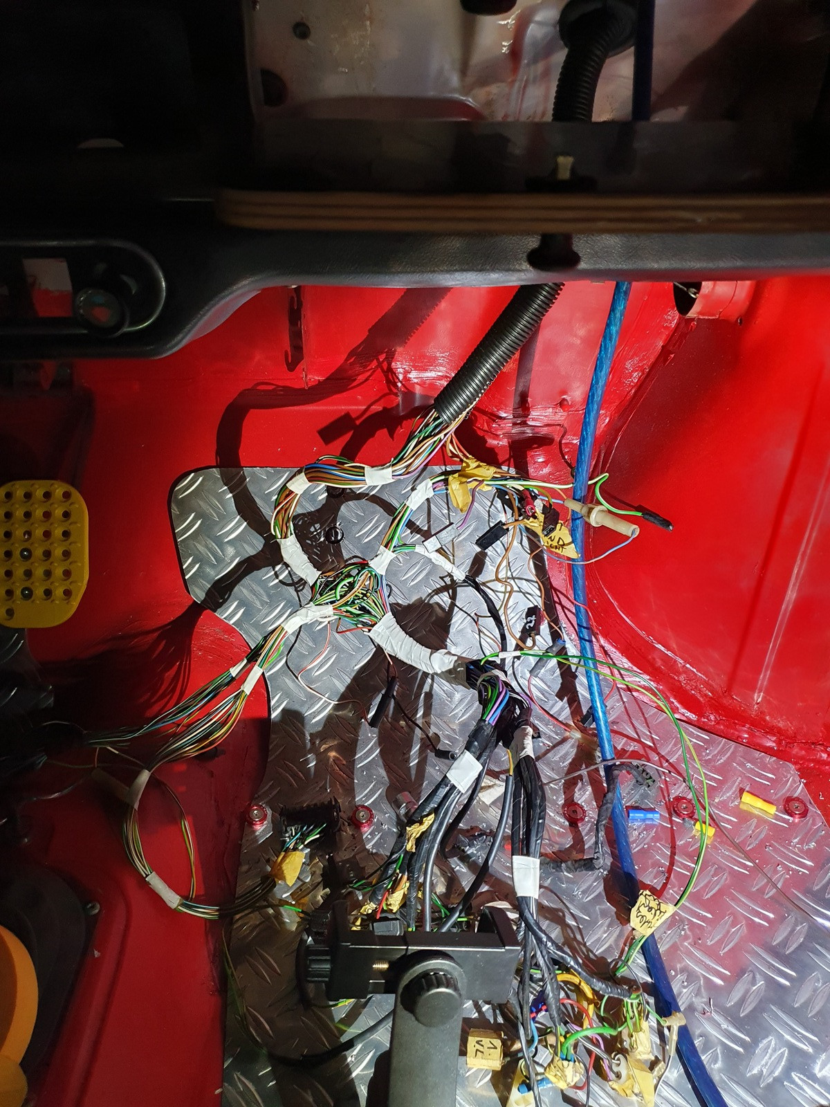

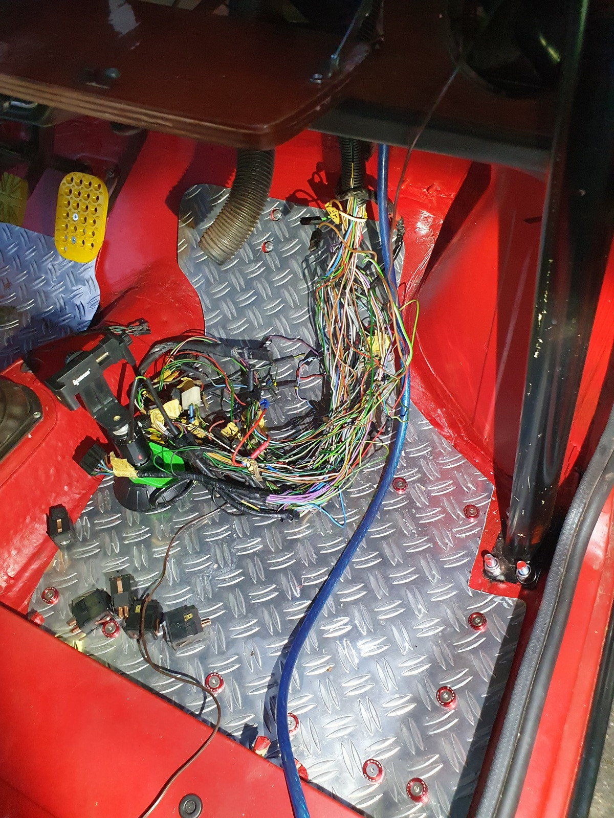

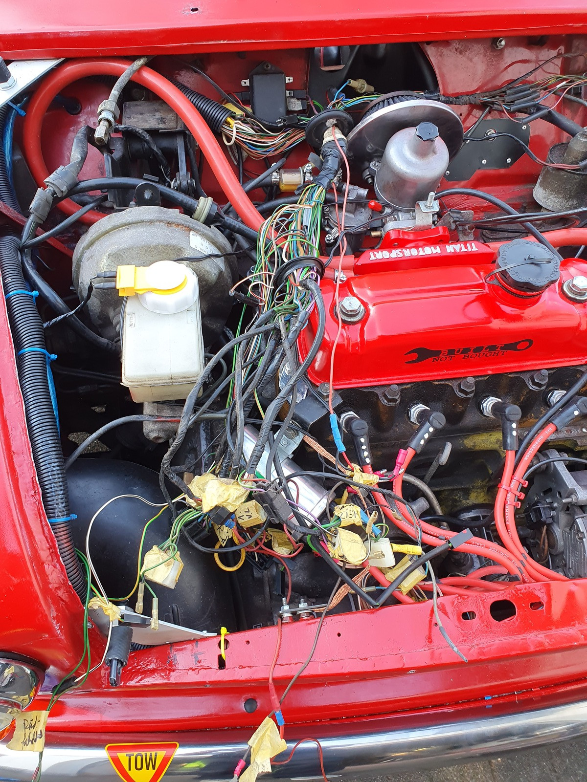

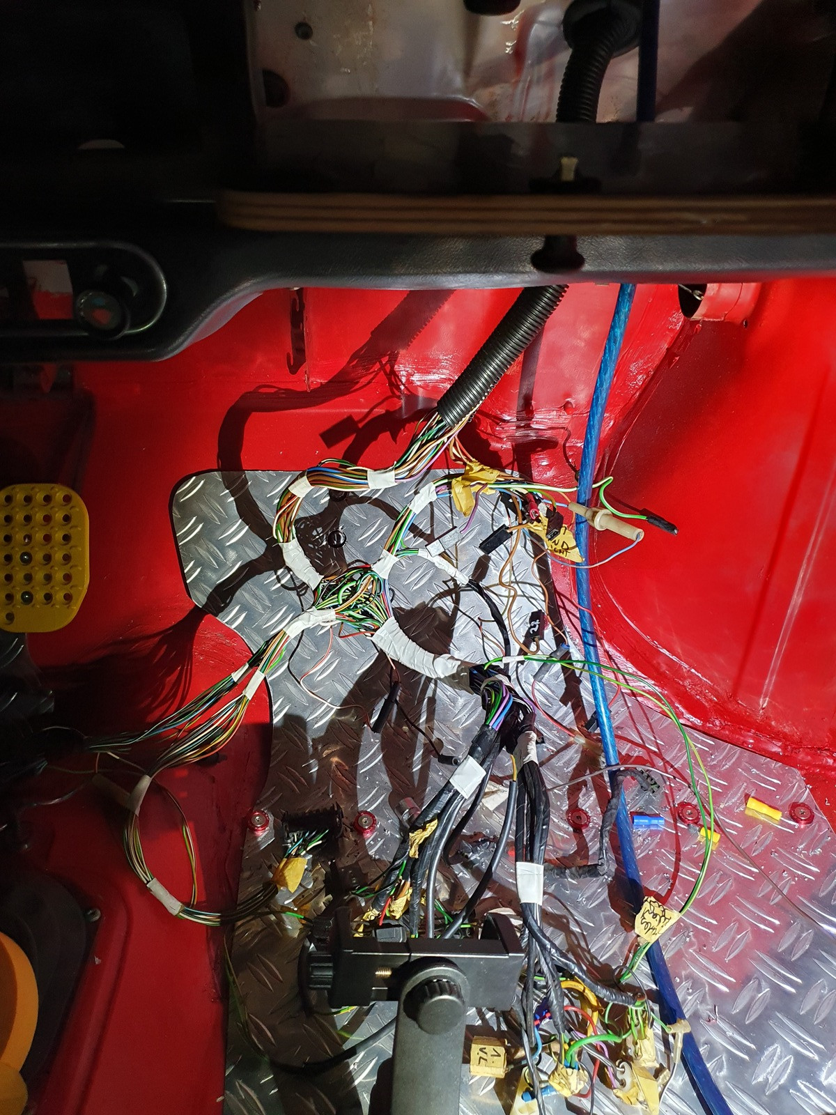

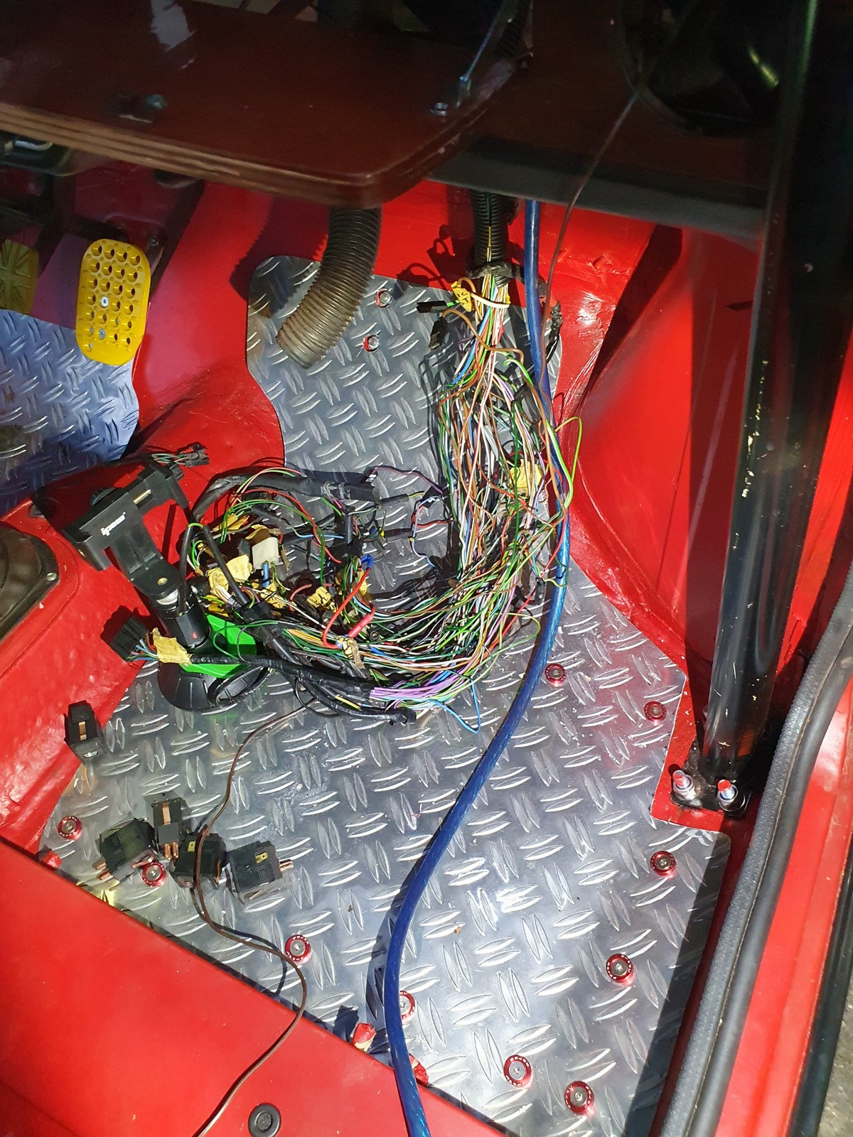

Hab leichtsinnig damit angefangen den Kabelbaum nach innen zu legen🙈...

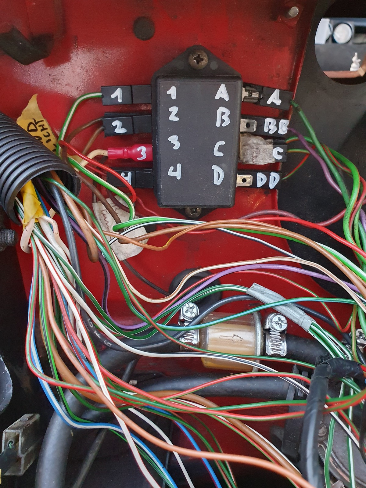

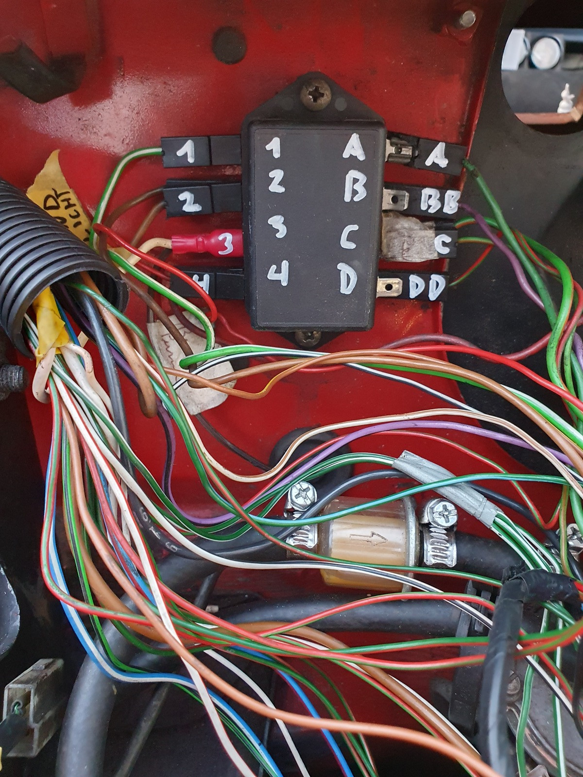

...wer bitte baut ein Auto mit 4er Sicherungskasten und baut dann noch 3x fliegende Sicherungen ein🤔?
...und irgendwelche Vorbesitzer haben hier und da Strom abgezwackt für was auch immer🥴
...und der Lichtschalter ist eine reine verschmorte und x-mal geflickte Katastrophe🙈🙈🙈
