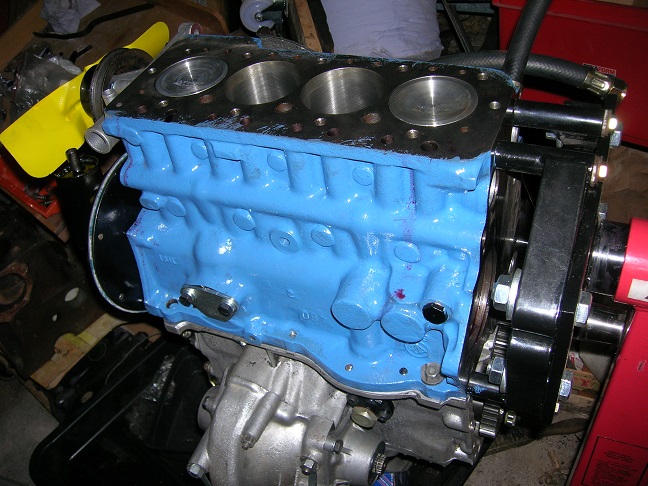

  • Ich hab mir letztens denhier gekauft.
    Mini A and A+ engine stand adapter • JB Fabrication
    Adapter plate for the A and A series engine as fitted to the classic Mini and many others. Made from a selection of 60mm tube and a laser cut 5mm plate which…
    jbfab.co.uk
    Passt sowohl an A wie auch A+. MPI wohl nicht.

  • Er nutzt nur die zwei Punkte der Anlasserhalterung?
    Warum MPI nicht?
    Das ist ja nur die Adapterplatte. Paßt die auf gängige Motorhalter / was für nen Motorhalter hast Du?
    ...über sieben Ansaugbrücken mußt du gehn...
  • Greift auf die Lichtmaschinen Halter Bohrungen. Der MPI hat die da nicht, da Lima am Kopf aufgenommen wird
    Warum MPI nicht?
    Er nutzt die beiden Limahaltepunkte UND die Ölflanschpunkte.
    Ich hab von meinem Vater son Universal Motorständer. Da passt das Rohr rein. An den Hersteller kann ich mich grade nicht erinnern.
    MPI hat andere Punkte. Wie bereits beschrieben, ist dort die Lima am Kopf befestigt.

  • Ich kenne das auch so wie Michael (die Werkstatt) das schreibt Mit den Lima Befestigungen.
    Bei den konischen NPT-Gewinden vom Ölrohr bin ich spektisch bezüglich Erhaltung der Dichtfähigkeit.

  • Und die Ölfilter Halterungen sind ebenso am MPI nicht vorhanden. Wie du schon richtig beschreibst und auch auf der Website steht: das ist nur der Adapter (mit Rohr). Den eigentlichen Ständer braucht man zusätzlich noch.
  • Nicht tragisch, müssten UNC 3/8 Gewinde da sein
  • Der MPI Block hat vorne auch genug Bohrungen. Z.b. vom Keilriemenspanner oder Zündspulenhalterung.
    Auf jeden Fall von vorne aufnehmen nur so kann man anständig am Motor arbeiten.
    Willst ja auch beim Nockenwelle einstellen an der Kurbelwelle drehen können und wer es ganz richtig macht macht die einstellscheibe eh auf die Kupplungsseite dann muss man den OT nicht jedesmal neu einmessen wenn man Versatzkeile nimmt.
