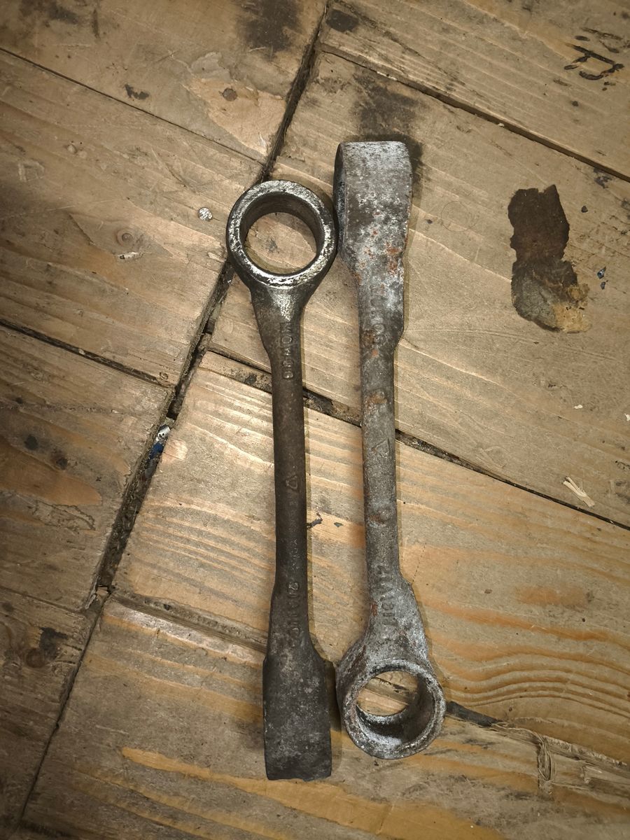

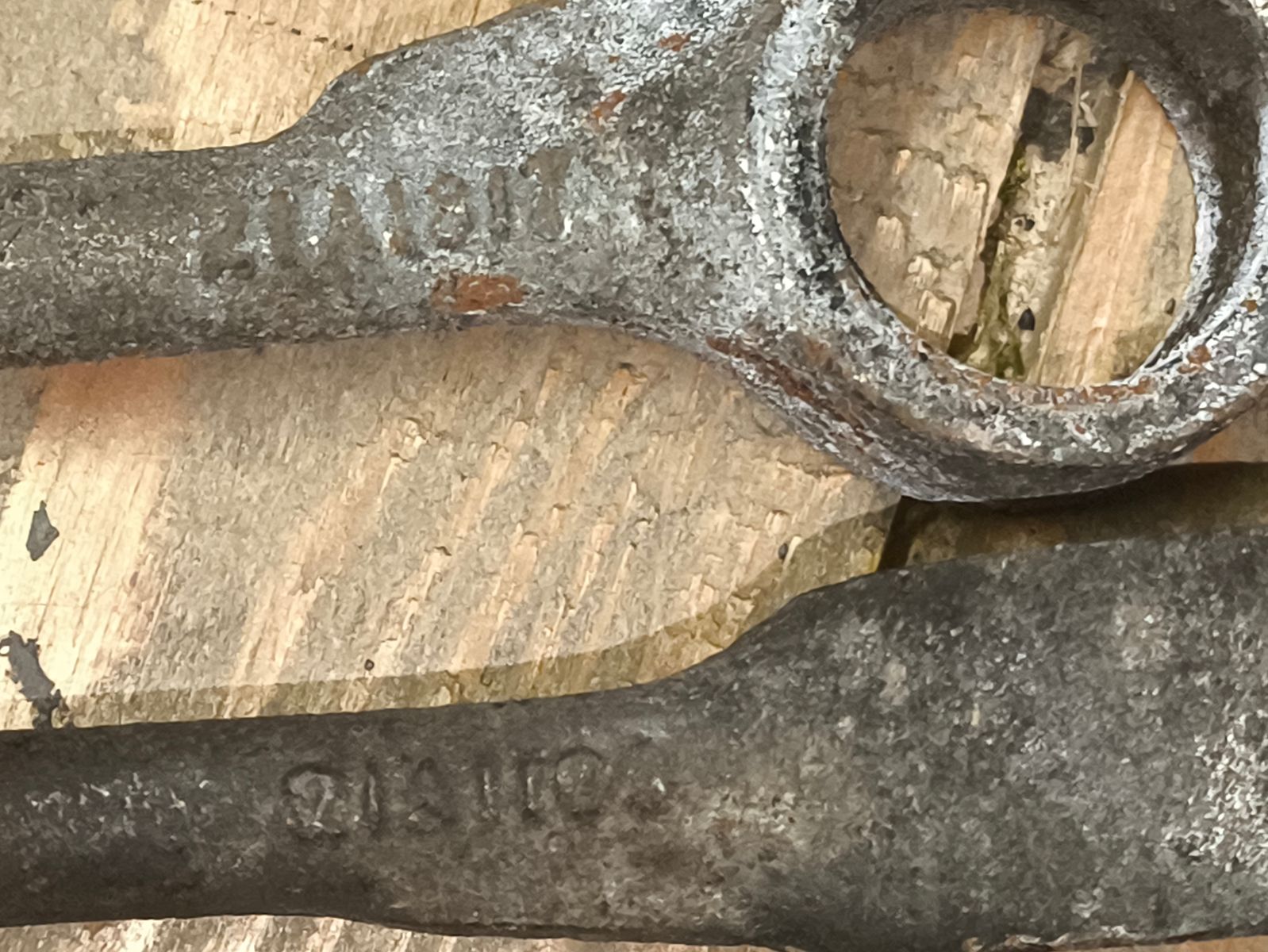

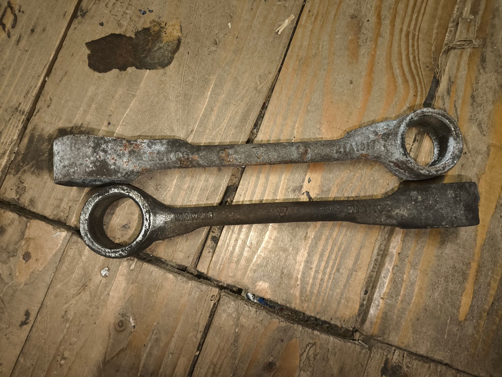

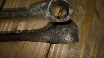

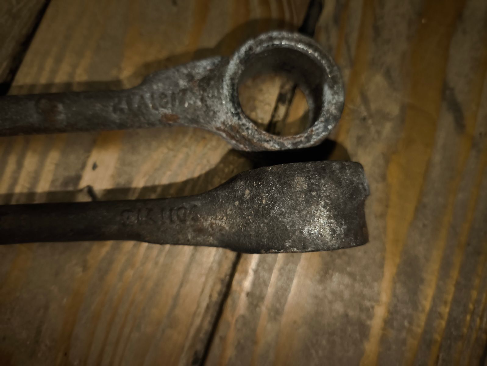

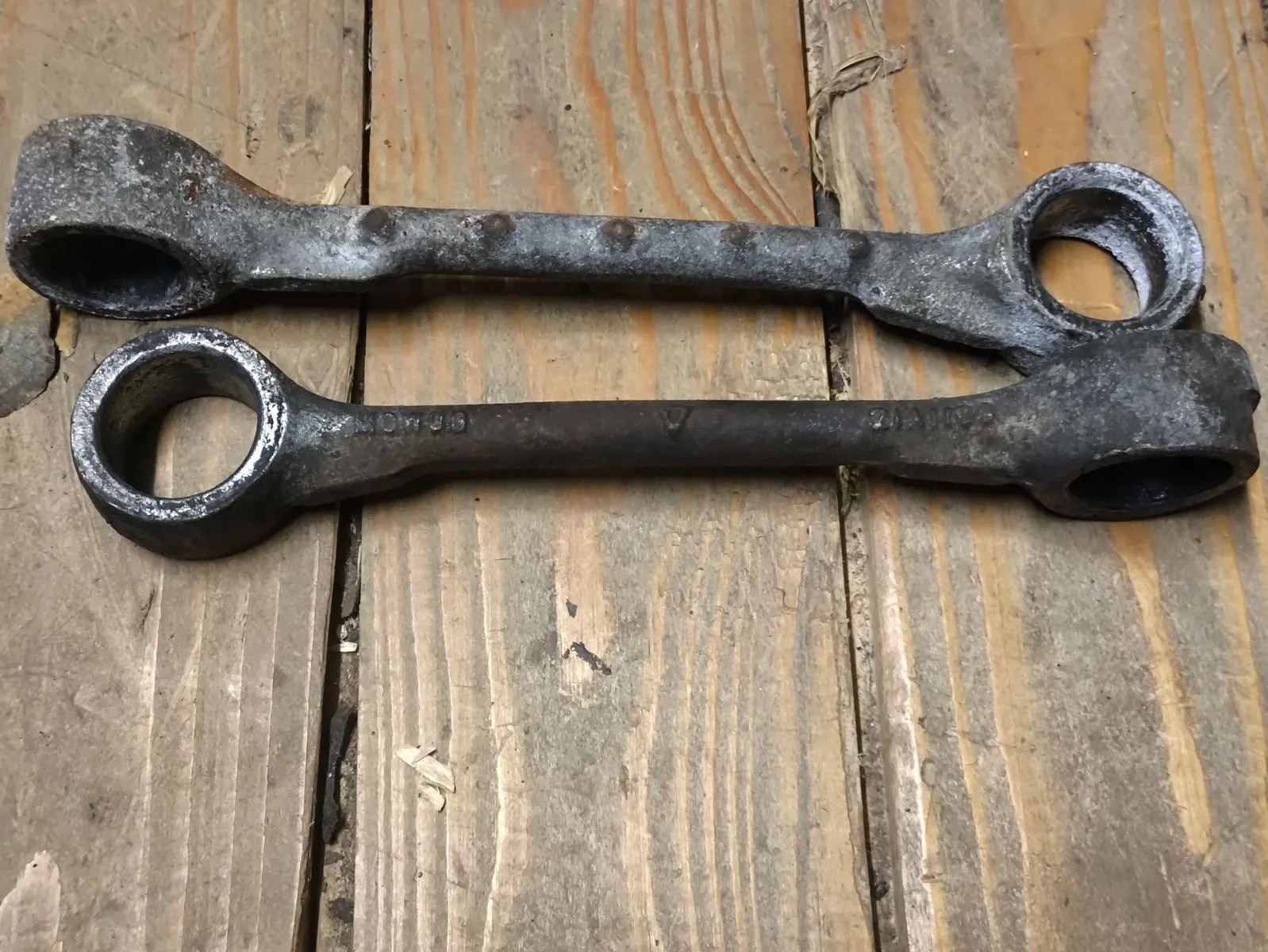

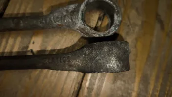

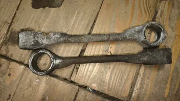

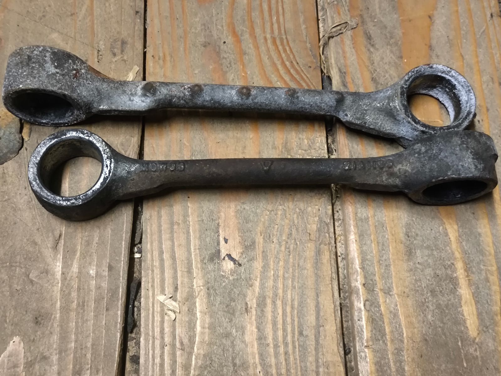

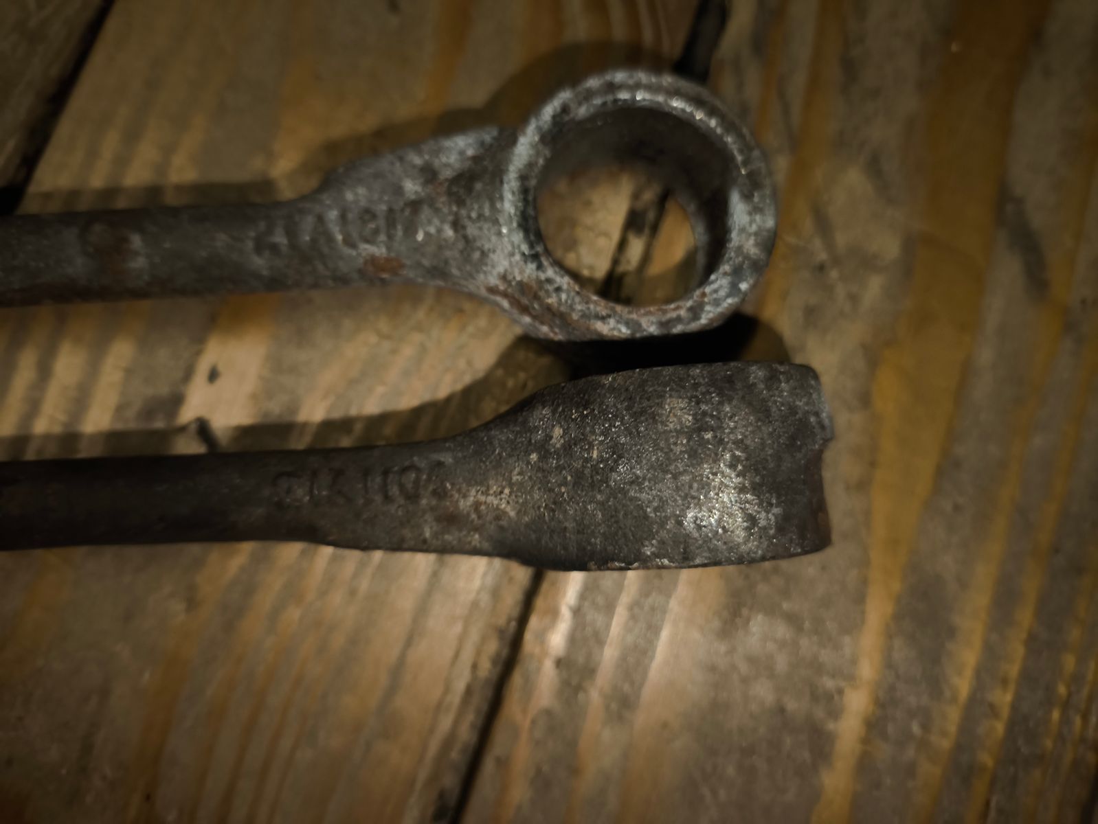

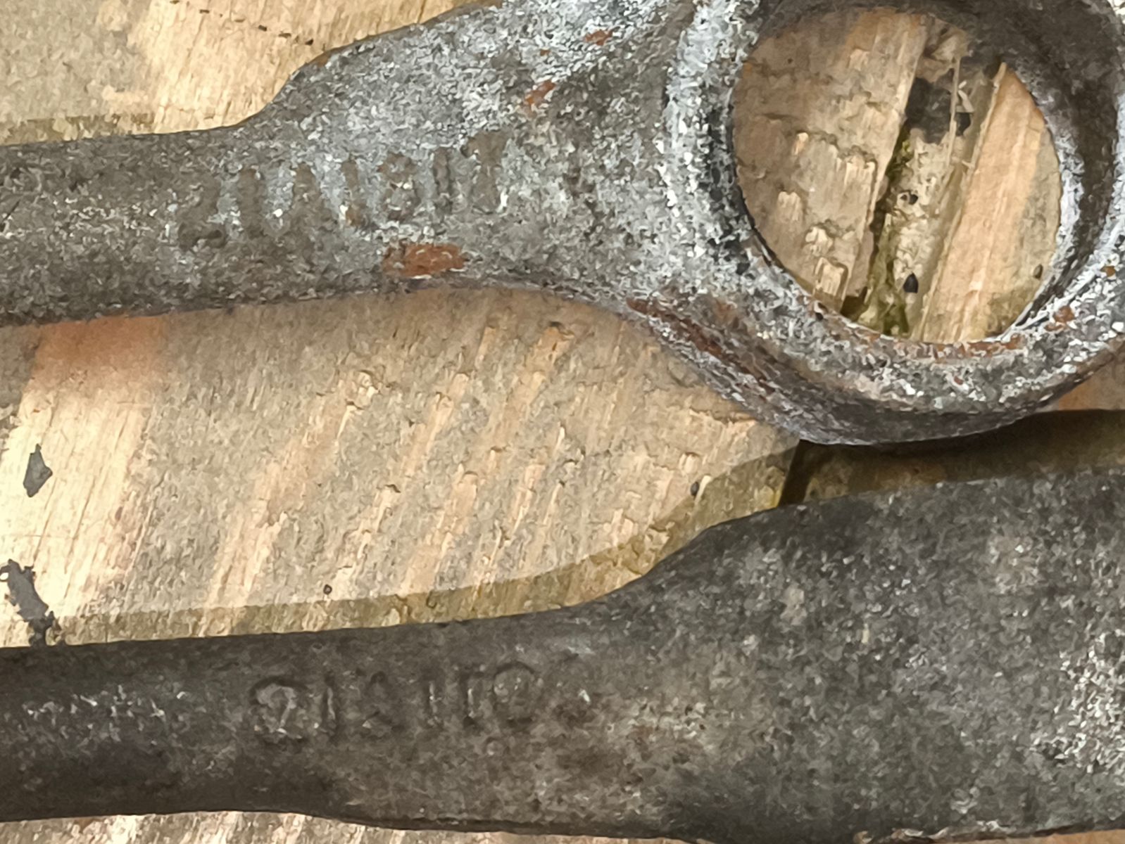

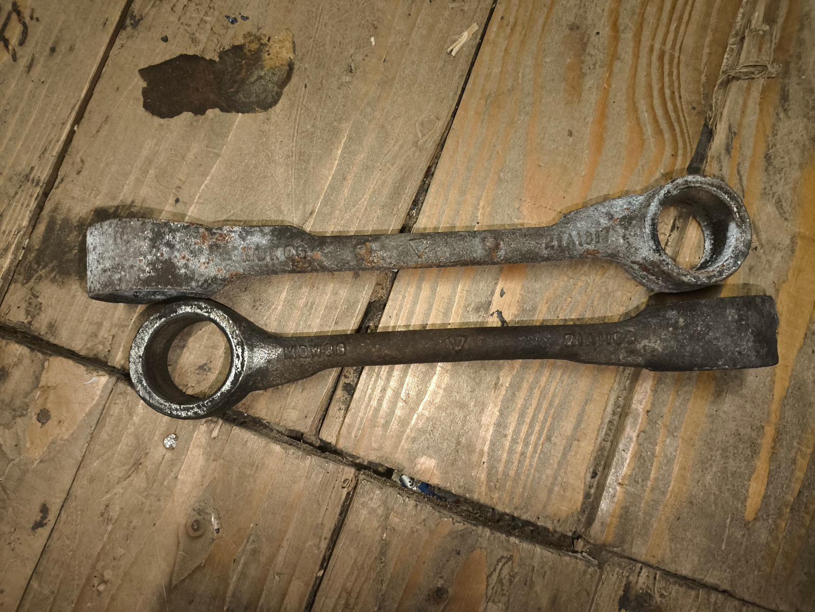

Genaugenommen ist das ja der Automatik Knochen. Kann man leicht erkennen an den 5 Hubbel.
Der lange ist 21a1817 17,5cm
Der kurze 21a1109 16cm
Wow! Danke!
Das Maß entspricht in etwa dem 1/2", um das die 1275er A+ weiter nach vorne montiert sind.
Hat man beim Vergaser-Cooper gemacht, damit der HIF44 nicht mit der Schwimmerkammer an der Spritzwand anklopft.
Gilt auch für den 1275er Sprite mit HIF38...
Wurde dann für die Einspritzer beibehalten... ![]()
Gab es schon bei Austin 1100/1300....
