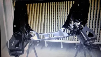

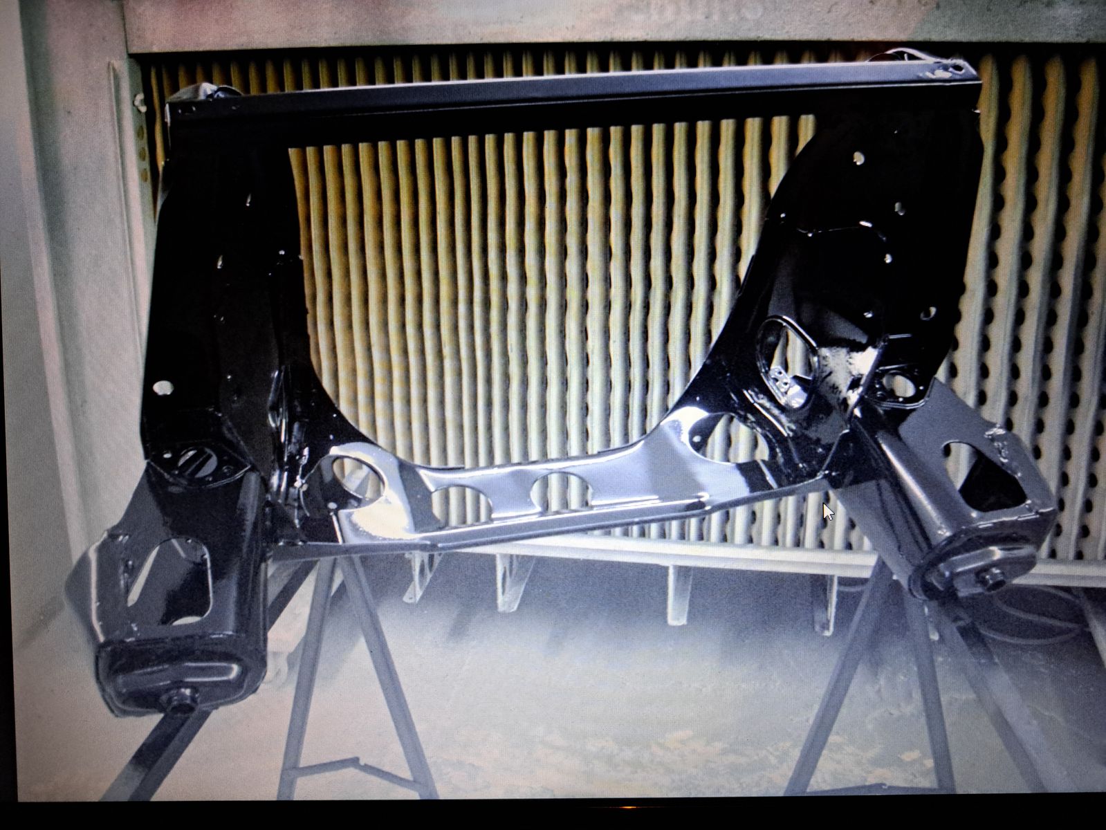

  • der hilfsramen ist xfach verstärkt....ist nen total umbau(flipfront,auf cabrio umgestrickt etc)....also...nein um gottes willen den will/kann ich wohl nicht tauschen. Also einfach neue aufnahmelöcher bohren und versetzen?

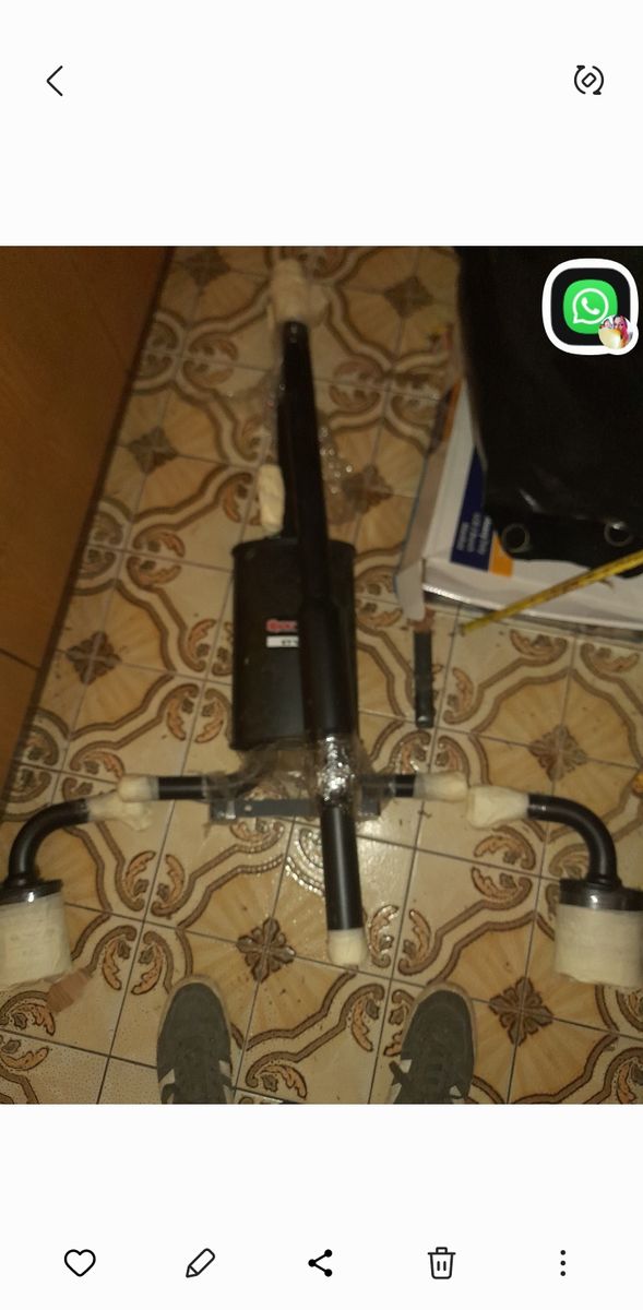

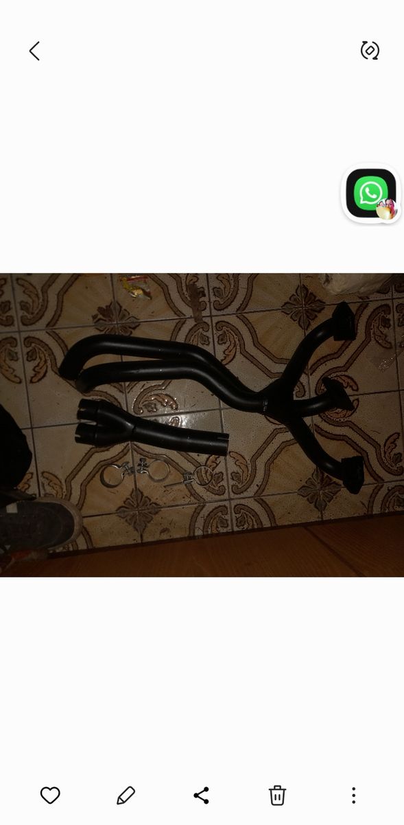

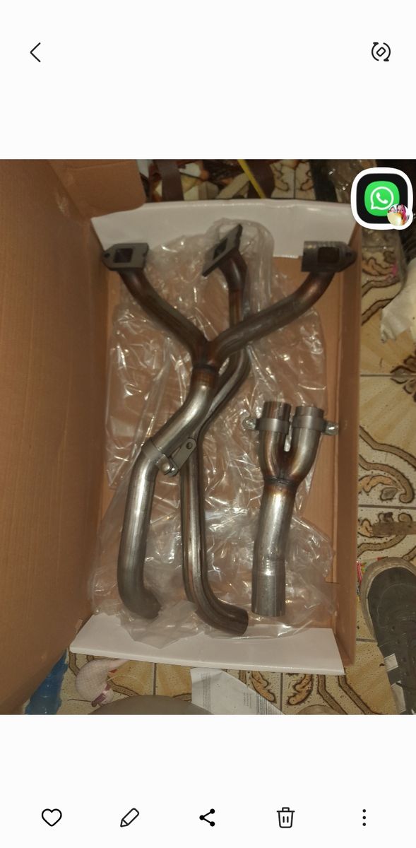

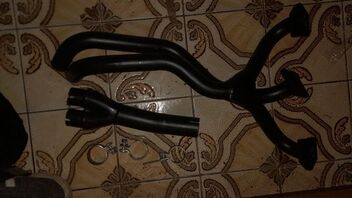

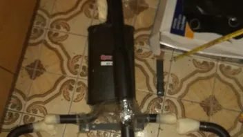

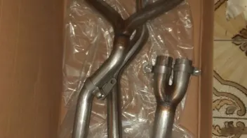

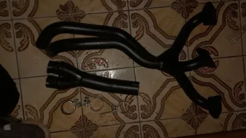

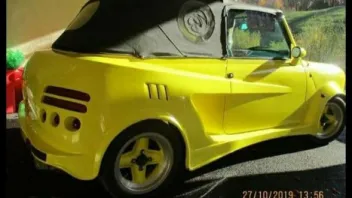

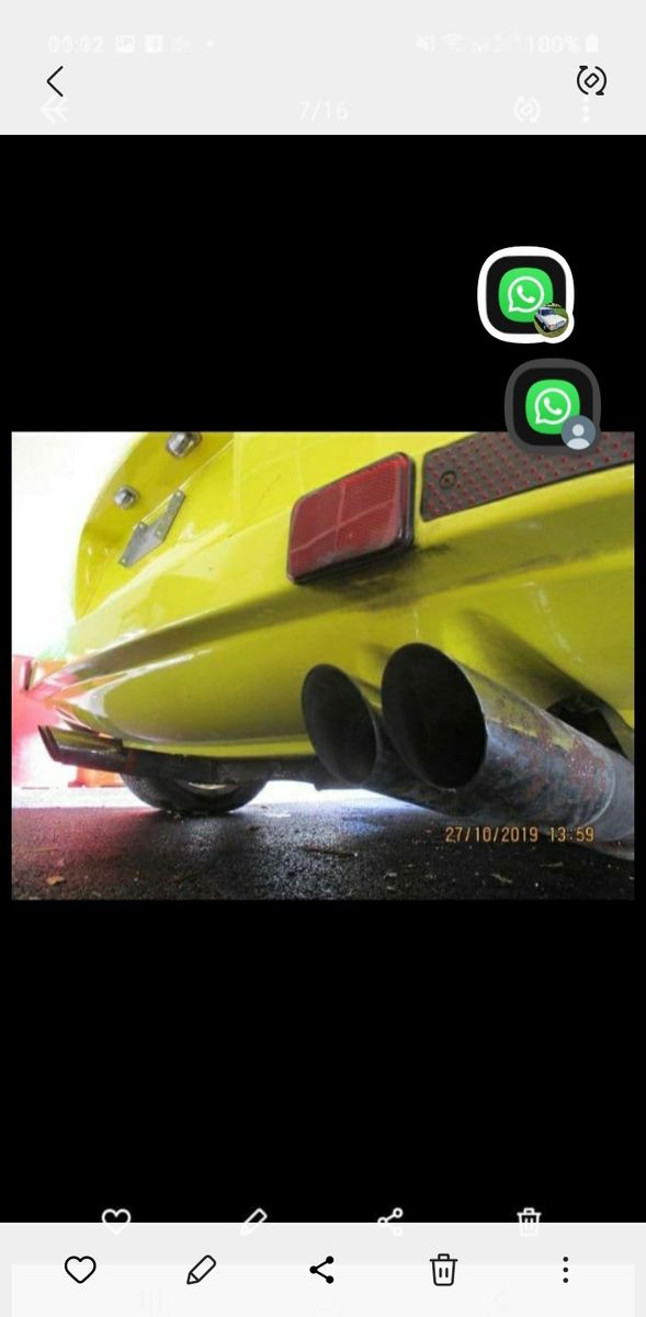

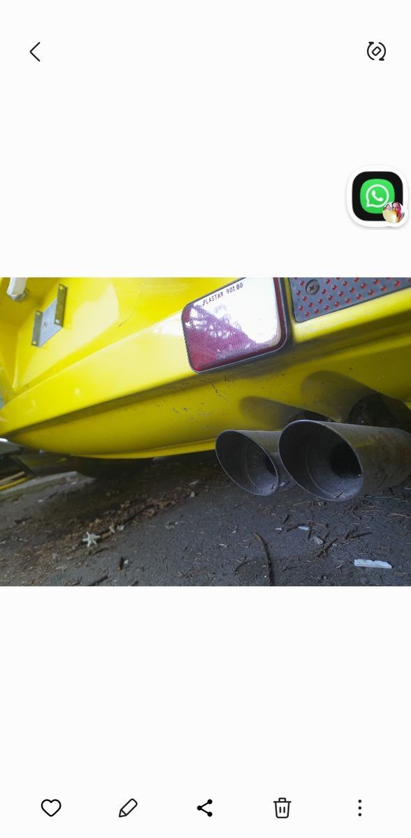

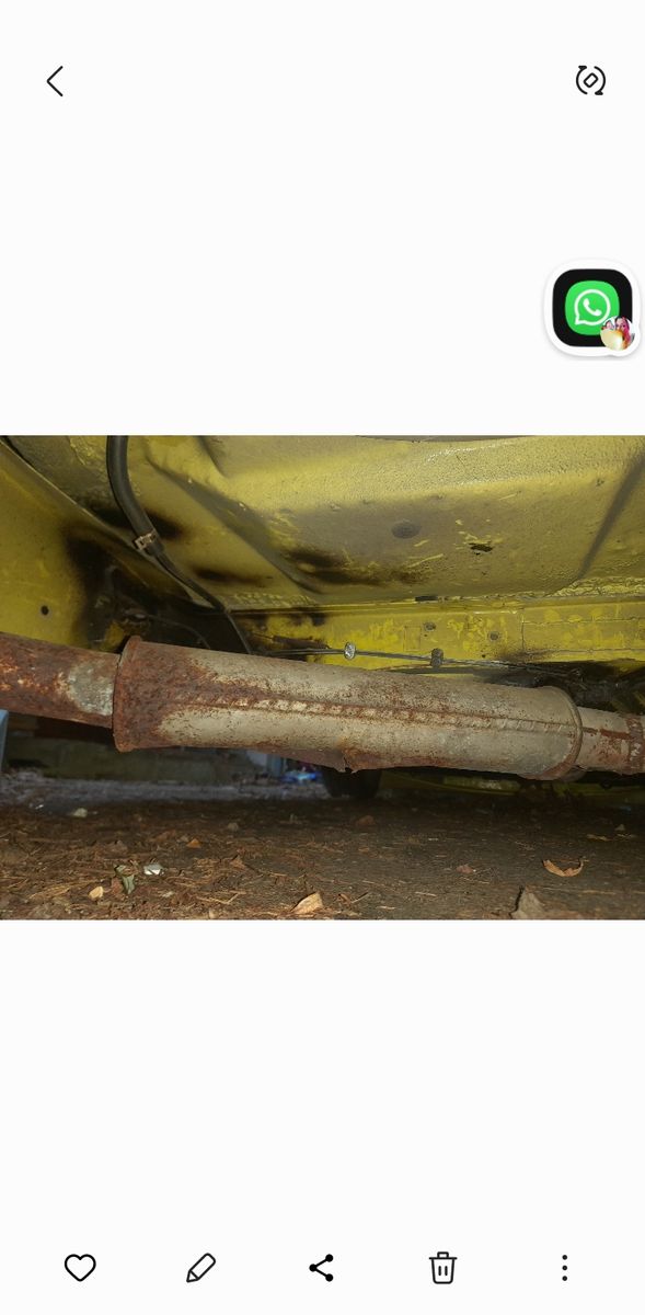

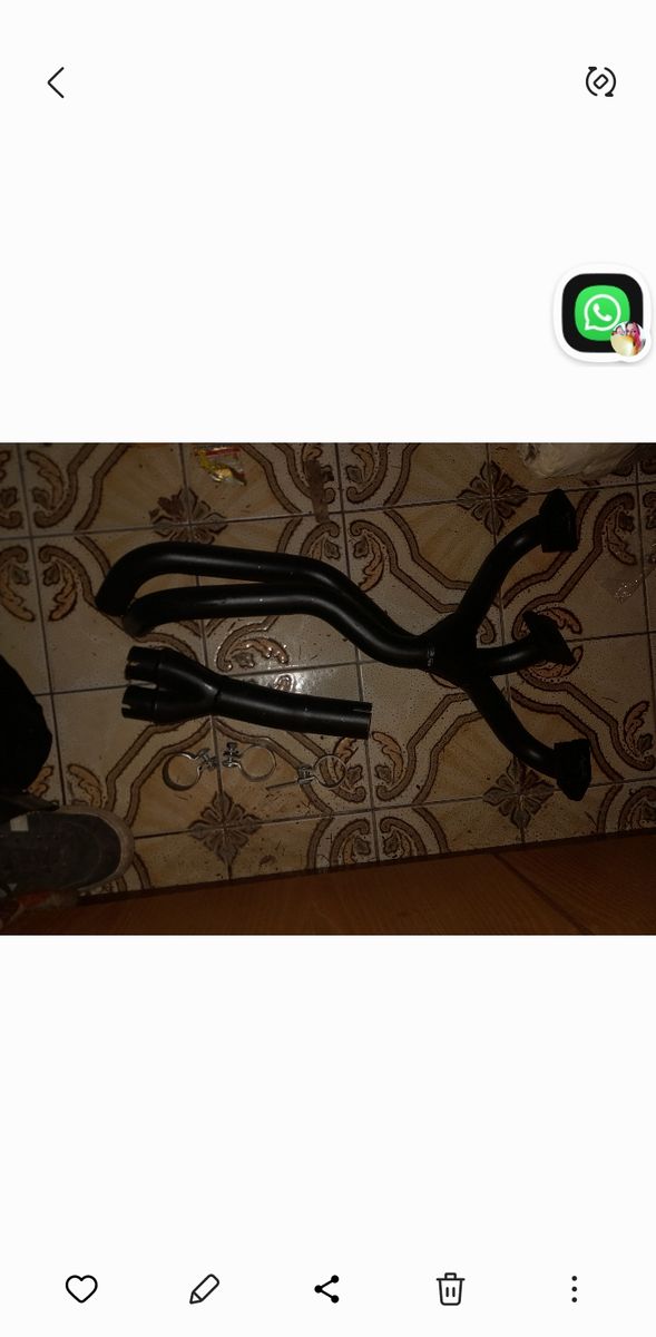

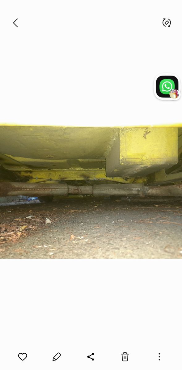

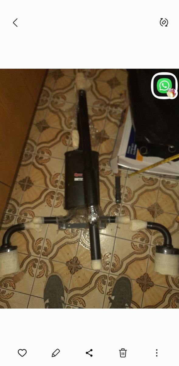

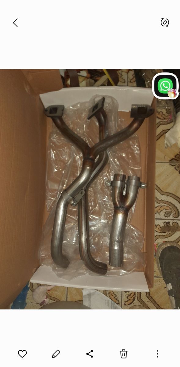

    Ich will nen lcb fächerkrümmer und neuen auspuff verbauen, bzw muss da der alte selbstbau auspuff durchgeschraddelte töpfe hat und der super dünn ist(denke passend für den ursprünglichen special motor gewesen) möcht ich gleich mit krümmer alles tauschen....

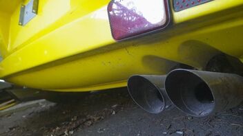

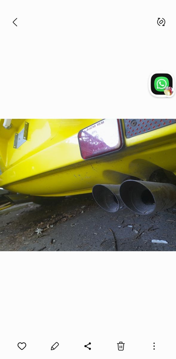

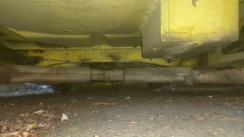

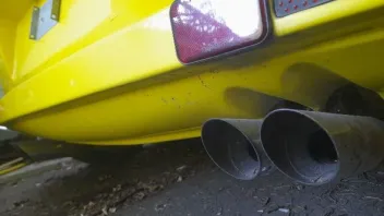

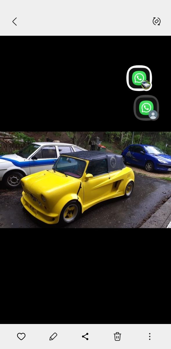

  • einer dieser beiden krümmer und die schwarze auspuffanlage und dann die alten endstücke wieder aufschweissen damit optik gewahrt bleibt und die einzelgenehmigung nicht infrage gestellt wird..ist nen monster breitbau...mit extra aussparungen für die endrohre(kein body kit...ist alles von zwei blechnern handgedengelt und angeschweisst...das ding isn panzer...aber deshalb auch hart verbastelt bzw "einzigartig" und ist immer ne challenge irgendwas dran zu machen)
  • Also der knochen vom cooper bringt gar nix, musst schon auch unten versetzt werden.
    Dazu Löcher bohren und die verstärkungsplatte erweitern.
    Auserdem kann man auch den Rahmen ein Stückchen aussägen, aber nur so 5 mm des gebogenen wo er anstößt.
