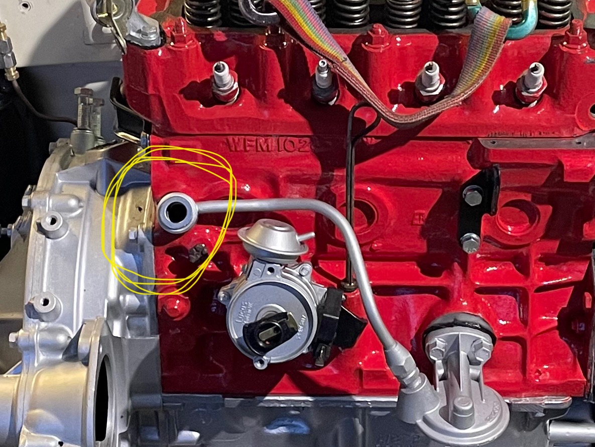

Wenn es ein SPI Block ist, braucht es eine Metall Leitung die mit einem Überwurf und einer Dichtung eingeschraubt wird.
Dann wirst auch einen anderen Ölfilterhalter benötigen

ich bin auf der Suche nach einer Hohlschraube für die Oelleitung.
Ist für einen 1300 er A+ Motor. Vielleicht hat ja wer noch eine liegen.
Teilenummer 2A715 passt bei mir leider nicht.
Wenn 2A715 nicht passt (zu klein ist), handelt es sich bei deinem Block um einen SPi Block, wie Die Werkstatt schreibt.
Oder ggf auch um einen 1275er Mini Sprite (HIF38 Vergaser) Block, der parallel zum SPi noch in UK und F weiter vertrieben wurde...
Diese Blöcke haben ein 11/16" UNF Gewinde, statt einem 5/8" UNF, wie vorher alle Vergaser-Blöcke bis inkl. Vergaser Cooper hatten.
11/16" UNF ist leider kein Regel- sondern ein Sonder-Gewinde. Warum man das bei Rover gemacht hat, wissen vielleicht nur die Ingenieure von damals...
Dafür gibt es keine passende Hohlschraube. Man könnte eine anfertigen (lassen), würde dir aber auch nicht weiter helfen, da die Bohrung in der Ölleitung auch 5/8" hat und eine 11/16" UNF da nicht durch passen würde...
Du bräuchtest entsprechend eine SPi-Ölleitung, die aber auch am Filter-Ende dieses 11/16" Gewinde hat und somit einen SPi-Filteradapter. Das Verschraubungs-System taugt aber nicht die Bohne und wird gerne undicht... Neue Leitungen sind nicht mehr zu bekommen...
Alternative wäre dann noch eine flexibele Stahlflex-Leitung mit entsprechenden Adaptern.
Z.B.: MOC1020 von Minispares, bei der dein Ölfilter-Adapter bleiben könnte...

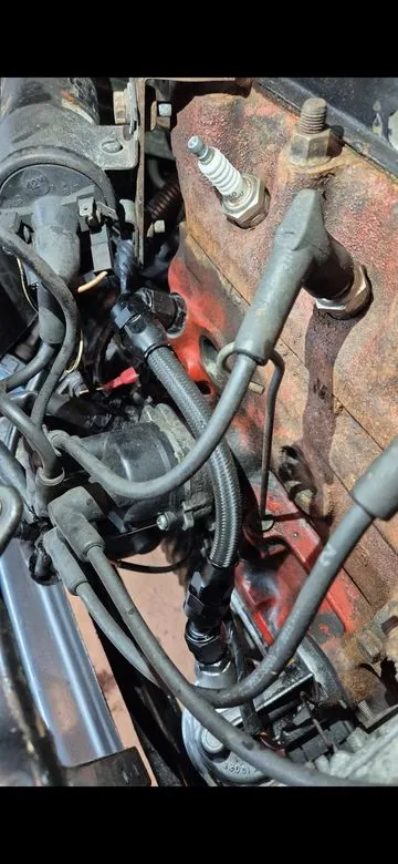

Ich nehme da immer die Dash Leitungen z.B.von BAT Motorsport GmbH
Der Inhalt kann nicht angezeigt werden, da er nicht mehr verfügbar ist. 2x Gewindeadapter 11/16 -18 Unf zu Dash 8
1x Alufitting Dash 8 90°
1 x Alufitting Dash 8 30°
1 x PTFE Nylon Flexleitung Dash 5 50cm
Alles zusammen incl. Versand 59,50€
Gruß Lutz
Der Inhalt kann nicht angezeigt werden, da er nicht mehr verfügbar ist. Der Inhalt kann nicht angezeigt werden, da er nicht mehr verfügbar ist. 2x Gewindeadapter 11/16 -18 Unf zu Dash 8
Gruß Lutz
