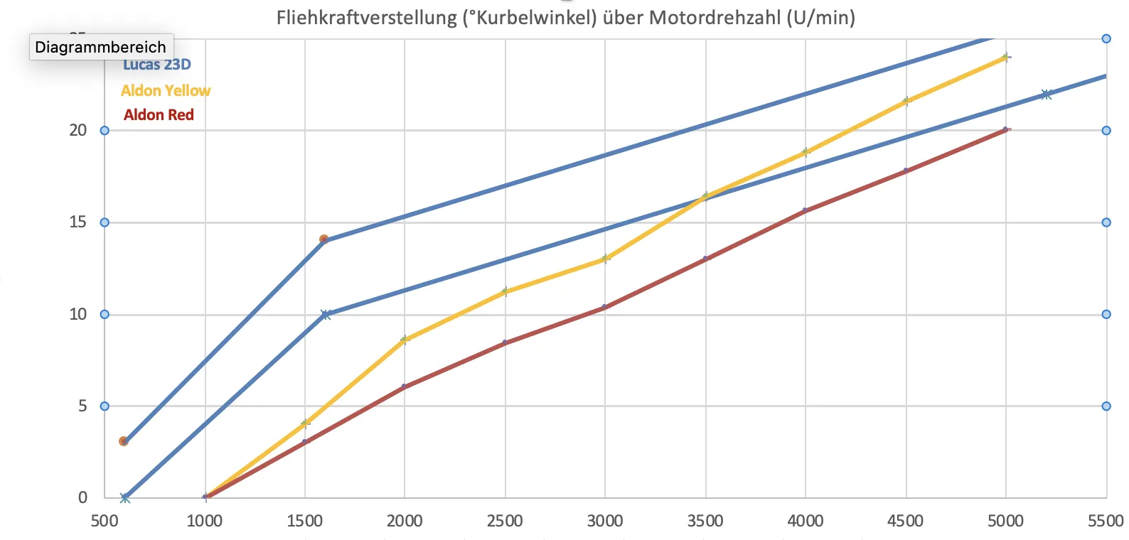

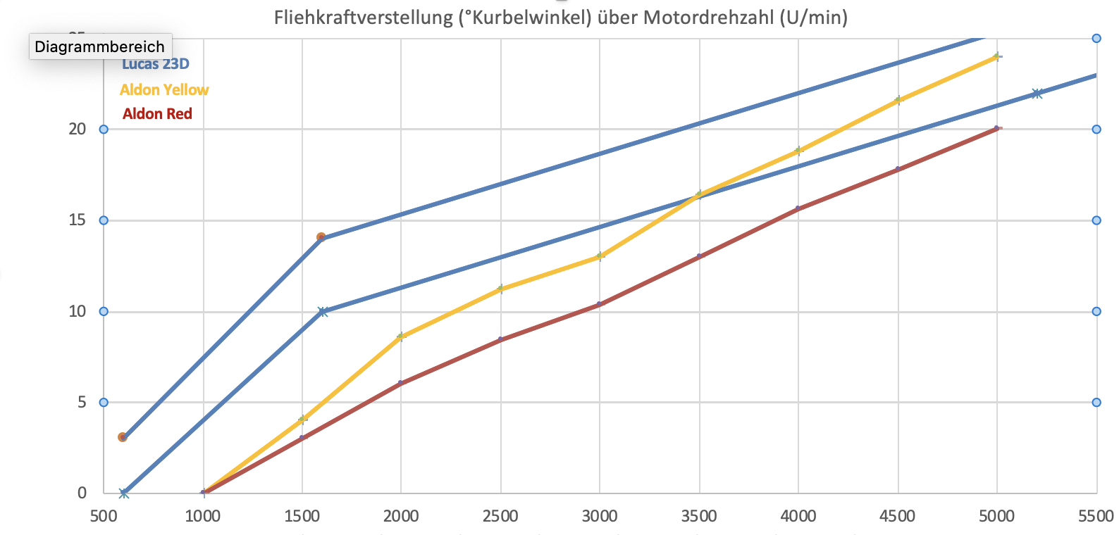

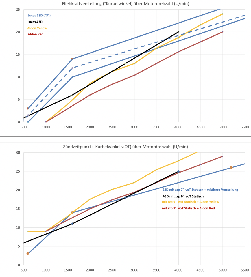

    Zunächst die Fliehkraftverstellungen (immer schon auf Motor / Verteilerdrehzahl und Winkel achten)..
    Das Datenblatt gibt als Verstellung in °KW vor oT an (blaue Kurven)
    0..3/600
    10..14/1600
    22..26/5200
    28..32/7000
    Aldon Yellow / red hab ich im englischen mini Forum gefunden
    Aldon Red/yellow Advance Curves - Electrical
    Aldon Red/yellow Advance Curves - posted in Electrical: As we have lots of questions here about Aldon Distributors, I have spoken to Aldon and had the…
    www.theminiforum.co.uk
    und auch hier im Forum .. RE: 123 Zündung
    Die Kurven passen "fast" .. ich bleib bei den englischen, die seien von Aldon direkt

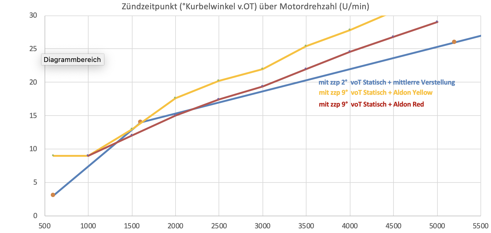

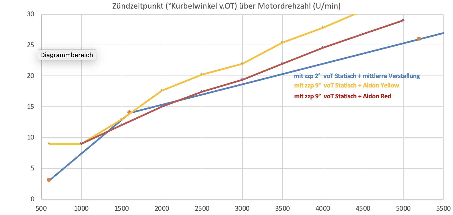

    Fliehkraftverstellung ist ja nur die halbe Wahrheit (beim S immerhin die halbe Wahrheit, da keine Unterdruckverstellung vorhanden ist.

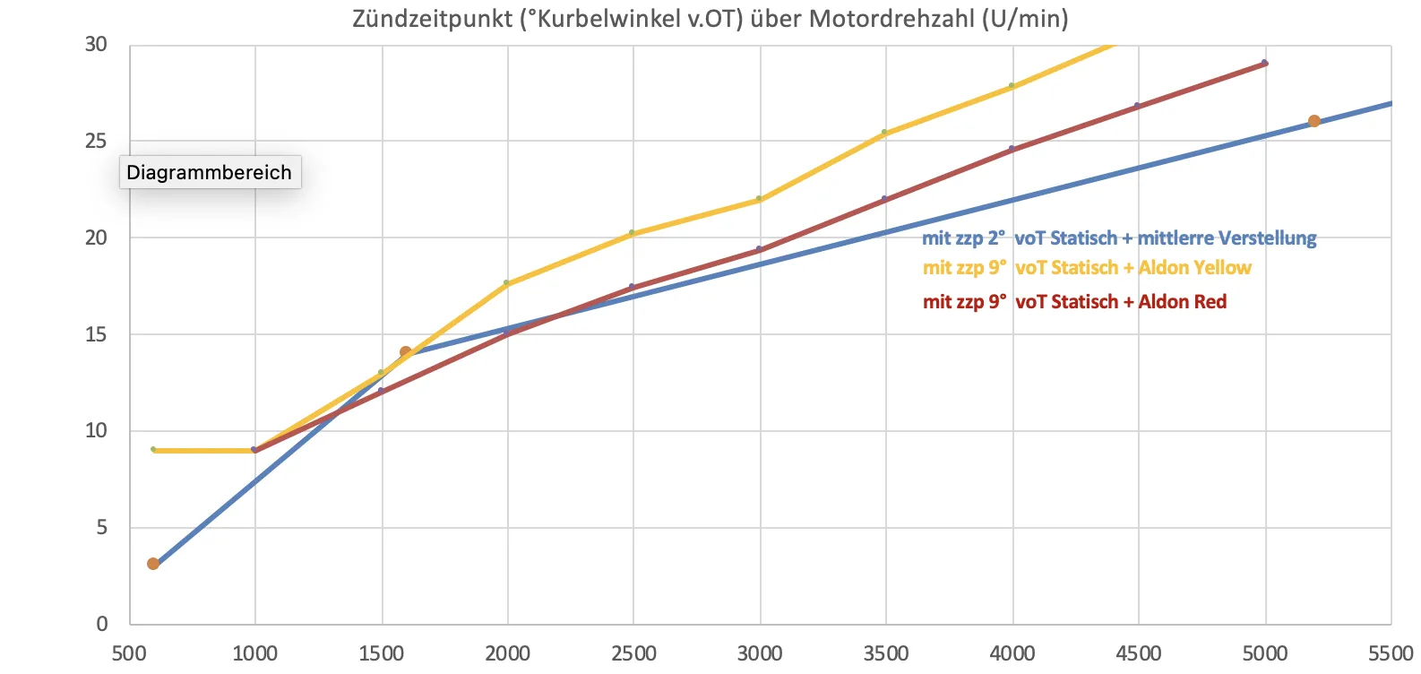

    Also Umrechnen auf Zündzeitpunkt .. nur den kann ich abblitzen.
    Das "Datenblatt" gibt 2° voT statisch .. oder 4° bei 600U/min an. Ist ja auch quasi das gleiche .. wenn ich 2°nehmen und eine mittlere Verstellung bei 600U/min von 2° ...
    Im englischen Forum finden sich "for Aldon distributors only, the manufacturer'2 recommendation are as follows" ... 10:1 CR für den Yellow 8-10deg. Für den Red heist es "race only".. der Einfachheit halber nehme ich für Yellow und Red 9°voT
    Ich hoffe ich hab bis hier keinen Denkfehler gemacht ...
    - die 7..10° voT bei 1000rpm als übliche Empfehlung finden sich hier gut wieder
    - der Yellow / red verstellt erst deutlich später .. "low end torque" oder Klopfen bei niedrigen Drehzahlen kann hier schon kritischer sein
    - warum der red "race only" is erschließt sich mir noch nicht ...(wenn ich den auf 17..19@2000 einstelle wie angegeben .. dann schon

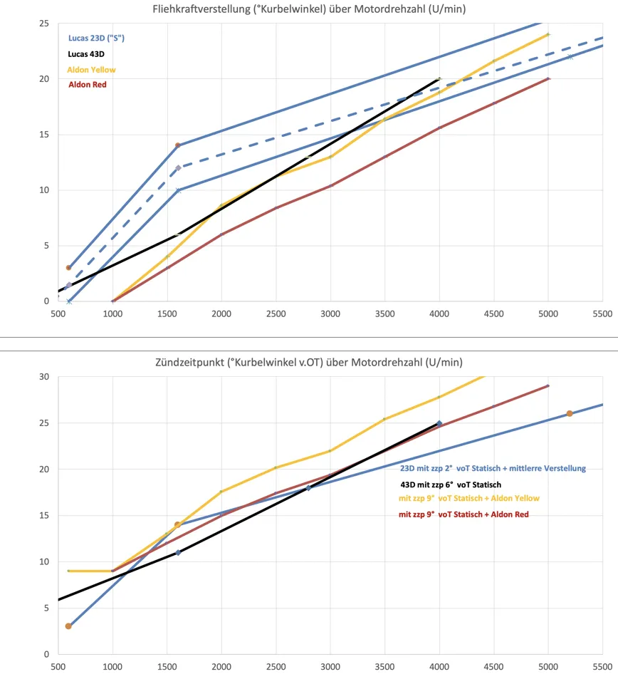

    Wenn jemand ne Verstellkurve vom Lucas 43D hätte ....
    Ich würde die Daten ggf als Diskussion nehmen ..ob es lohnt den Verteiler zu tauschen .. je nachdem WO sich Zündungsprobleme ergeben

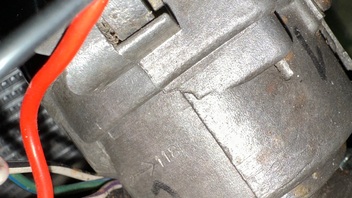

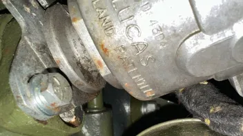

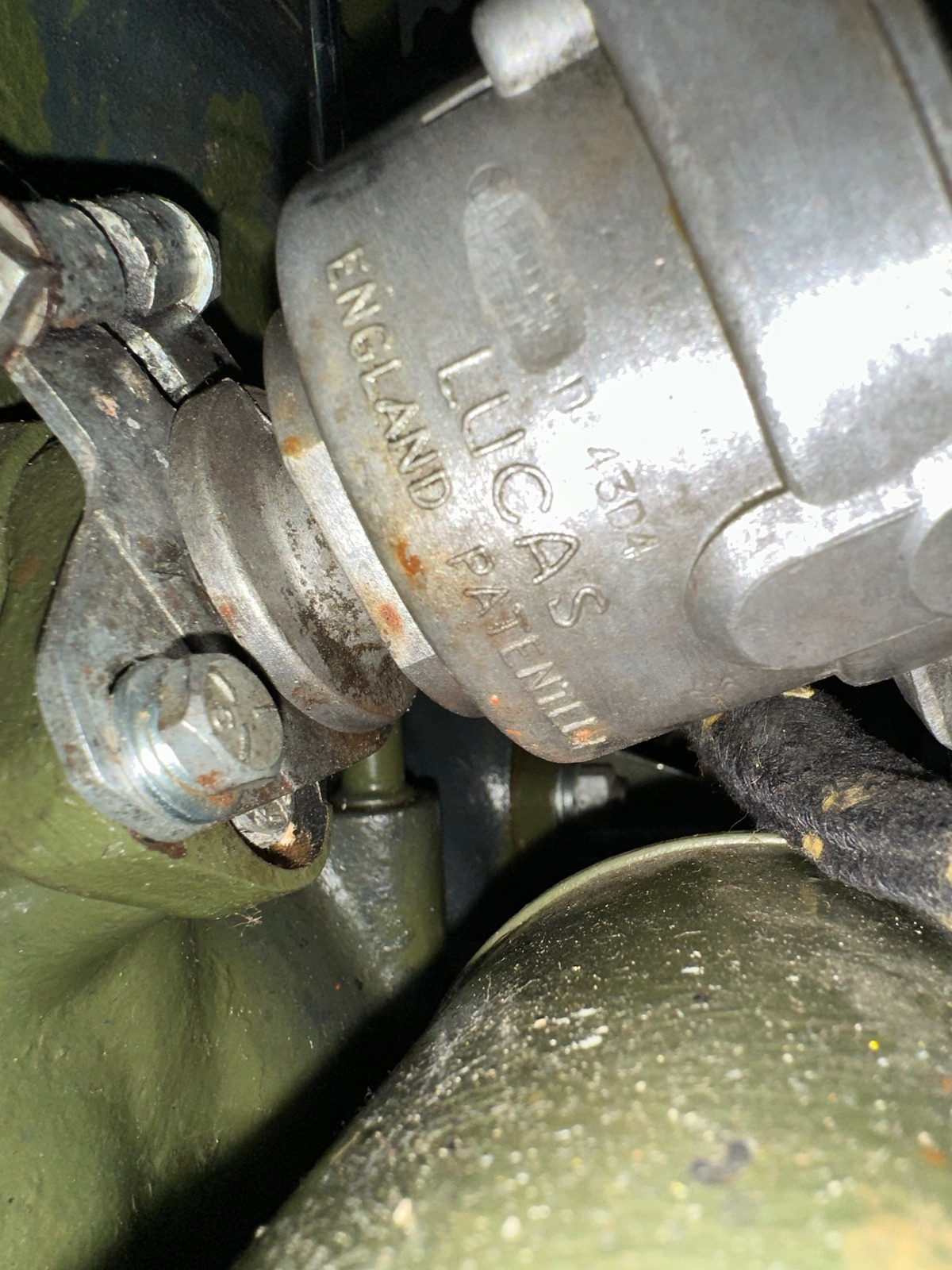

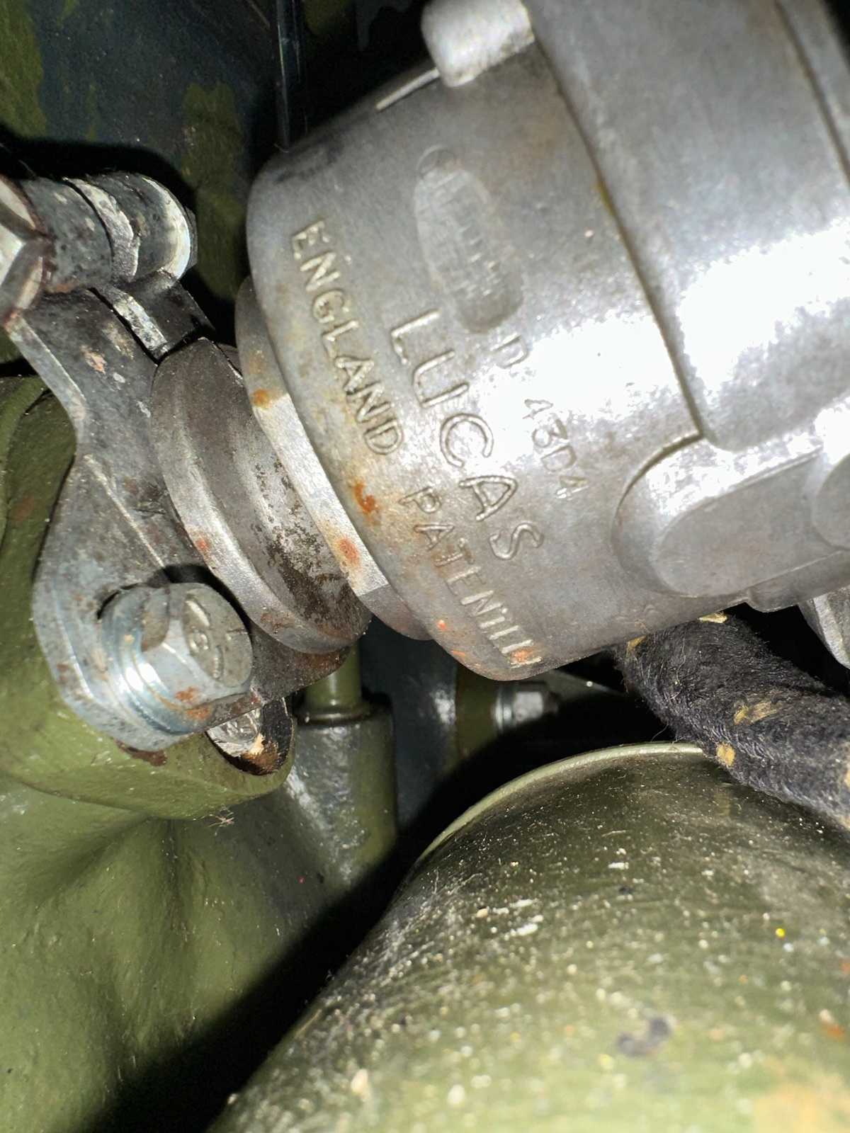

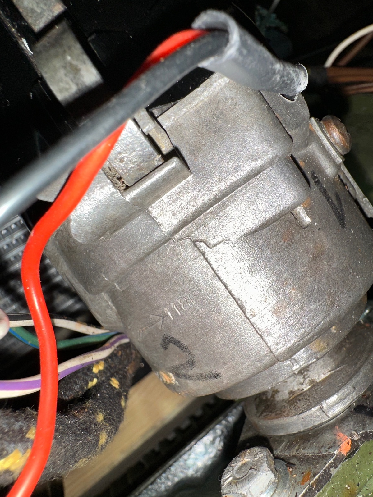

    Bin gleich mal zum Auto gefahren und nach Nummern gesucht

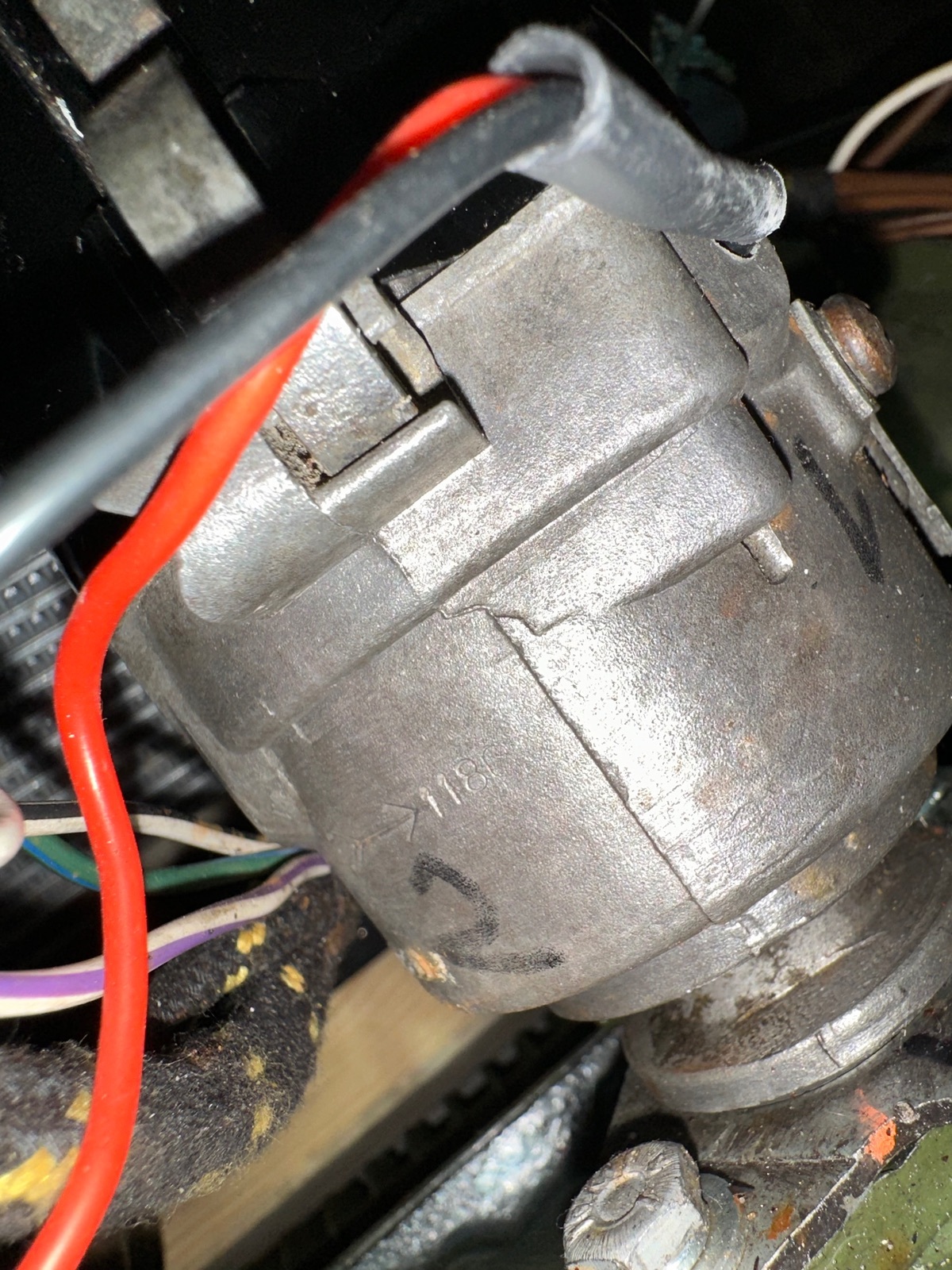

    43D4 wusste ich schon … Aber da wurde gedrehmelt .. die 1180 hinter dem Pfeil ..sagt mir nix
  • lüdder , du solltest in Betracht ziehen, daß in diesem Verteiler (bestenfalls) passend zum Motor Modifikationen vorgenommen wurden und daher die originale Nummer irrelevant geworden ist.
    Soweit ich mich erinnere, sind z.B. Aldon Verteiler aus originalen Einheiten hergestellt worden, hier sind auch die Nummern unkenntlich gemacht.
    Gruss Andy
  • Ja Andreas, das wäre möglich ... dazu müsste man den aber mal vermessen ...
    spannend ist, dass die Verstellkurve vom -originalen - 43D dem Aldon Yellow nicht ganz unähnlich ist ...
    genug der Theorie .. der Rest .. zeigt sich.
  • Interessant sind IMMER die tatsächlichen Verstellwerte und nicht das was am Papier steht. Die Werte liegen meist aufgrund von Fertigungstoleranzen und Verschleiß/Alterung) meilenweit von den Sollangaben.

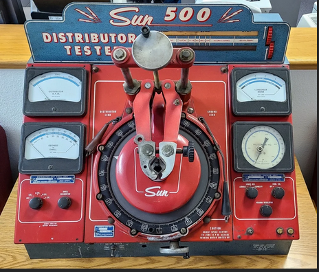

  • Idealerweise hat man hierzu einen Sun 404 (Nein, dies ist kein Error und auch kein Synthi :wink:) Verteilerprüfstand.

    Andererseits .. was ändert es ;-) .. der Prüfstand zeigt die Wahrheit hinsichtlich Lambda ..Zündung und Leistung. Ggf kann man eine Runde Nadeln sparen
