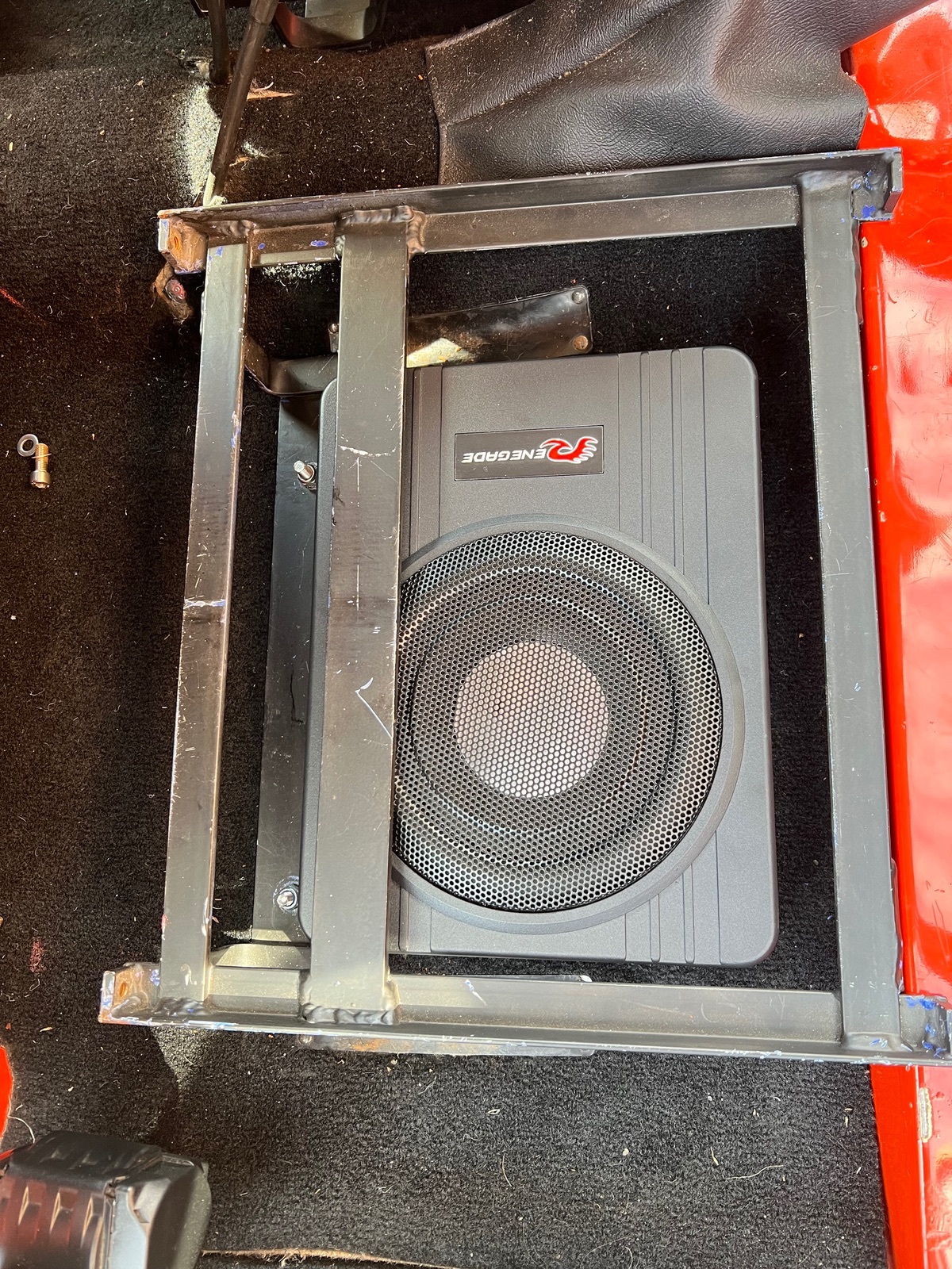

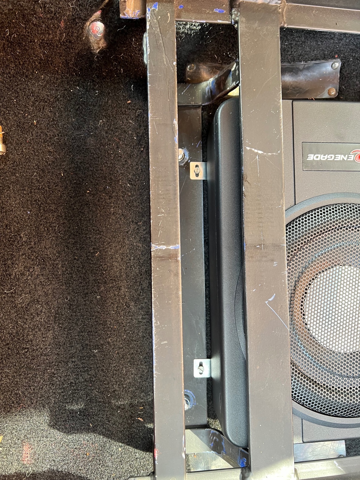

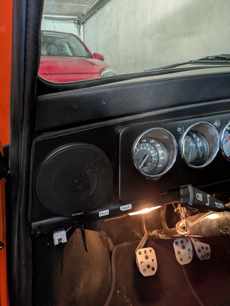

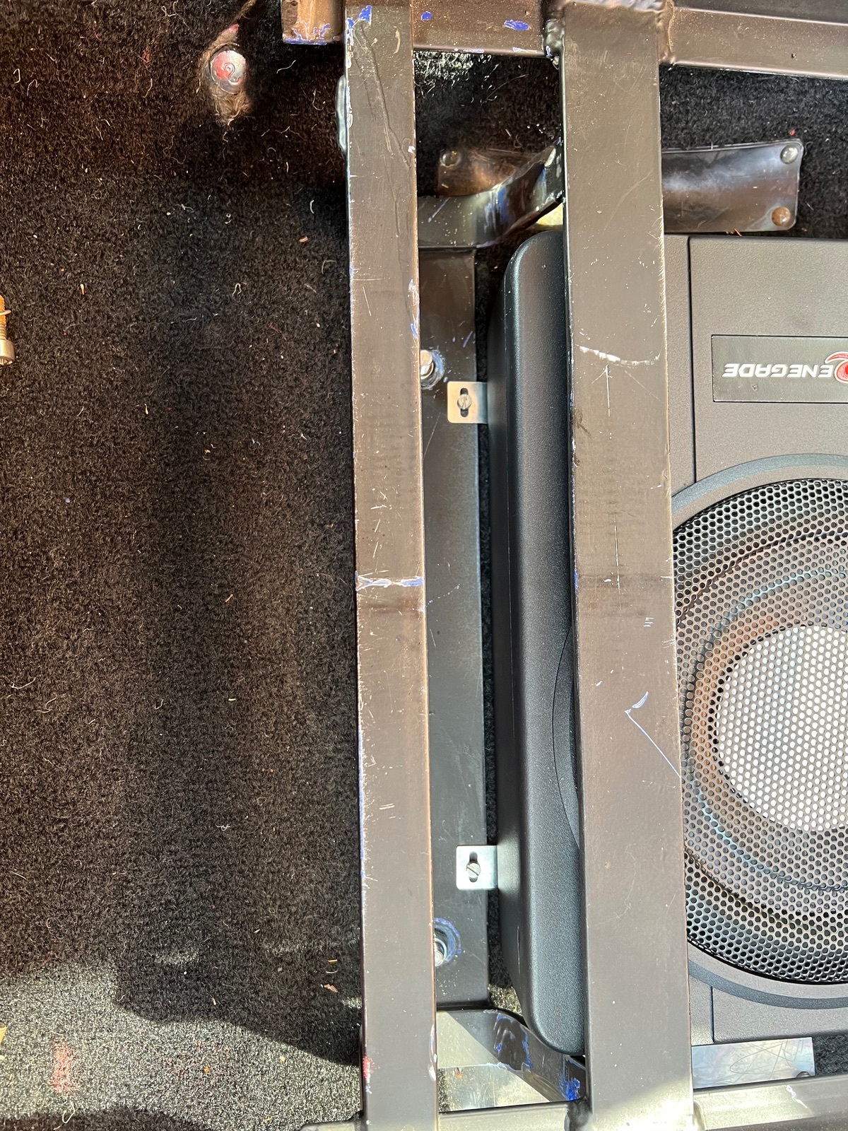

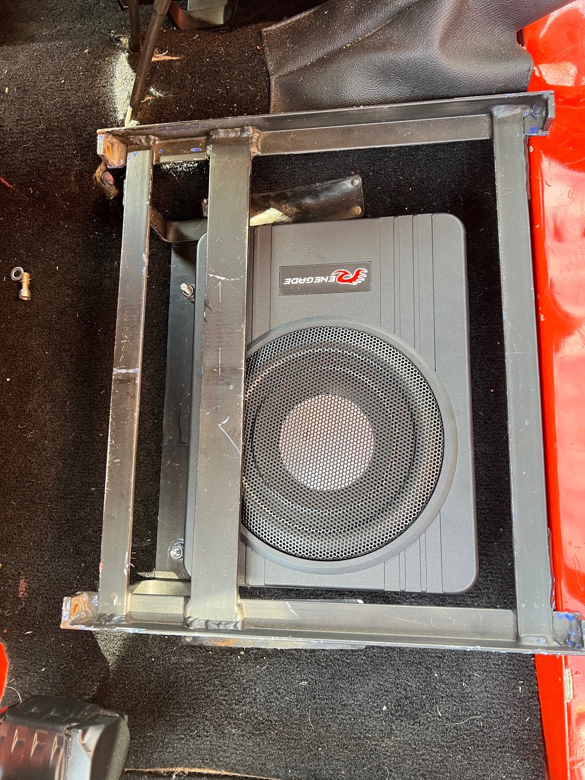

    Ich hab mich nach einem aktiven Subwoofer für "unterm Sitz" umgeschaut und der sollte die nächsten Tage hier eintrudeln. Durch die Sitzkonsolen ist da auch Platz für.
    Für die hinteren Lautsprecher wollte ich mal ausprobieren, ob die in die Seitentaschen passen. Eine Sitzbank hinten haben wir nicht, also ... warum nicht?

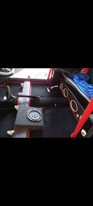

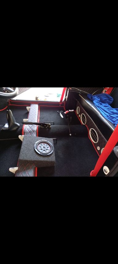

    Das Reserverad liegt festgeschraubt mit der Öffnung nach oben in der Mulde. Und in die Felge passt ganz locker der Korb des 200 mm Sub. Zumindest bei meinem ... :wink:
    Maximaler Mini - Gruß, Dirk :thumbs_up:

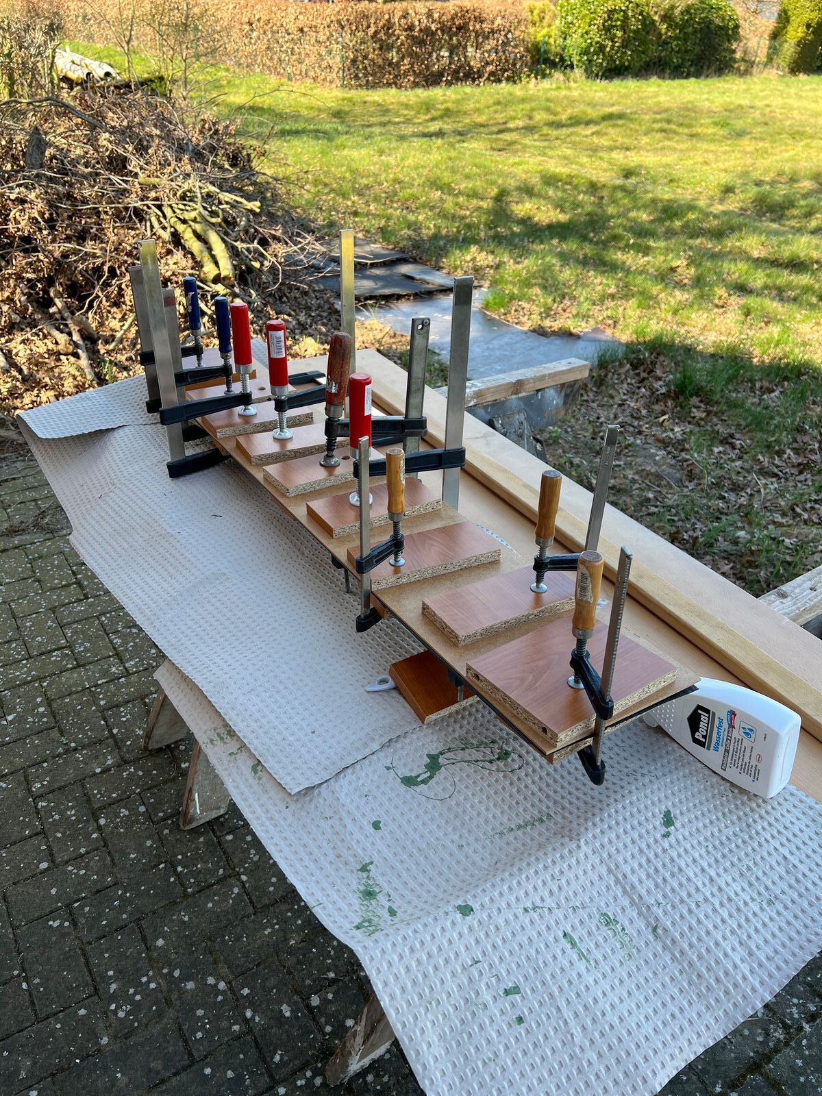

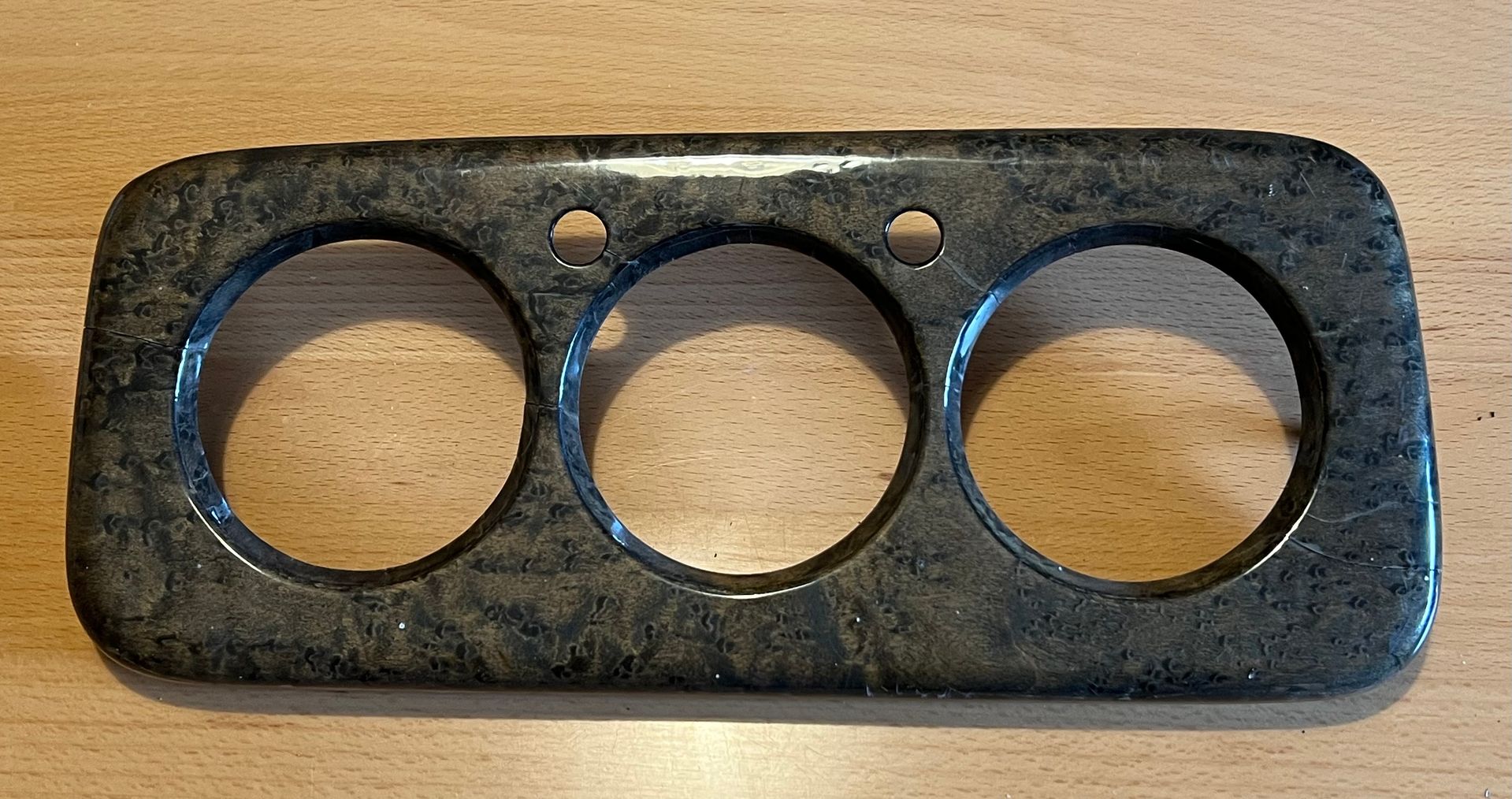

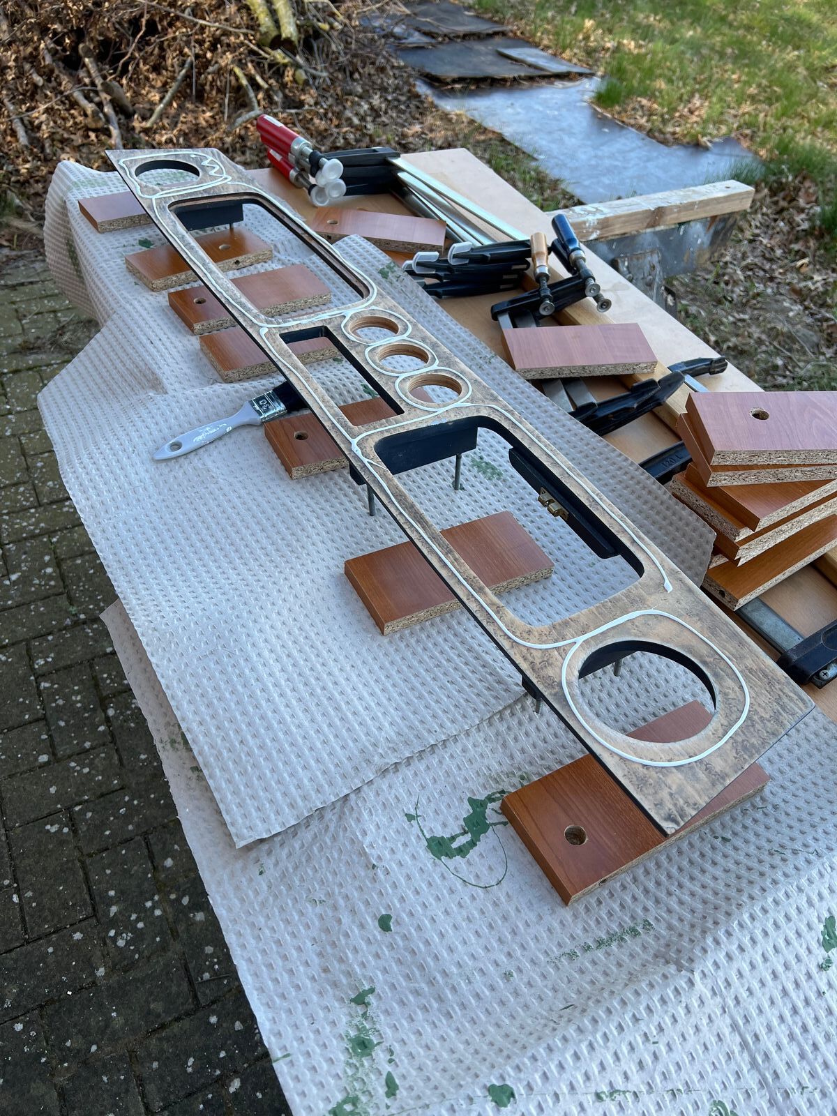

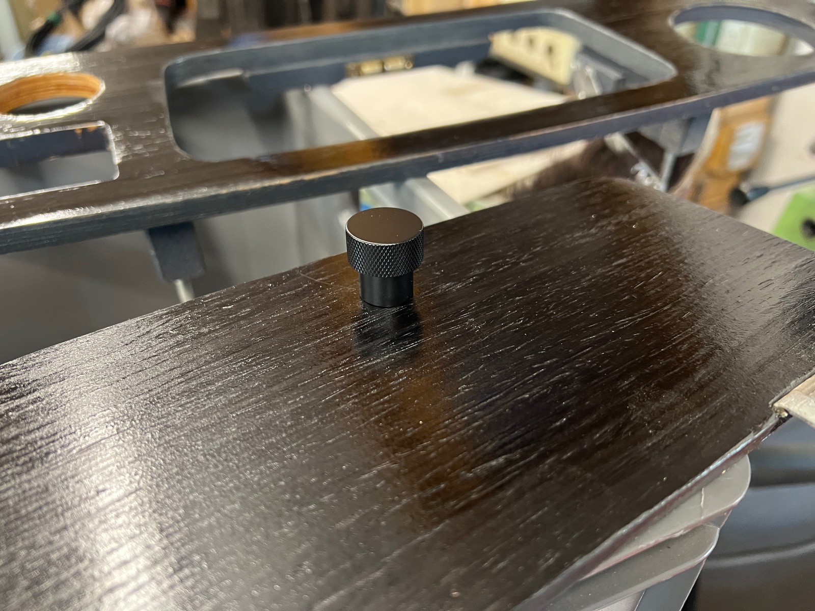

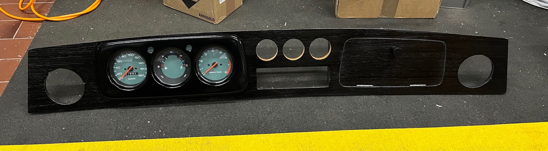

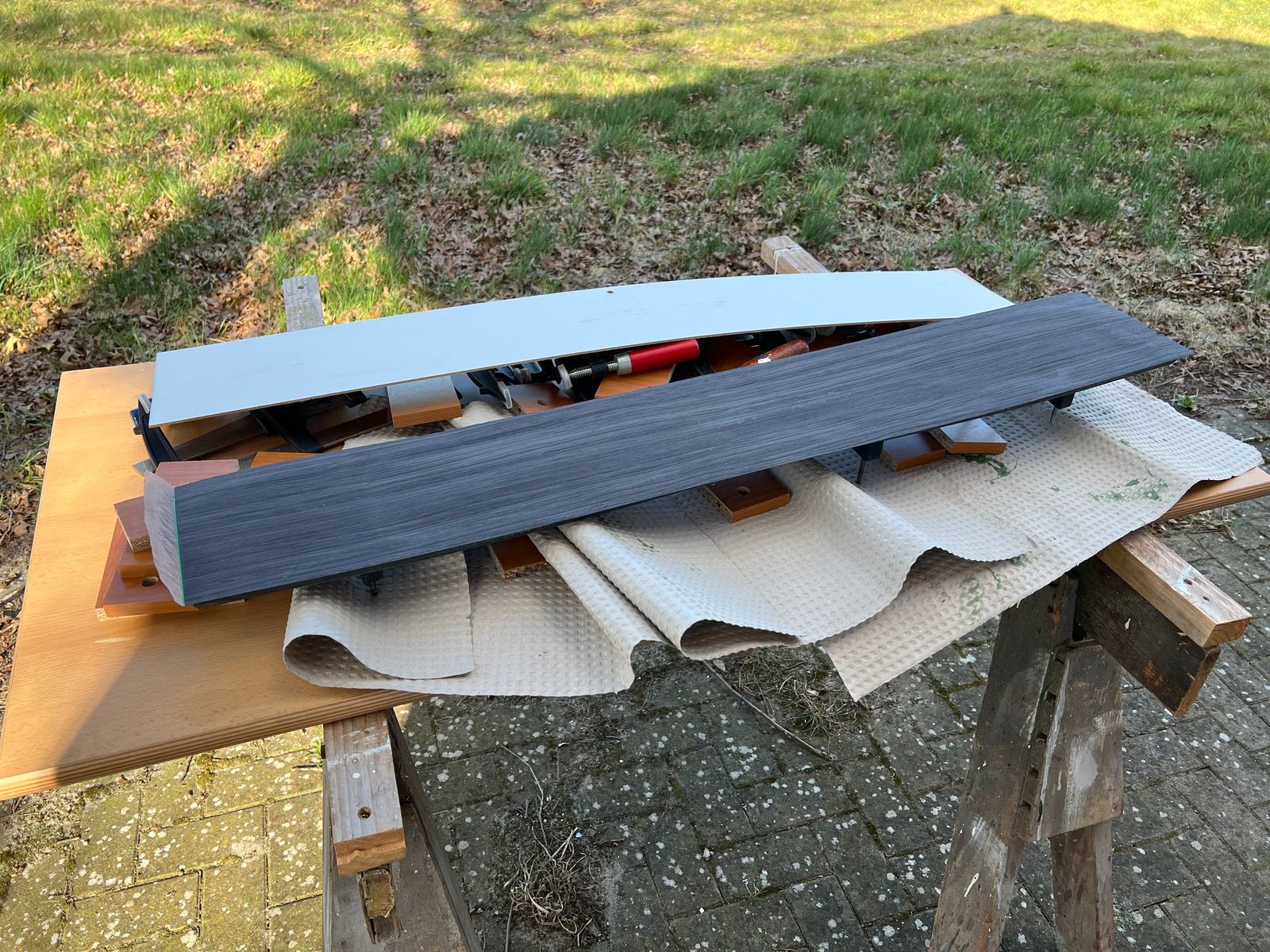

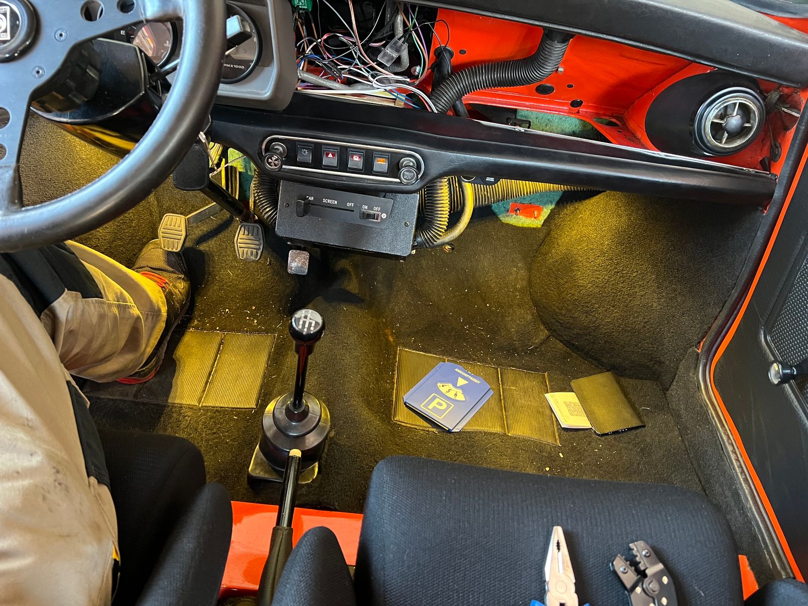

  • Moin,

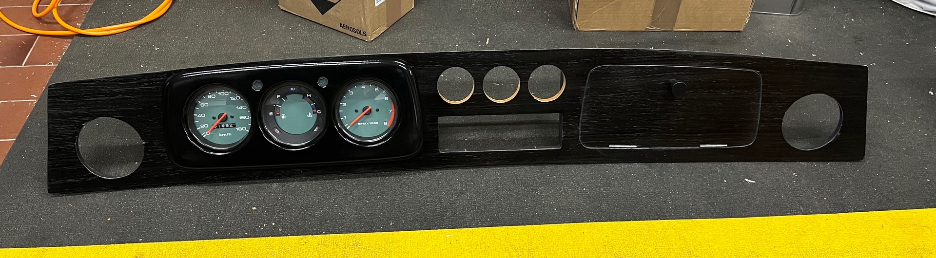

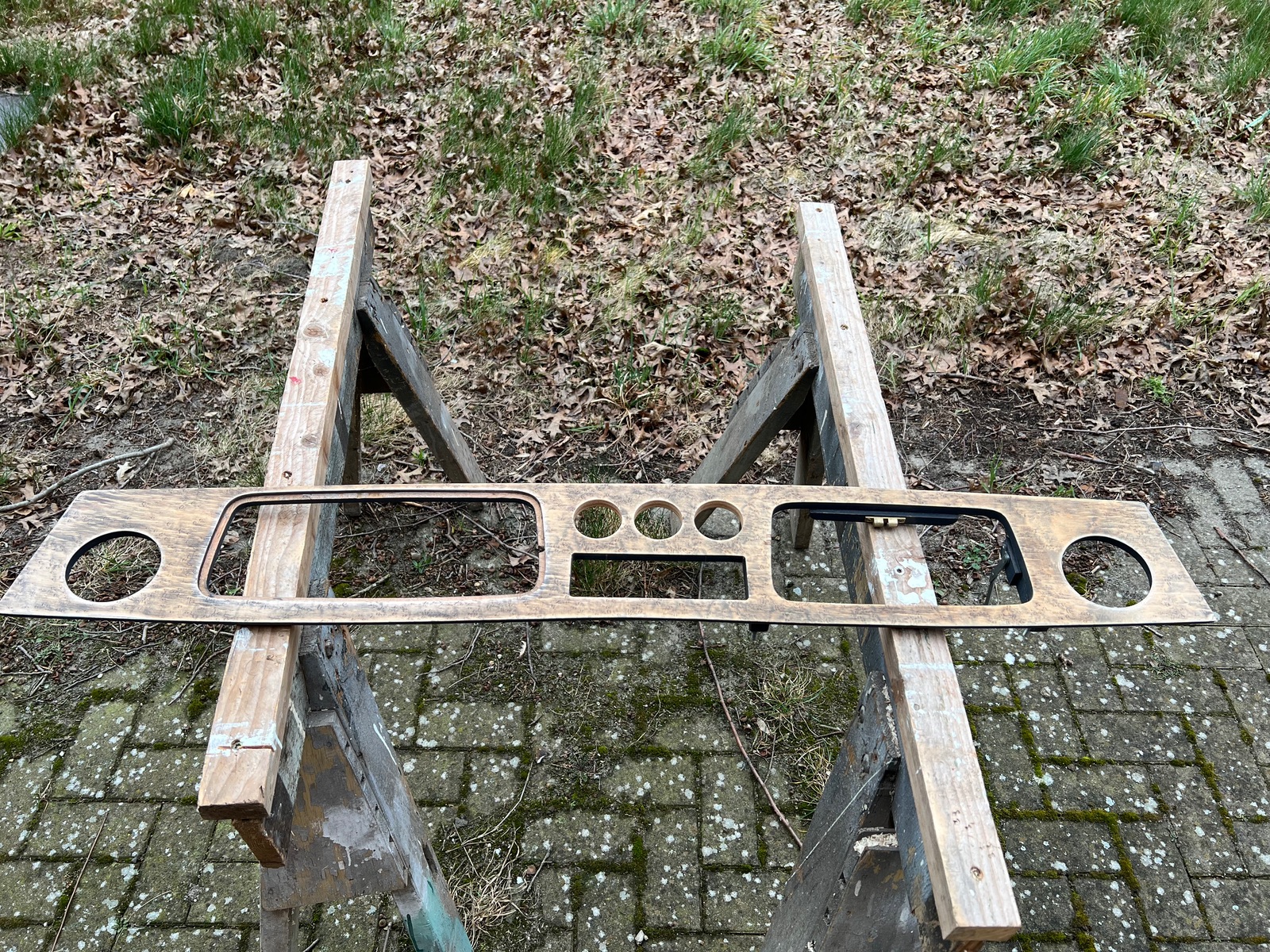

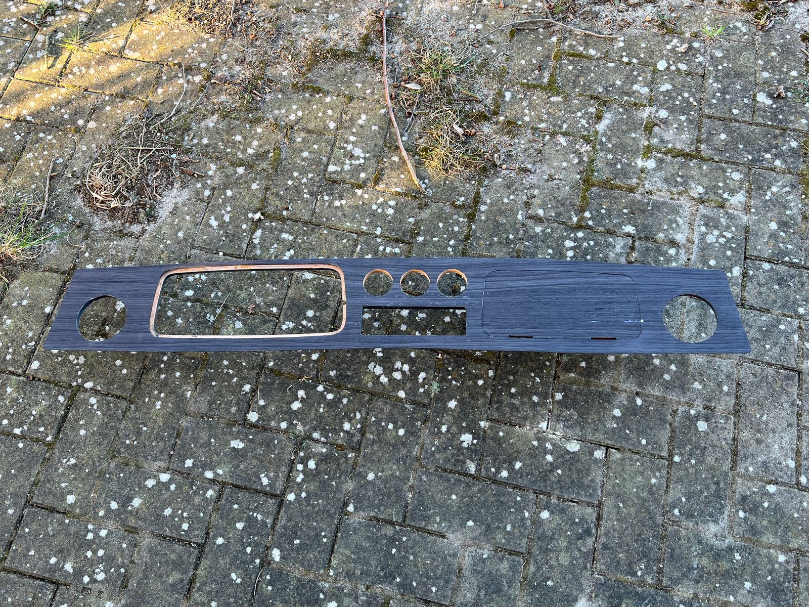

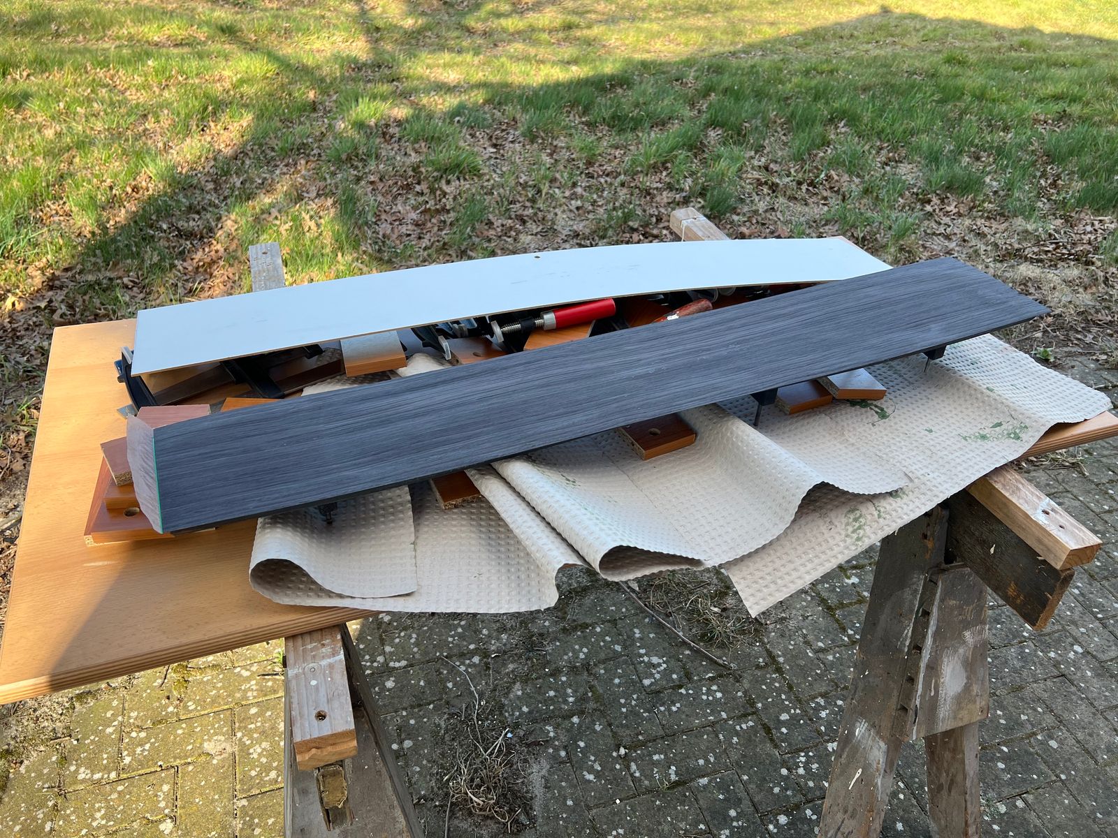

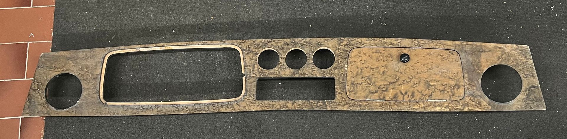

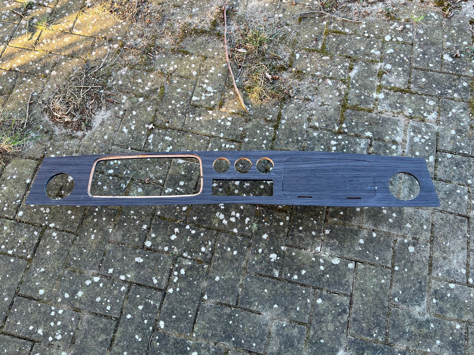

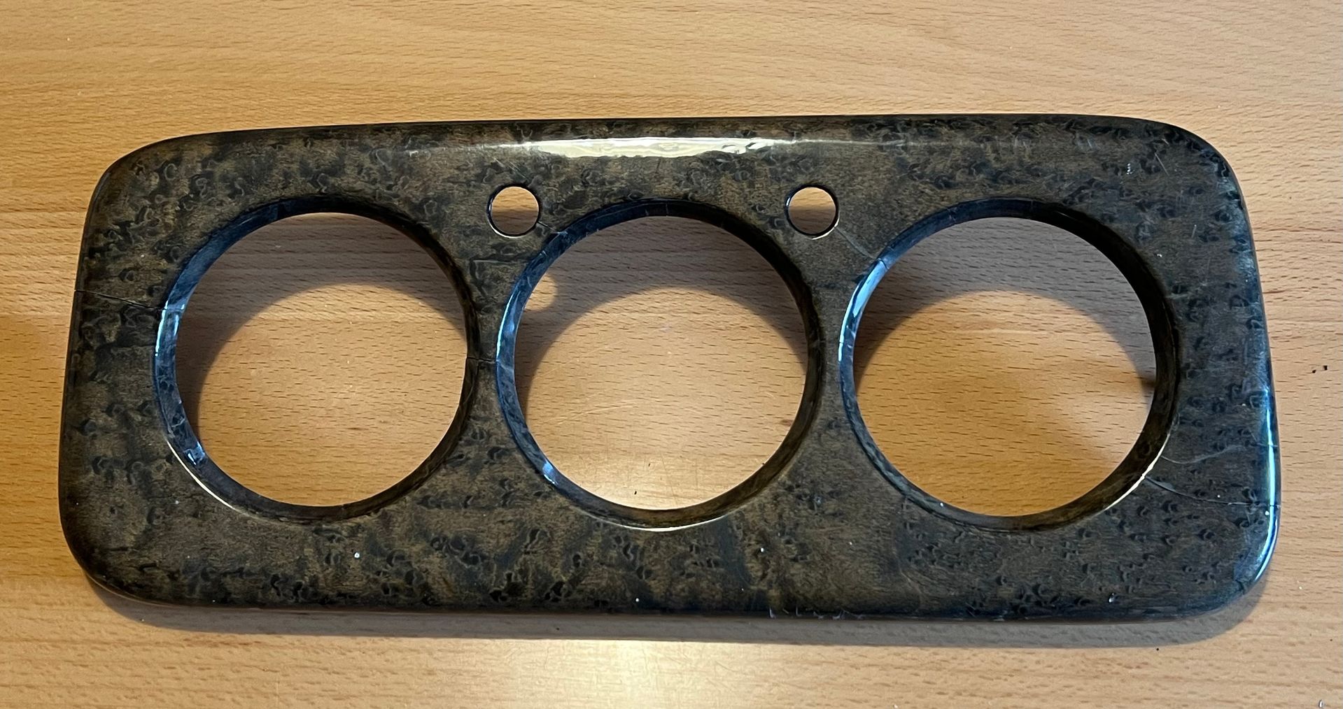

    am vergangenen Wochenende habe ich das Armaturenbrett mit Klarlack versehen und den neuen Knopf für das Handschuhfach angeschraubt:

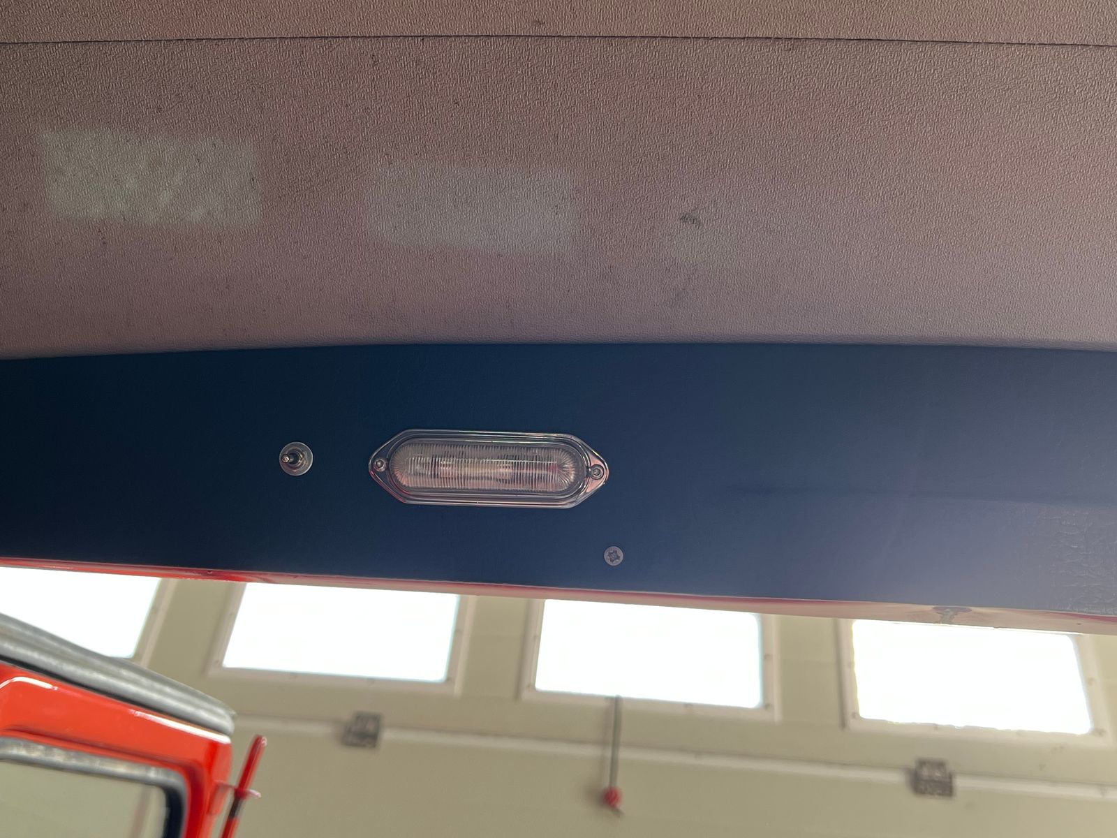

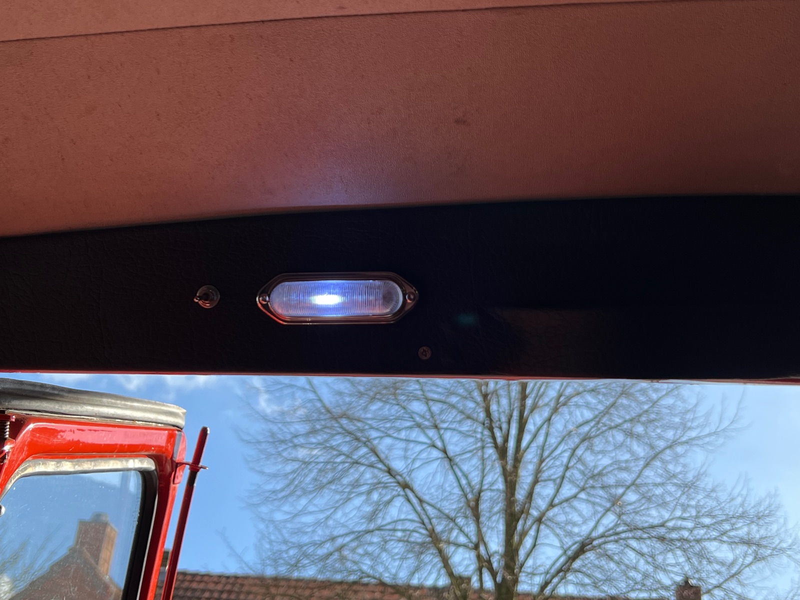

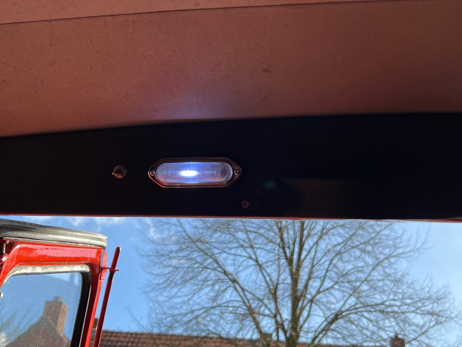

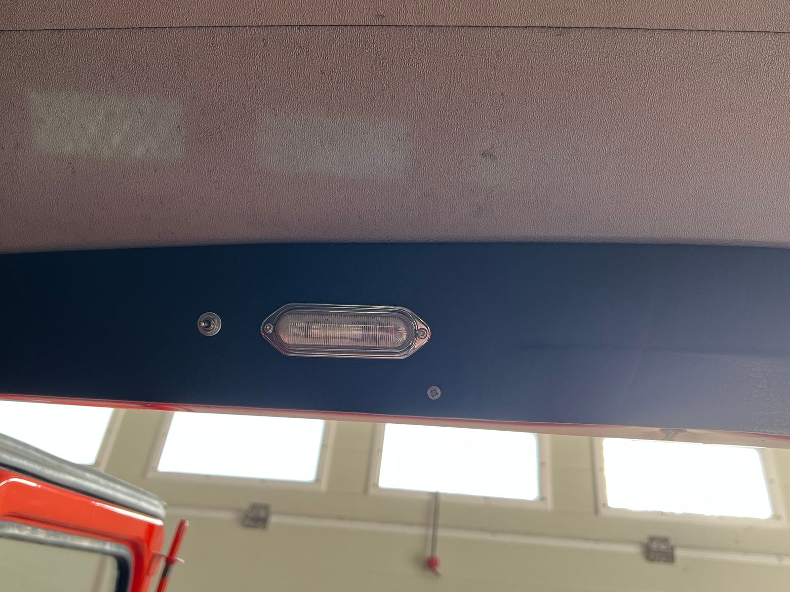

    Außerdem waren heute warmweiße LED Soffitten in der Post, die sind für die Innenraumleuchte:
    Jetzt muss ich nur herausfinden, wie ich den Himmel ausgebaut bekomme.
    In dem Zuge kann ich dann auch gleich die Antenne für den Funk ins Dach bohren und den neuen Himmel einziehen, den ich mit dem Estate damals mitbekommen habe.

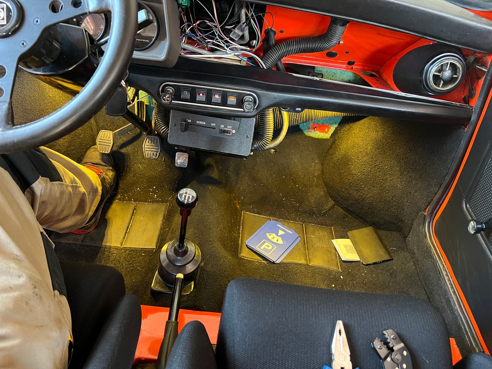

  • Mahlzeit,

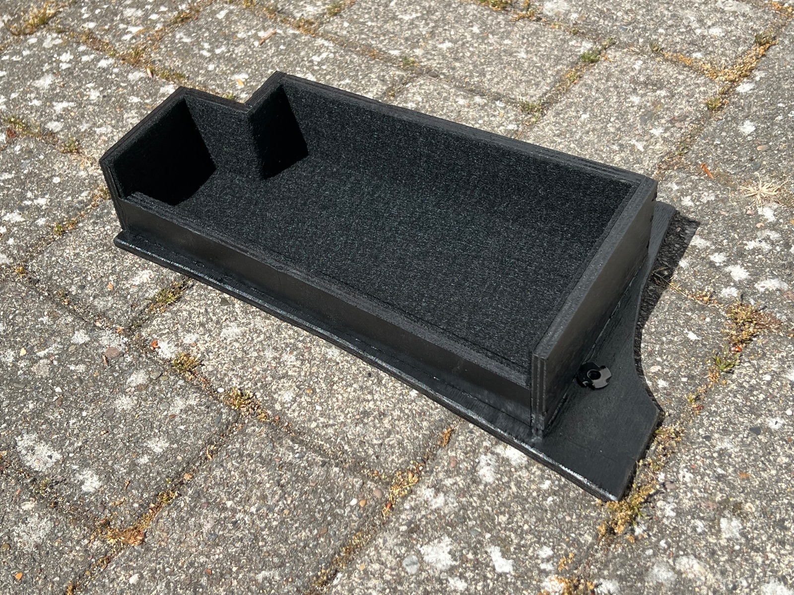

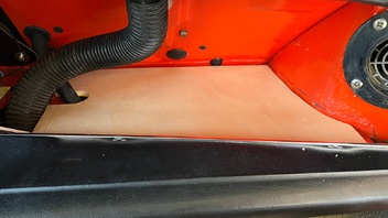

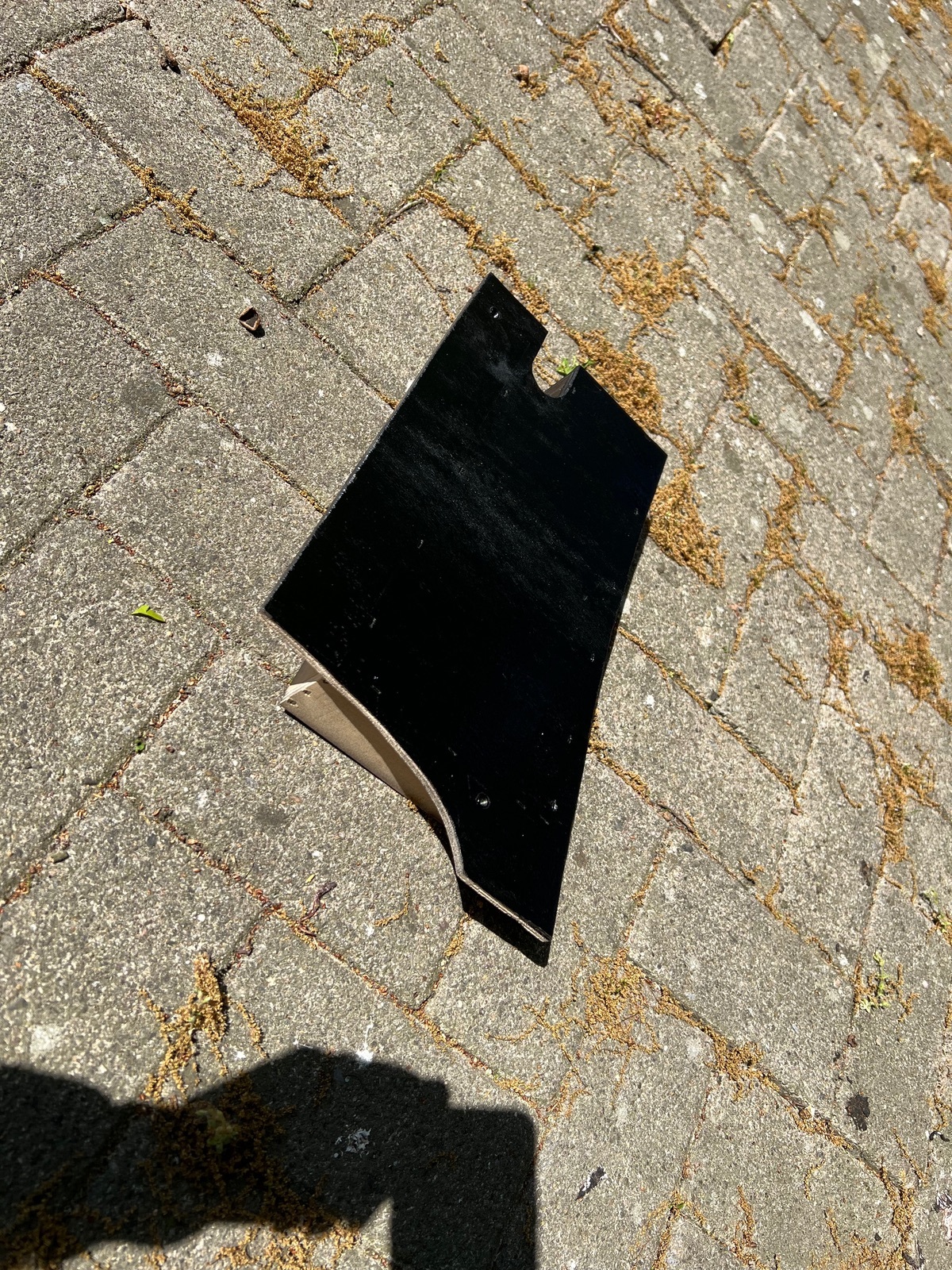

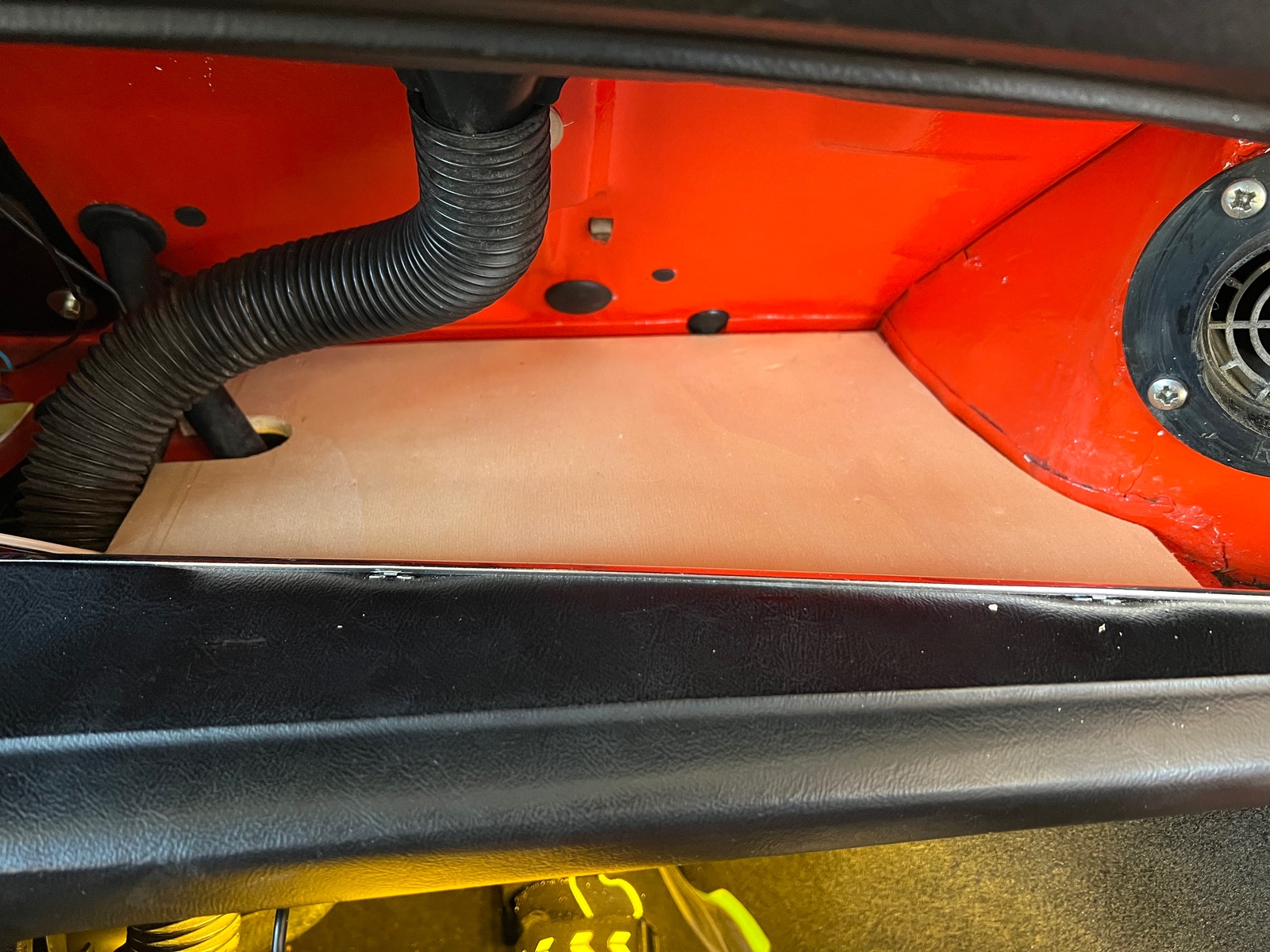

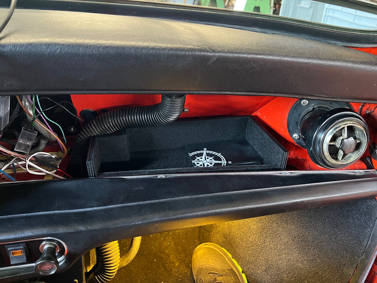

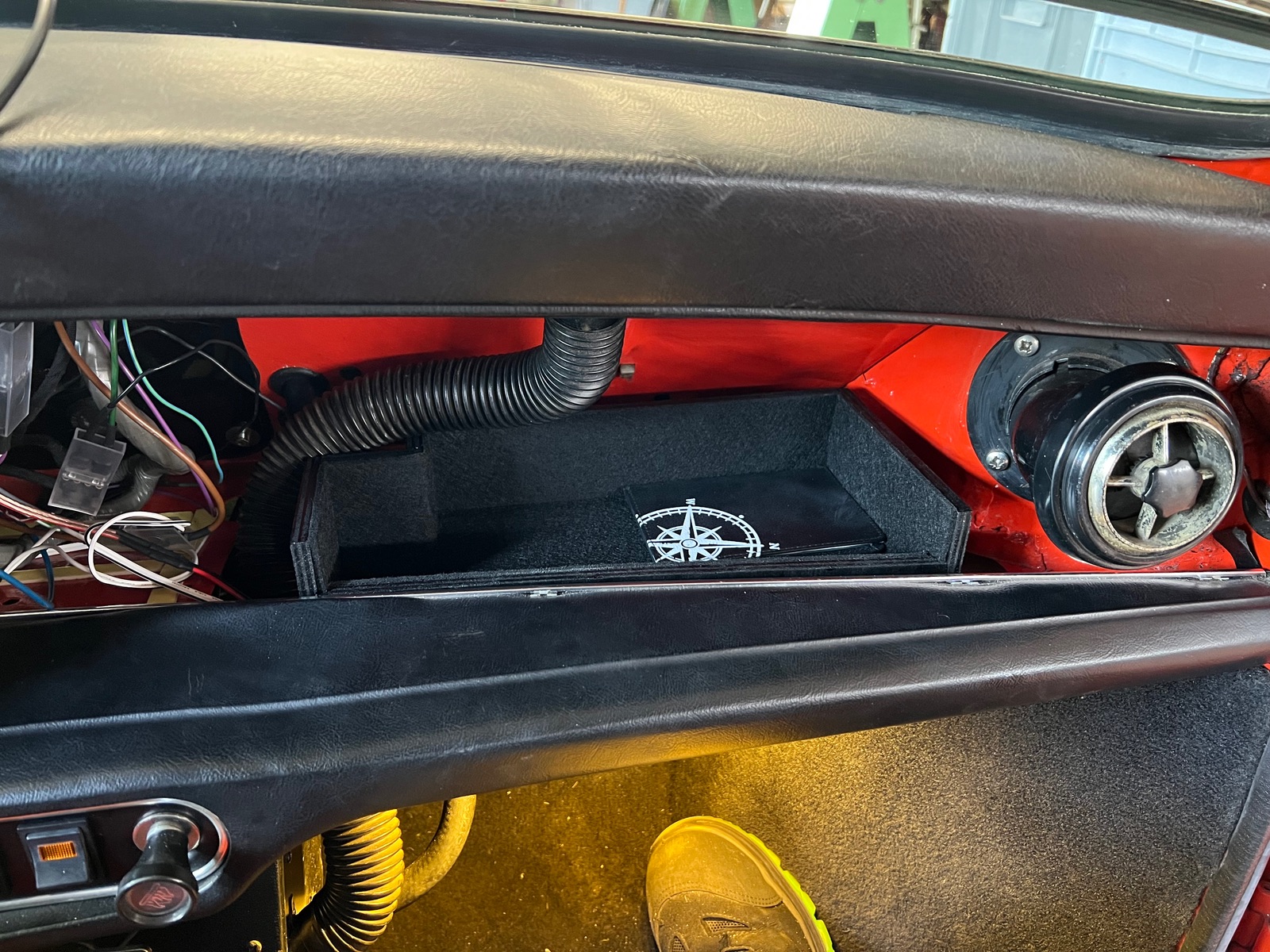

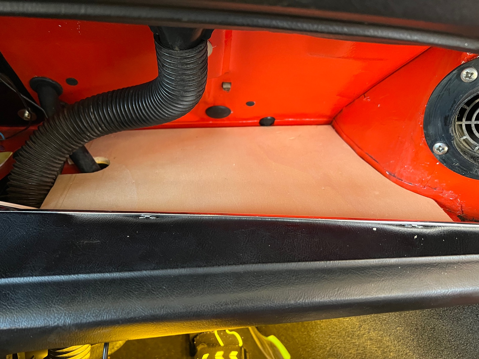

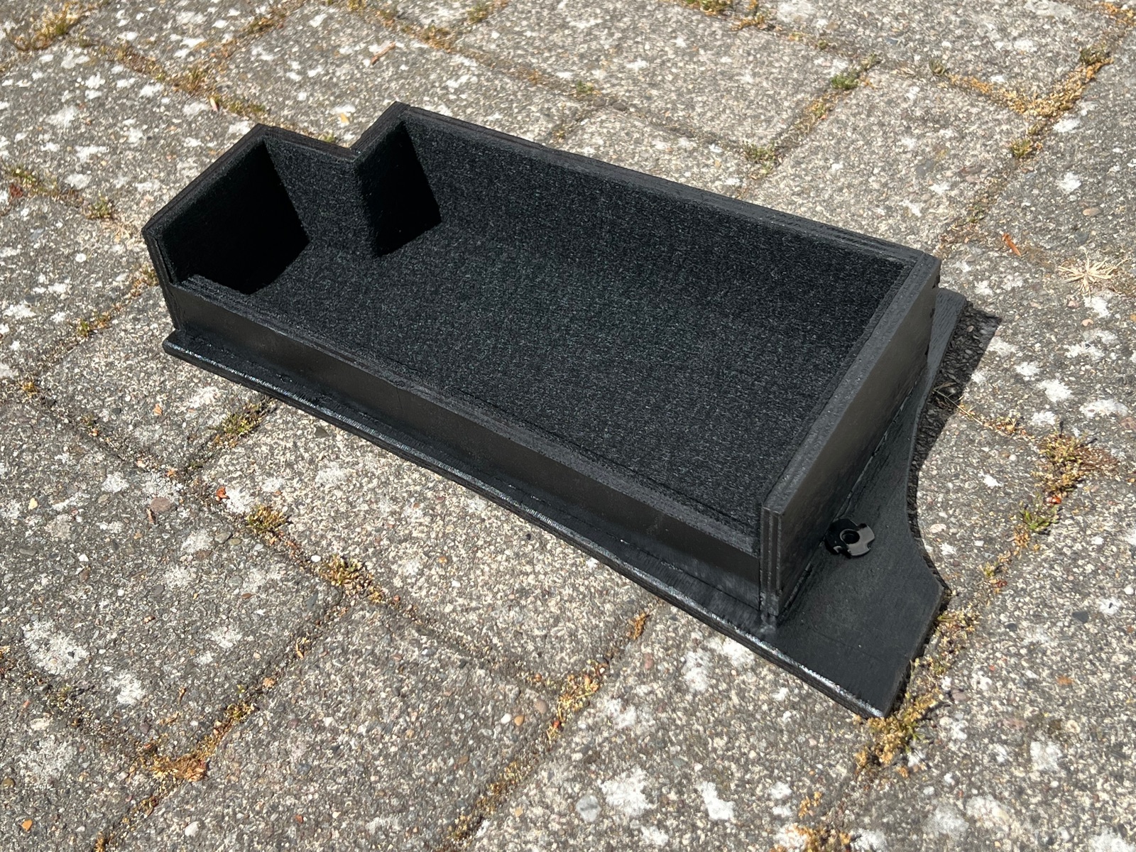

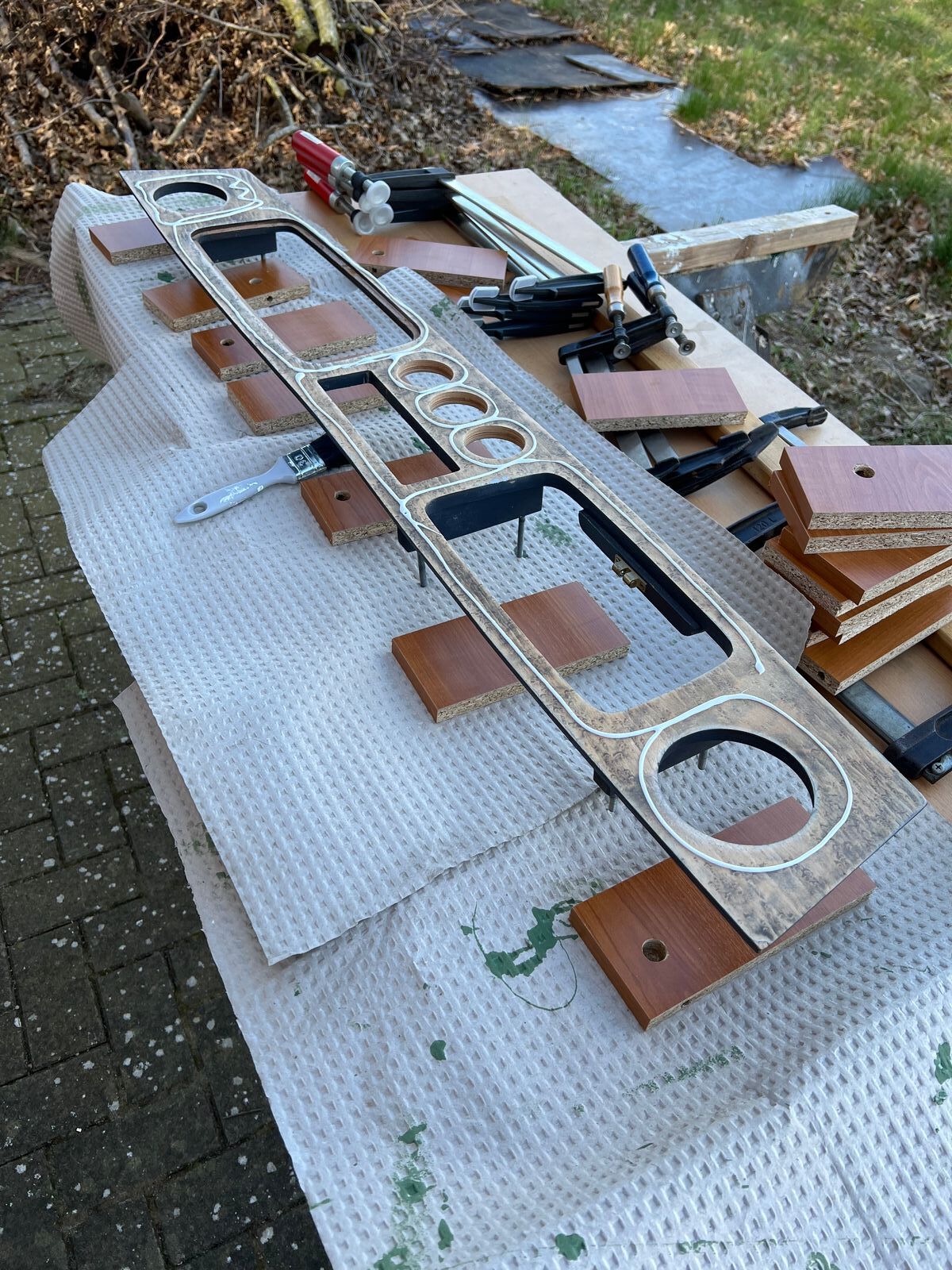

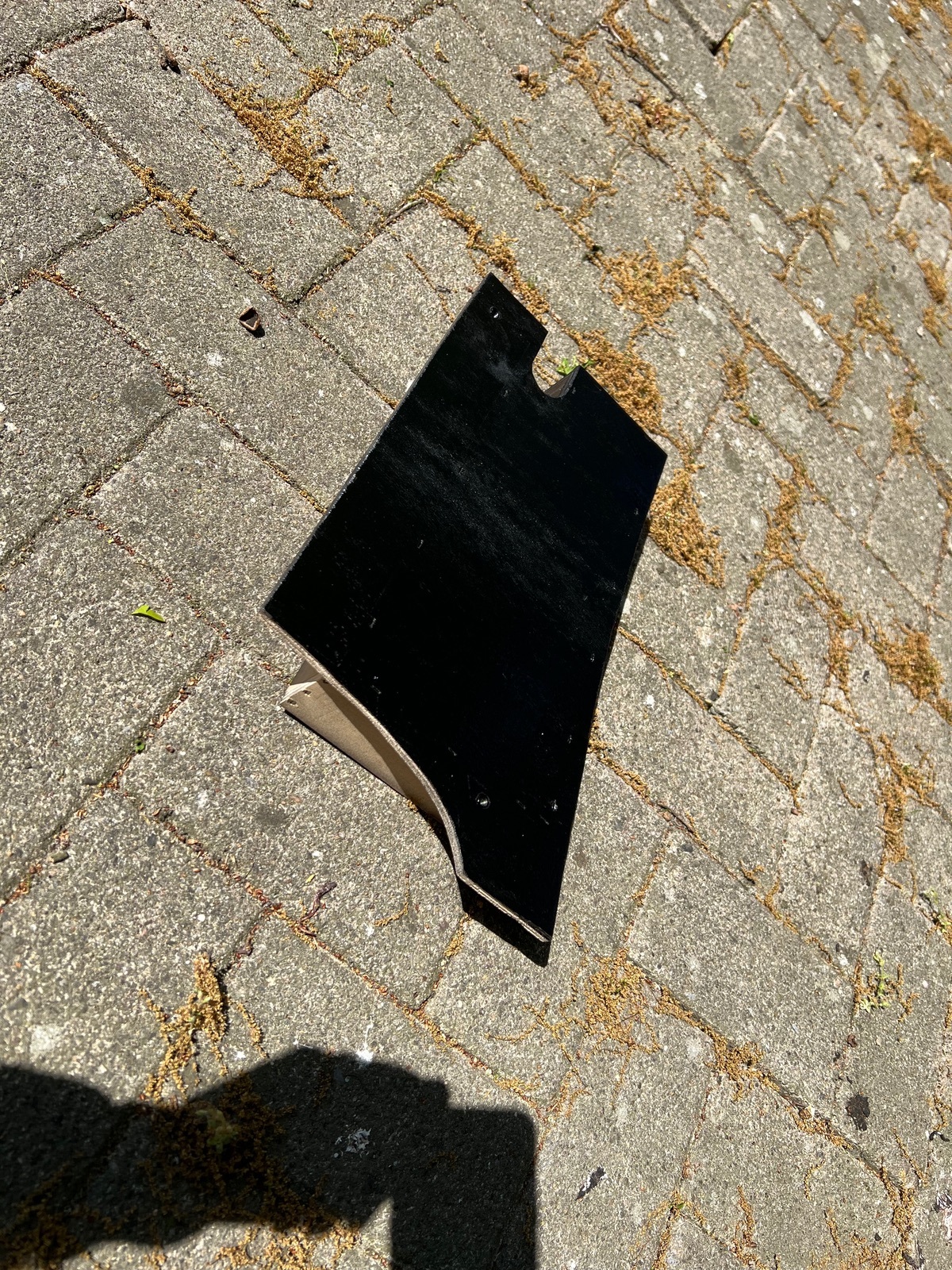

    ich hab heute ein Handschuhfach gebaut. Sperrholz hatte ich noch vom Umbau des Wohnwagens übrig, das ist das Ausgangsmaterial.

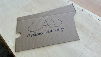

    Aber zuerst reichlich CAD vorweg:
    Cardboard Aided Design.

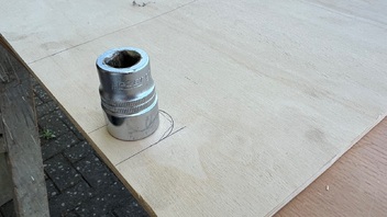

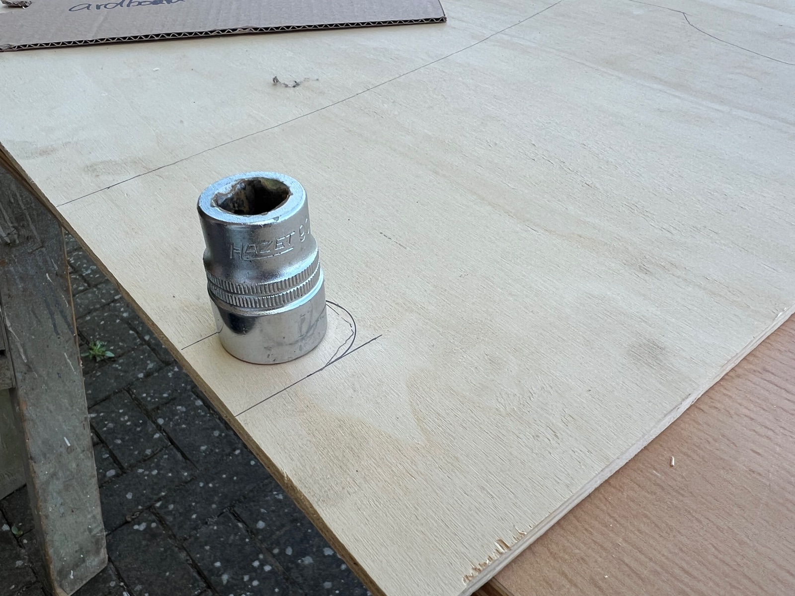

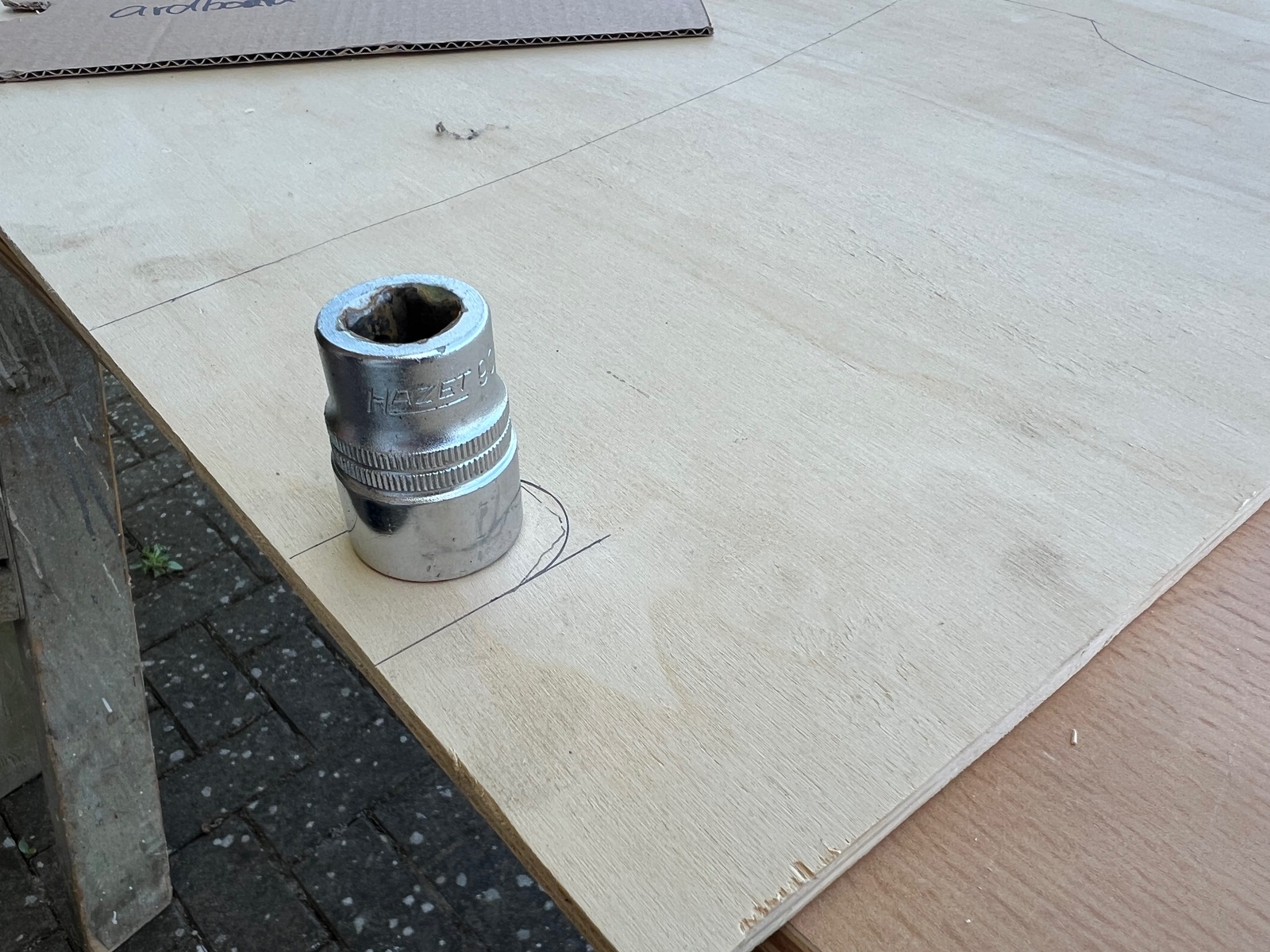

    Rundungen kann man immer schön mit Nüssen anzeichnen:
    Dann das Alles mit der Stichsäge ausgeschnitten und mal ausprobiert:
    Nice!

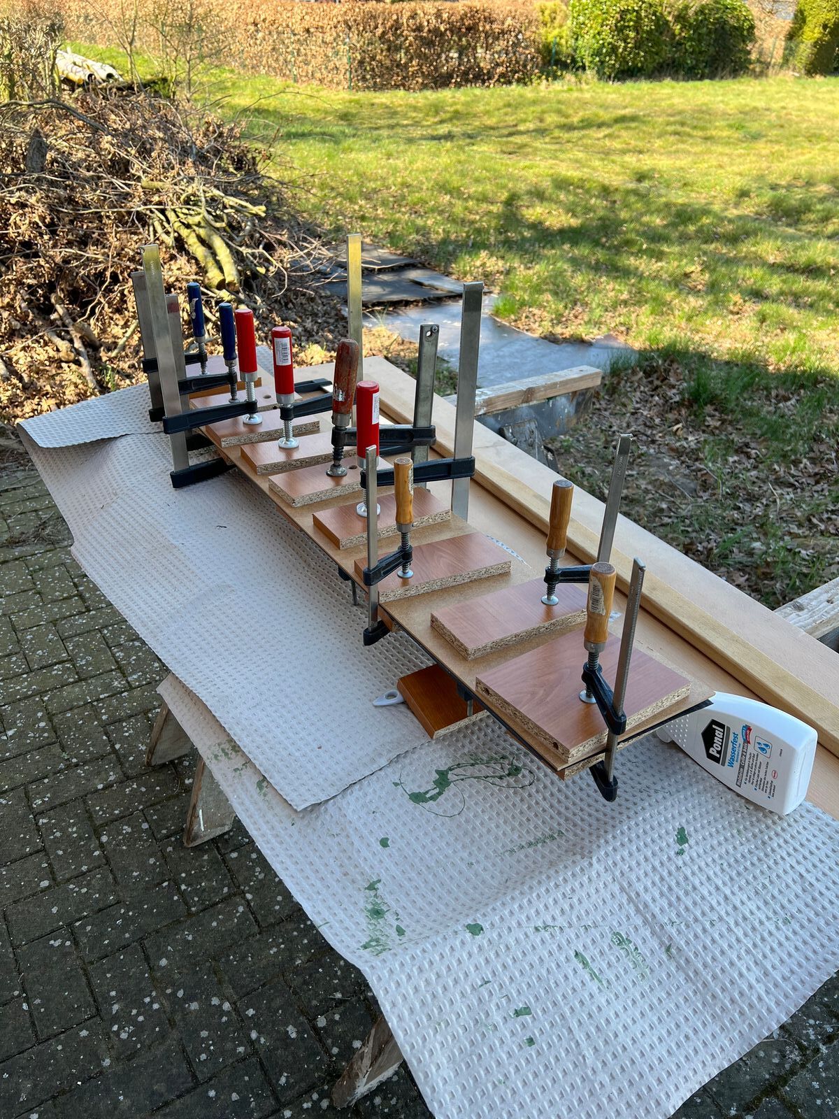

    Dann ein Aufbau aus Sperrholzstreifen drauf. Leim und der Drucklufttacker helfen.
    Mit der Rattlecan dann ein paar Schichten freundliches Schwarz:
    Und schwarzes Filz innen eingeklebt:

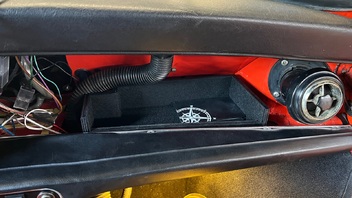

    Das Ding ist dann an zwei Stellen festgeschraubt, damit es nicht umherfliegt:
    Gefällt mir.

    da wir ja generell zuhause die Minis immer mit Licht fahren (auch bei strahlendem Sonnenschein) und ich auch generell dann vergesse das Licht wieder auszumachen, habe ich mir mal einen Lichtwarner aus einem BMW E46 bei ibäh gebraucht bestellt (diese billigen Piezotröten kann man ja nicht ertragen).
    Die BMW-Teilenummer ist 65.81-8 360 995
    Beschaltung und Ton kann man hier sehen https://youtu.be/7Zu3WDelBeg
    Da muss ich mir noch Gedanken über die Schaltung selbst machen (irgendwie an Türkontakt und Standlicht), aber das sollte kein riesiges Hexenwerk werden. Ich bin bei Ton "T5" ... warum ausgerechnet der per + geschaltet wird ... naja, whatever. Wird sich finden.

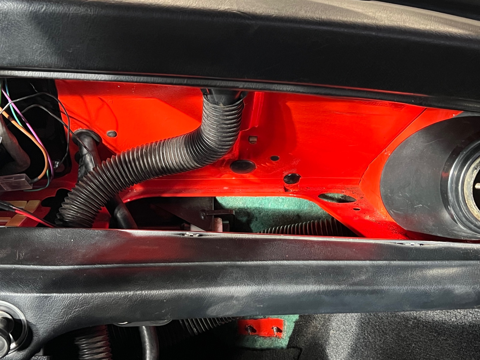

  • Guten Morgen,
    kann mir jemand sagen, was hinten an dem Holzararmaturenbrett für Muttern drangehören? Ich habe zwar die Flachstahl-Dinger dafür, aber die Muttern fehlen mir.
