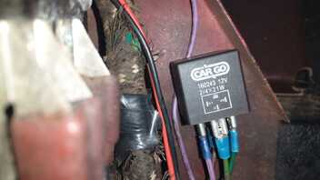

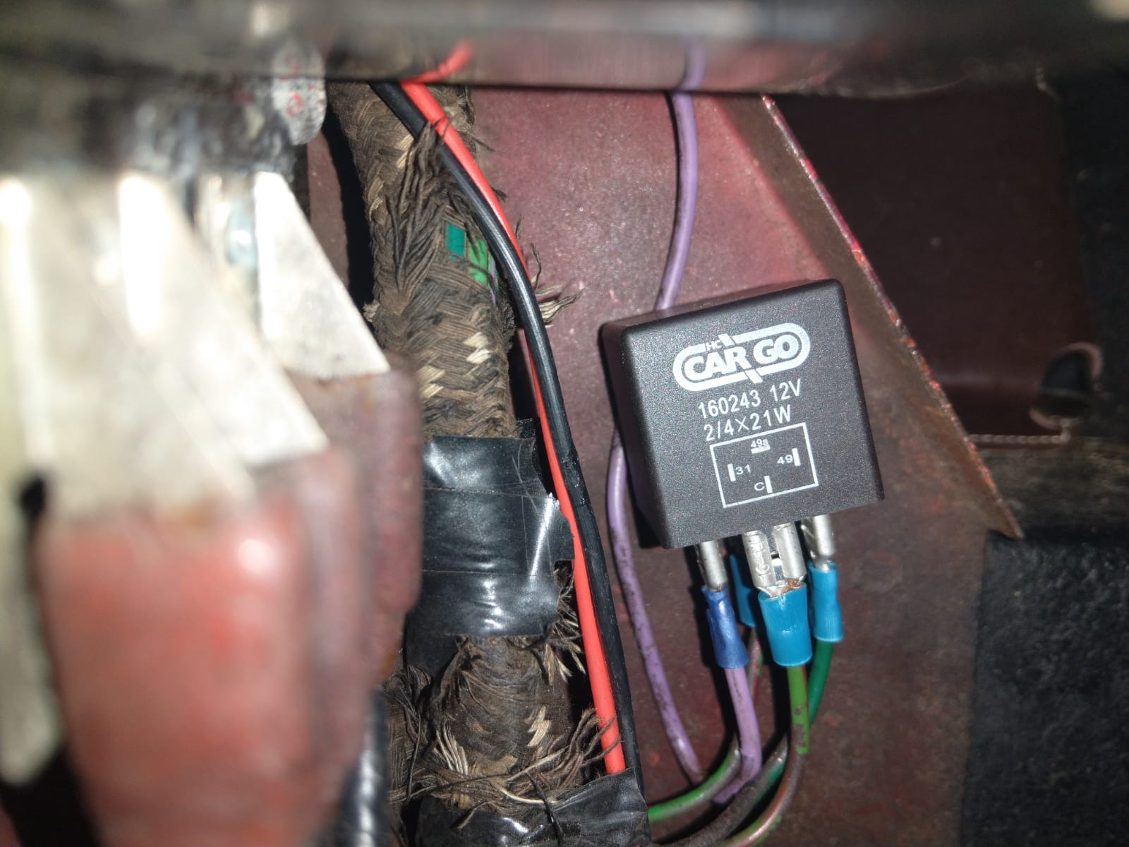

Der Vorbesitzer hat vom blinke Relais Strom abgenommen und damit ein led als Kontrollleuchte benutzt.
Als ich das Kabel abgeklemmt habe(stromlos)war alles gut, Zündung wieder angemacht und kontrolliert ob die Blinker funktionieren.... bis dahin alles gut.
bei der Kontrolle vom Blinker Relais im Motorraum ist mir ein Kabel(welches ich gelöst habe) wieder an ein kontakt geraten...... und seit dem habe ich kein Strom mehr an den Kabeln weder am Relais noch an der Blinker Einheit am lenkstock( Strom für die Hupe liegt an, Warnblinker funktioniert).

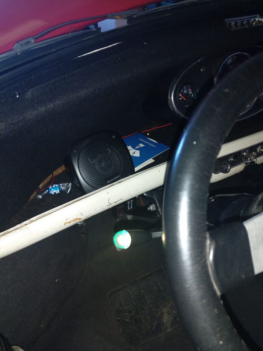

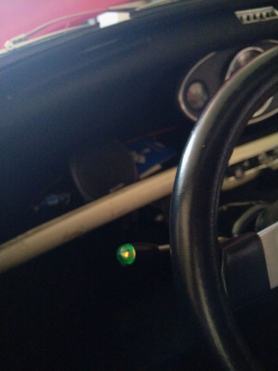

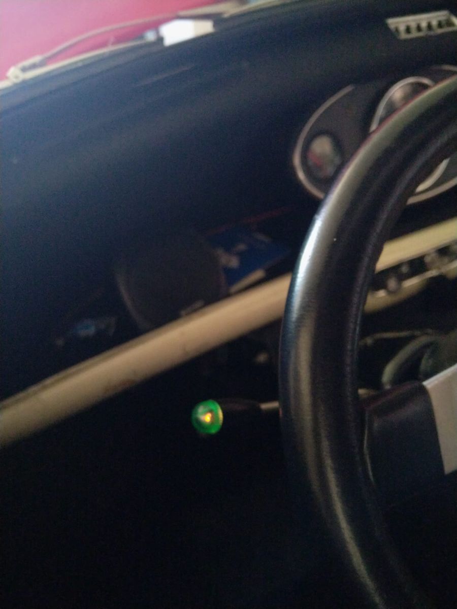

 , wenn direkt mit 12V versorgt...
, wenn direkt mit 12V versorgt... Heißt also, Kontrollleuchte i.O. und der Lenkstockschalter hat Masseverbindung, die er dafür braucht...
