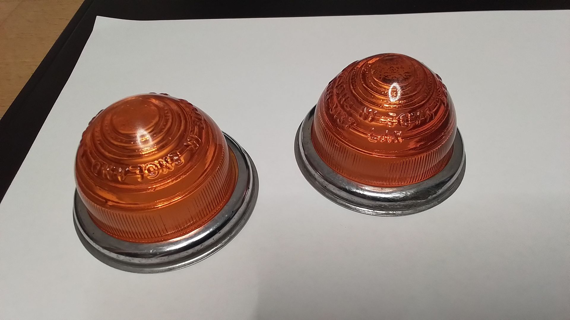

Blinkerglas MK1 vorne (2 Stck)
  • Besser schon .. wenn aber selbst Siegen .. zumindest die Nase rümpft ..
    Eher gelb .. denke ich
  • Ja hab ich.
    Es ist definitiv erlaubt vor 70. Ich fahr schon 20 Jahre mit roten blinkern an mehreren Minis.
    Auf Erfahrung vertrauen
  • Dann bleiben die roten (vorerst) dran und suche dennoch orangene ..
    Ist wie mit der Kopfdichtung auf der Ablage ;)
  • Müsste noch orangene Blinkergläser haben (NOS).
    Schaue mal nach und melde mich.

    Da möchte ich in meiner Naivität mal gegenhalten.
    Erlaubt sind vor 1970 rote Blinker hinten, falls original. So sagt es mein Internet.
    Eine Löung wäre , dass man immer rückwärts fährt, dann ist vorn ja hinten.
  • *klugscheixModuson* Ist aber eigentlich auch nicht so richtig, denn der Mini MK1 hatte ja keine roten Blinker. Die kommen ja vom MGA US Ausführung :wink:, passen aber eben auch auf die MK1 Rülis *klugscheixModusoff* :innocent:
  • Wäre vielleicht zu erwähnen, dass Lüdder die GLAS Blinker sucht und nicht Plastik (wie bei späteren). Ansonsten wäre mir eigentlich kein Unterschied zwischen MK1 und später bekannt, oder?
    lüdder frag mal den Mario Weber aka gti80 ..ich meine der hatte Glasblinker letzens noch auf Kleinanzeigen gepostet. Ansonsten gibt es die noch reichlich bei LUCAS Original...oderr bei jedem MG/Triumpf Teilehändler...wenn Faxe und Co nicht helfen können
  • Zitat
    Das mit vorne steht nicht überall drin ist aber erlaubt.
    Ok, dann sind die Angaben in den Richtlinien des TÜV Süd falsch.
    Werde den tüv darauf hinweisen.
  • Beitrag von Mini-Martin (18. April 2025 um 07:28)
    Dieser Beitrag wurde vom Autor gelöscht (18. April 2025 um 07:30).
  • Mach das mal. Mein TÜV hat damals extra in seinen PC geschaut und sagte vorne und hinten
    Es ist definitiv vor 1970 nur hinten rot erlaubt. Siehe Übergangsvorschriften zum Paragraf 54 StVZO. Auch nachzulesen im Kirschbaum „Lichttechnische Einrichtungen an Kraftfahrzeugen und deren Anhängern“.
    Da hat sich der Kollege vom TÜV definitiv verlesen.
