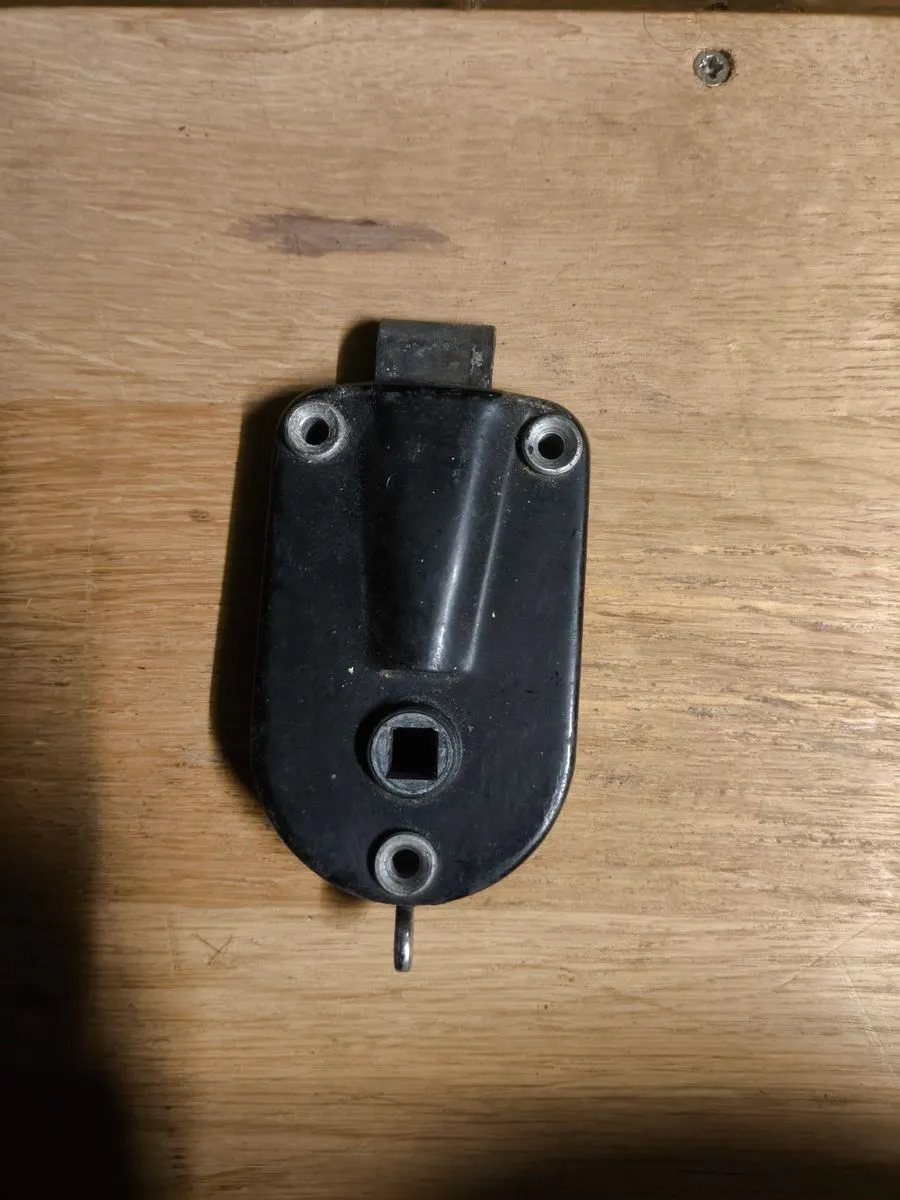

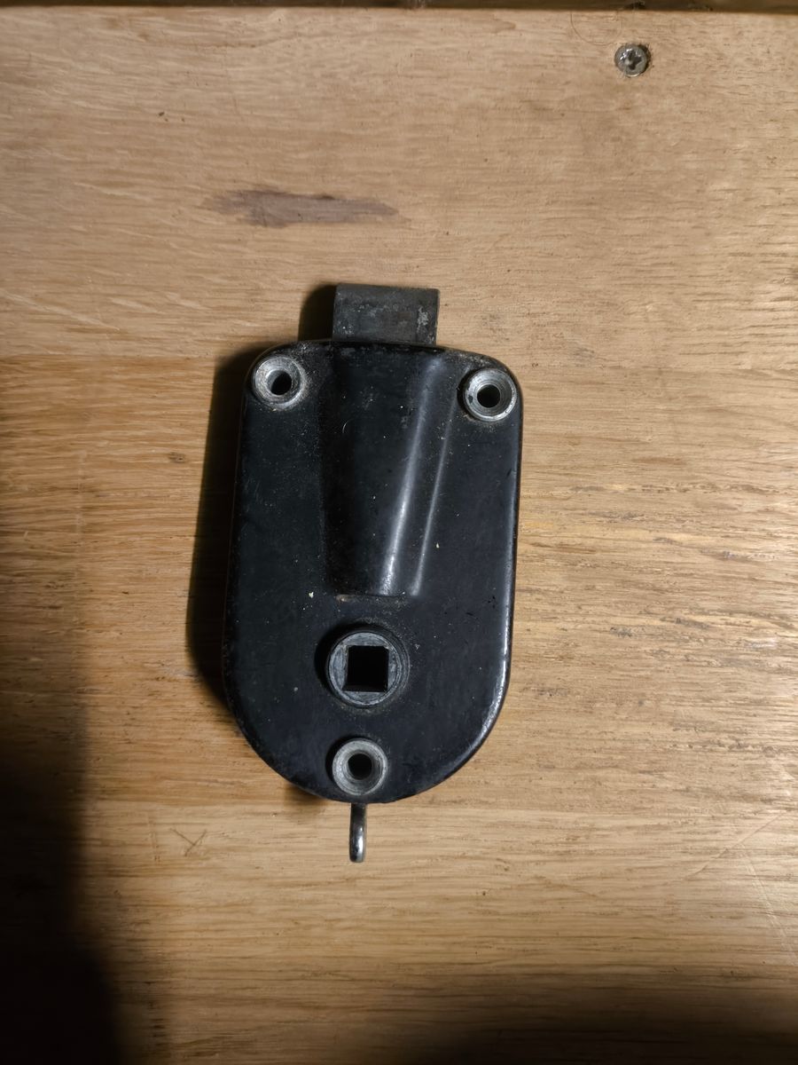

Das hat aber nix mit den griffen zu tun.
Dafür ist das Teil zuständig. Das gibt's für rechts und links lenker.
Helden bauen gern auch auf beiden Seiten das abschließbare ein und wundern sich das sie nicht mehr ins Auto kommen ![]()
Kannst aber auch umbauen dann musst den Griff halt nach oben ziehen.
