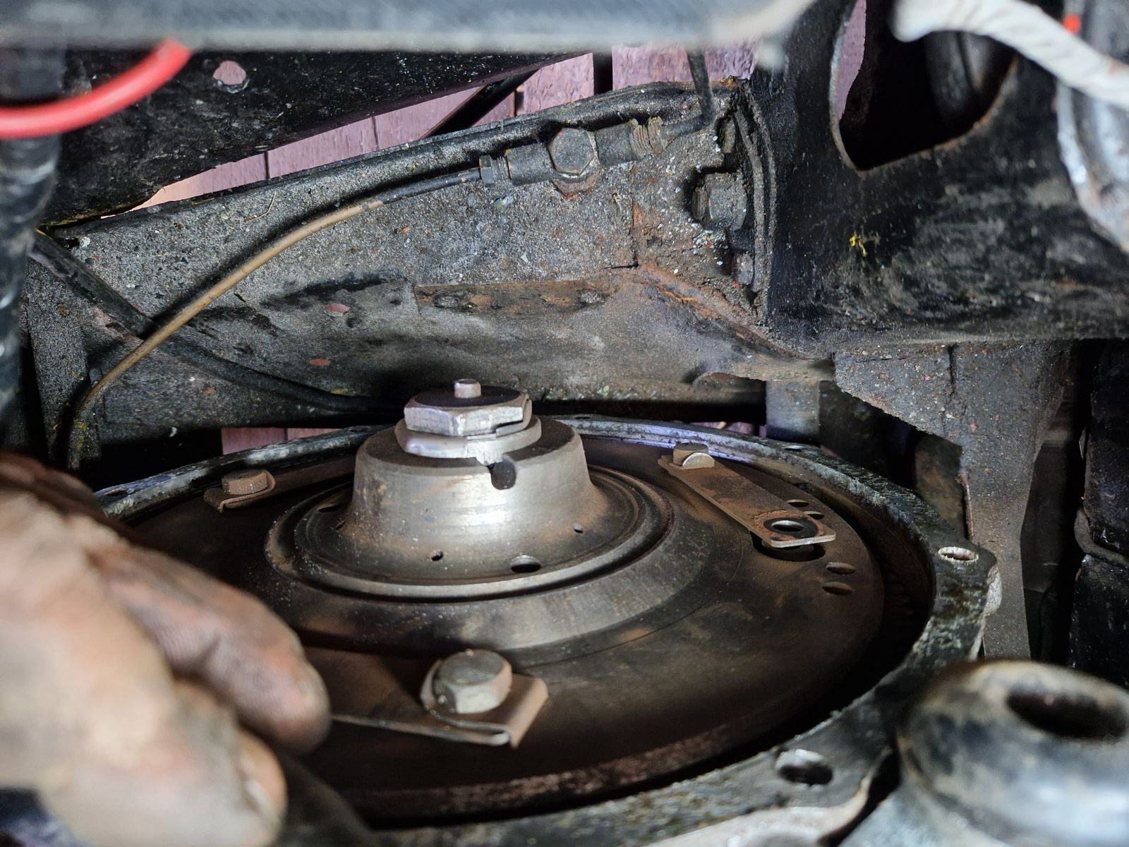

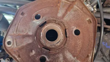

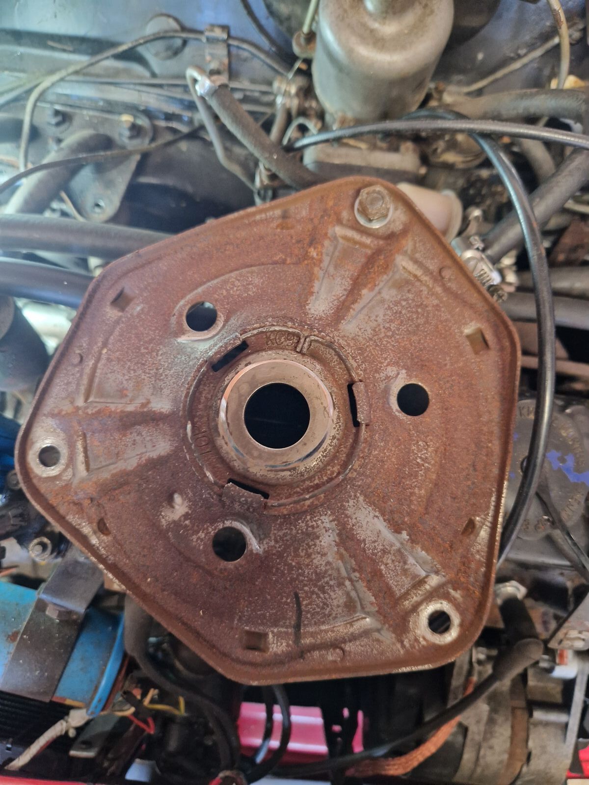

Hallo, bin neu hier und hab mir einen mini gekauft bei dem die Kupplung nicht richtig trennt. Kann es sein das hier was Falsch verbaut wurde? Das ausrücklager drückt auf die kurbelwelle.

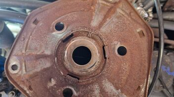

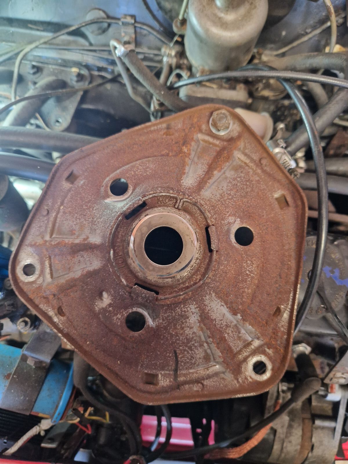

Wo ist die Druckplatte?
CLUTCH DIAPHRAGM STANDARD ALL MINIS UP TO 70FT/LBS TORQUEwww.minispares.com -
Hier. Das passt doch was nicht oder?
Doch das drauf schrauben dann passt das

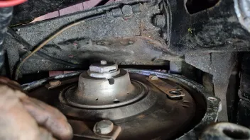

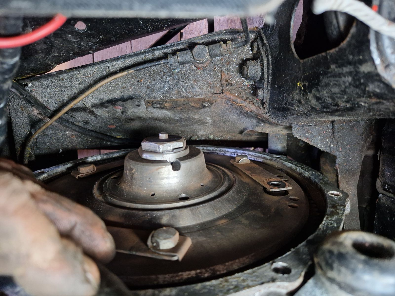

Aus welchem Grund ist der zapfen der an der kurbellwellenschraube absteht?
Einfach so, gibt auch schrauben ohne den Zapfen
Wenn die Kupplung nicht trennt ist meist die Hydraulik schuld oder die Einstellung der 2 Muttern.
Allerdings kann auch mal die Kupplungsscheibe einfach durch langes stehen kleben. -
Kommen normalerweise federscheiben auf die Schrauben der Druckplatte? Da waren welche drauf und dann würde sich ja der Abstand verringern sind ja bundschrauben.
Ja. Ob da nun Unterlegscheiben hast oder nicht ändert das nichts. Der Abstand bleibt gleich weil die druckplatte und der Automat ja zusammen geschraubt wird.
Schraub einfach drauf mach den Deckel drauf, die 2 Muttern auf und dann mit einem Hebel den Kupplungshebel ziehen. Dann die große Mutter an das Gehäuse schrauben. Und danach mal schauen ob beim Kupplung drücken die Hydraulik überhaupt so einen weiten weg macht.
Zu 99% ist die Hydraulik das Problem

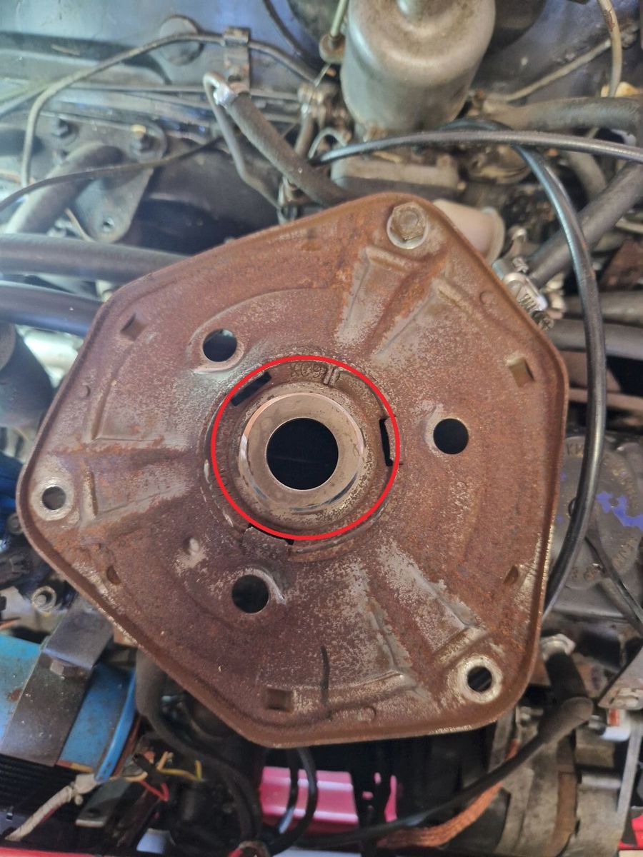

Kupplungsgeber und nehmerzylinder sind ja neu und anständig entlüftet. Wie gesagt das Problem ist das das ausrücklager gegen die kurbelwelle drückt.
Ja das ist schon klar. Aber wieso kommt der lagersitz gegen die kurbelwelle?
Das sollte nicht so sein. Versuchs halt mal mit einem anderen Automaten, deiner sieht ja schon bissl sehr rostig aus. Kp was der alles mitgemacht hat.
Bist du dir da ganz sicher?

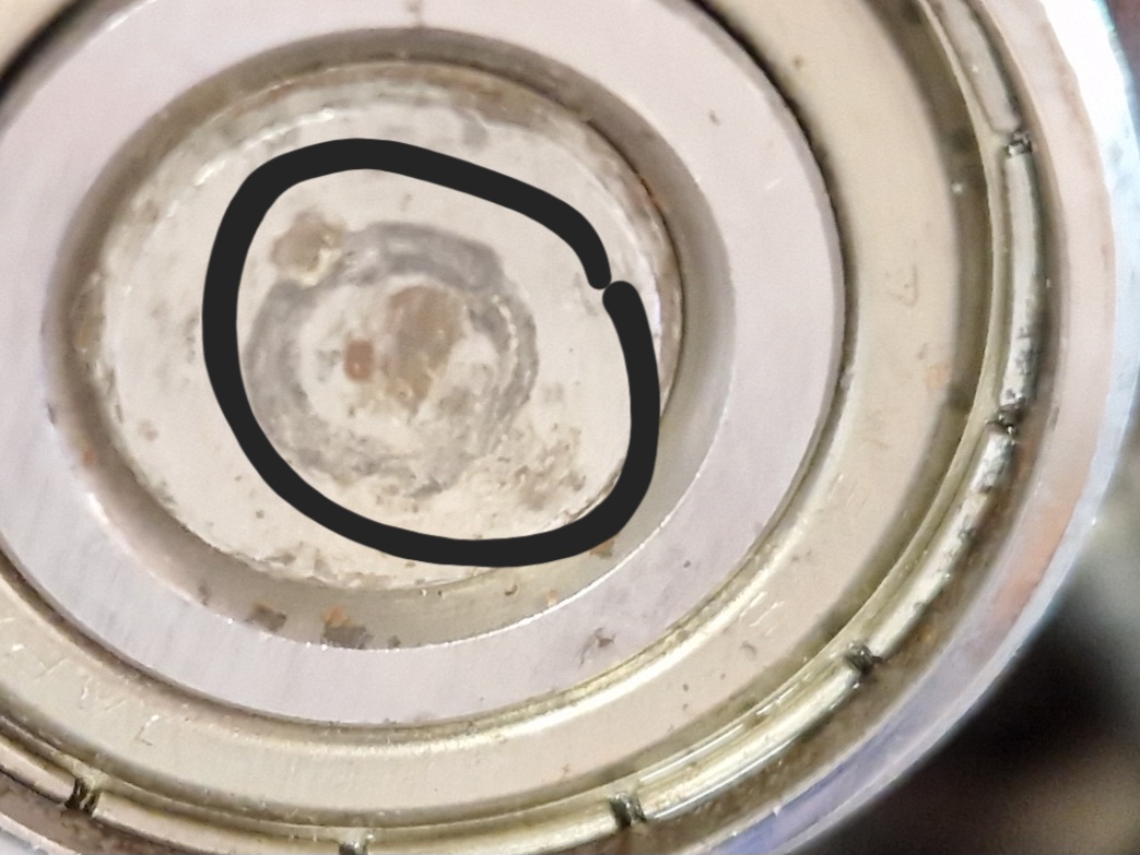

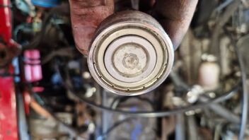

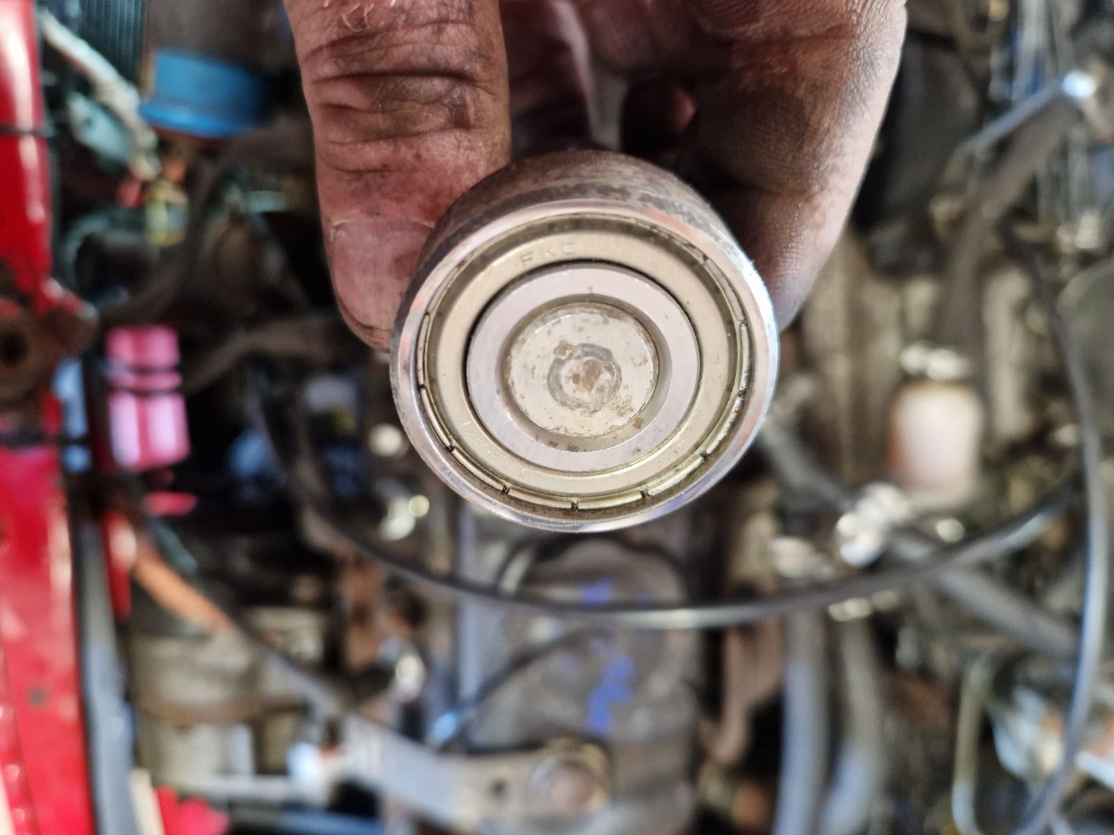

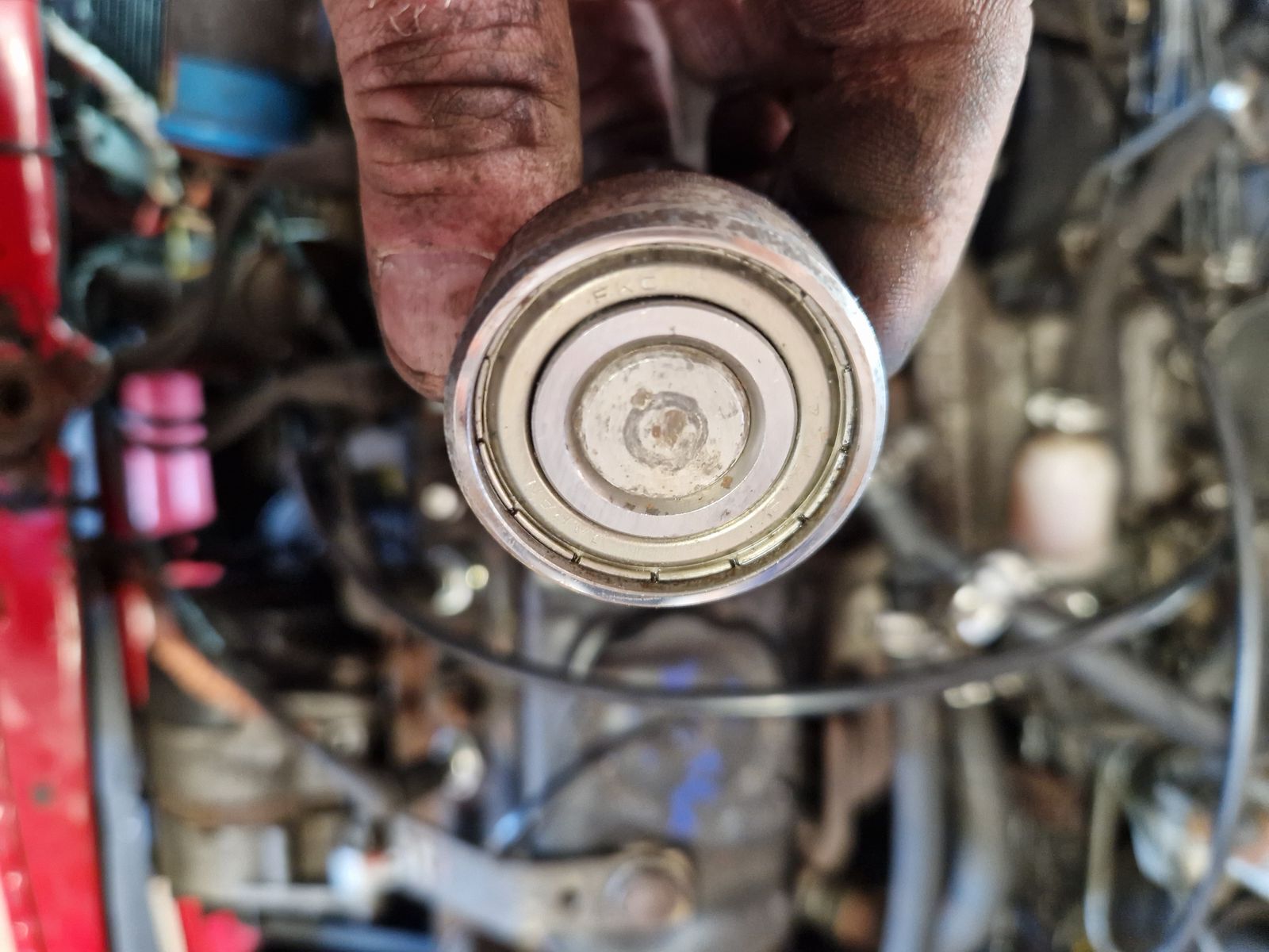

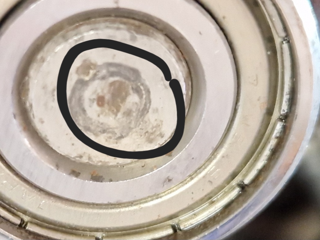

Ein stehendes Teil (Tauchkolben des Ausrücklagers) gegen ein mit min. 850 U/min drehendes Teil (Zentralschraube der KW) sollte andere Spuren hinterlassen.
Ist denn der Zapfen an der KW Schraube auch blank oder mit Schleifspuren versehen?
Ich denke eher, die Spuren am Tauchkolben stammen von einem Durchschlag, wenn man den Kolben vom Ausrücklager herunterschlägt.

Danke für die ganzen Antworten. Hab die zentralschraube getauscht gegen eine ohne bolzen in der mitte und jetzt funktioniert alles. War gestern ein langer Arbeitstag😂
