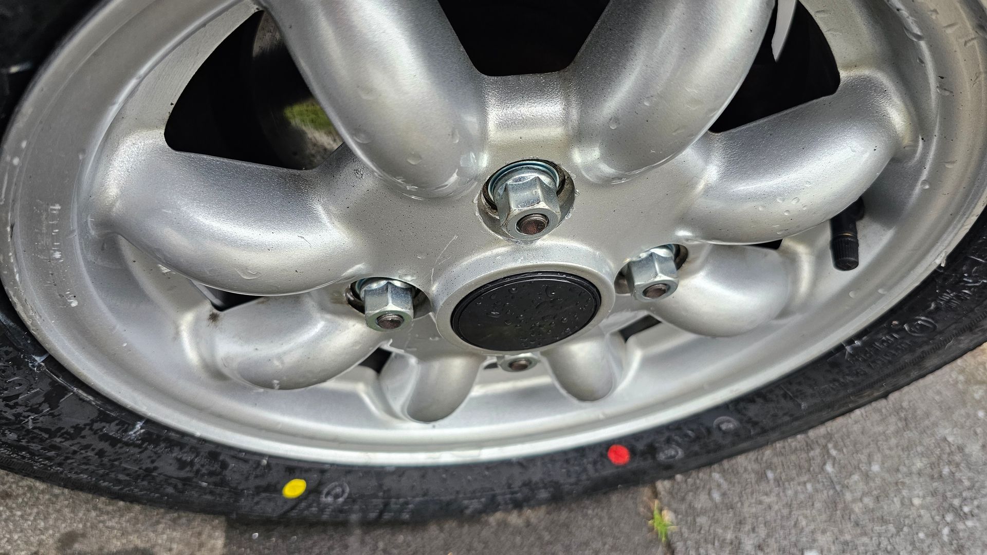

Ideen gesucht für soliden Pfusch mit Radmuttern.

  • Warum nicht …
    Ne Mutter drauf … Trennscheibe und Bolzen kürzen … neue Stirnfläche entgraten / anfassen. Mutter runter um Gewinde zu richten (oder nachschneiden)
    Ist zumindest gut gefuscht.. wenn schon nicht Bolzen wechseln

    So ist der derzeitige Plan. Allerdings mit Bügelsäge.
  • Was ist draus geworden?
    Glücklicherweise habe ich die Bolzen nichtabgesägt, es passt mit den Gullideckel Muttern perfekt.

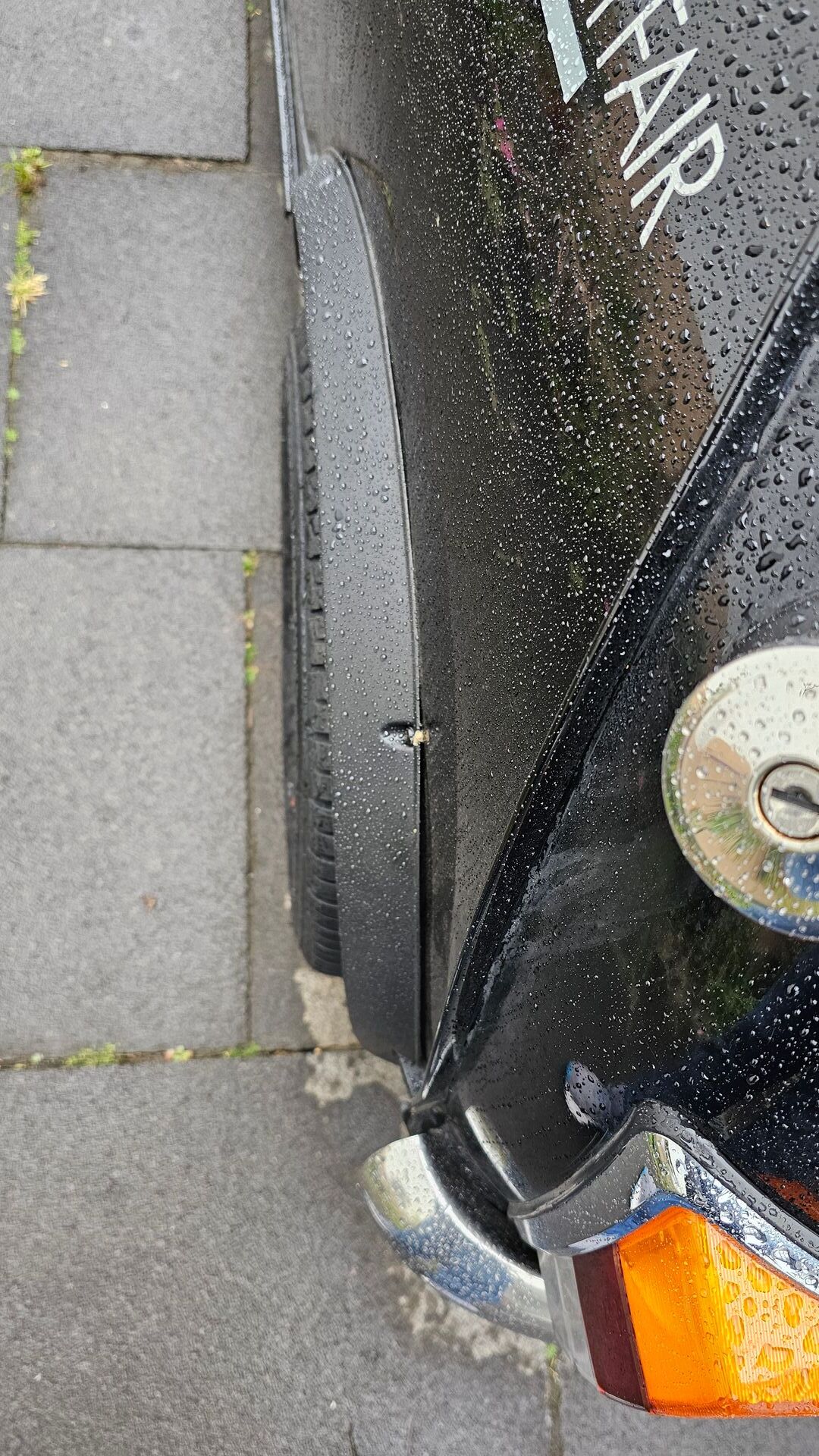

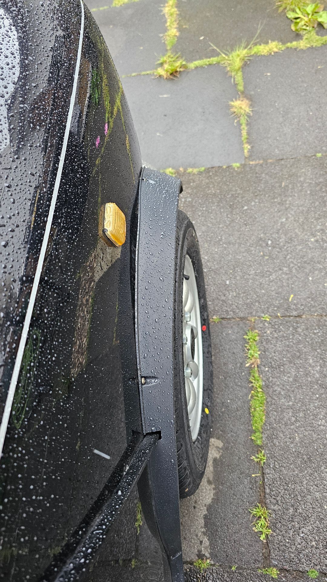

    Die Räder sind schön satt unter der Verbreiterung mit den 10 mm Spurplatten.
