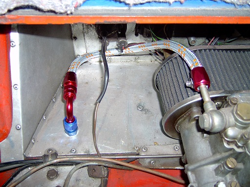

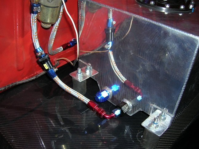

  • Hier ein Beispiel, wie ich es gemacht habe:
    Ich glaube, ich habe auch AN/06 genommen, AN/04 für die Bremsleitungen. Durchführung in Kofferraumwand, auf der anderen Seite auch JIG und in einem Stück bis zur Durchführung in den Motorraum und dort wieder JIG bis zum DCOE. Davon habe ich keine Bilder, oder vielleicht doch, habe sie aber nicht gefunden.
    Kein Teflon, Teflon nehme ich nur für die Bremsleitungen.
  • Geil gemacht. Respekt :thumbs_up::thumbs_up:
    Ich bin mir unsicher, ob ich mit einer JIG Verbindung durch die Schottwände hinten und vorne gehen soll. Technisch sicher die beste Lösung. Allerdings steht im Reglement: " Leitungskupplungen im Innenraum sind nicht zulässig". Spitzfindig ausgelegt, wäre ja meine Schottdurchführung eine Kopplung, die auf einen Seite im Innenraum ist. Das wäre ja dann nicht zulässig. Es ist halt die Frage, schauen die Kollegen von der technischen Abnahme da so genau hin?
    Wenn alle so blöd wären wie ich, wäre das ganz schön gut.
  • Aber genau für so ein Reglement sind die doch ausgelegt. Die reine Verschraubung als solches findet ja dann nicht im Innenraum statt
