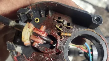

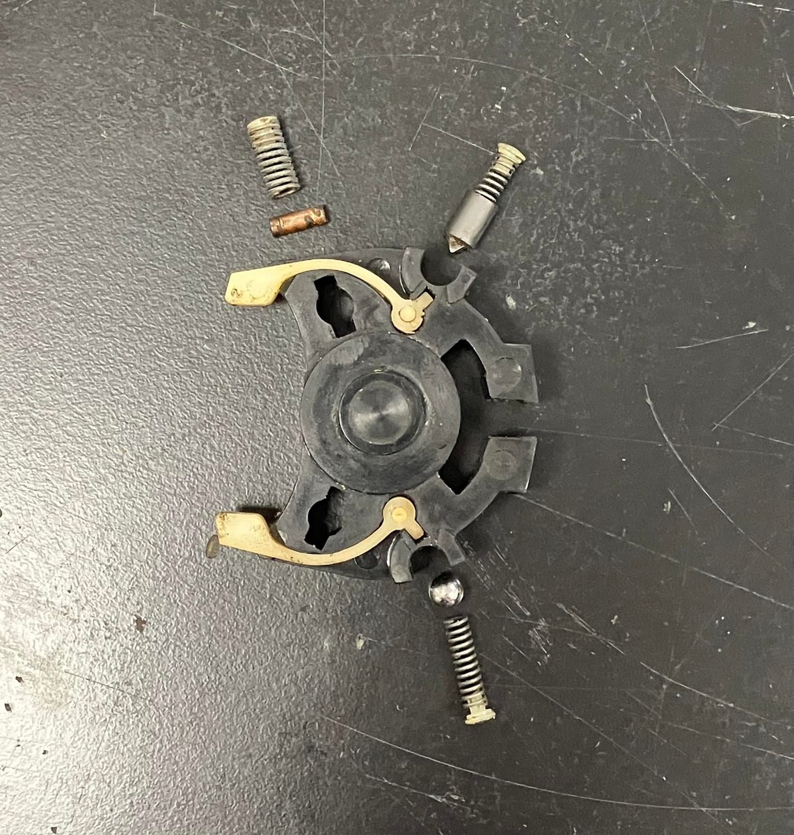

Gestern in der Werkstatt,ist mir beim zerlegen vom Lenkstockhebel,dieser kleine Kupferpin aufgefallen.
Ich kann den nicht zuordnen.
Wo muss der hin?

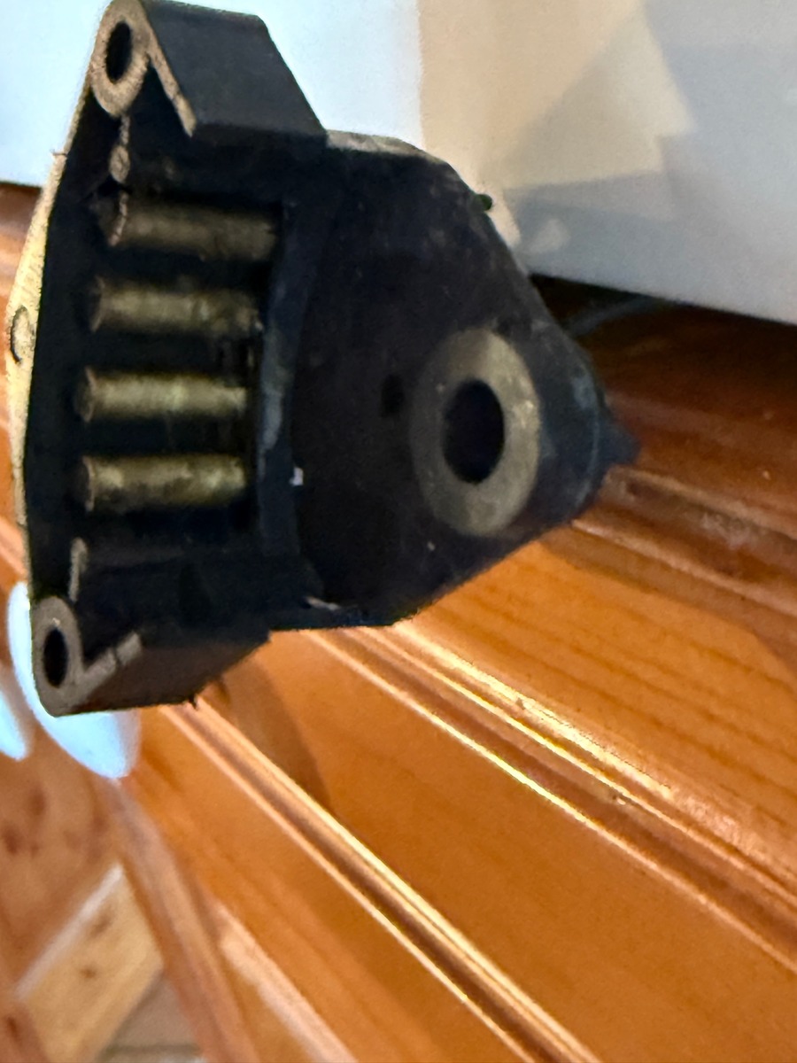

…. wenn der mal nicht in die Gegenseite von dem Bauteil gehört ….

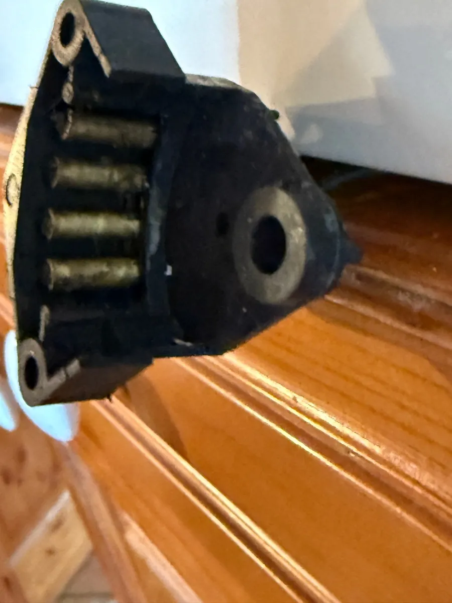

Die 4 Kontakte vom Scheibenwischer sind hohl, und fest installiert.

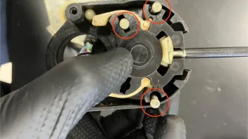

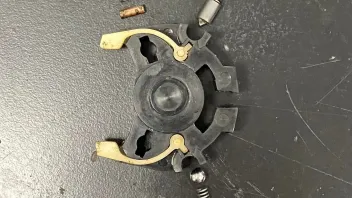

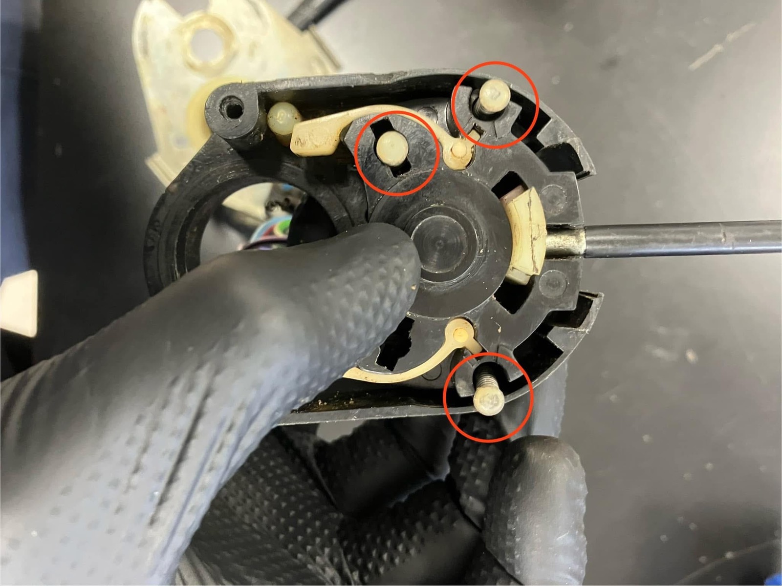

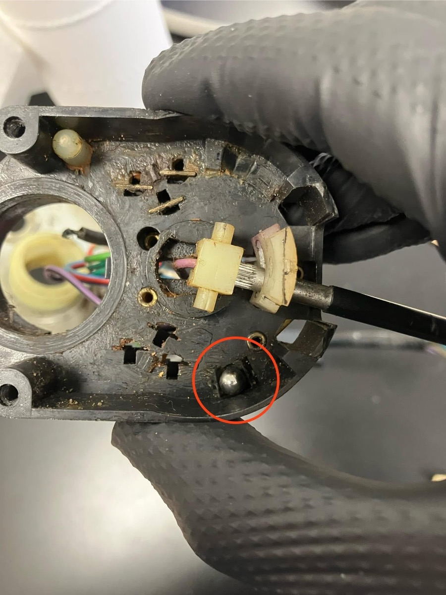

Der Kopfer- oder Messingstift gehört zum Blinker; kommt quer in das Plastikteil (fehlt auf dem Bild), dahinter eine Feder und ein winziger Plastikknubbel. Und noch ein paar Federn und Kleinteile. Hoffentlich sind noch alle da...
Ich schau mal ob ich Fotos finde heut abend.
Muss dich vertrösten auf heute abend. Da zerlege ich mal einen...
Super.Vielen Dank für die Mühe.
