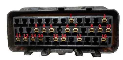

Pin Belegung Stecker ECU und Relais Box MPI
  • Ist nicht komplett, ich hoffe da auf Unterstützung
    ECU Stecker Schwarz
    PinFunktionKabelfarbePinFunktionKabelfarbe
    1Map Sensor vornegelb/braun10Sensoren Masserosa/schwarz
    2Drosselklappe Positiongelb/grün11Zündspule Pin vorne/Drehzahlmesserweiß/schwarz
    3Relais Box weiß/rosa12Zündspule Pin mitteweiß/grau
    4Masseschwarz13Zündspule Pin hinten/ RelaisBox / ECU +braun/rosa
    5 schwarz/grün14Lüfter Relaisgrün/schwaz
    6Drosselklappe Positiongelb/lila15 schwarz/lila
    7 weiß/grau16Temperatur Anzeigerosa/grün
    8Temperatur Sensorrosa/grün17 weiß
    9Ansauglufttemperatur Sensorgrün/Schwarz18Map Sensor mitterot/grün

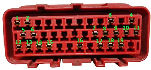

    ECU Stecker Rot
    1 rot/gelb10 gelb/rot
    2 schwarz/blau11 gelb/braun
    3 orange/grün12 blau/lila
    4 gelb/braun13 weiß/grün
    5 schwarz14 grau
    6 schwarz15 grün/grau
    7 schwarz/weiß16 gelb/weiß
    8 schwarz17 rosa/blau
    9 orange/blau18 orange/grau
    19 gelb/rot

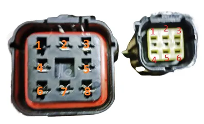

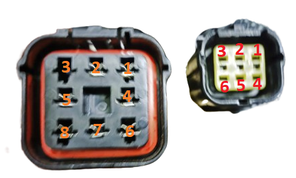

    Relais Box Stecker
    Großer-Stecker PinFunktionKabelfarbeKleiner-Stecker PinFunktionKabelfarbe
    1nicht belegtnicht belegt1 weiß/rosa
    2 blau/rot2 weiß
    3Batterie +Braun3 schwarz/lila
    4 braun/rot4 weiß/rosa
    5 braun/hellblau5 schwarz/grün
    6 braun/rosa6 weiß/rot
    7Batterie +braun
    8Batterie +braun

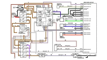

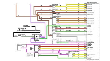

  • Hi,
    ist es nicht einfacher aus dem Schaltplan zu lesen ?
    Gibt's dafür nen Navi? 😁
  • Brauchst Du es für MEMS 1.9 ?
    Ne 2J ist MPI oder?
    Schaltplan lesen find ich jetzt nicht so leicht, bissl unübersichtlich und da steht z.b DualPPressureSwitch C159-35 da hat es in meinem Stecker gar kein Kontakt für :eek:

  • Laut Schaltplan müsste es so passen. Mir fällt es so deutlich leichter mal was durchzumessen als in dem Schaltplan suchen zu müssen, umzublättern, wieder schauen wo man den war...
    ECU Stecker Schwarz
    3Relais Boxweiß/rosa12Zündspule Pin mitteweiß/grau
    5Lamdasonde Heizung Relaisschwarz/grün14Lüfter Relaisgrün/schwaz
    6Drosselklappe Positiongelb/lila15Benzinpumpen Relaisschwarz/lila
    7Wegfahrsperreweiß/grau16Temperatur Anzeigerosa/grün
    8Temperatur Sensorrosa/grün17Zündungweiß

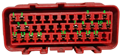

    ECU Stecker Rot
    1Nockenwellen Sensorrot/gelb10Einspritzdüsegelb/rot
    2Nockenwellen Sensorschwarz/blau11Einspritzdüsegelb/braun
    3Stellmotororange/grün12Kurbelwellen Sensorblau/lila
    4Einspritzdüsegelb/braun13Kurbelwellen Sensorweiß/grün
    5Masseschwarz14Lamdasondegrau
    6 schwarz15Lamdasondegrün/grau
    7Spühlventilschwarz/weiß16Diagnosegelb/weiß
    8Masseschwarz17Stellmotorrosa/blau
    9Stellmotororange/blau18Stellmotororange/grau
    19Einspritzdüsegelb/rot
    Relais Box Stecker
    1Batterie +braun1Benzinpumpen Relaisschwarz/lila
    2Lamdasonde Heizungblau/rot2Zündungweiß
    3nicht belegtnicht belegt3ECU Haupt Relaisweiß/rosa
    4Benzinpumpe +braun/hellblau4Alarm ECUweiß/rot
    5Anlasser Magnetschalterbraun/rot5Landasonde Heizung Relaisschwarz/grün
    6Batterie +braun6Starter Relaisweiß/rosa
    7Batterie +braun
    8Versorgung + ECU / Zündspule / Injektorenbraun/rosa

  • Grüße.
    Das was Mennes gepostet hat ist ein MPI Schaltplan. Ich bin fast sicher, das ein MPI nicht diese Stecker hat.
    Also die Frage: Für was für ein Steuergerät soll denn der Stecker sein. MEMS 1.3 oder MEMS 1.6 ?
    Hä? Ich bin mir 100% sicher das ein MPI diese Stecker hat.
    Der Schaltplan ist anstrengend wenn man mal eben was kontrollieren möchte. Für mich ist es so leichter.
    Wie oben in der Überschrift schon erwähnt MPI also 2J

    Ja und was ist damit?
    Die Hälfte davon ist ja nicht belegt und im Schaltplan musst die kleingedruckte Nummern suchen...
